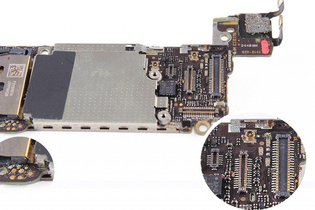

Exemple de carte mère d’un iPhone 5 étant tombée dans de l’eau avant d’être séchée par du riz. Fort heureusement, les dégâts sont mineurs et font que la carte est encore récupérable :

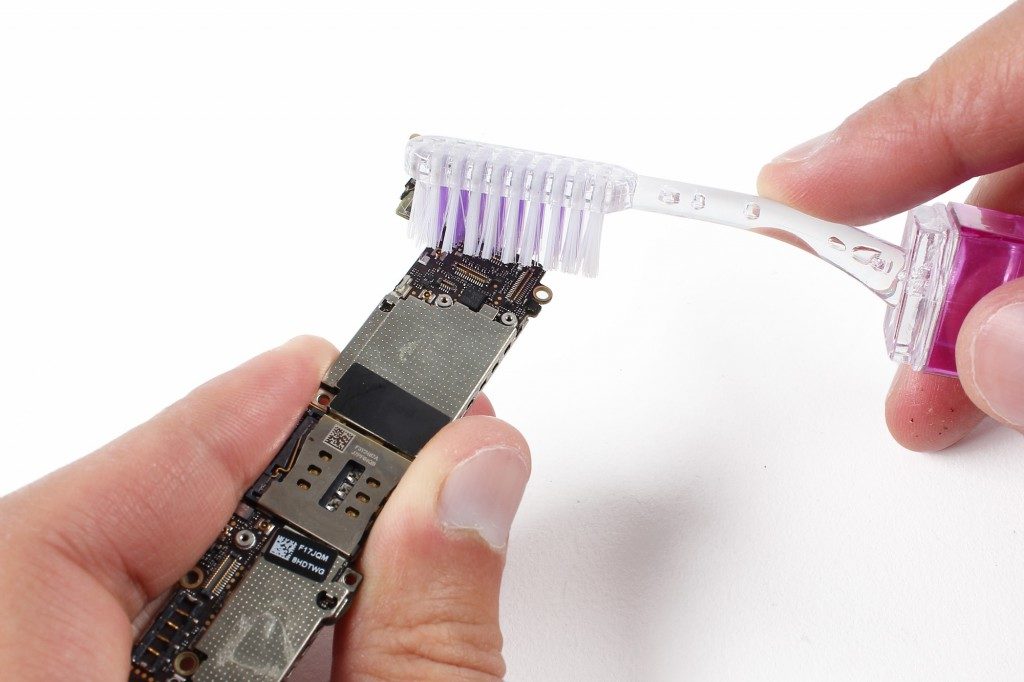

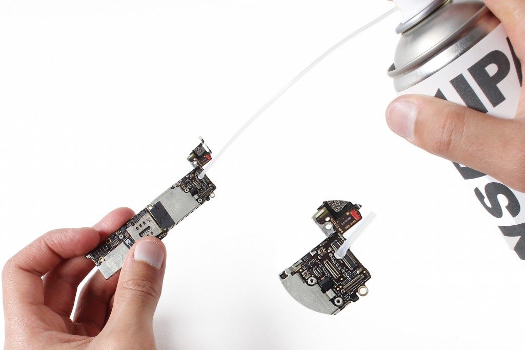

Étape 1 : Pulvérisez du produit désoxydant sur l’ensemble des cartes, boutons et pièces électroniques à nettoyer. Pensez à repérer les zones les plus touchées par l’oxydation ou la corrosion.

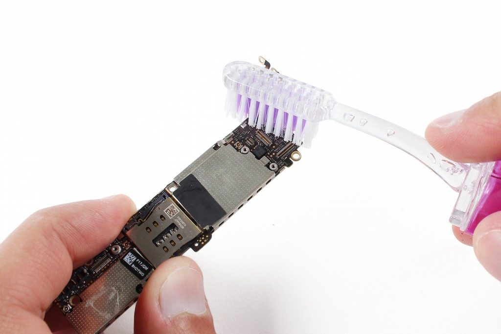

Étape 2 : Commencez à frotter délicatement les pièces à l’aide d’une petite brosse propre et/ou neuve afin de retirer les éventuelles traces d’eau séchée, de corrosion ou d’oxydation.
Soyez minutieux lors de cette opération, en prenant votre temps afin de ne pas endommager les composants ou connecteurs.
Étape 3 : Laissez sécher quelques instants et contrôlez que les connecteurs sont en bon état. Ces derniers ne doivent pas posséder de traces anormales et doivent avoir une couleur métallisée ou dorée.
