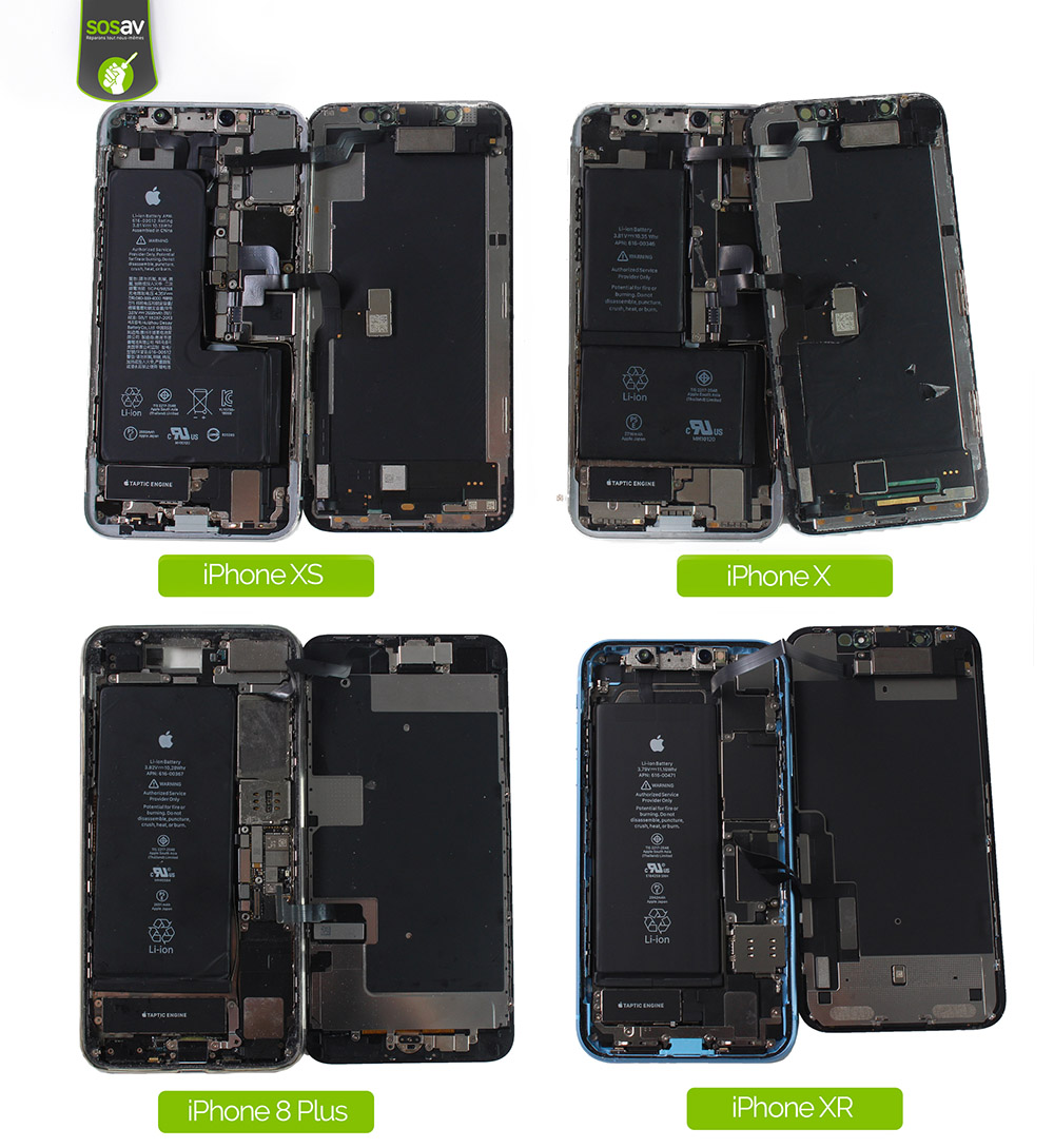

Mais la vraie question : Est-ce que l’intérieur ressemble à l’iPhone XS ?
:::SPOILER:::
Et bien oui et non ! A l’ouverture, on découvre une batterie quasi identique à l’iPhone 8. Exit la forme en L comme sur les iPhones X / XS. La forme de la carte mère est logiquement plus ressemblante à celle de l’iPhone 8 (et 8 Plus).
Bref, l’iPhone XR est un savant mélange de l’iPhone 8 Plus et de l’iPhone XS.
Un avant-goût de Frankenstein avant Halloween ?
comparaison iphones xr iphone 8 plus iphone x iphone xs

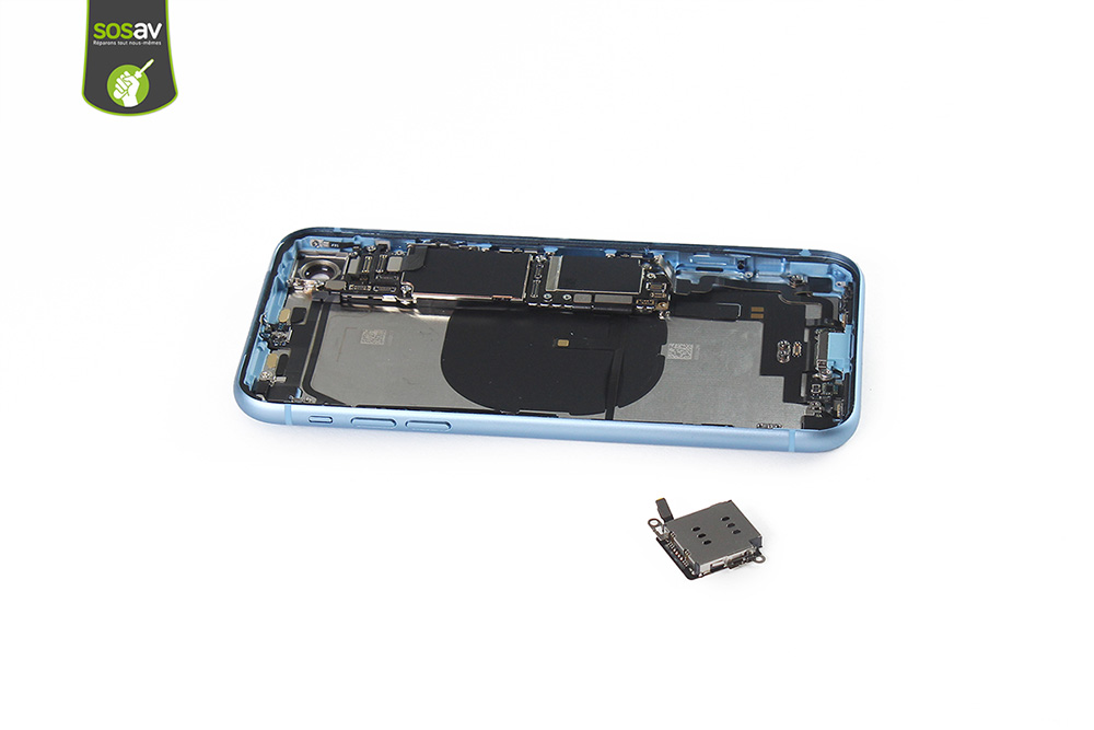

Grande première sur iPhone : le lecteur SIM n’est pas soudé !
On avait jamais vu ça à SOSav, la stupéfaction de notre technicien en dit long : on peut retirer le lecteur SIM sur l’iPhone XR ! Un très bon point pour lui !!!
En revanche, on note la présence d’un petit capteur non identifié. On espère que cela ne correspond pas un principe d’appairage unique comme avec le Touch ID…
lecteur SIM iphone XR

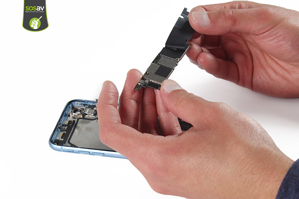

– Pour atteindre le connecteur de charge, il faut extraire la carte mère… Point négatif car élément souvent sujet à la panne (avec batterie et écran).  De nouveau, grande ressemblance avec l’iPhone XS Max, mais toujours pas de compatibilité.
– La carte mère s’apparente davantage aux iPhones d’anciennes générations. En forme « monocouche » comme jusqu’à l’iPhone 8 Plus et non en surcouche comme depuis l’iPhone X. Pourquoi ? Mystère.
carte mère iphone xr

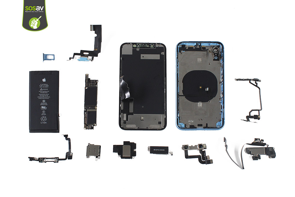

Vue éclatée iPhone XR
Pour sa réparabilité et modularité, l’iPhone XR mérite :
5,2/10
