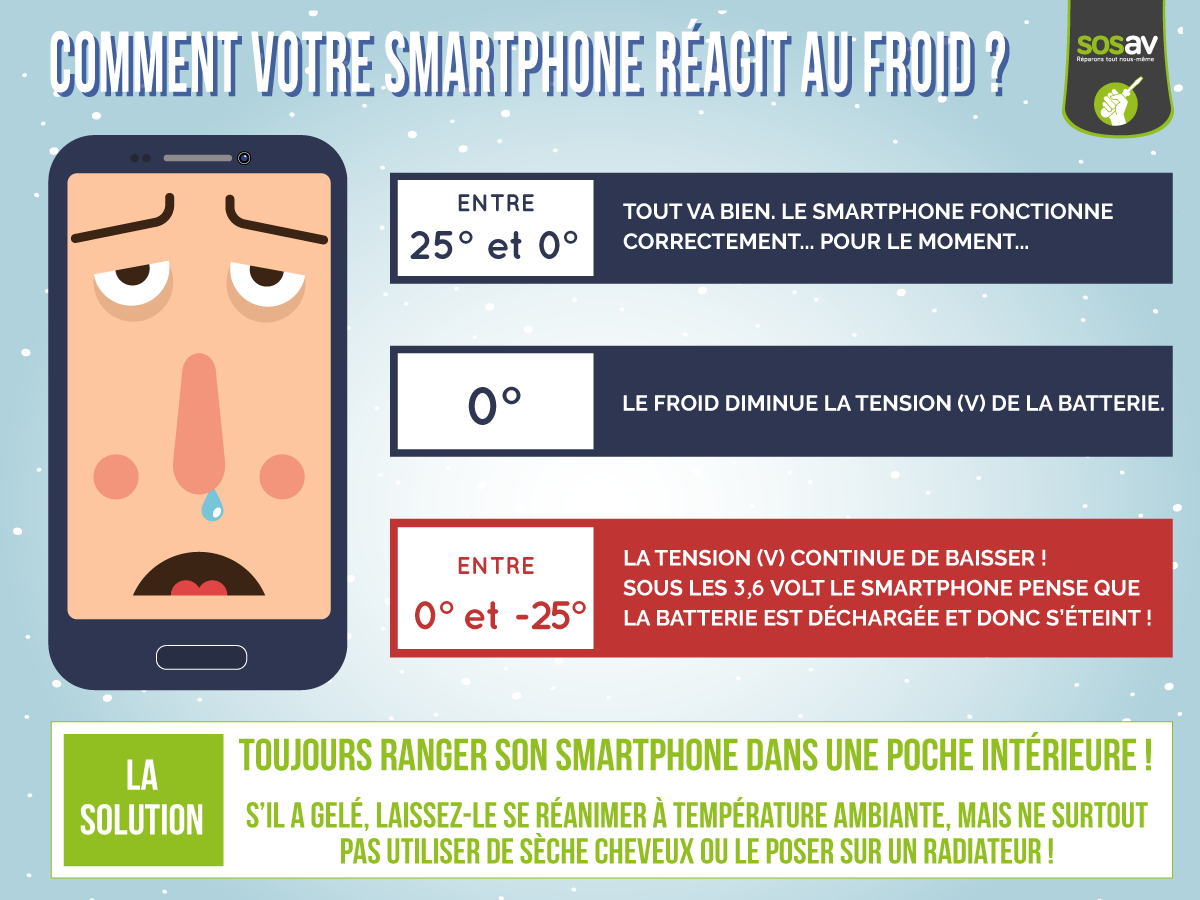

Le froid, ennemi de la batterie !
Quand vous avez froid, vous vous emmitouflez dans un gros manteau avec gants, écharpe et bonnet ? Et bien, pour votre smartphone, c’est presque pareil ! S’il ne supporte pas bien les températures trop élevées, il n’aime pas non plus quand il fait froid ! Et surtout sa batterie ! Plus la température baisse, plus la tension de la batterie va diminuer. Faisant croire à votre smartphone qu’il est déchargé. Et il refusera donc de s’allumer ! Comment faire ? Rangez-le dans une poche hermétique ou dans votre sac à l’intérieur !
