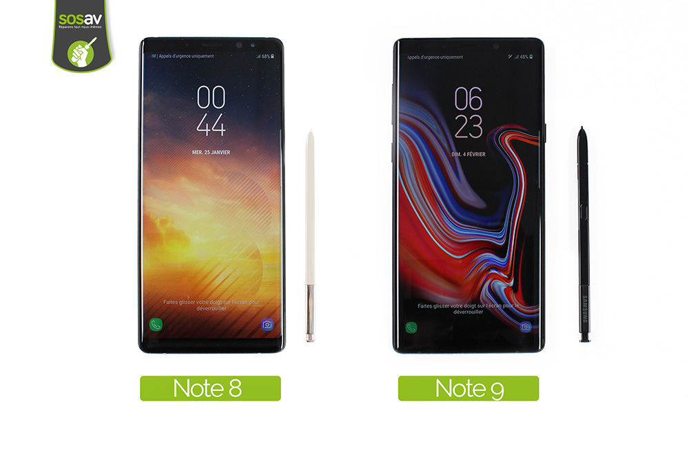

… Qu’il va se faire désosser ! Au premier abord, on aurait tendance à le confondre avec son grand frère le Galaxy Note 8 ! La ressemblance est troublante, au moins, pas de doute sur la paternité !

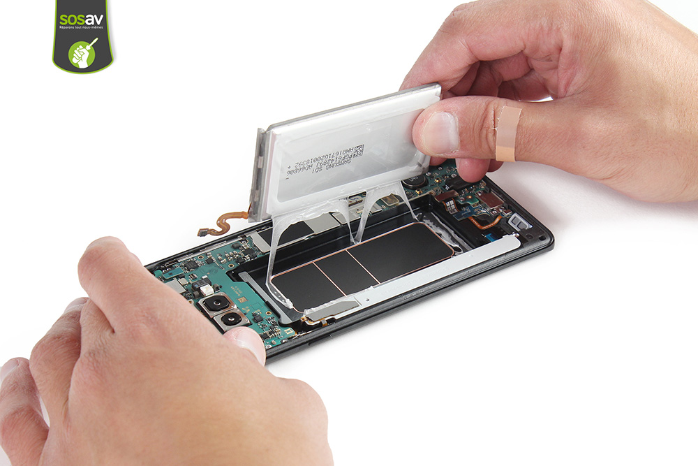

Pour ouvrir le Galaxy Note 9, il faut s’armer de patience. La vitre arrière est (très très très) fermement collée et notre technicien s’en est presque brûlé les mains au 45° degrés en la chauffant frénétiquement avec le sèche-cheveux.
Une fois décollée, pléthore de vis sur le châssis avant d’accéder au reste des entrailles. Notamment à la batterie, toujours (très très) bien collée. On ne risque pas de la perdre en cours de route !
Batterie Note 9 bien collée
Galaxy Note 9, Galaxy Note 8, du pareil au même !

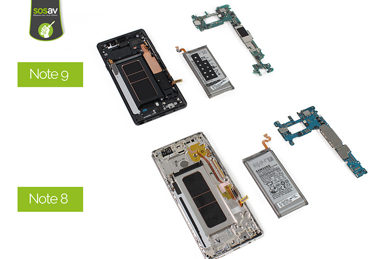

Puisque le Note 9 est un vrai clone du Note 8, autant pousser la comparaison jusqu’au bout ! Est-ce que les composants sont identiques ? Et question existentielle, sont-ils compatibles ?
Comparaison Note 8 & Note 9

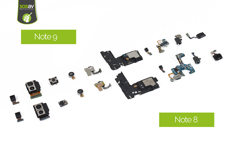

L’écran du Note 9 est légèrement plus grand, la batterie est un peu plus allongée et la carte mère aussi. On notera sur la carte mère, l’apparition du connecteur Bluetooth pour gérer le nouveau S-Pen 🙂
Le reste des composants est très similaire. On voit seulement que la caméra arrière est, à nouveau, plus grande sur le Galaxy Note 9.
Et sinon ?
RIEN N’EST COMPATIBLE ENTRE LE NOTE 9 ET LE NOTE 8.
Bon, faut dire qu’on s’y attendait. Seul le vibreur est intercompatible, autant dire que ce n’est pas franchement la panne la plus courante…

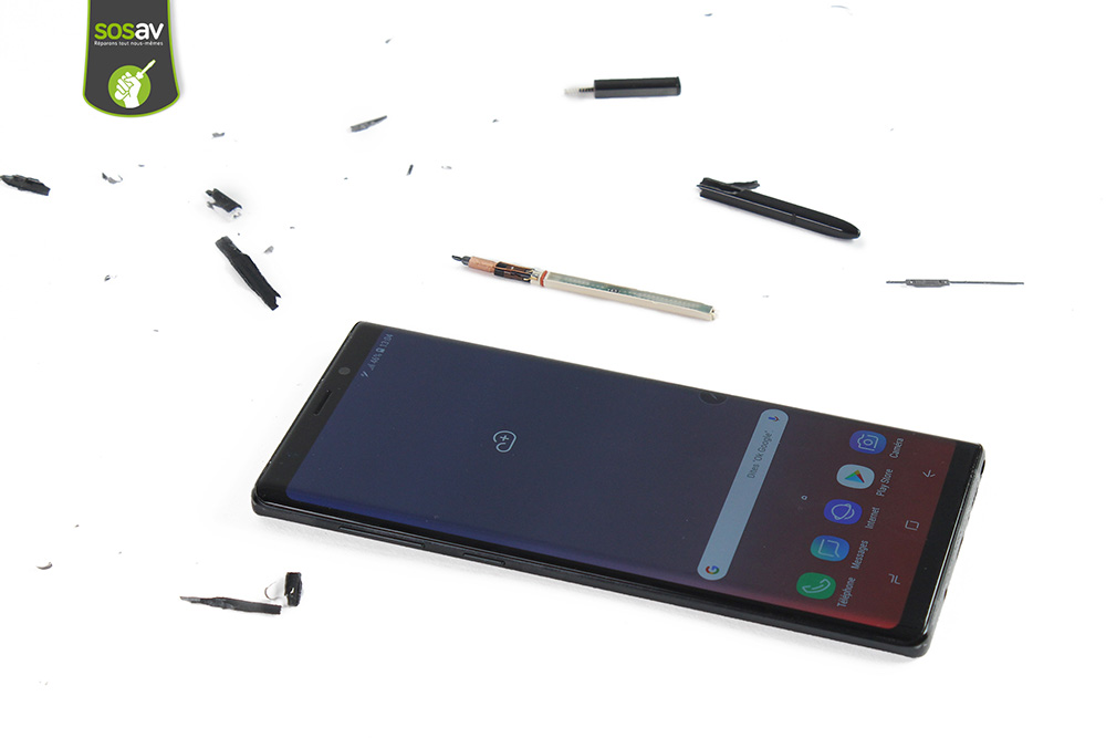

Mais notre curiosité a été plus forte. A nos risques et périls… Pour ouvrir, enfin plutôt éplucher le S-Pen, il faudra jouer du cutter ! Et du pansement !
Galaxy S-Pen et pansements
Même en miette et ouvert, le stylet S-Pen fonctionne encore ! C’est un miracle (ou presque). On vous l’accorde, c’est moins pratique de l’utiliser comme ça…
