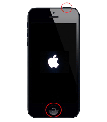

Allons-y pour un hard reboot ! Appuyez simultanément sur le bouton accueil (Home) et le bouton Marche/Arrêt (Sleep / Wake ou Power), jusqu’à ce que l’écran devienne noir suivit du logo d’Apple (blanc sur fond noir ou noir sur fond blanc selon le modèle).
Hard reboot iPhone
Dès que le logo apparaît, vous pouvez tout lâcher (sauf l’iPhone bien sûr !). Après ce redémarrage forcé, le SpringBoard (écran d’accueil d’iOS) doit apparaitre en moins d’une minute. Si c’est le cas, votre iPhone présente un signe de bonne santé.
