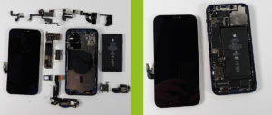

Le démontage s’amorça enfin. Armé d’un sèche-cheveux,  de notre kit outils et spatule iSesamo, notre technicien tente de soulever l’écran. Mais…. l’écran fait de la résistance ! C’est une manipulation finalement très difficile, surtout comparé aux iPhone 11.  Avec plusieurs techniques (et plusieurs minutes), il s’enlève enfin. Une difficulté à laquelle personne ne s’attendait. Bon ensuite, tout s’enchaîne de manière plus classique même si la batterie est bien collée. C’est le maître mot de cet iPhone 12.
iPhone12
On a TOUT démonté, petite pièce par petite pièce, avec attention par notre technicien (et aux nombreuses petites vis).

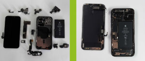

Vient le tour de l’iPhone 12 Pro. Un second démonta en tout point identique à l’iPhone 12. Toujours aussi compliqué avec un écran qui se rebelle, et pas qu’un peu ! Une fois ouvert, la ressemble est des plus flagrantes : les batteries sont identiques, même numéro de série  ! Les écrans sont aussi interchangeagles, incroyable !
Coulisse iPhone 12 Pro
Ainsi, nous pouvons voir quelques différences des compostions entre l’iPhone 12 et l’iPhone 12 Pro. Le démontage des ces 2 iPhones a pris toute la matinée, entremêlant difficulté et patience. Mais c’est avec succès que tout s’est bien passé. Qui dit démontage, veux dire remontage et c’est tout aussi long malheureusement.
