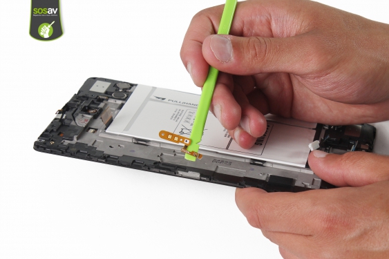

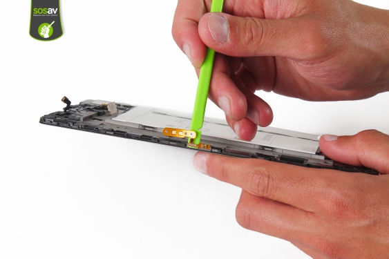

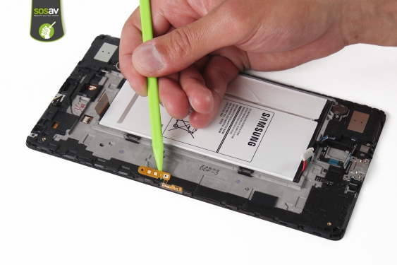

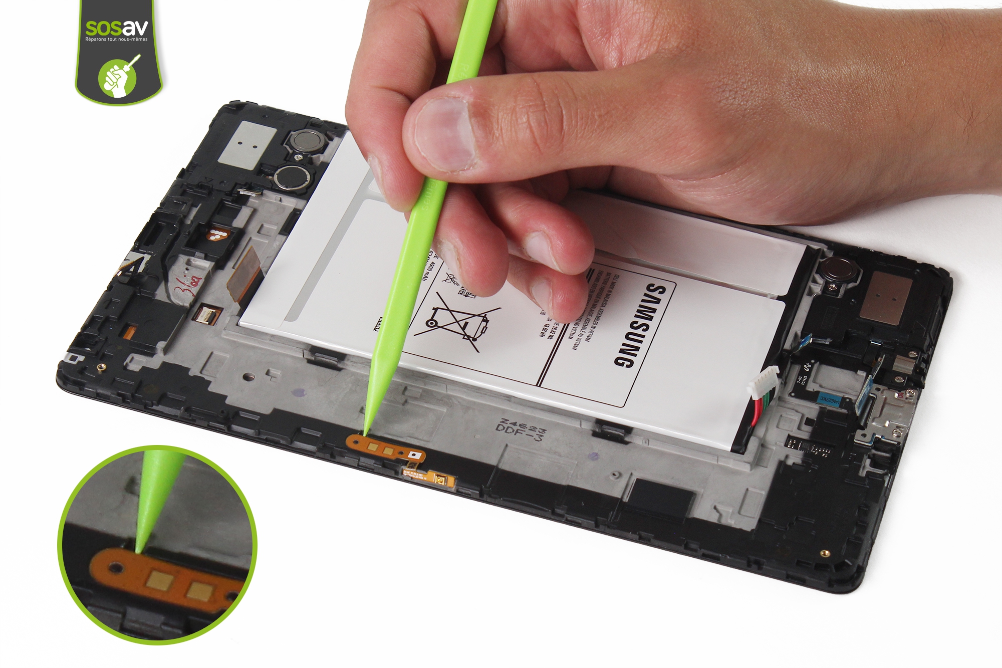

Aidez-vous de la pointe de la spatule en nylon pour décoller délicatement la nappe infrarouge.Procédez à son retrait.

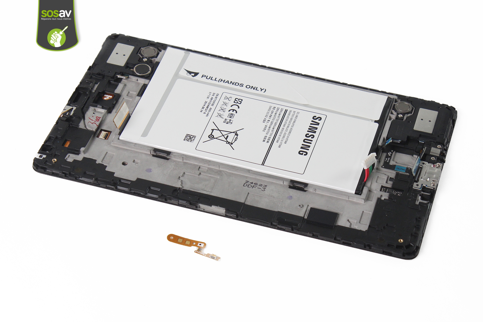

La nappe infrarouge Galaxy Tab S 8.4" est désormais démontée.Remplacez-la par une nappe neuve si besoin.Suivez ensuite les étapes de la dernière à la première pour finir la réparation !
Pour remonter votre Galaxy Tab S 8.4 suivez ce guide en sens inverse.
