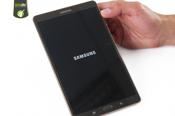

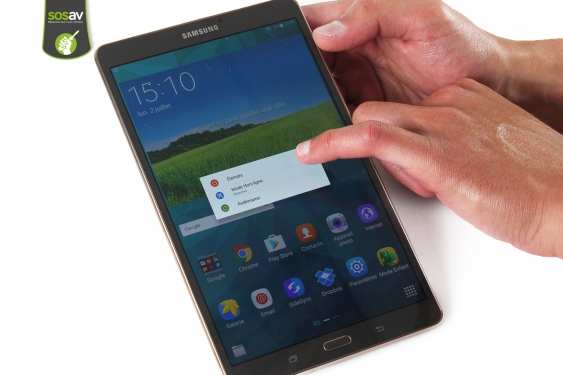

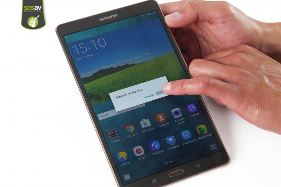

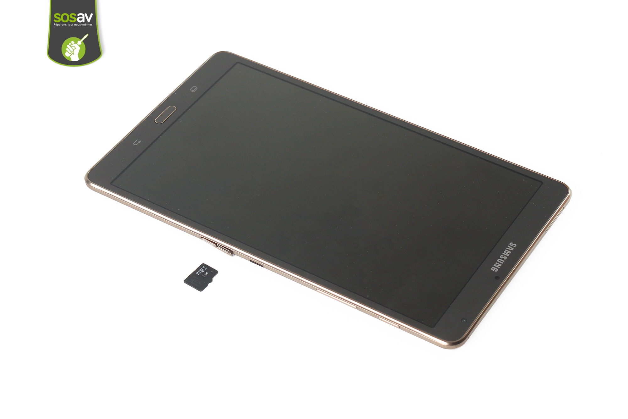

Avant de procéder au changement de l'écran complet Galaxy Tab S 8.4", il est nécessaire pour des raisons évidentes de sécurité de l'éteindre.Pour ceci, appuyez sur le bouton d'allumage durant quelques secondes puis confirmez l'extinction par "Éteindre".

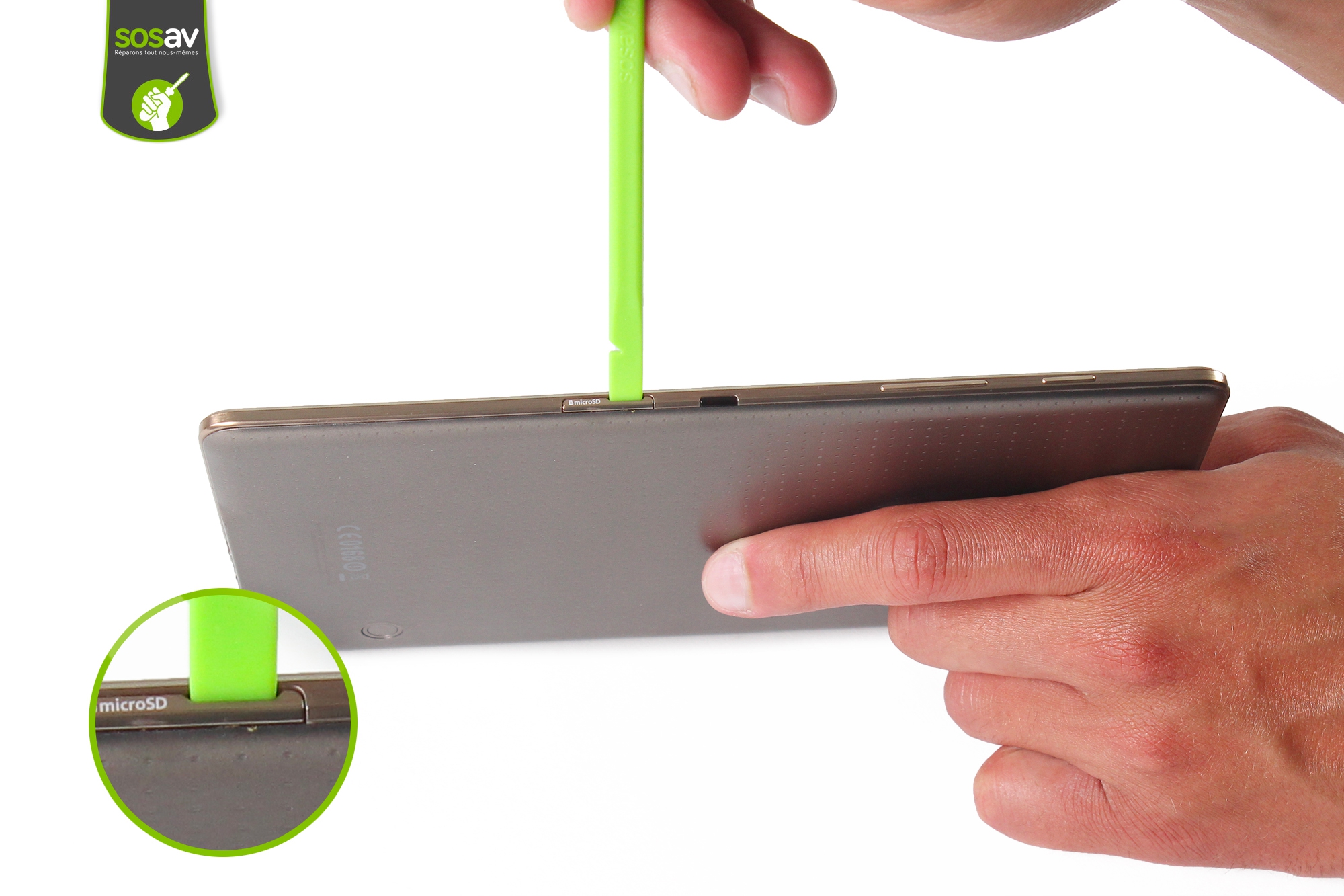

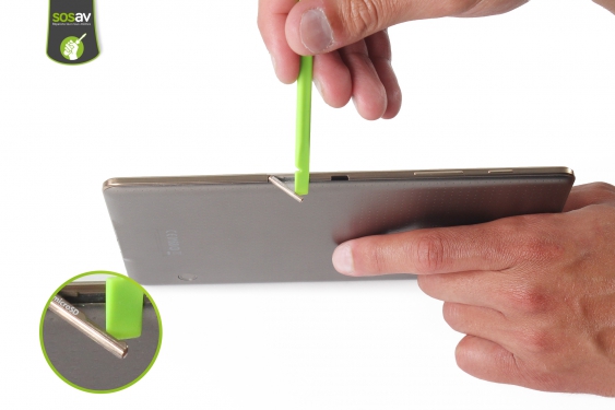

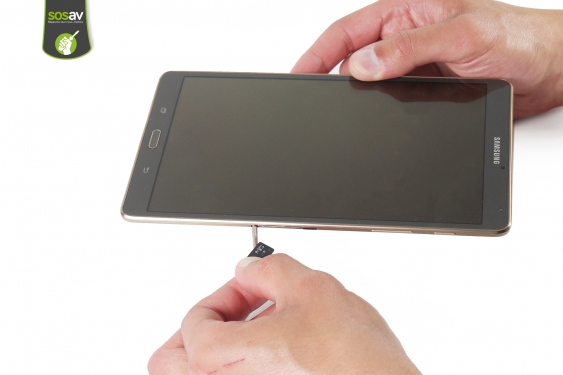

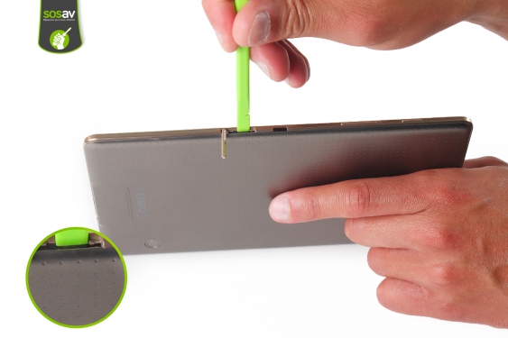

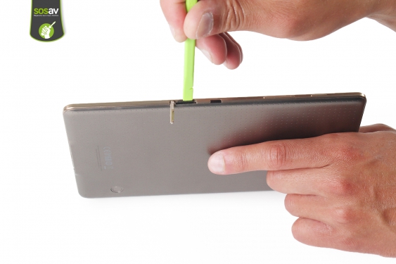

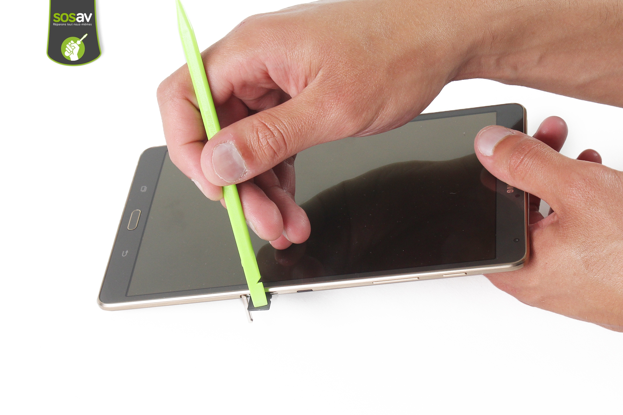

Aidez-vous de la spatule en nylon afin de sortir le tiroir en plastique de protection de la carte Micro SD.Appuyez doucement sur la carte à l'aide de la spatule, adin de la désenclencher de son logement.
Saisissez ensuite la carte et procédez à son retrait.
La carte Micro SD de votre Galaxy Tab S 8.4" est désormais démontée.

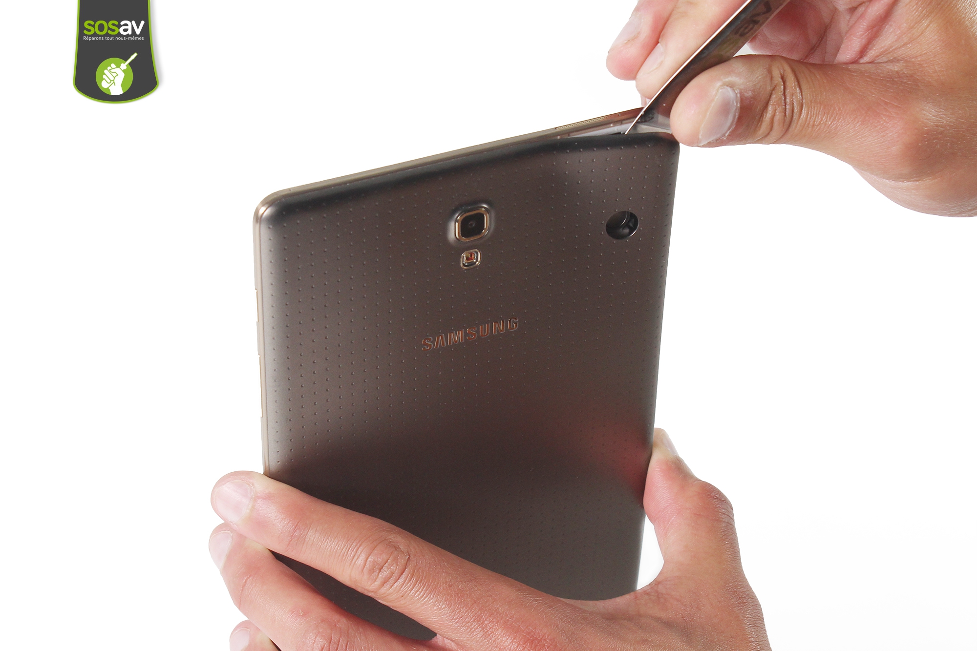

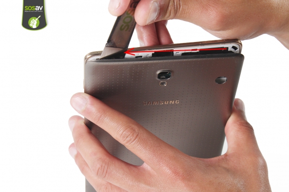

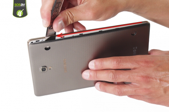

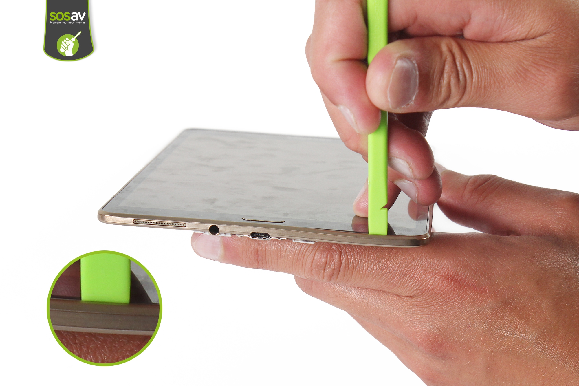

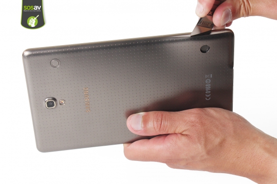

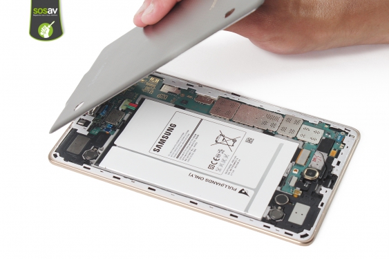

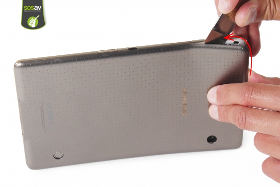

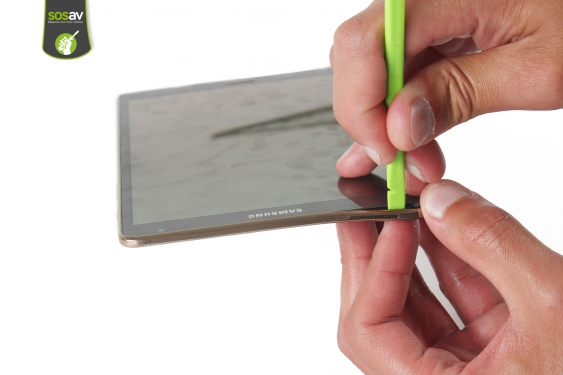

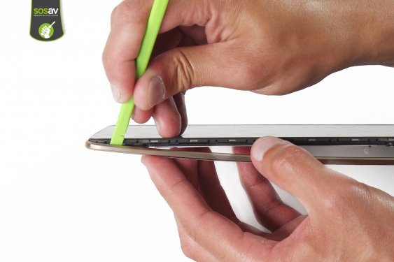

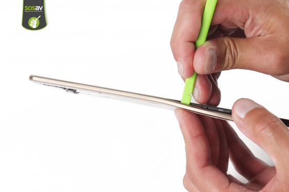

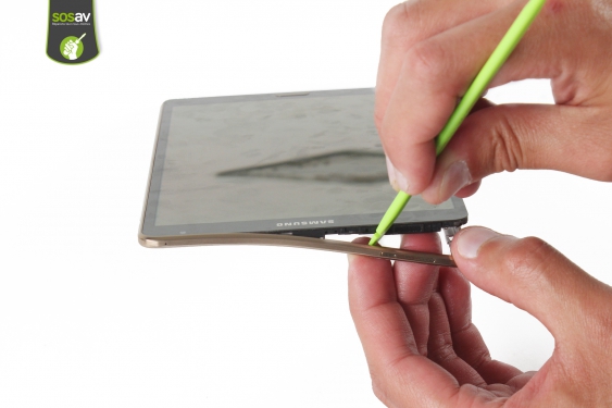

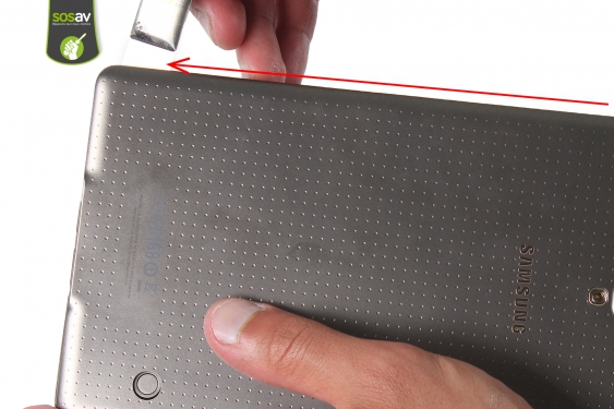

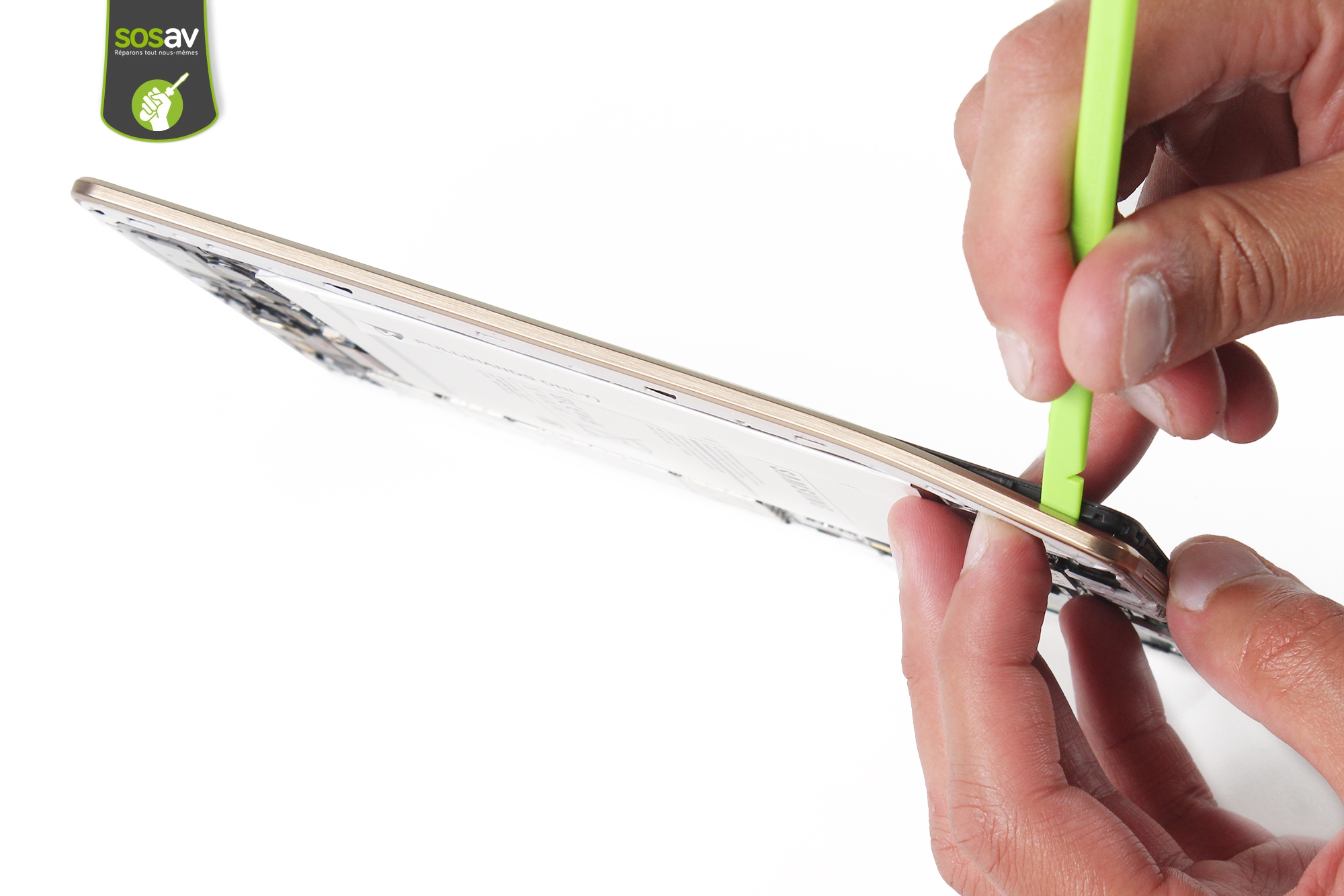

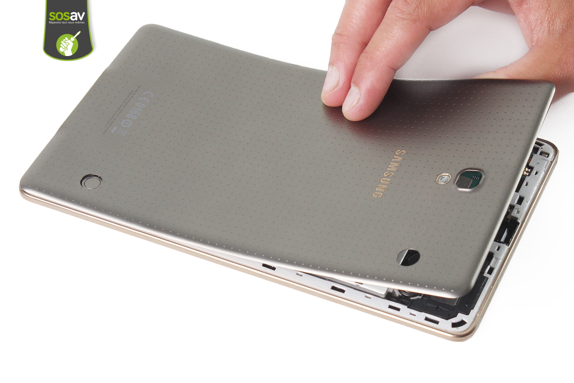

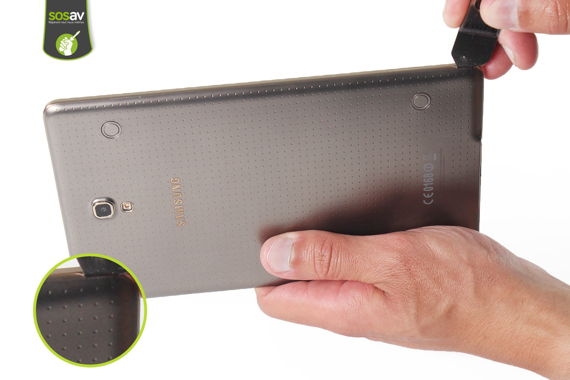

Insérez ensuite la spatule iSesamo dans l'espace entre la coque arrière et le châssis. Commencez par la partie inférieure droite de la tablette puis remontez vers le haut.
Déclipsez ensuite le côté supérieur puis le côté gauche.

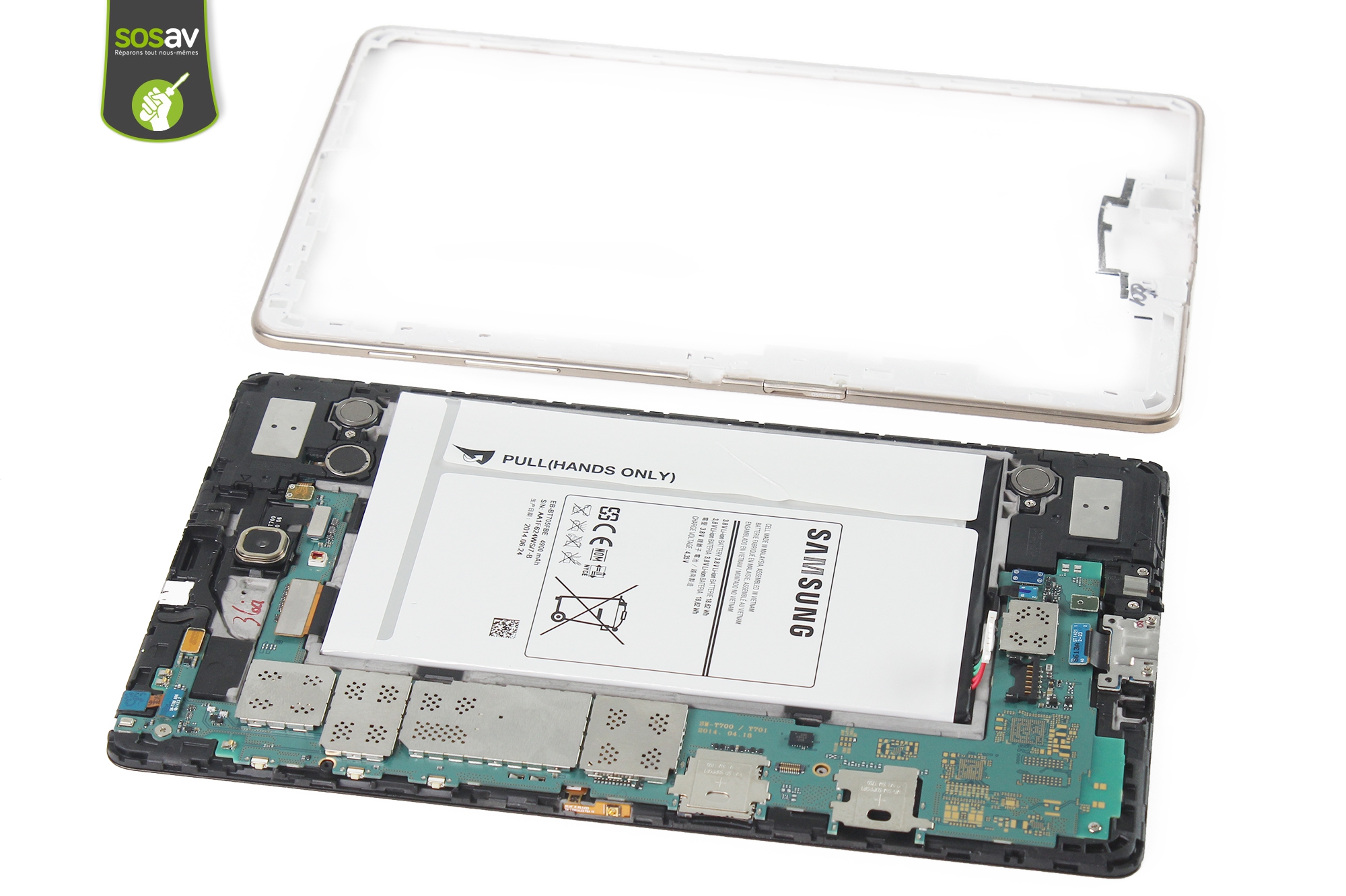

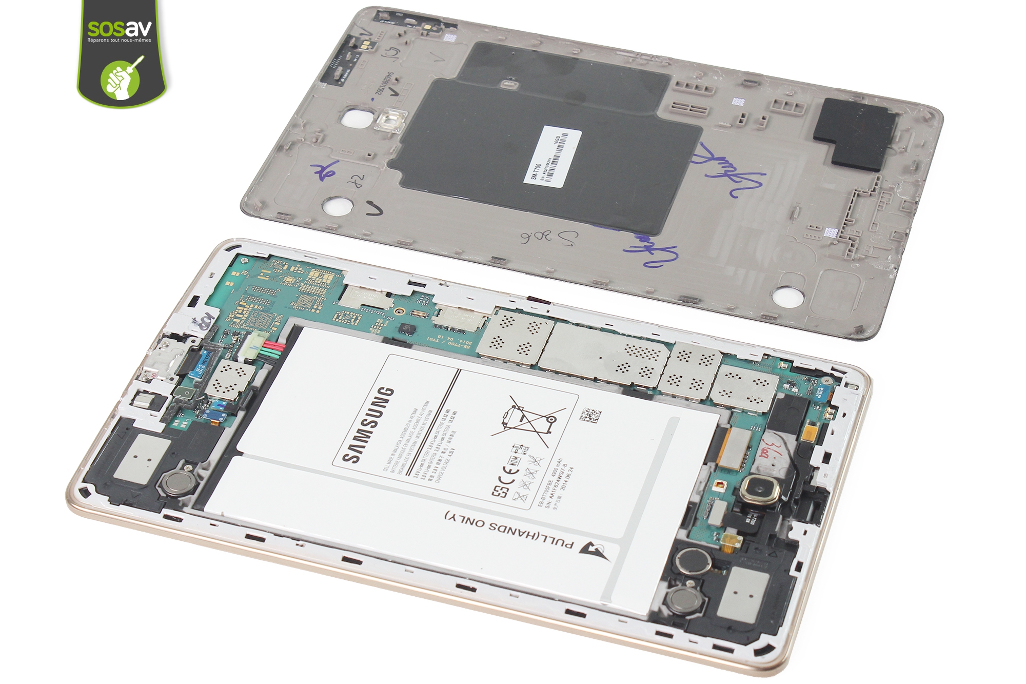

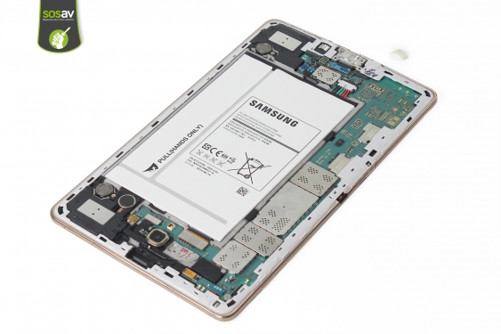

Saisissez la coque arrière et retirez-la.
La coque arrière Galaxy Tab S 8.4" est désormais démontée.

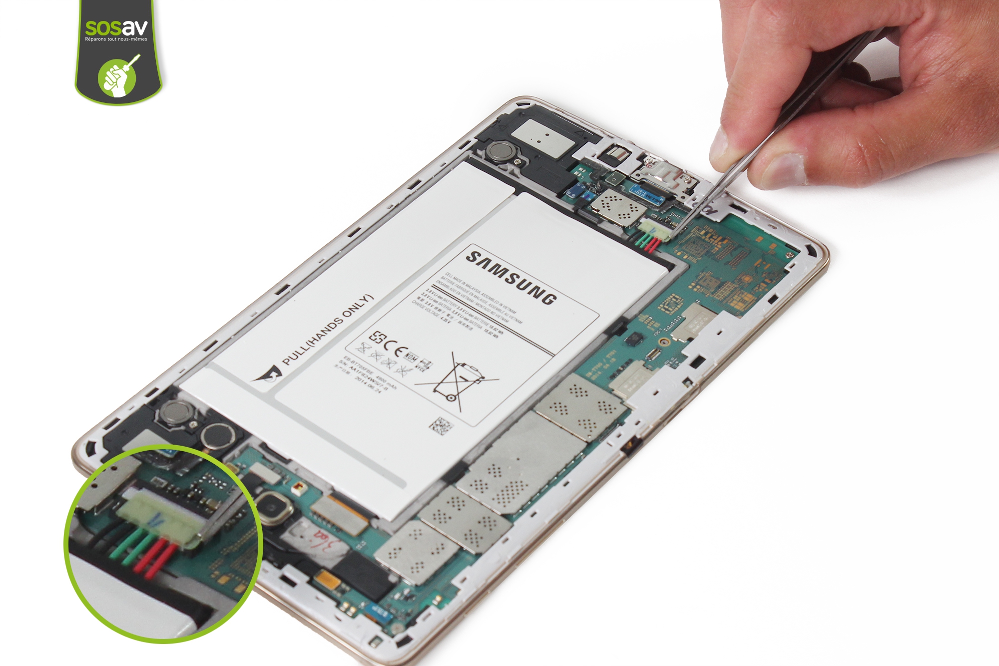

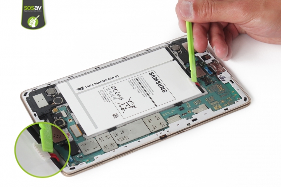

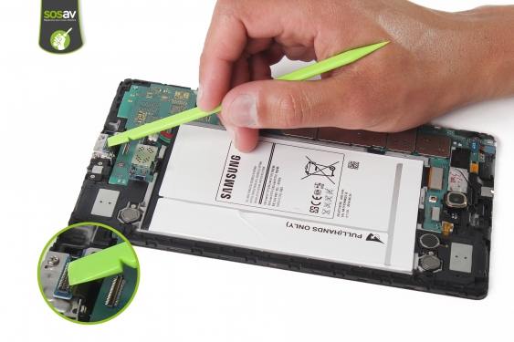

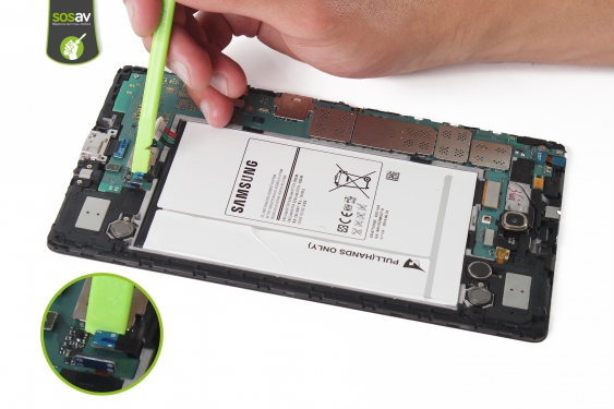

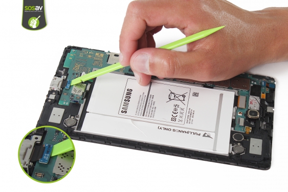

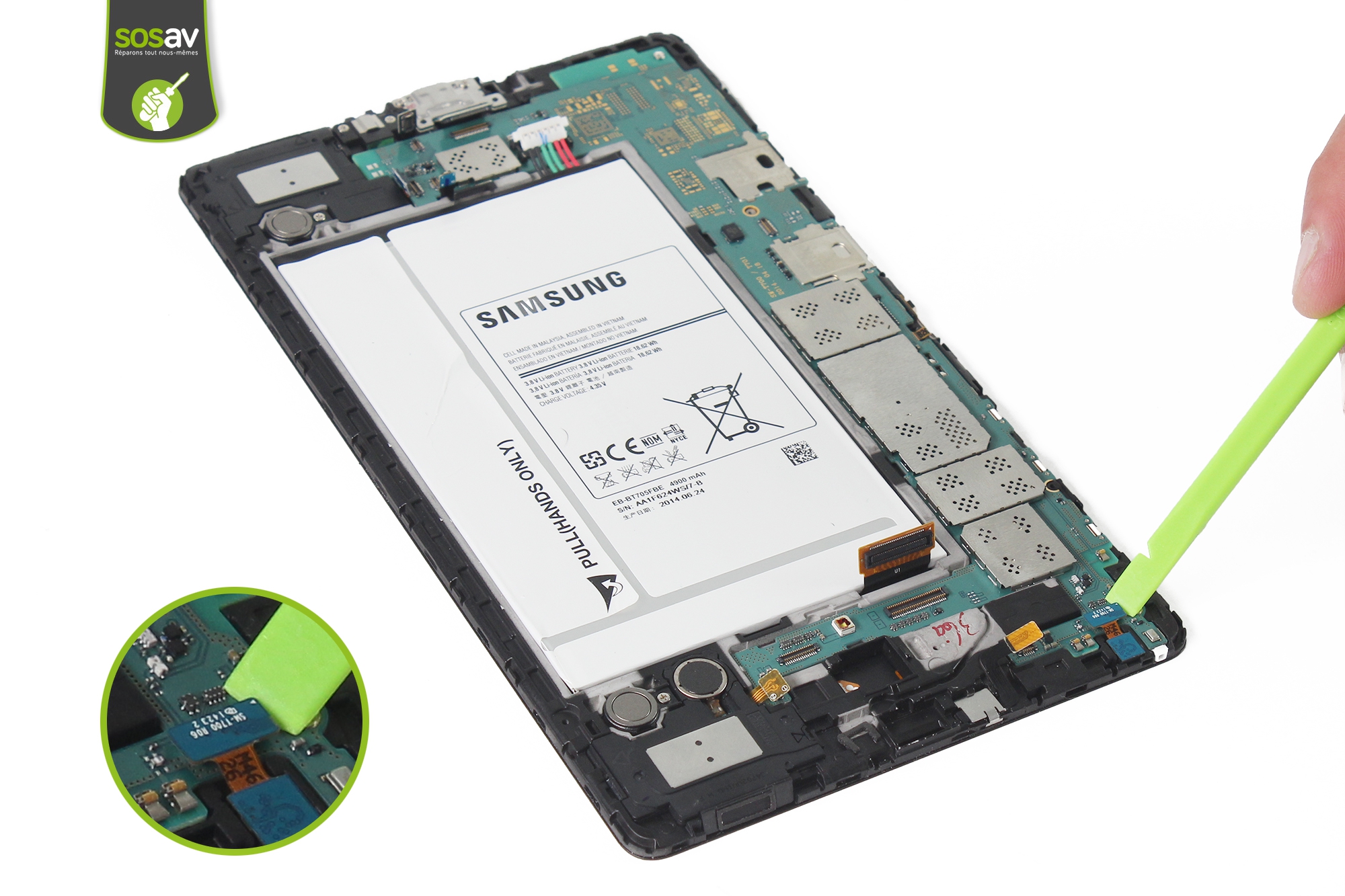

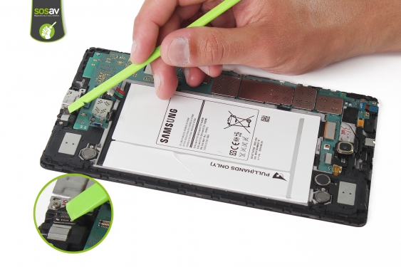

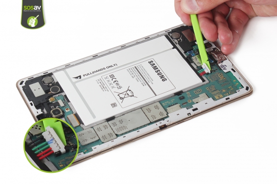

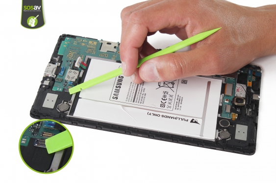

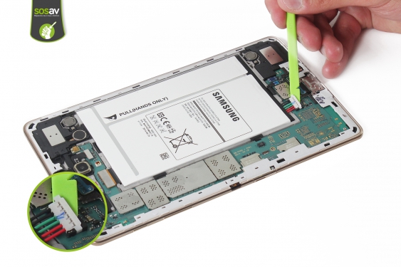

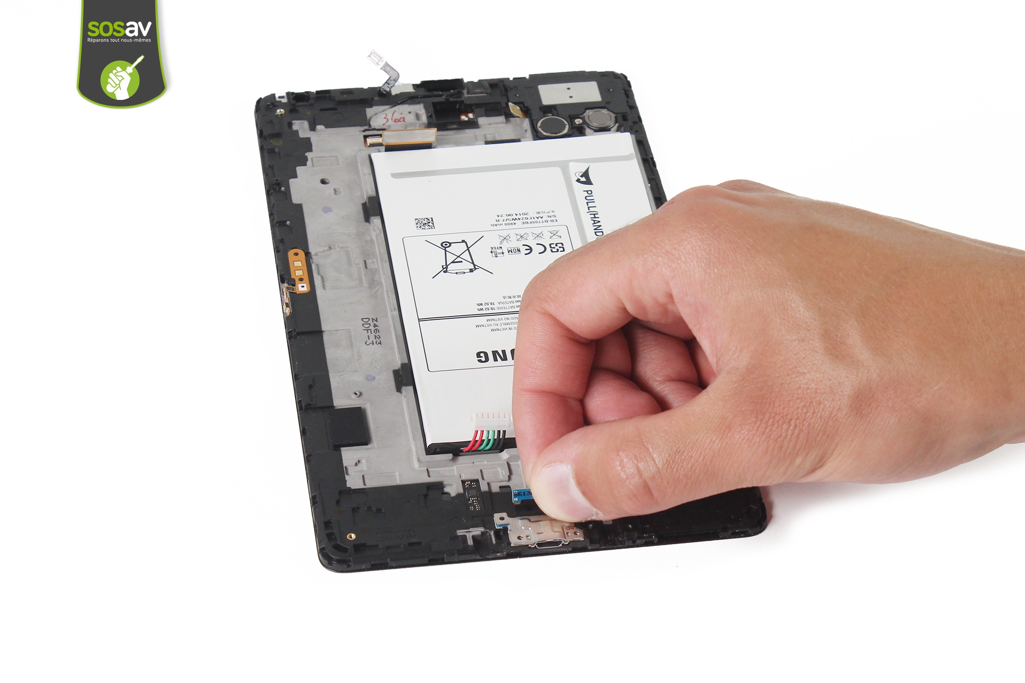

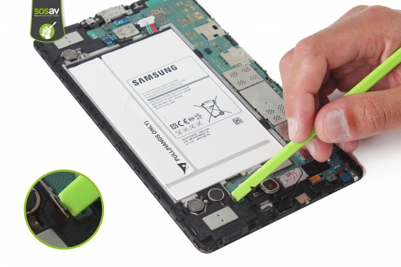

A l'aide de la pince, retirez l'adhésif vert posé sur le connecteur de la batterie.

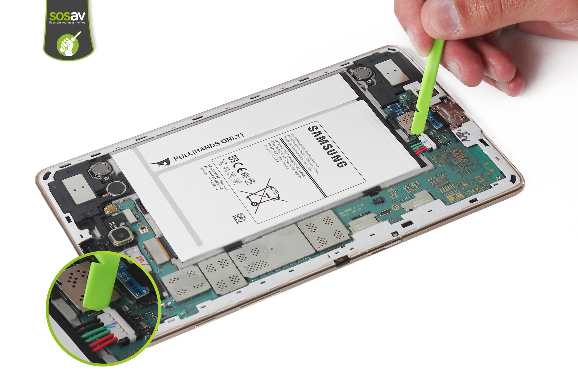

Utilisez ensuite la spatule en nylon pour déconnecter la batterie.

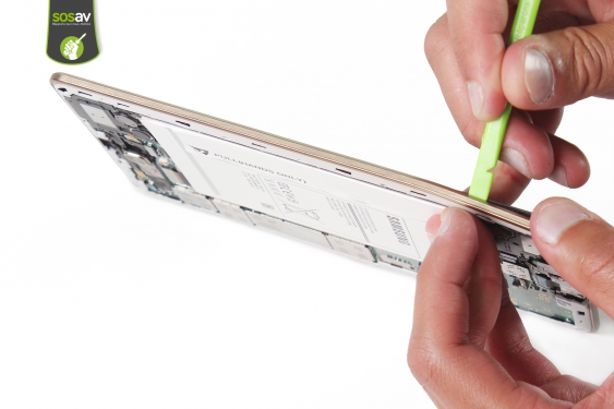

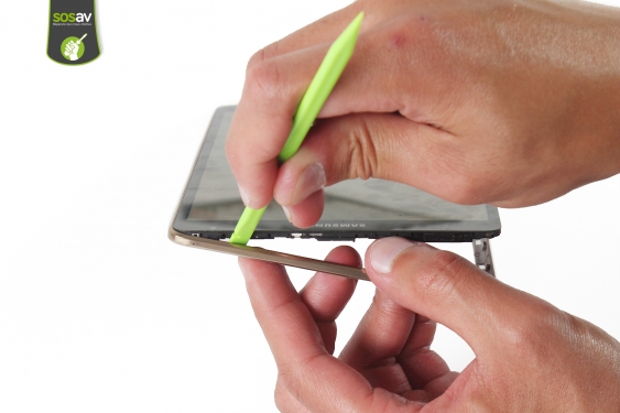

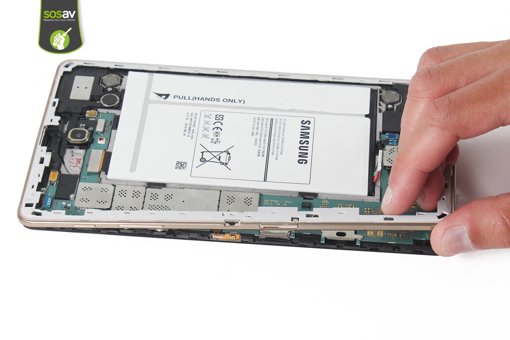

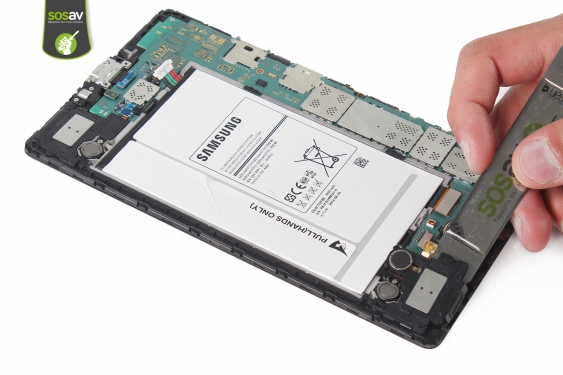

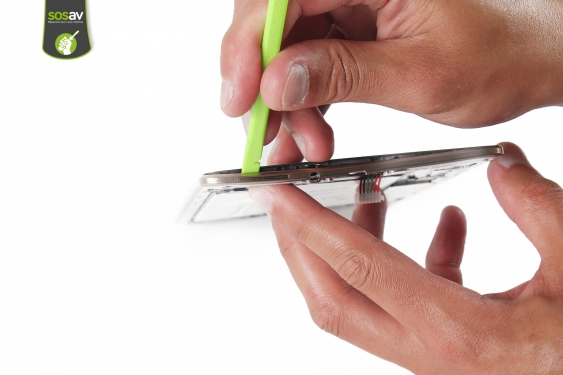

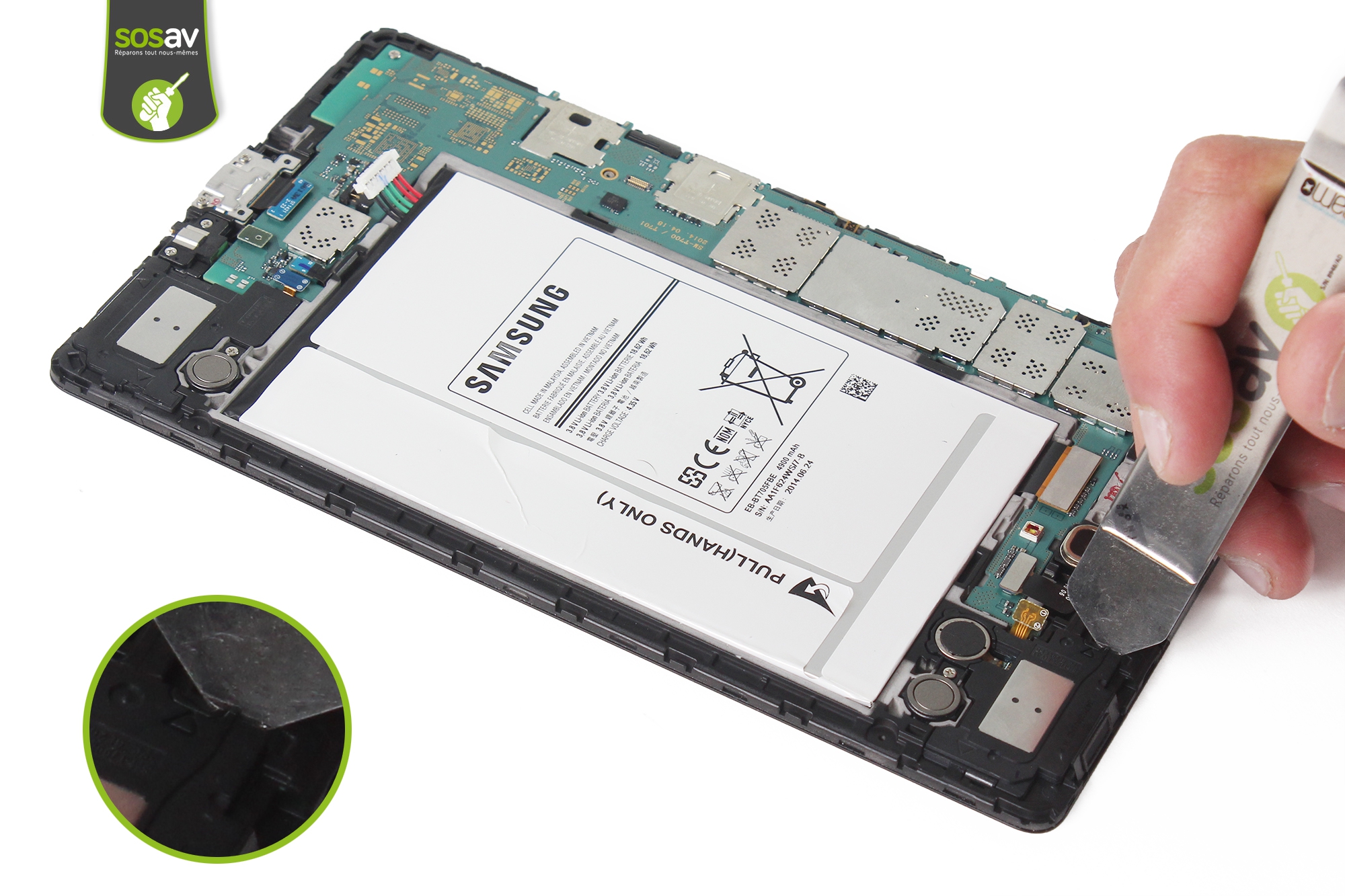

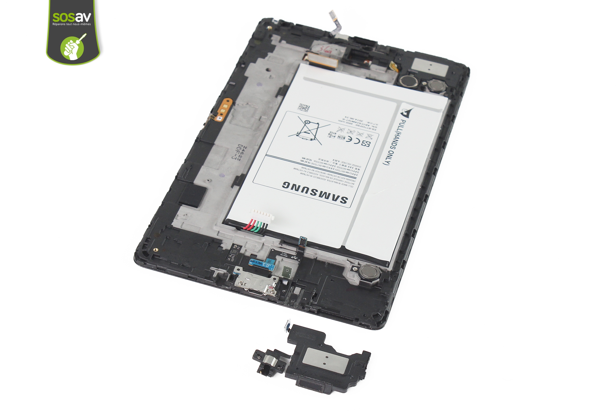

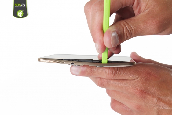

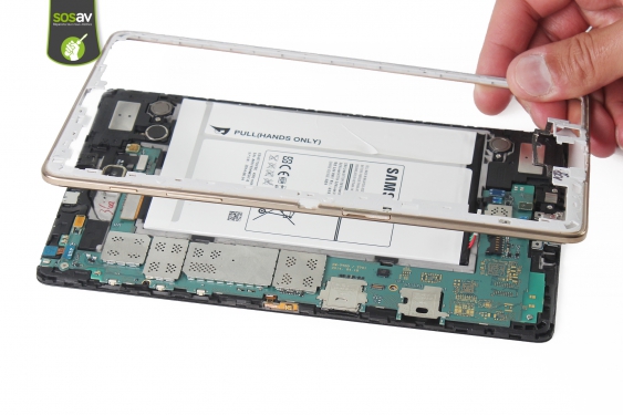

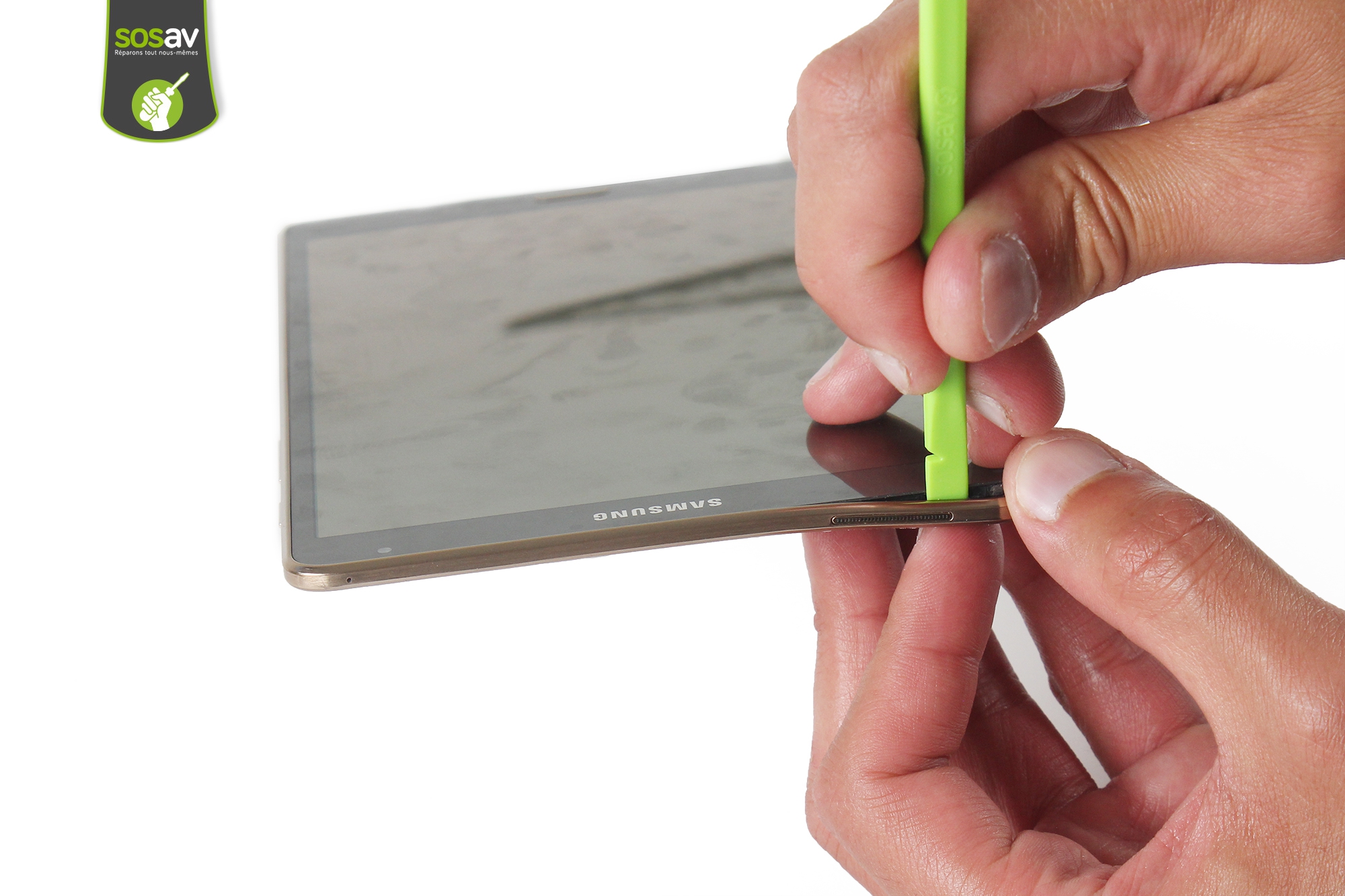

Déclipsez délicatement le châssis externe, en insérant la spatule en nylon dans l'espace entre le châssis et le côté inférieur droit.Glissez ensuite la spatule vers la gauche pour déclipser la partie inférieure.
Poursuivez en déclipsant la partie gauche du châssis externe.
Continuez sur la partie supérieure du châssis.
Saisissez le châssis externe et procédez à son retrait.
Le châssis externe Galaxy Tab S 8.4" est désormais démonté.

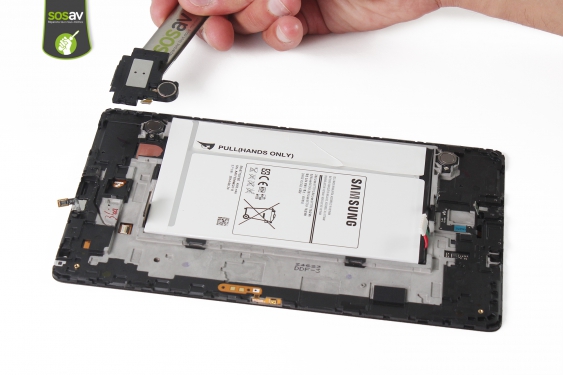

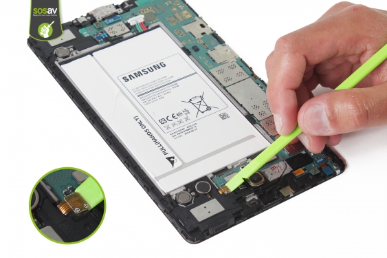

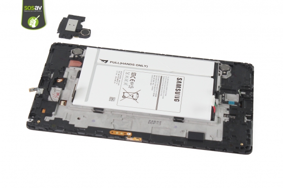

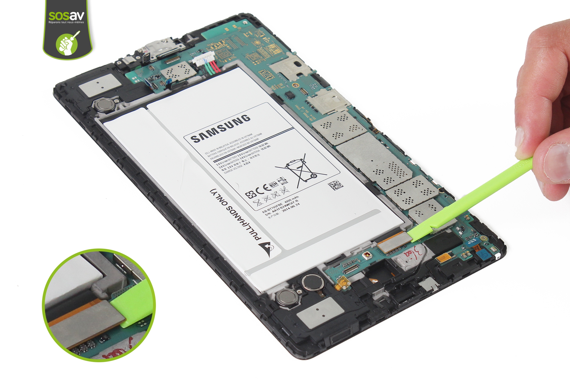

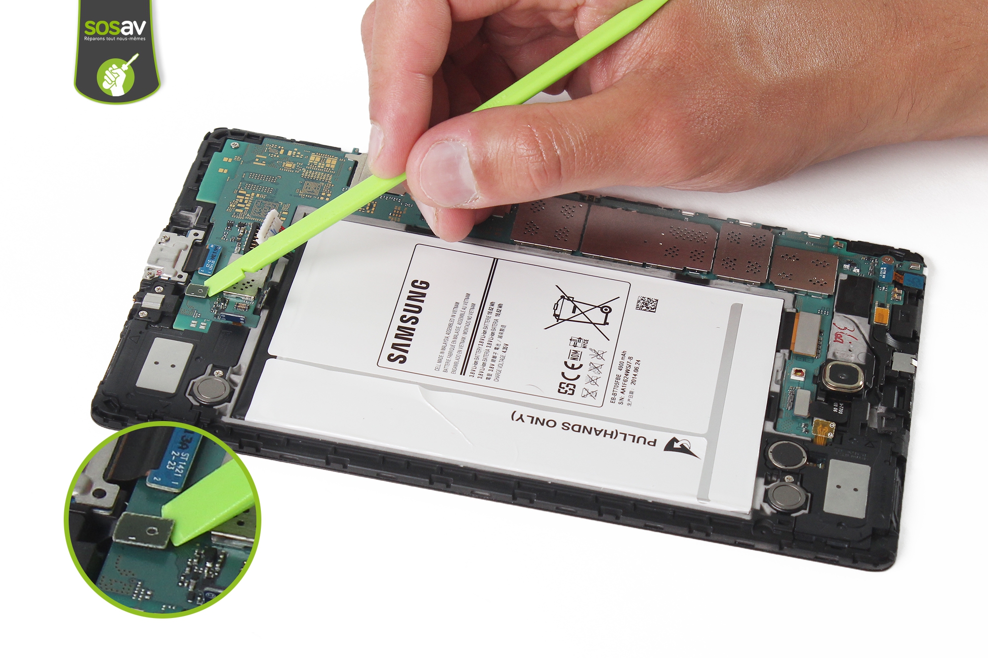

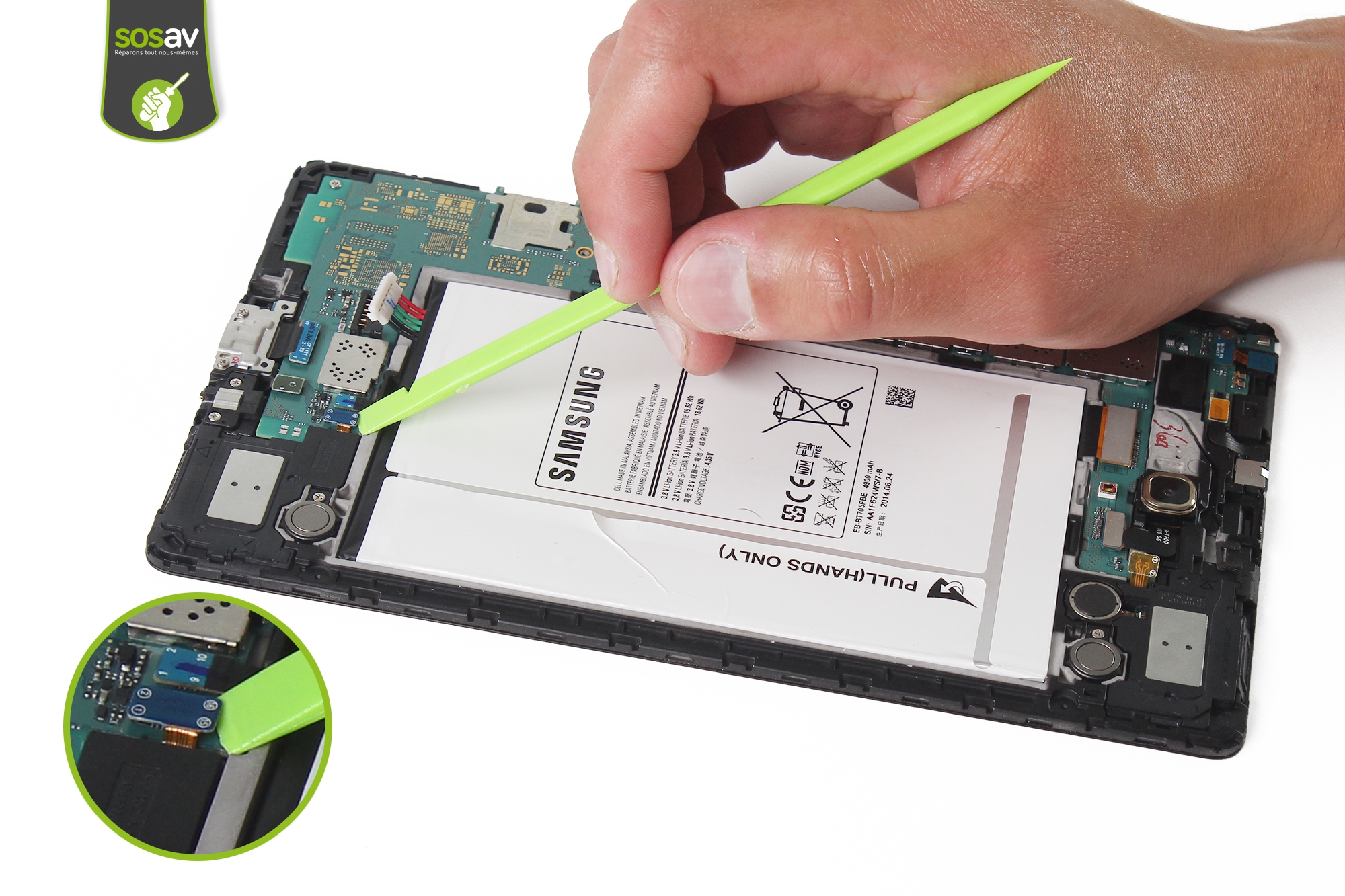

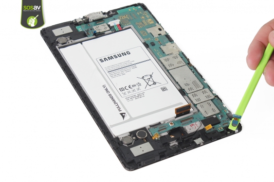

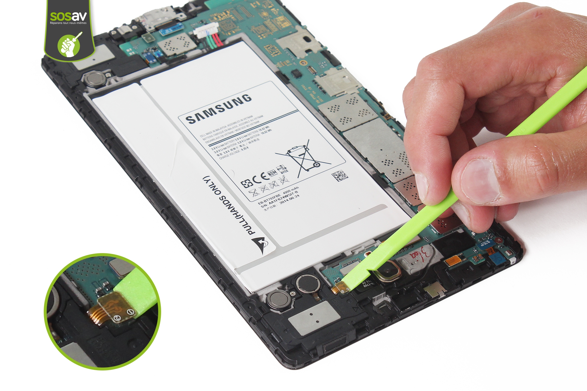

Déconnectez la nappe de liaison du vibreur avec la spatule en nylon.
Déclipsez ensuite le bloc vibreur à l'aide de la spatule iSesamo et procédez à son retrait.

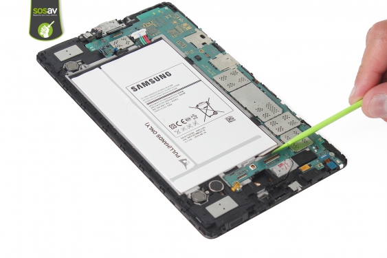

Débranchez ensuite la nappe haut-parleur externe et la nappe bouton home, avec la spatule en nylon.
Poursuivez en déconnectant la nappe prise jack et le connecteur de charge, toujours à l'aide de la spatule en nylon.

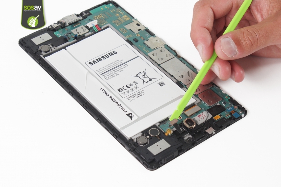

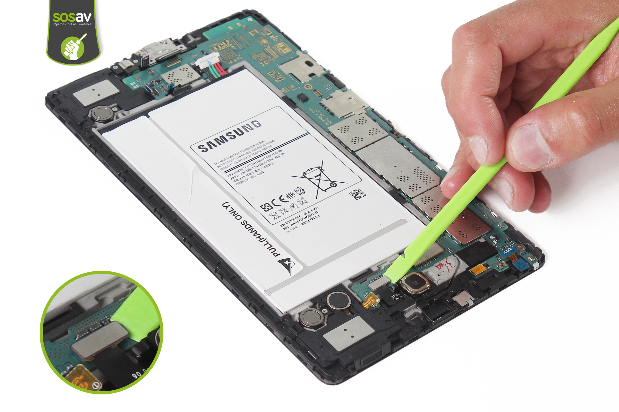

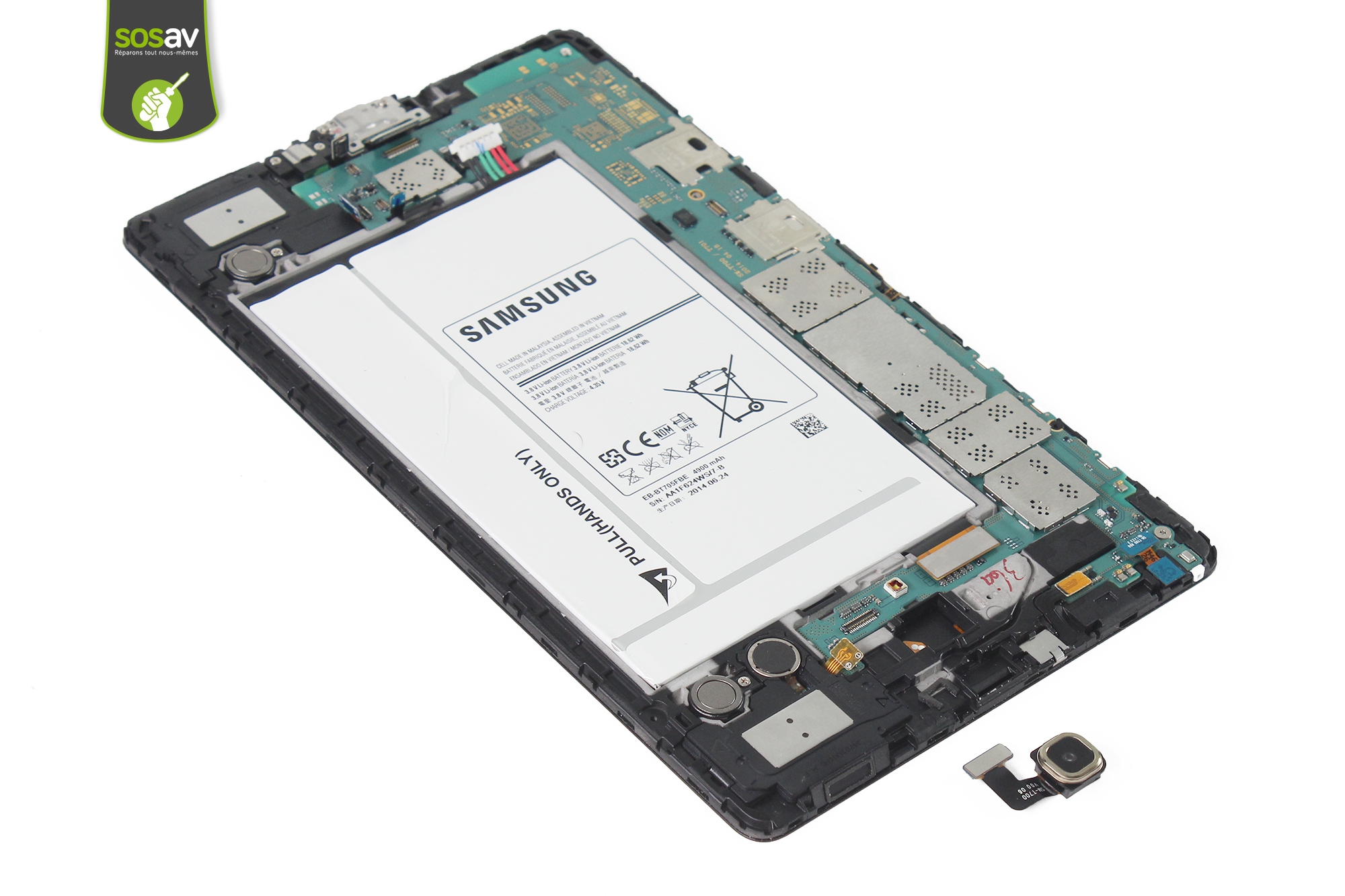

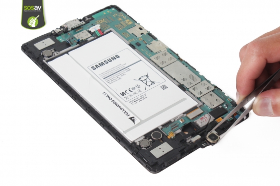

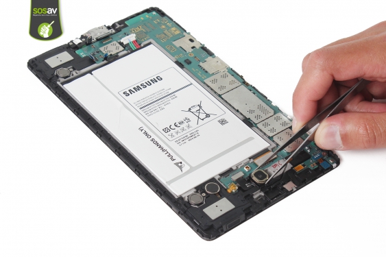

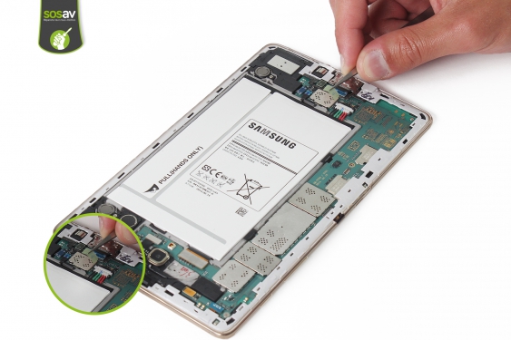

Débranchez la caméra arrière avec la spatule en nylon.Saisissez-la et procédez à son retrait avec la pince.
La caméra arrière est désormais démontée.

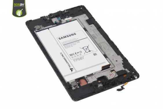

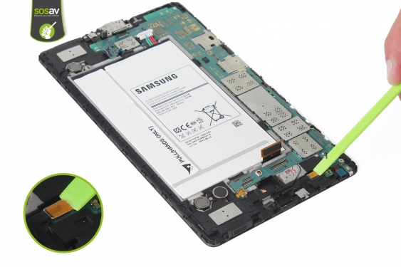

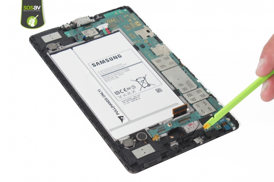

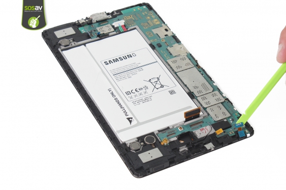

Déconnectez tour à tour la nappe écran ainsi que la nappe capteur luminosité avec la spatule en nylon.
Débranchez la caméra avant en utilisant la spatule en nylon et procédez à son retrait.

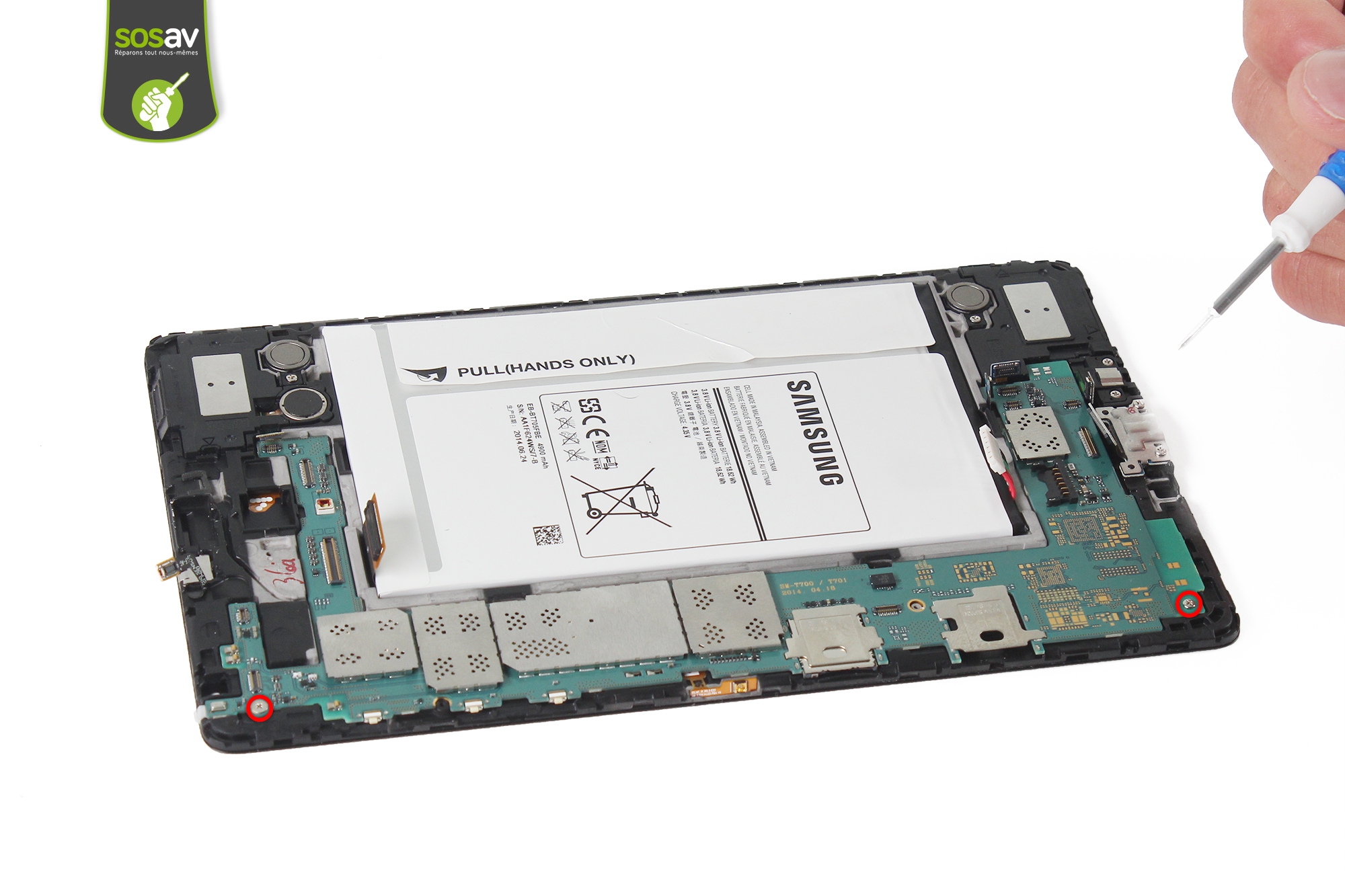

Etape 24
Dévissez les deux vis cruciformes entourées en rouge.

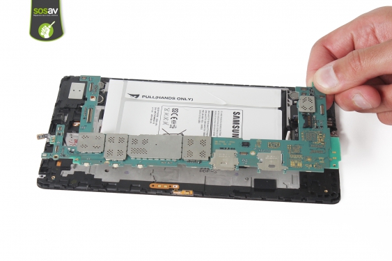

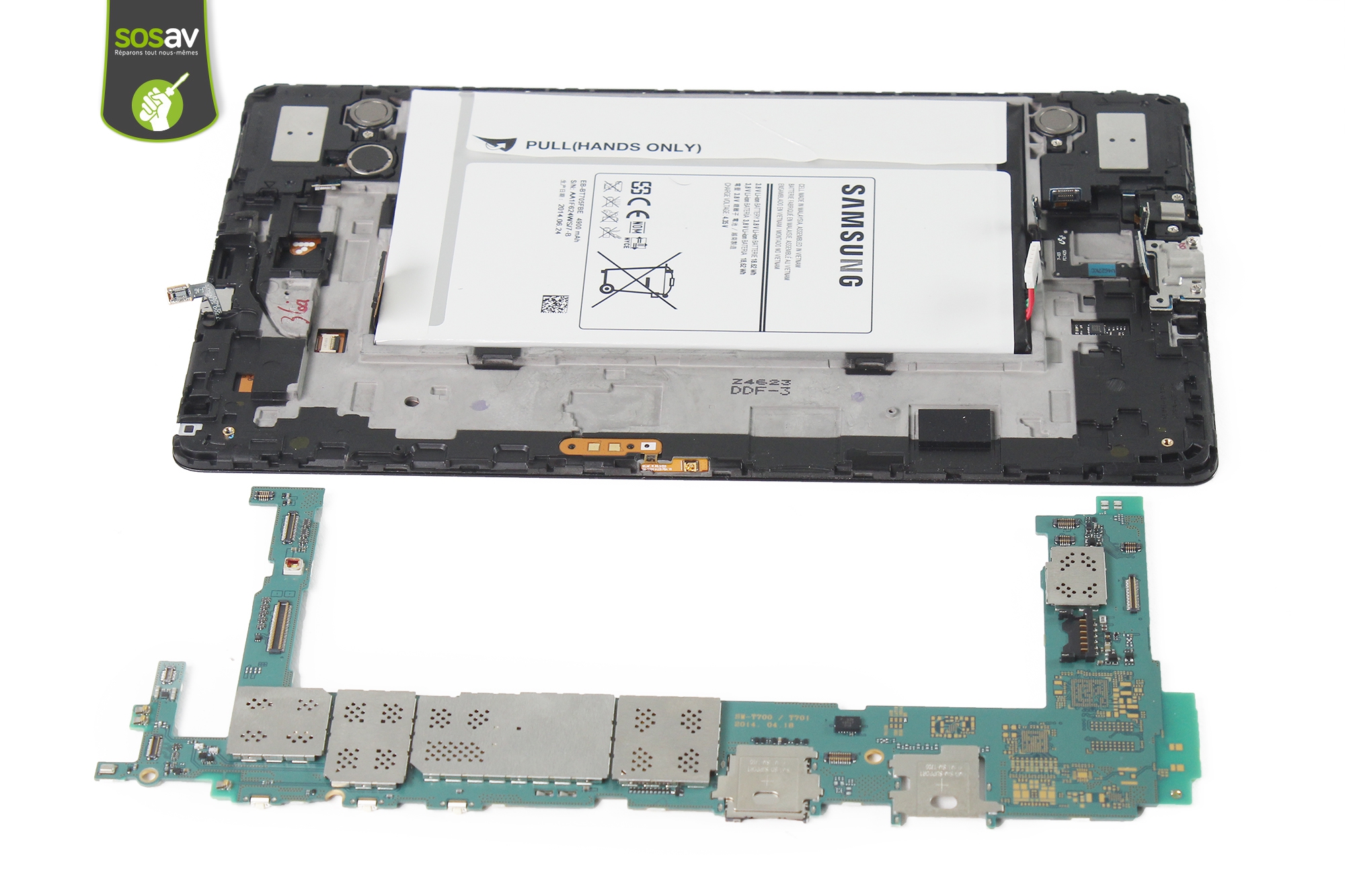

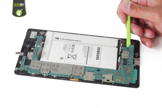

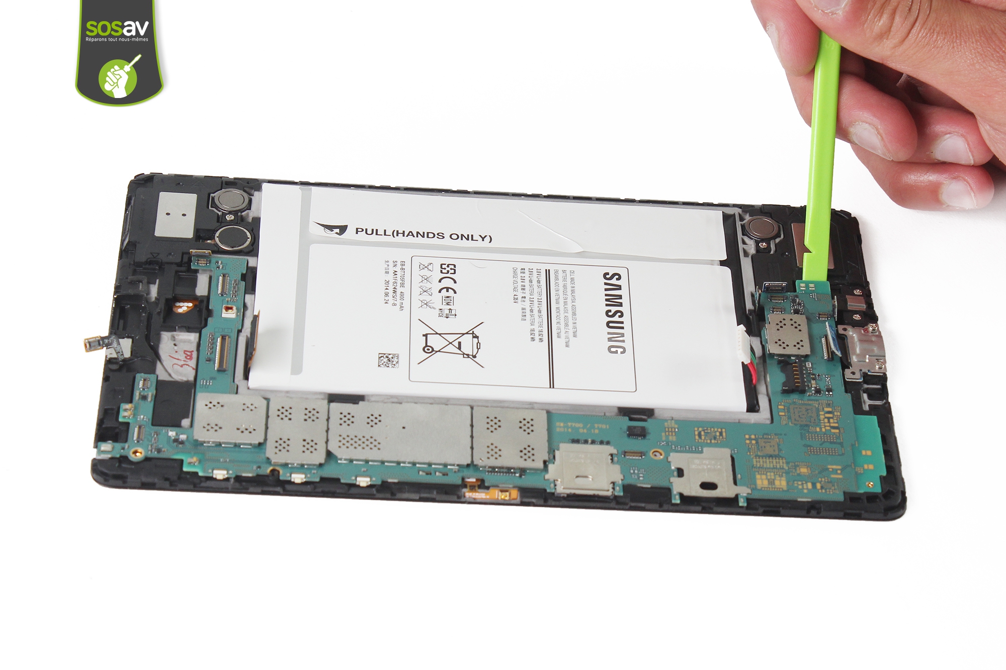

Déclipsez la carte mère avec la spatule en nylon.Saisissez-la et procédez à son retrait.
Etape 26
La carte mère Galaxy Tab S 8.4" est désormais démontée.

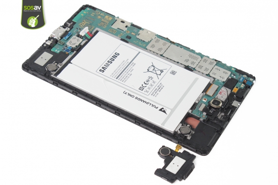

Avec la spatule iSesamo, déclipsez ensuite le bloc haut-parleur externe.Procédez à son retrait.

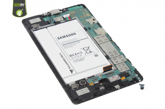

Le bloc haut-parleur externe de votre Galaxy Tab S 8.4 est désormais démonté.

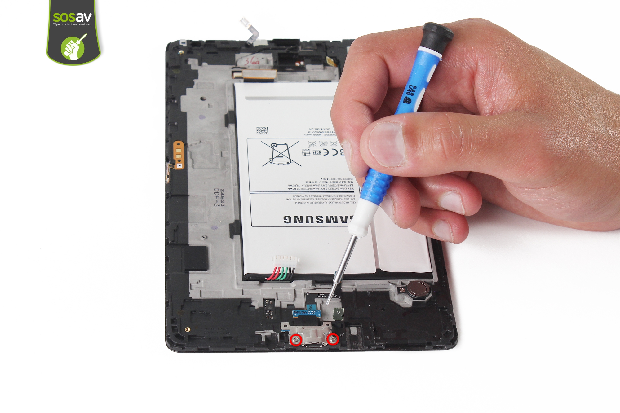

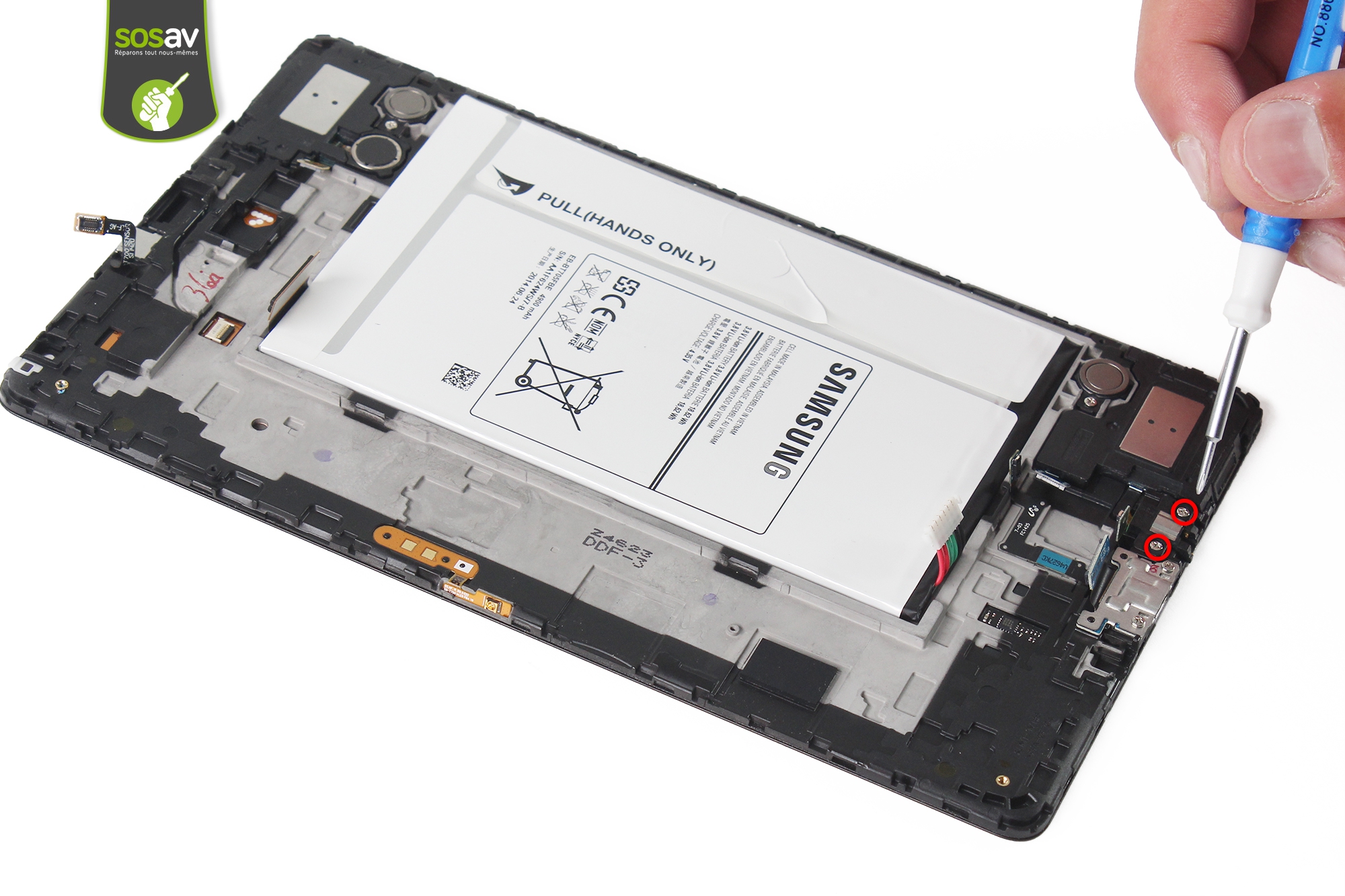

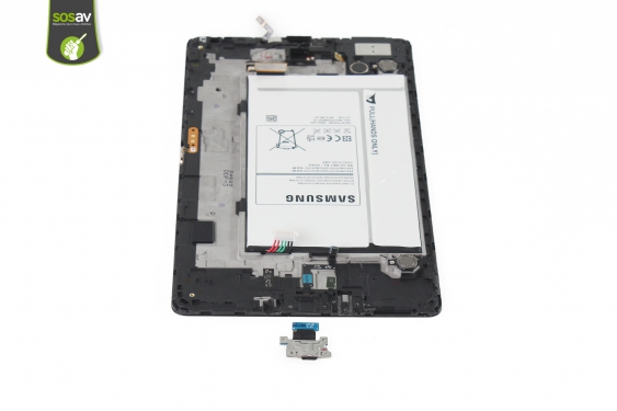

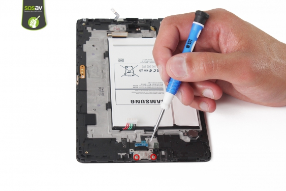

Retirez les deux vis cruciformes entourées en rouge, maintenant le connecteur de charge.
Etape 31
Saisissez le connecteur et procédez à son retrait.

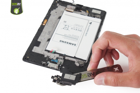

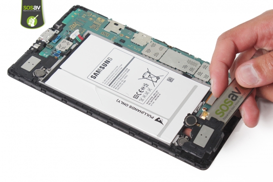

A l'aide de la spatule iSesamo, déclipsez le bloc vibreur et procédez à son retrait.

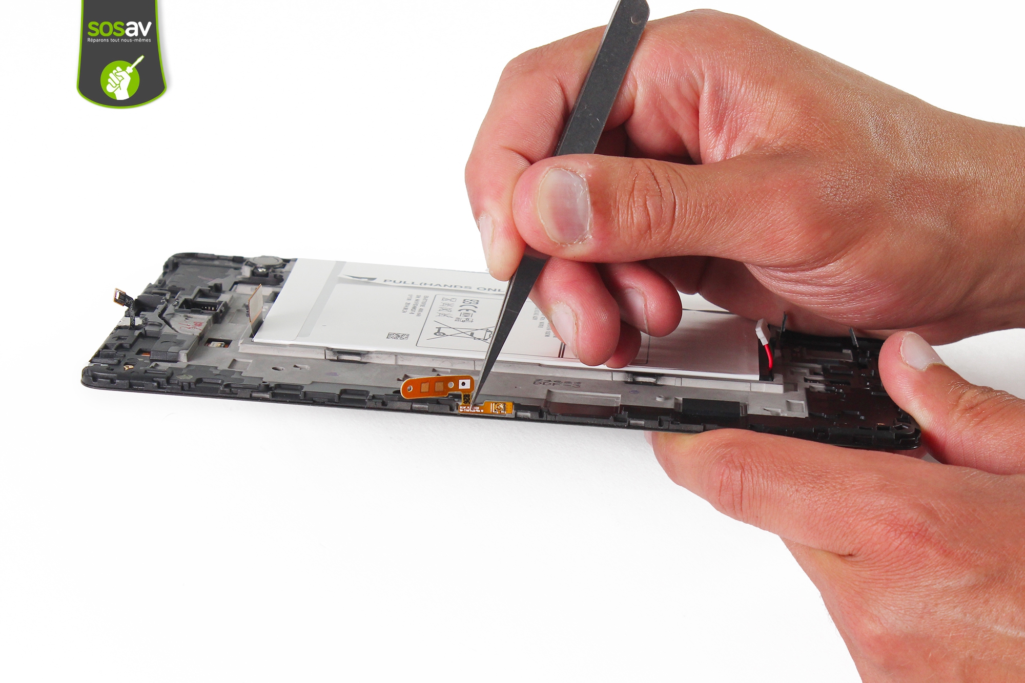

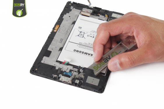

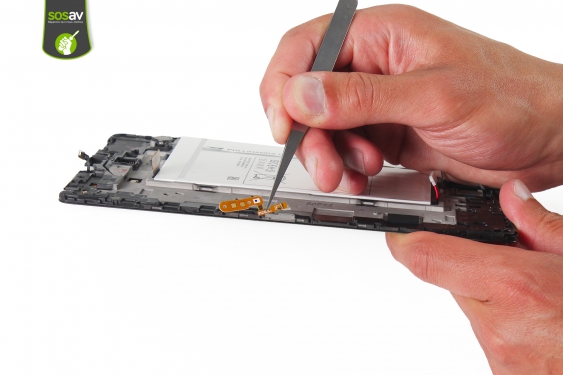

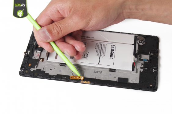

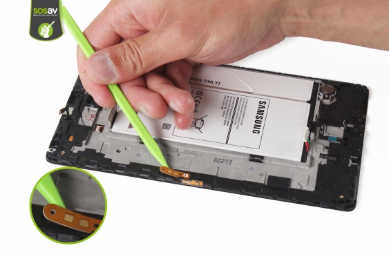

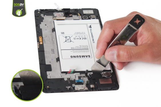

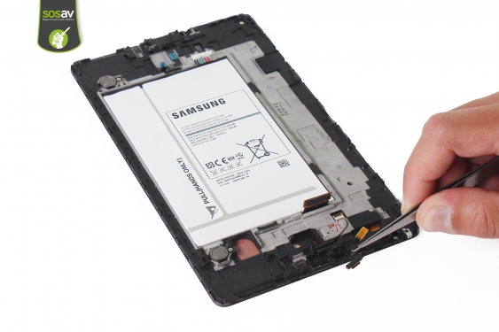

Aidez vous de la pointe de la spatule en nylon pour décoller délicatement la nappe infrarouge.
Etape 34

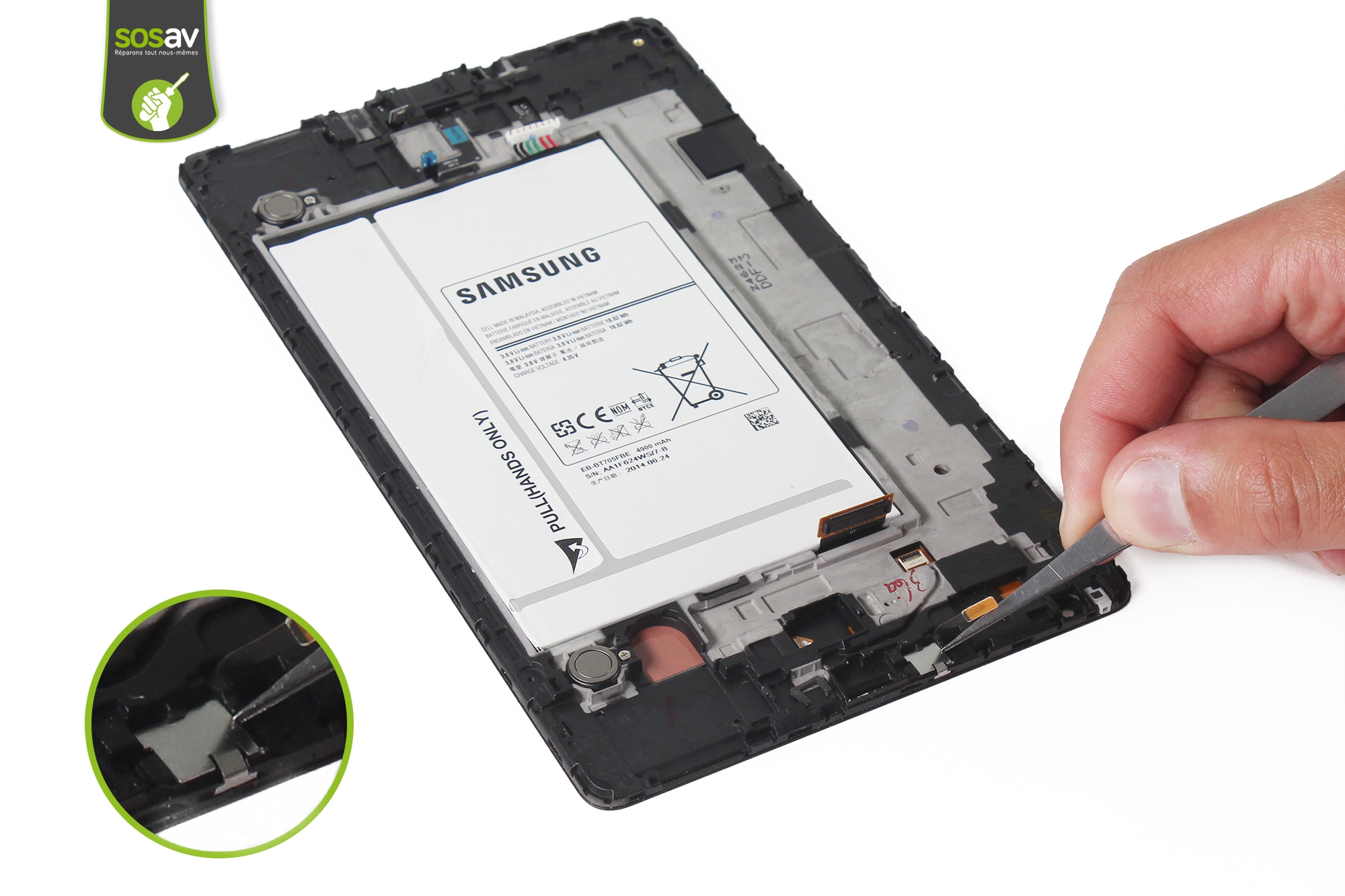

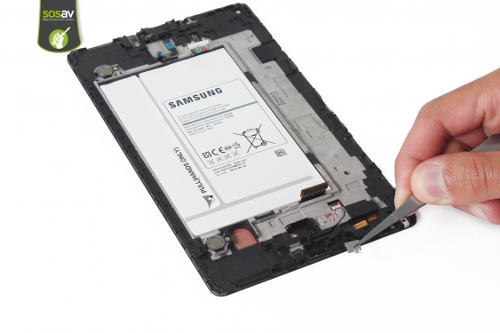

Saisissez la nappe infrarouge avec la pince et retirez-la.
Etape 35

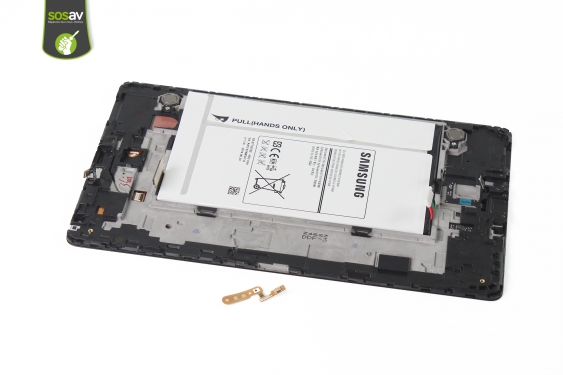

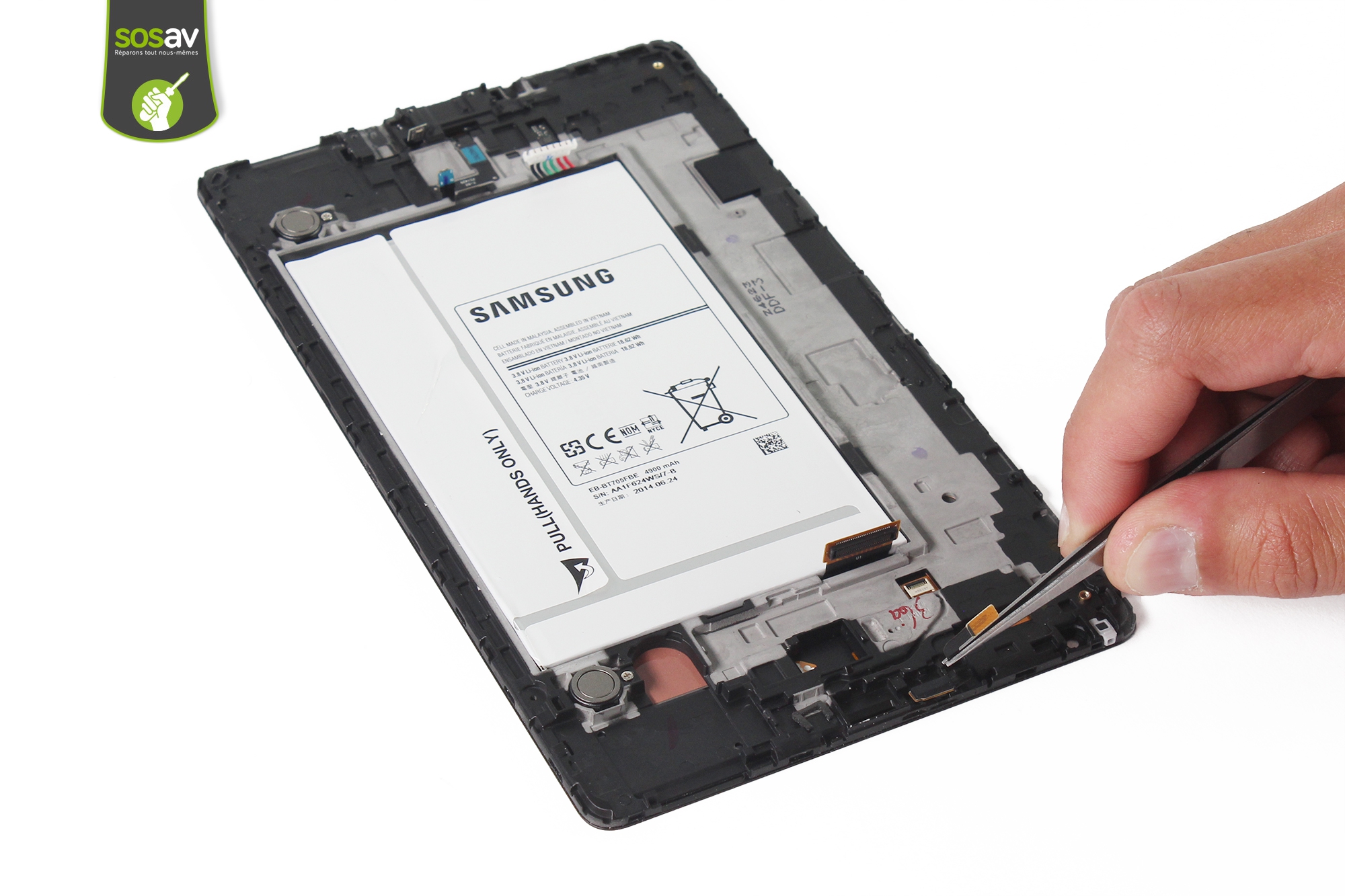

Prenez l'élément métallique de renfort du capteur luminosité et retirez-le avec la pince.
Etape 36
Saisissez le capteur luminosité avec la pince et procédez à son retrait.

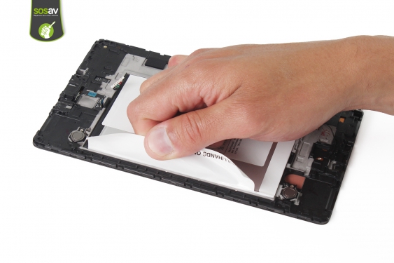

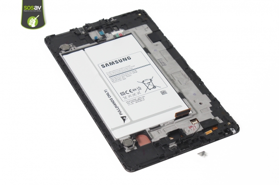

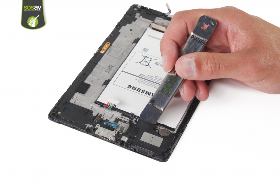

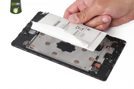

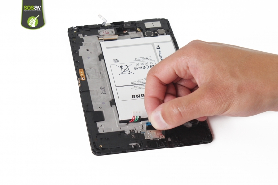

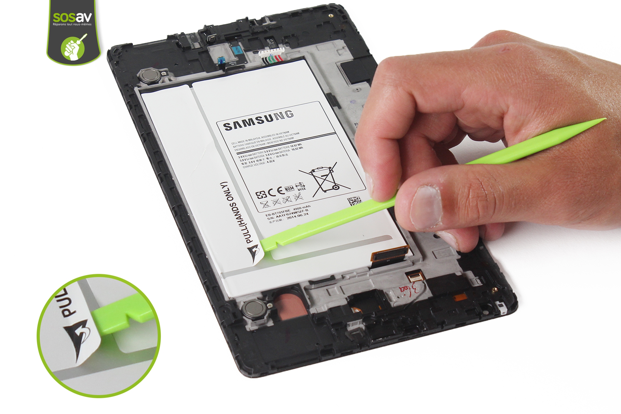

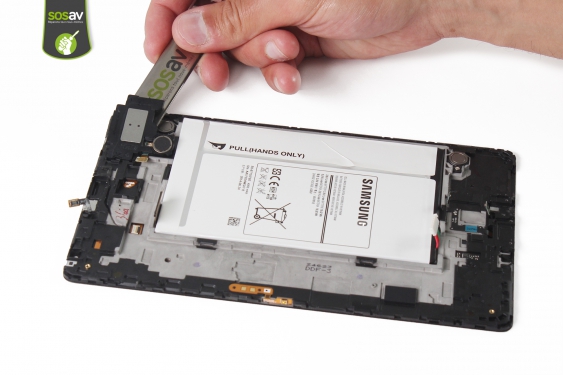

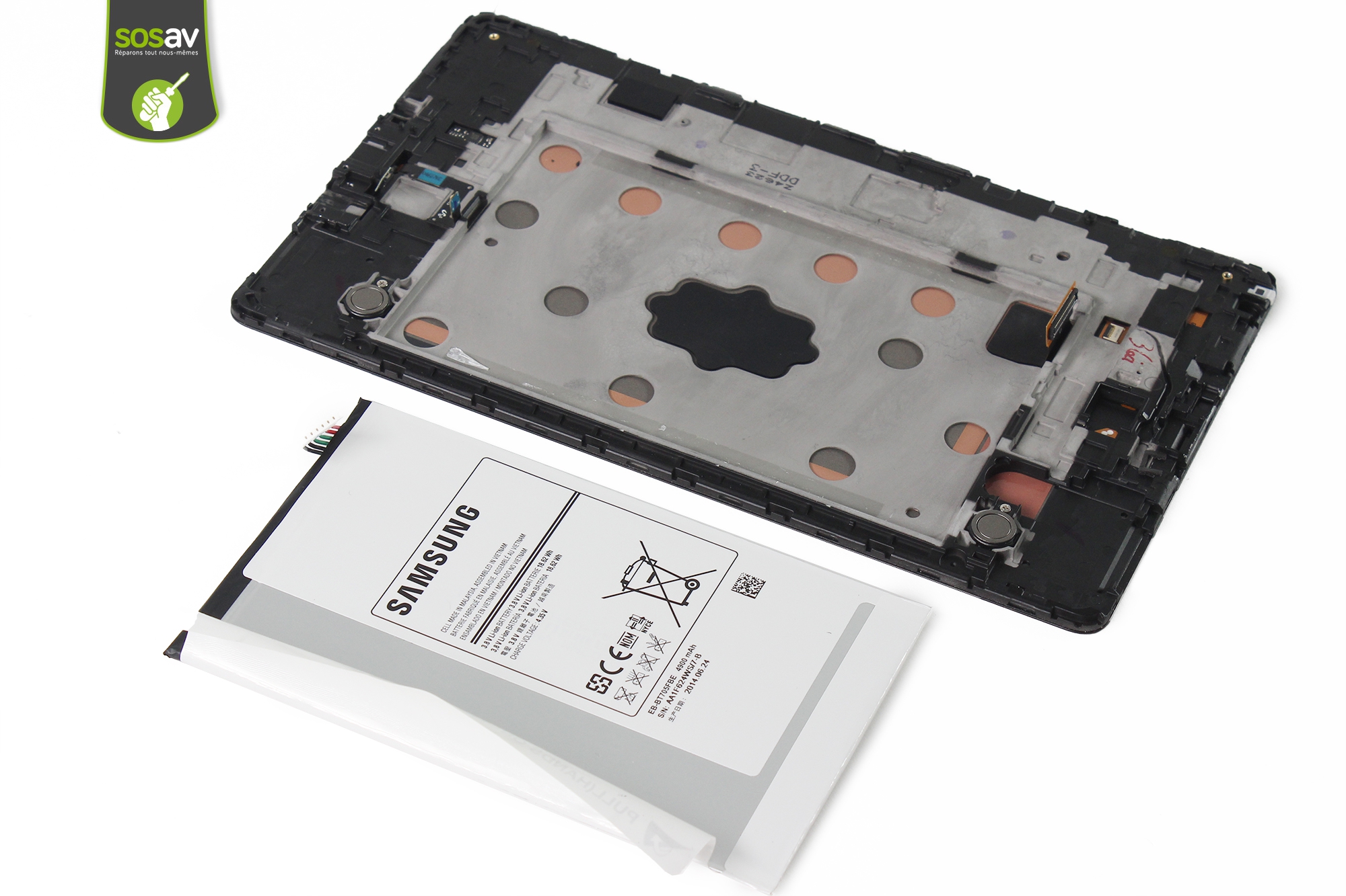

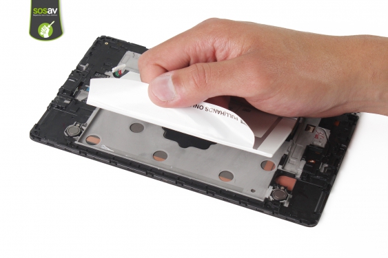

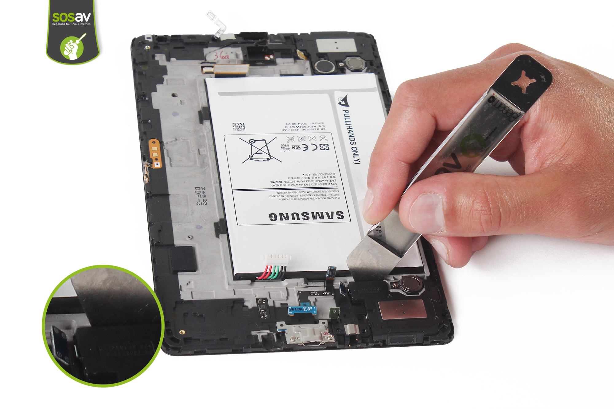

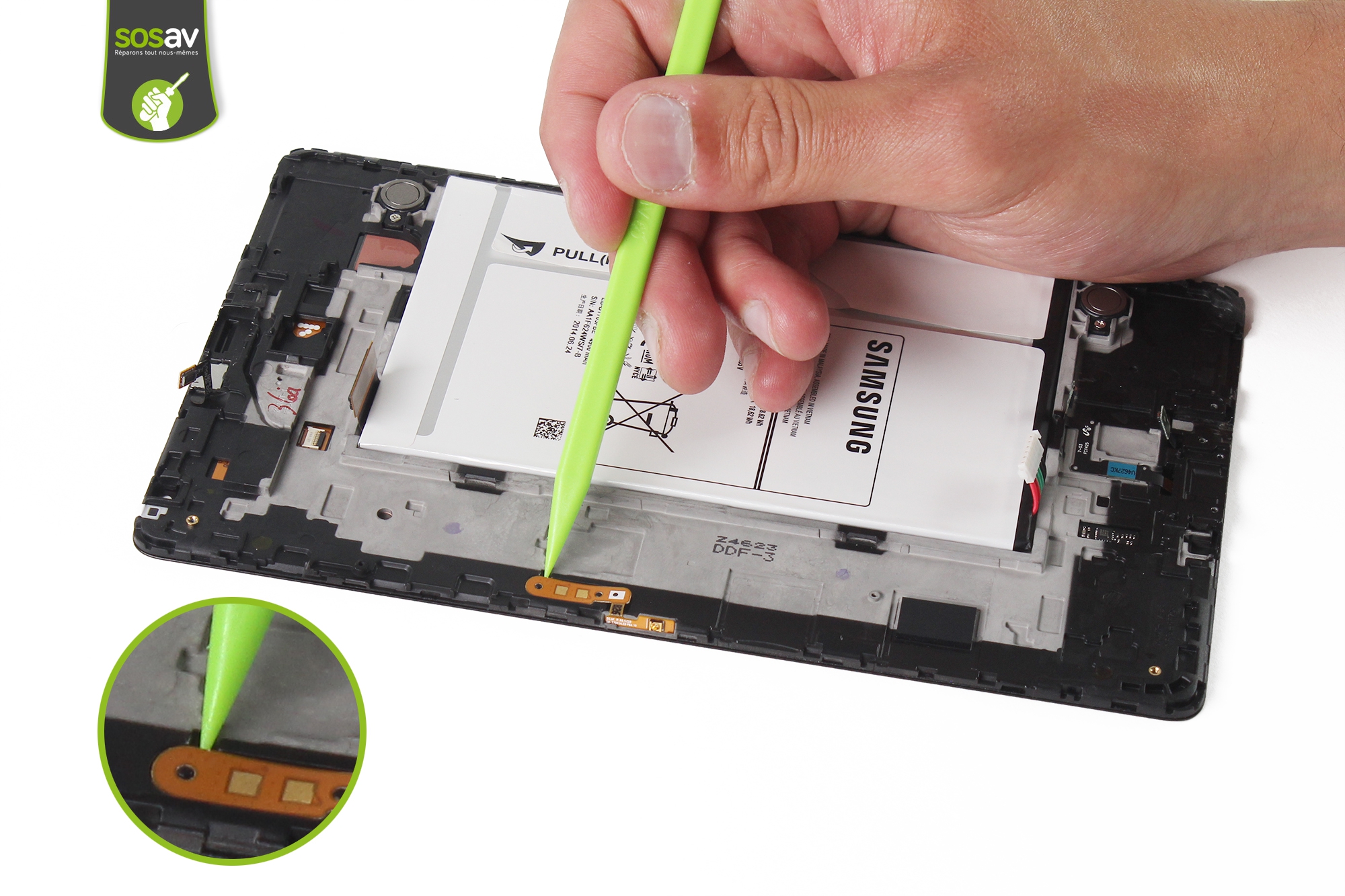

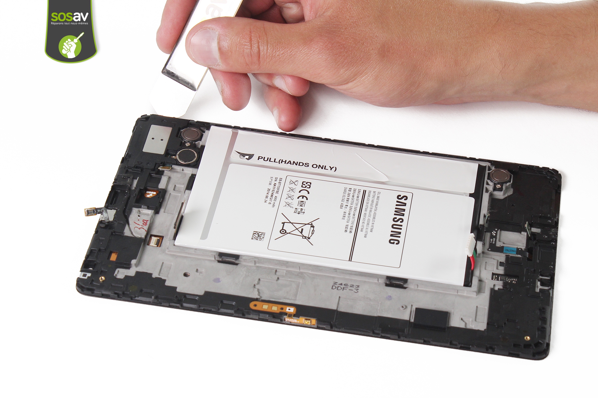

Aidez-vous de la spatule en nylon pour décoller l'angle de l'autocollant batterie.Saisissez l'autocollant et procédez au retrait de la batterie.
Etape 38
L'écran complet Galaxy Tab S 8.4 est désormais démonté.Pour régler les soucis de tactile et d'affichage, vous pouvez maintenant le remplacer par un nouvel écran.Reprenez ensuite les étapes en sens inverse pour remonter la tablette, et le tour est joué !
