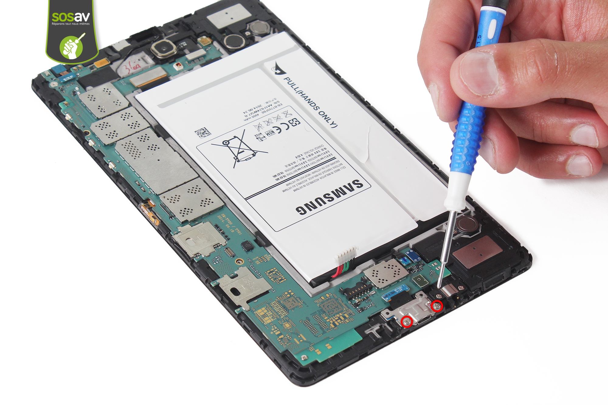

Retirez les deux vis cruciformes entourées en rouge, maintenant le connecteur de charge.

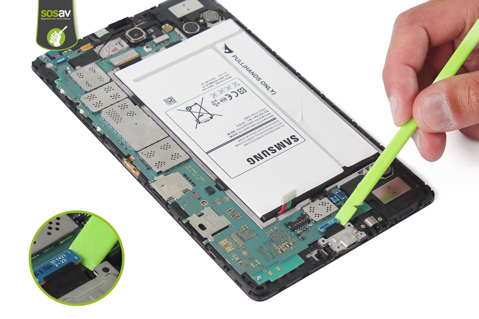

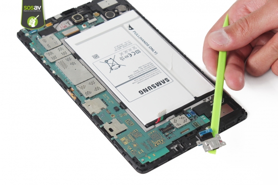

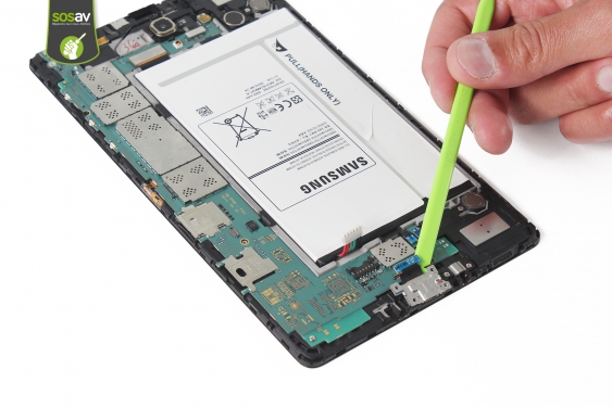

Avec la spatule en nylon, déconnectez la nappe de liaison du connecteur de charge.Retirez le connecteur.

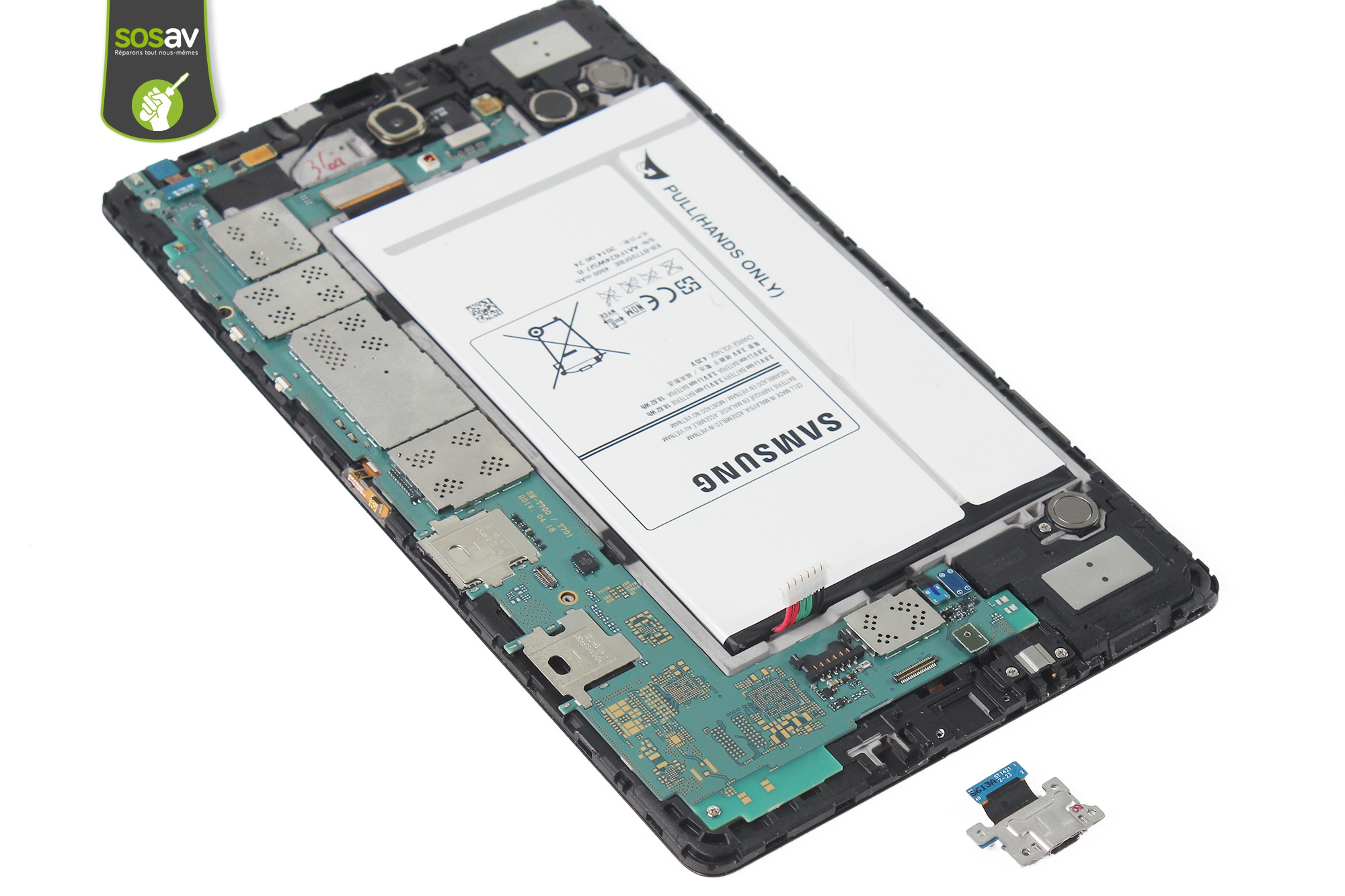

Le connecteur de charge Galaxy Tab S 8.4" est désormais démonté.Si vous n'arriviez plus à recharger la batterie et connecter la tablette à une ordinateur, vous pouvez maintenant placer un connecteur de charge neuf.Suivez ensuite les étapes de la dernière vers la première pour remonter la tablette !
