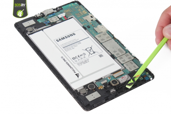

A l'aide de la pince, retirez l'adhésif vert posé sur le connecteur de la batterie.
Utilisez ensuite la spatule en nylon pour déconnecter la batterie.

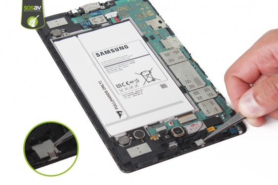

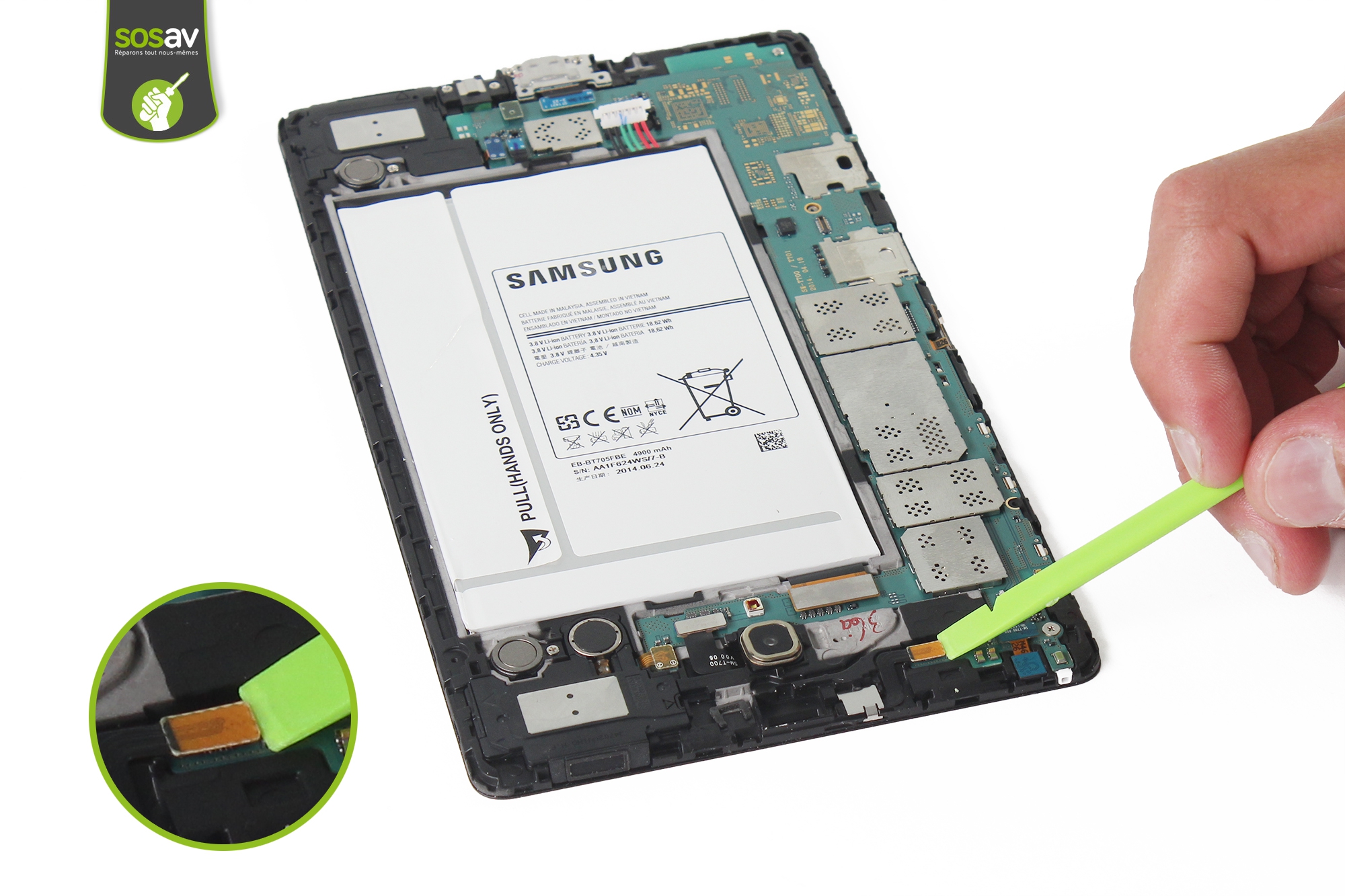

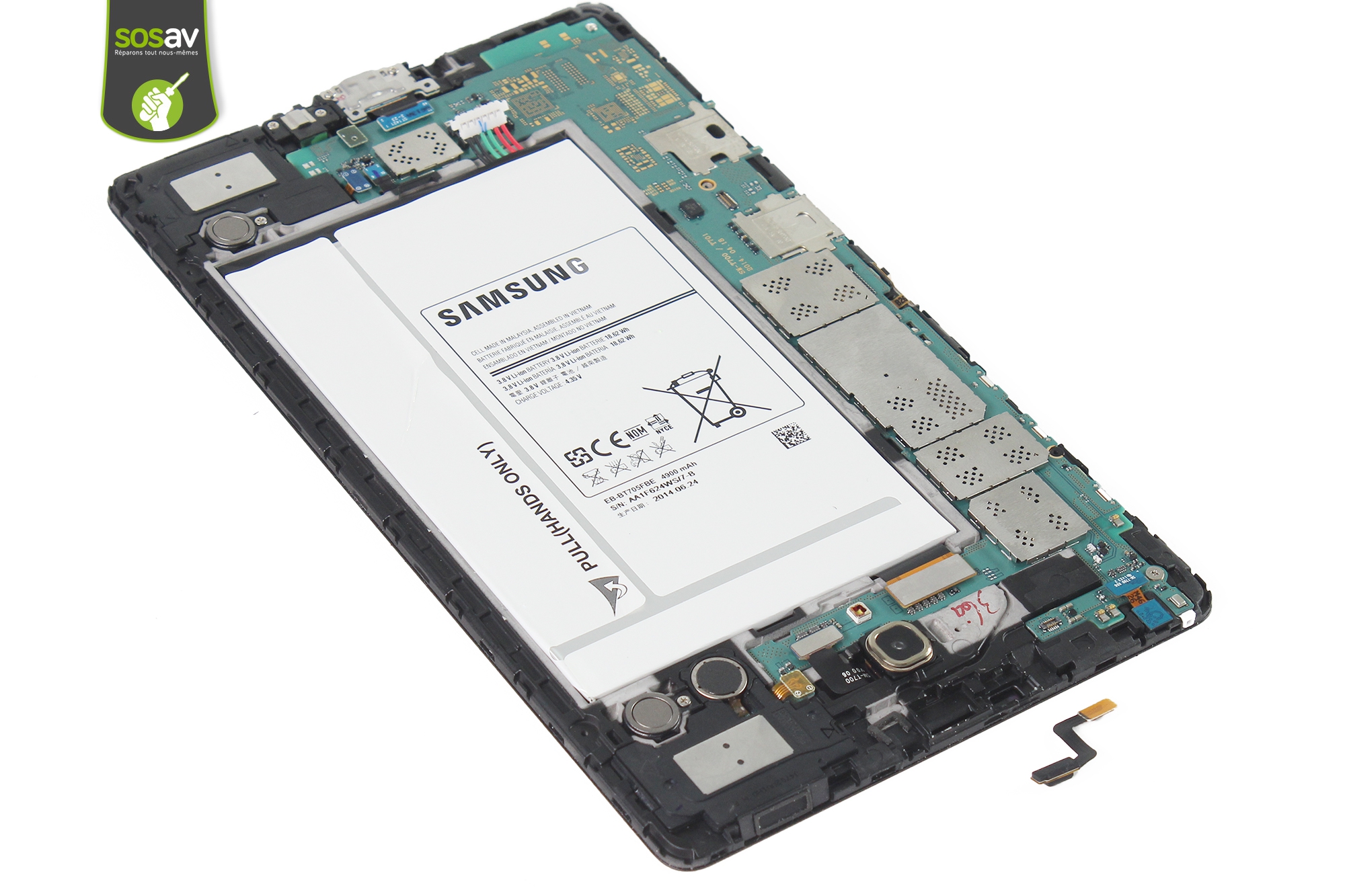

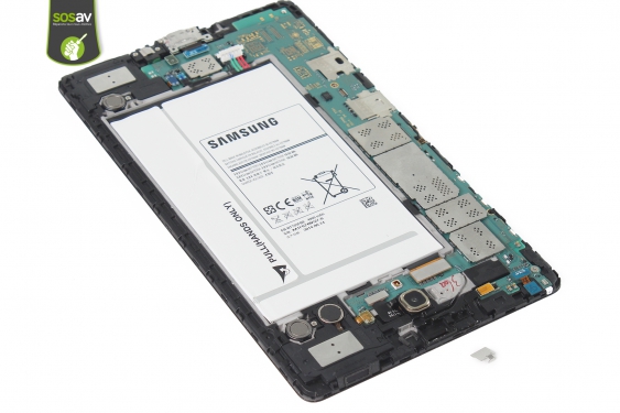

Déconnectez le capteur de luminosité à l'aide de la spatule en nylon.

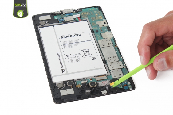

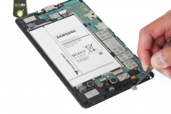

Déclipsez ensuite le cache métallique du capteur de luminosité à l'aide de la spatule en nylon.Retirez-le avec la pince.

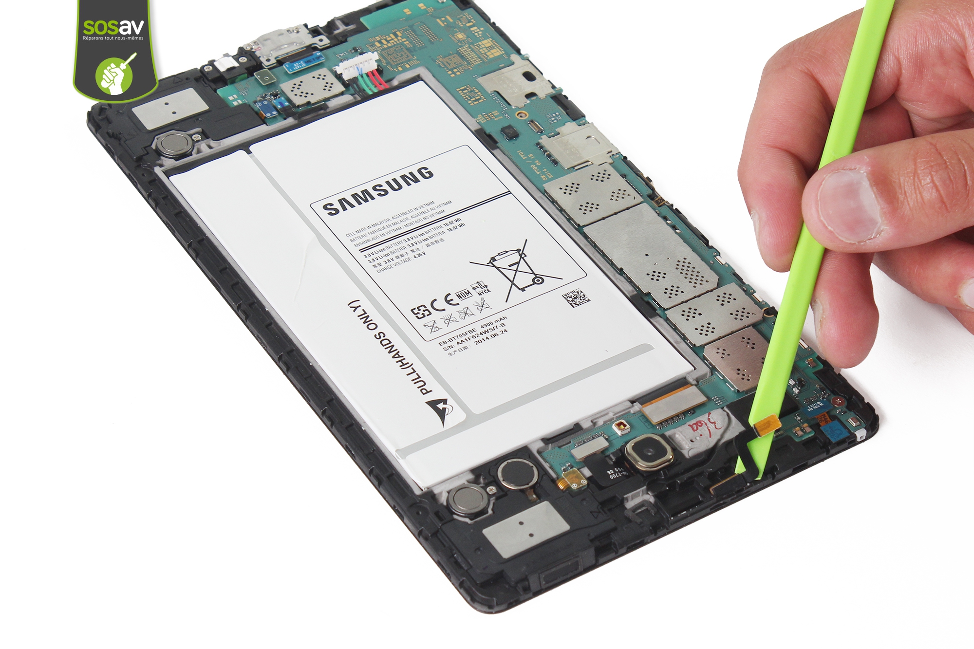

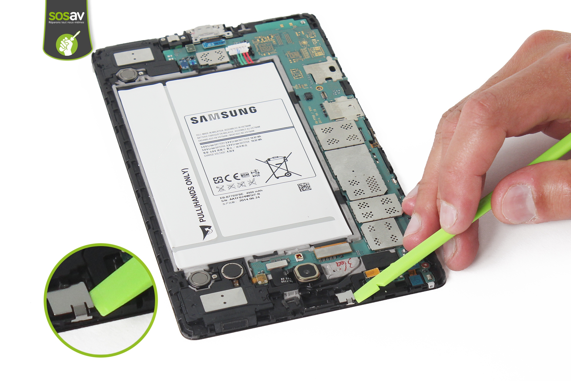

Sortez enfin le capteur de luminosité avec la spatule en nylon, et procédez à son retrait.
Le capteur de luminosité Galaxy Tab S 8.4" est désormais démonté.Pour que la luminosité de l'écran s'adapte en fonction de votre environnement, vous pouvez remplacer le capteur de luminosité abîmé par une pièce détachée neuve.Suivez ensuite toutes les étapes en sens inverse pour remonter la tablette !
