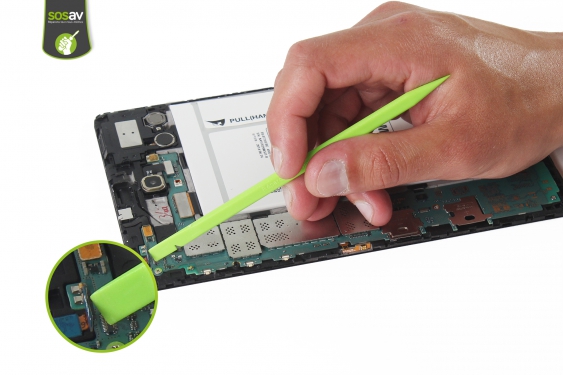

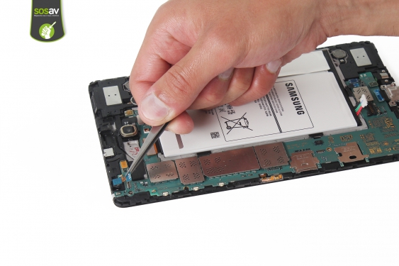

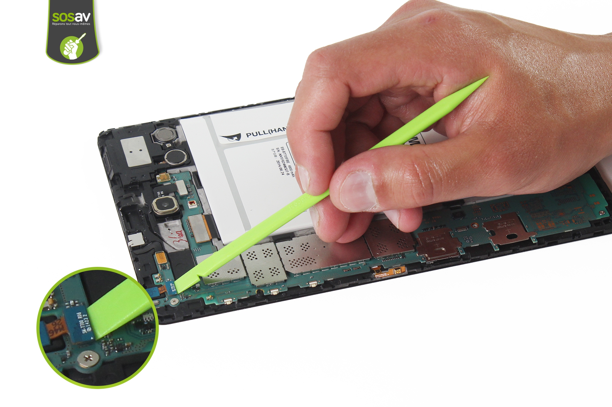

Déconnectez la caméra avant à l'aide de la spatule en nylon.Saisissez-la avec la pince et procédez à son retrait.

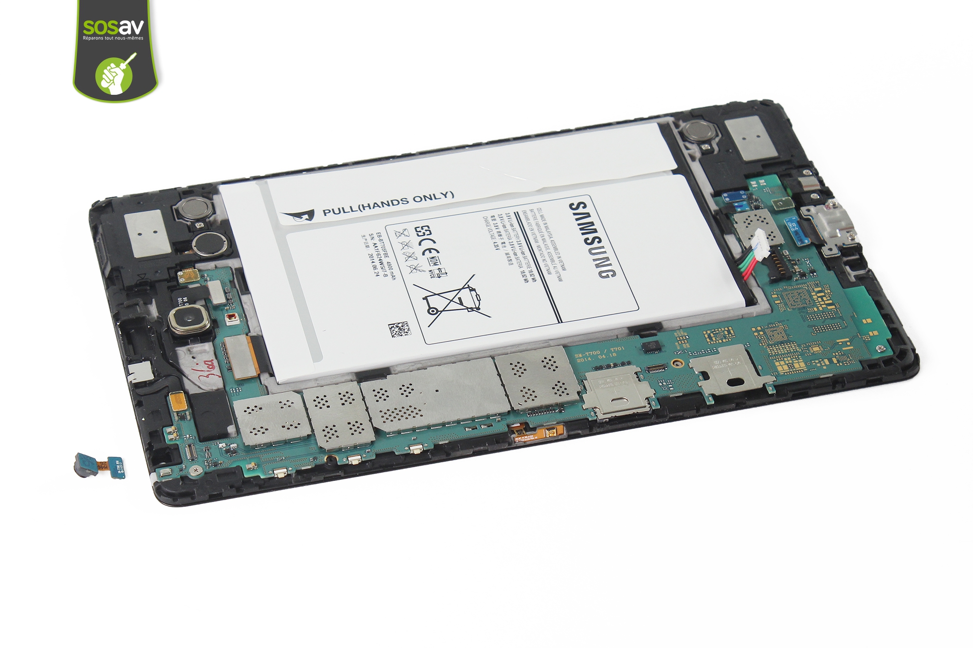

La caméra avant Galaxy Tab S 8.4" est désormais démontée.Si vous ne pouviez plus prendre de selfies, il est temps de la remplacer par une caméra avant neuve !Et pour le remontage de la tablette, suivez les étapes en sens inverse.
