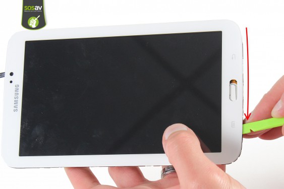

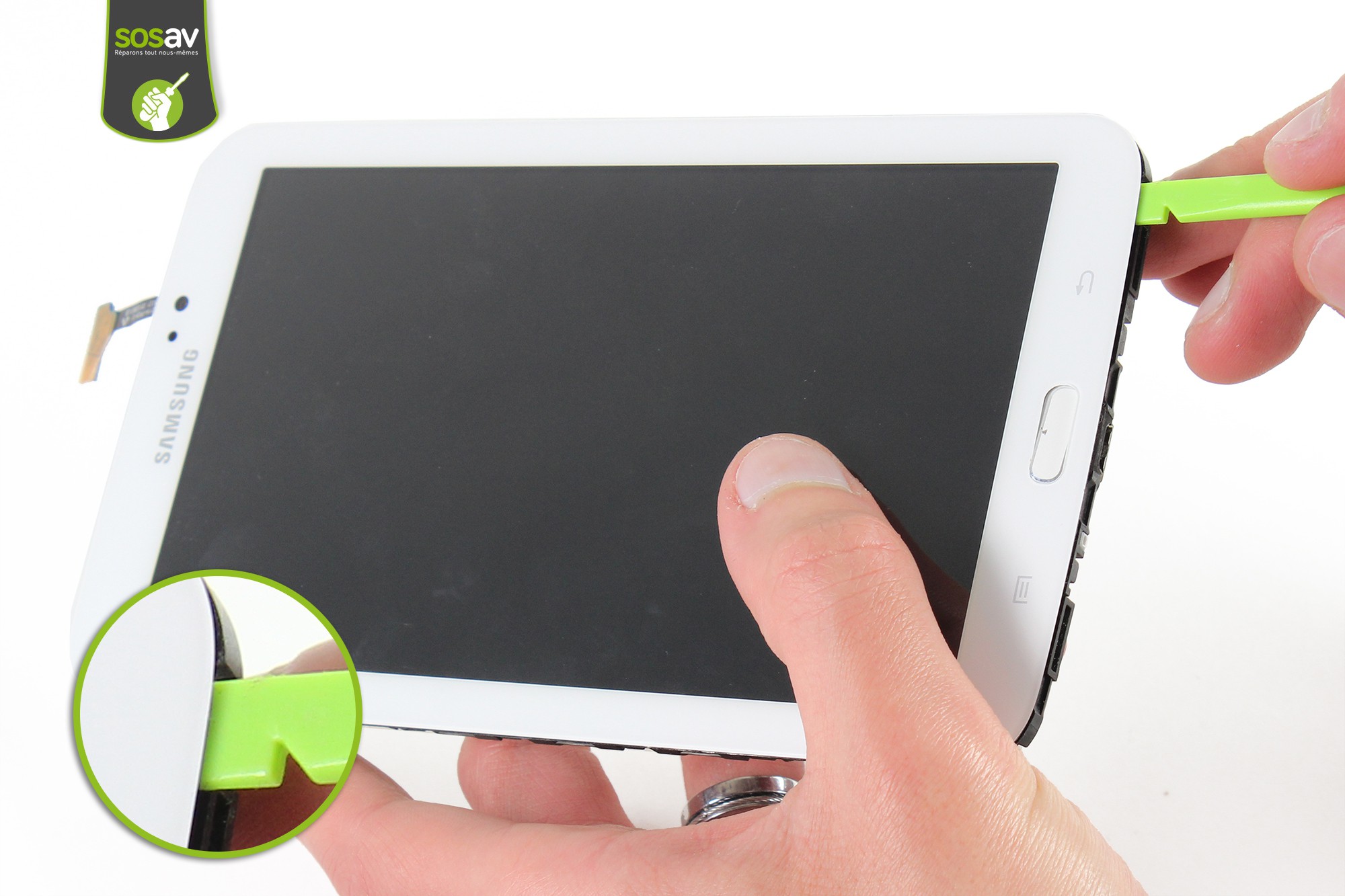

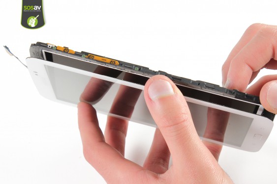

Afin de décoller la vitre tactile, il est nécessaire de la réchauffer durant 3 à 5 minutes à l'aide d'un sèche-cheveux (parties signalées en rouge sur la photo 1 de cette étape)La vitre tactile est très solidement collée au châssis. Nous vous suggérons de réchauffer régulièrement la vitre au fur et à mesure des étapes pour plus de simplicité. Soyez très délicats lors du décollement, la vitre étant en verre et relativement fragile et sensible, le risque de casse est élevé.

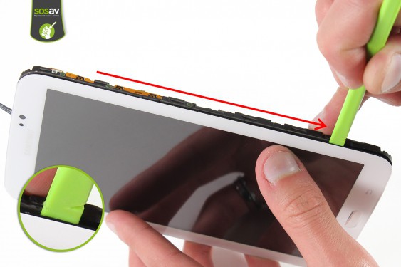

Insérez la spatule en nylon sur la partie supérieure de la tablette puis faites-la glisser tout doucement vers la droite.Descendez délicatement vers le bas de la vitre afin de décoller la partie droite de cette dernière.

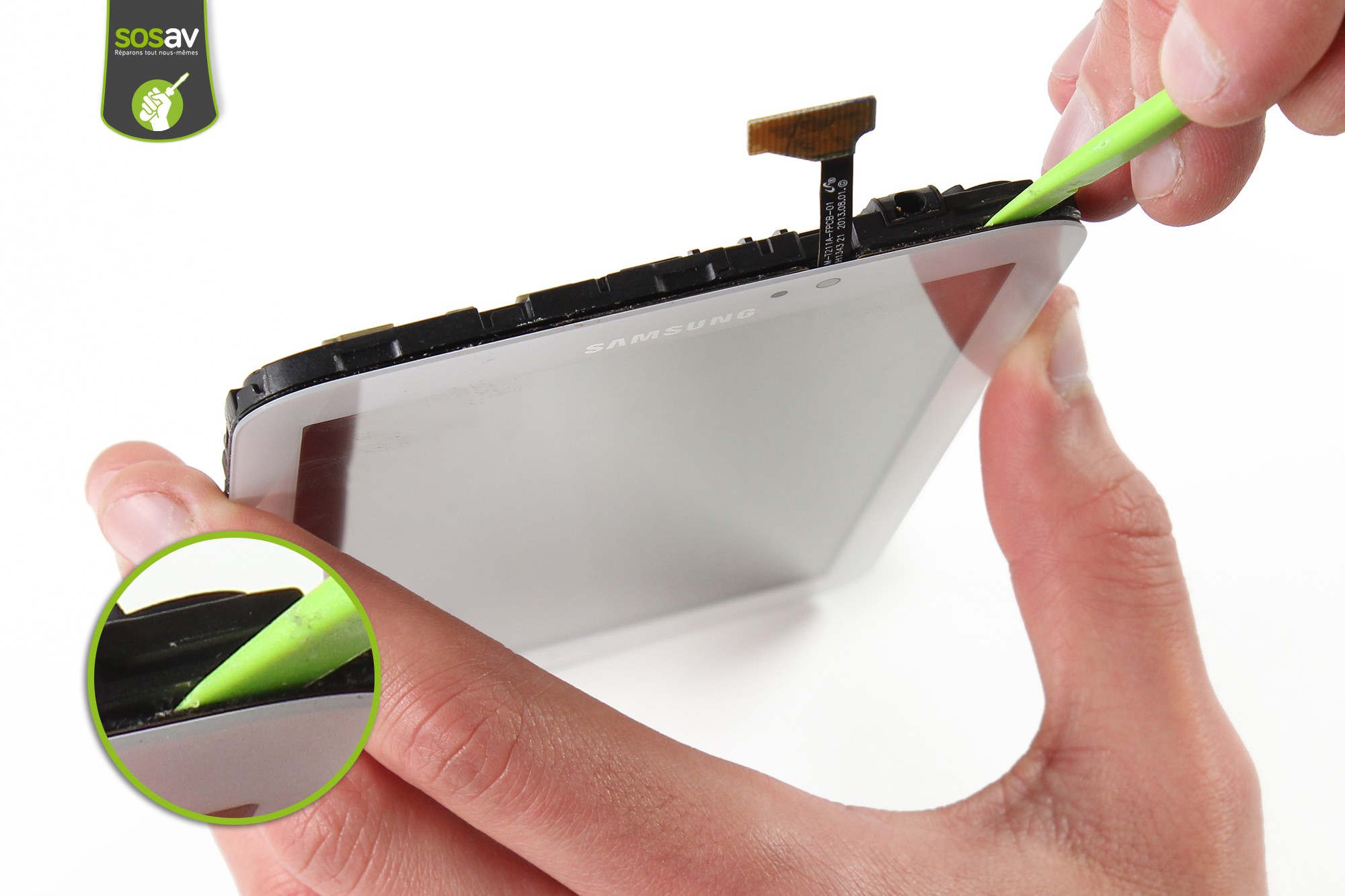

Répétez ensuite l'opération, cette fois-ci du côté inférieur de la tablette.

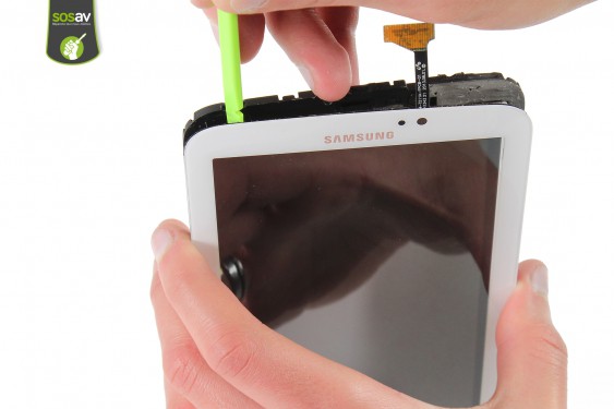

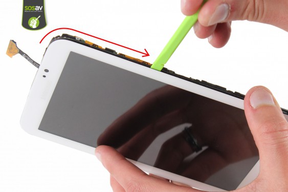

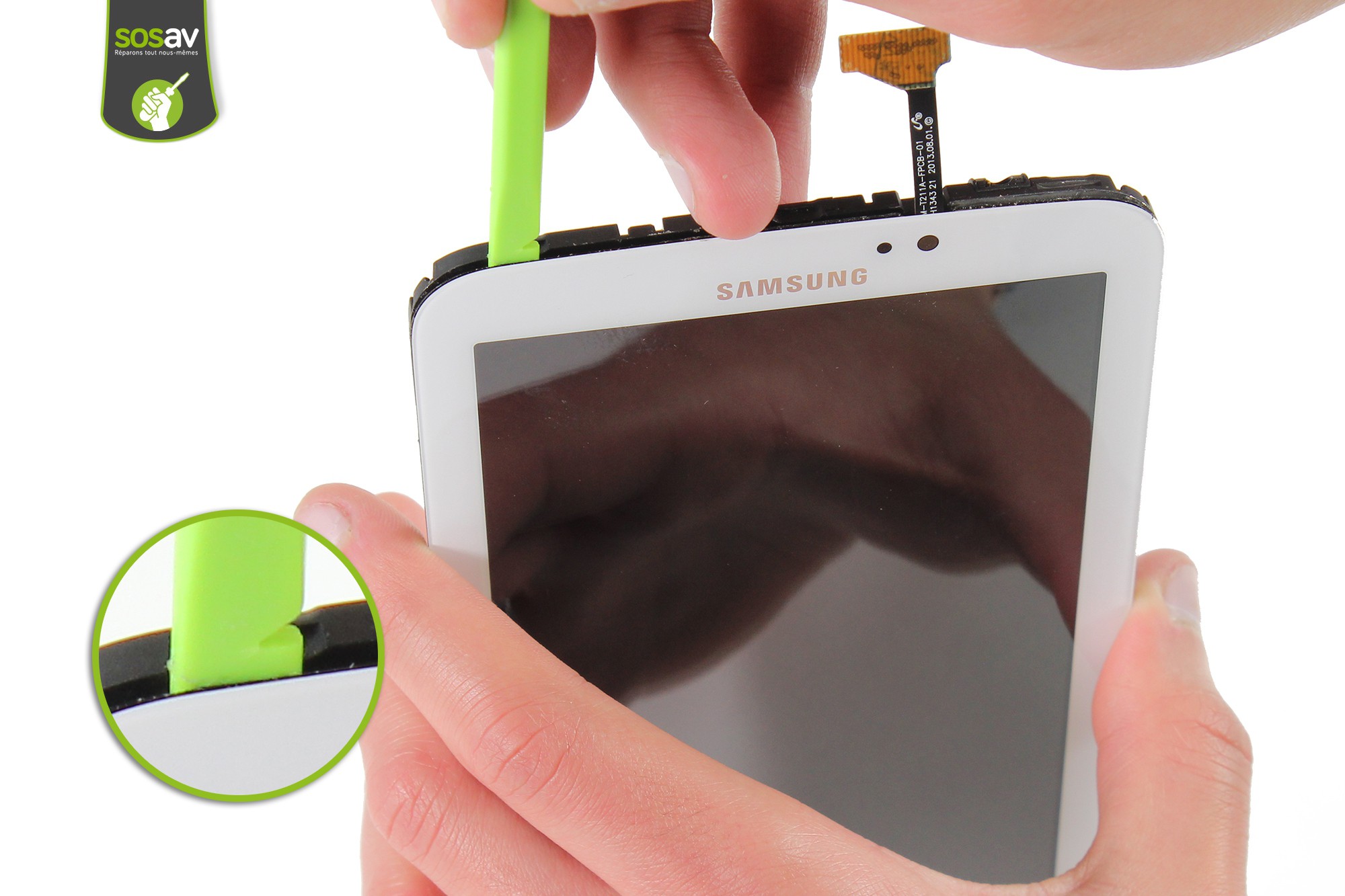

Enfin, poursuivez et terminez par le côté supérieur gauche de la tablette, toujours à l'aide de la spatule en nylon.

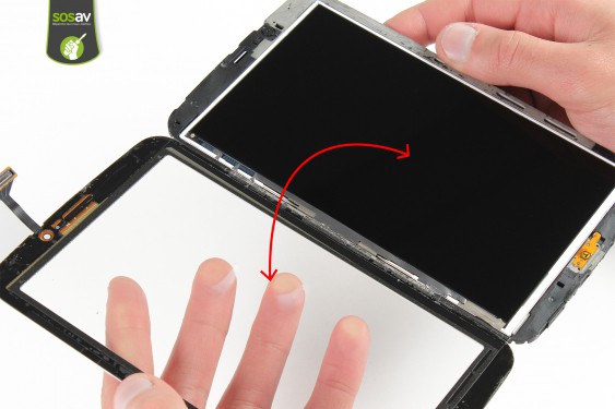

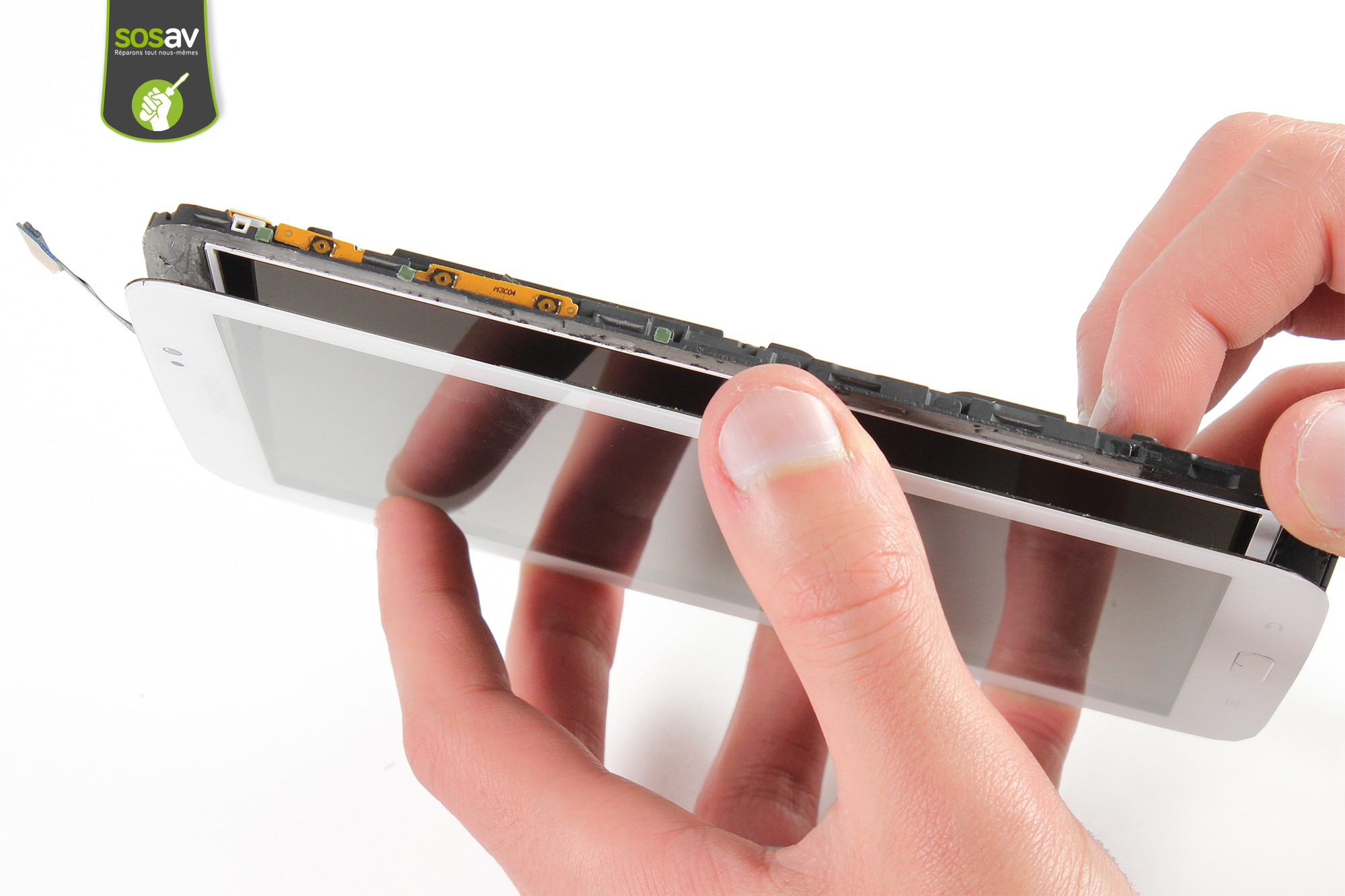

Ouvrez la vitre à la manière d'un livre.Procédez ensuite délicatement à son retrait.Si la vitre ne se décolle pas sur la partie gauche, réchauffez de nouveau cette partie durant une à deux minutes.

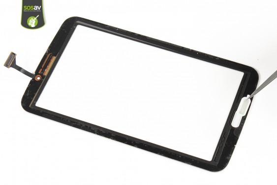

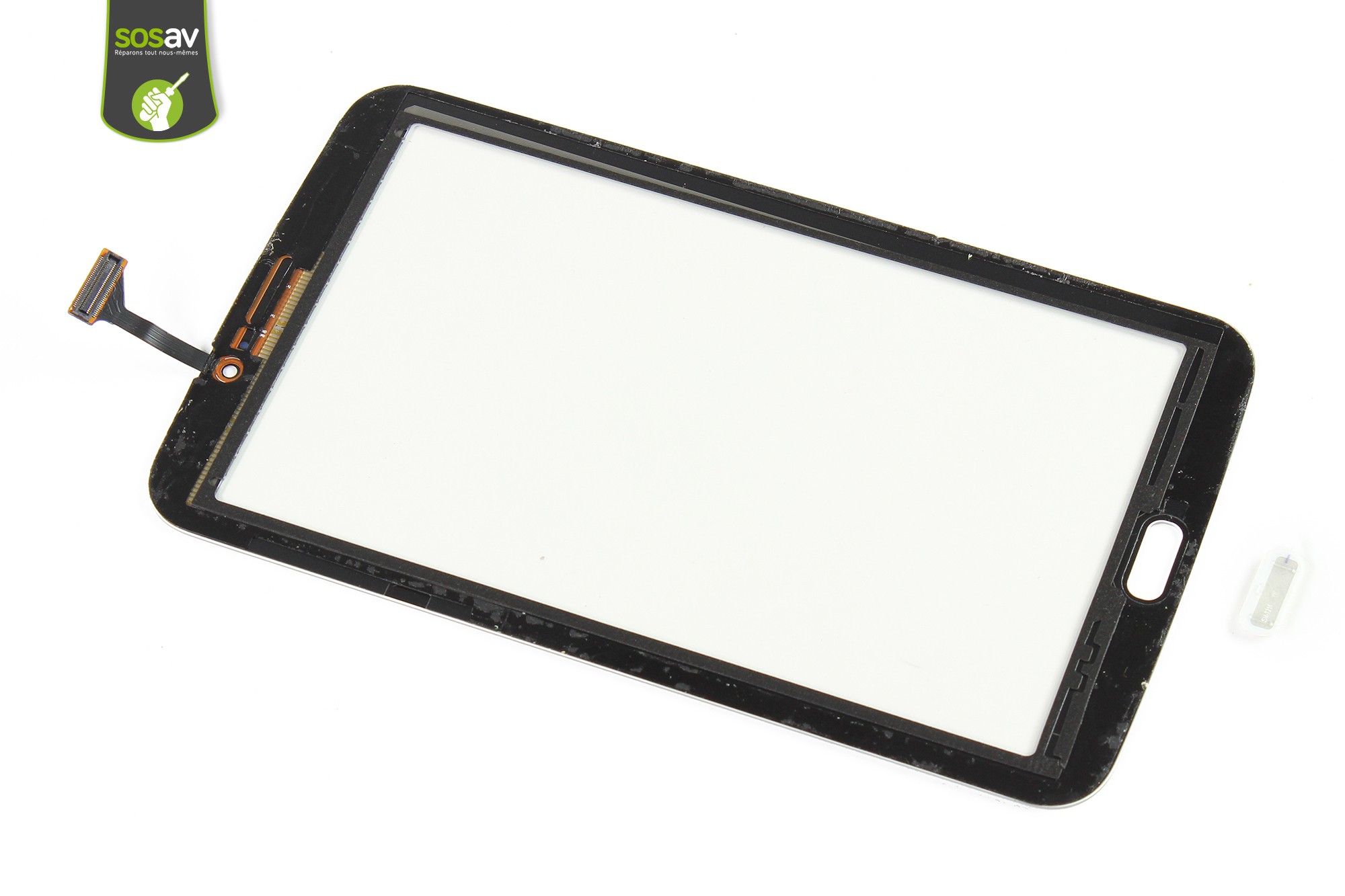

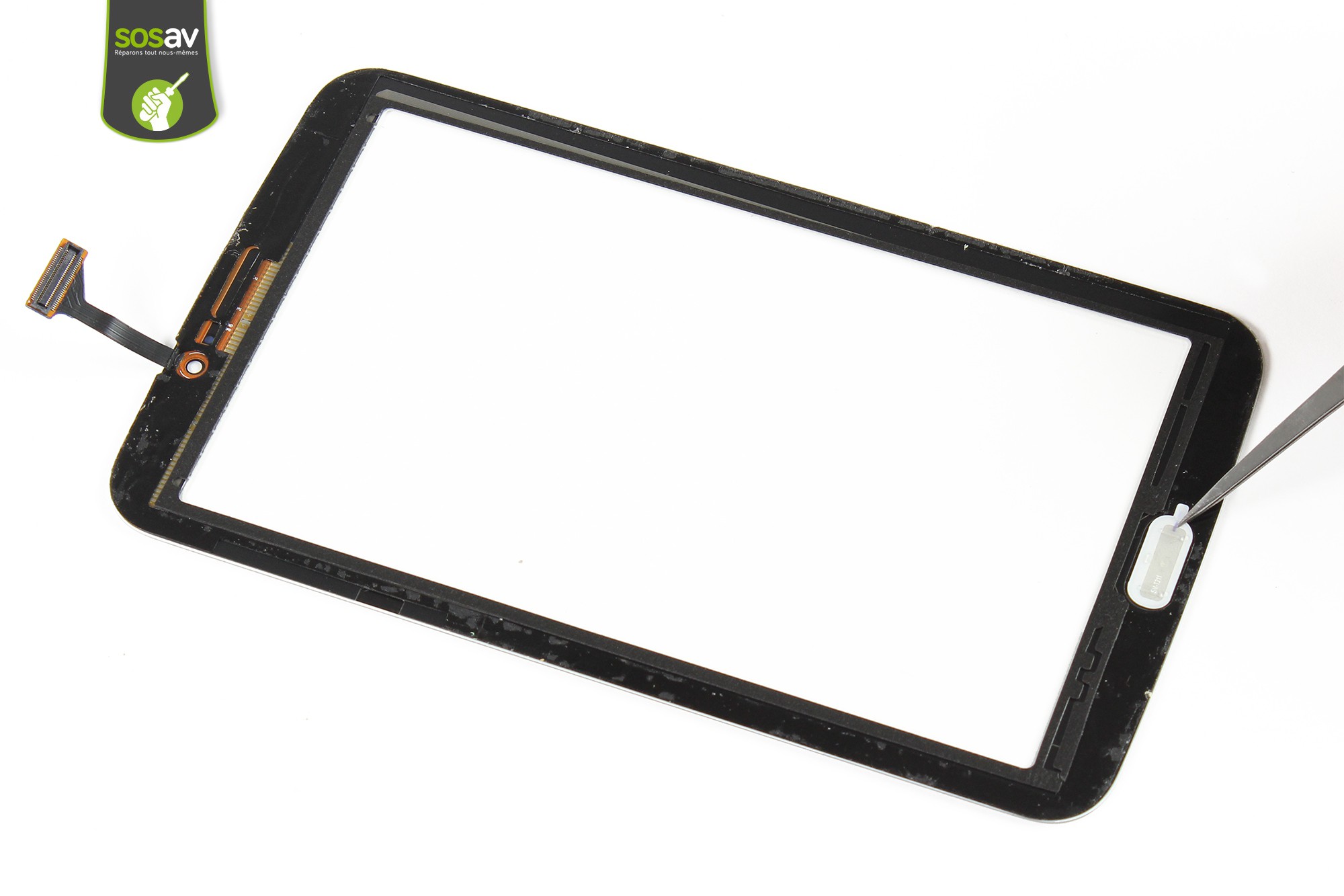

Utilisez la pince pour saisir et retirer le bouton home.

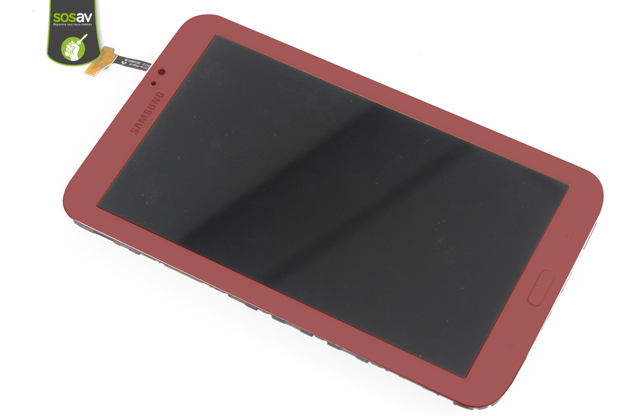

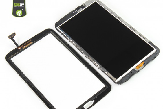

La vitre tactile de votre Galaxy Tab 3 7 pouces WiFi est désormais démontée.Procédez à son remplacement par une vitre neuve si cela est nécessaire.
