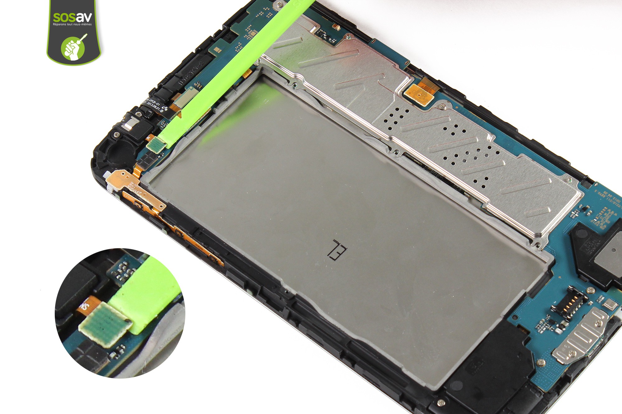

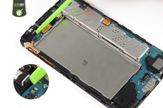

Conservez la spatule en nylon pour déconnecter la nappe de la prise jack.

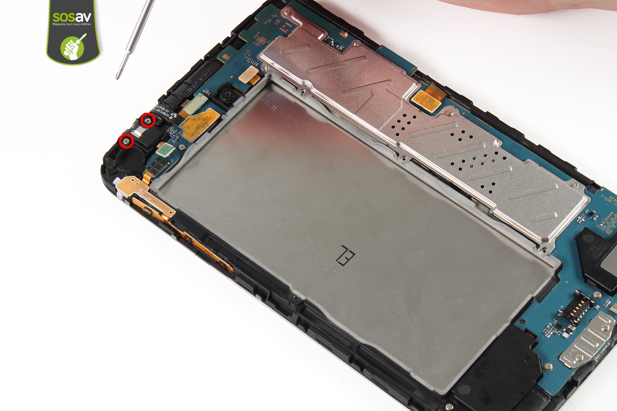

Utilisez le tournevis cruciforme afin de dévisser les deux vis entourées en rouge maintenant la prise jack.

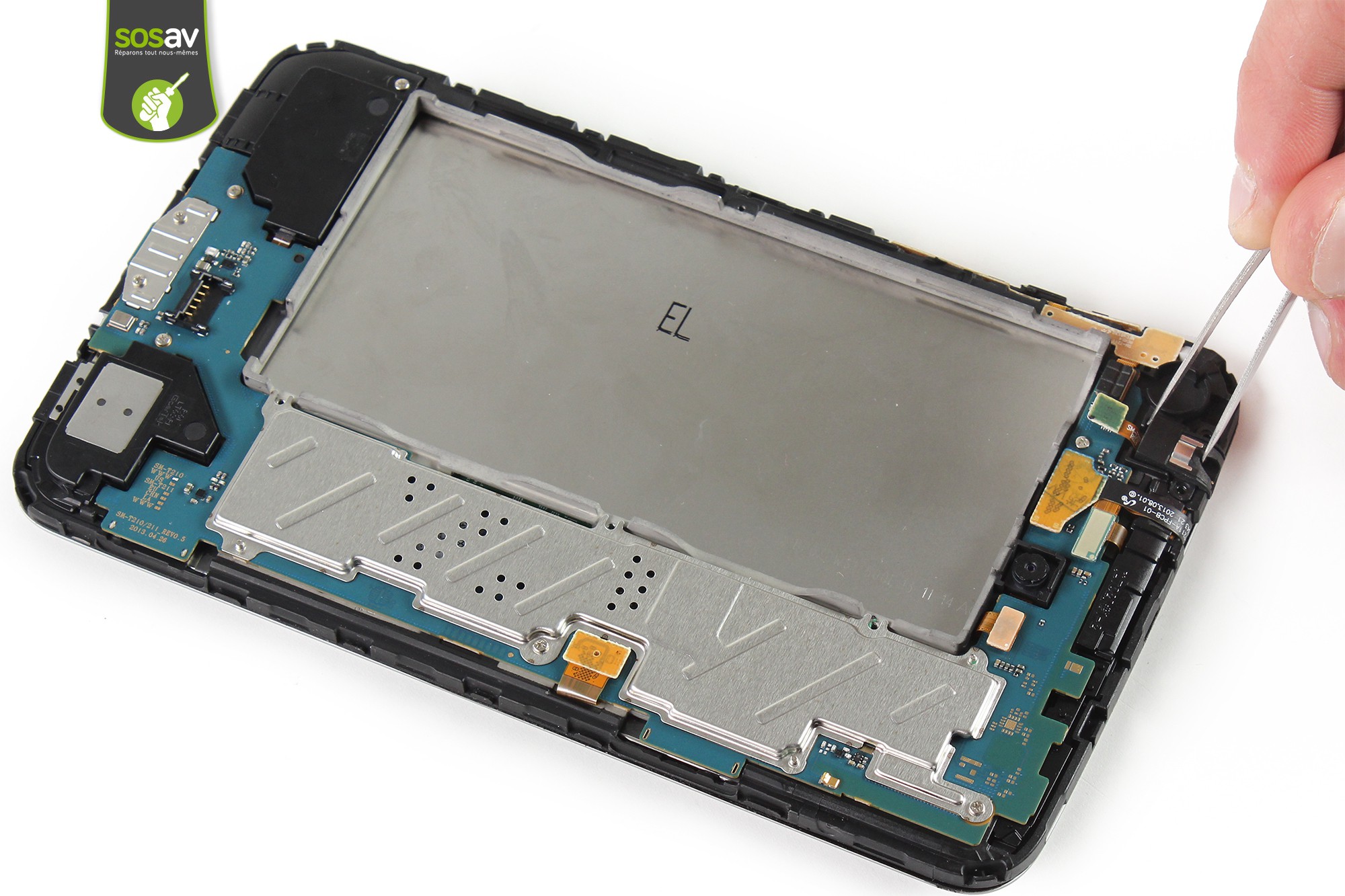

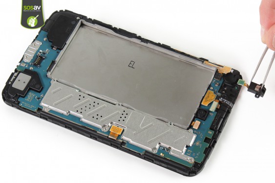

Saisissez la prise jack à l'aide de la pince puis procédez à son retrait.

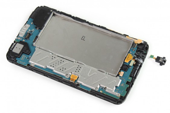

La prise jack de votre Galaxy Tab 3 7 pouces est désormais démontée.Procédez à son remplacement par une prise neuve si cela est nécessaire.
