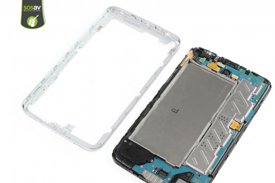

Insérez une spatule en nylon dans l'interstice inférieure droite de la tablette puis faites délicatement levier afin de déclipser cette partie du châssis.Reproduisez la même opération pour le côté gauche.
Insérez ensuite la spatule en nylon dans l'interstice du châssis, cette fois-ci du côté droit de la tablette.Faites levier afin de declipser le châssis de la tablette.Procédez ensuite au retrait du châssis externe.Le châssis externe de votre Galaxy Tab 3 7" est désormais démonté.

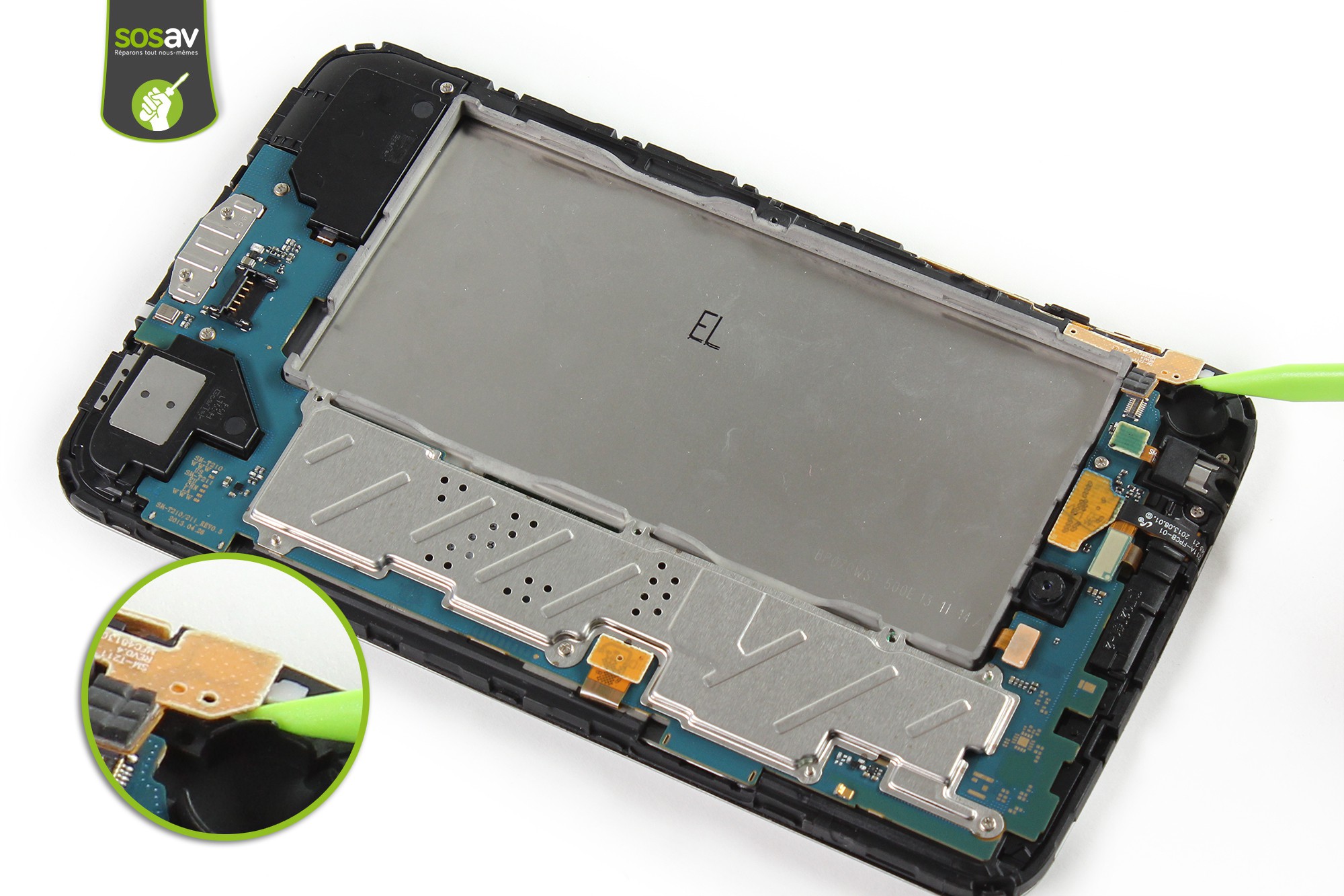

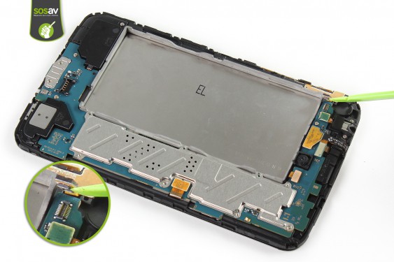

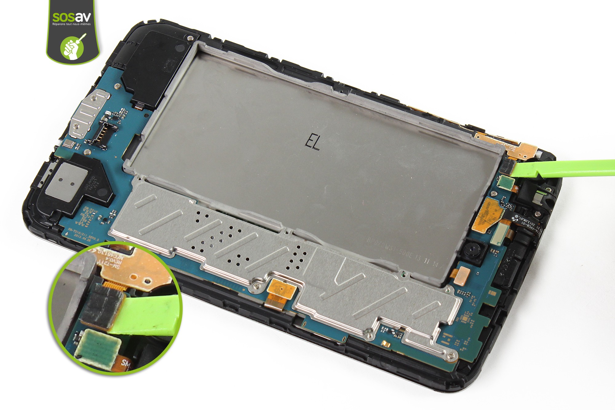

Déconnectez la nappe de liaison de la nappe boutons power / volume à l'aide de la spatule en nylon.

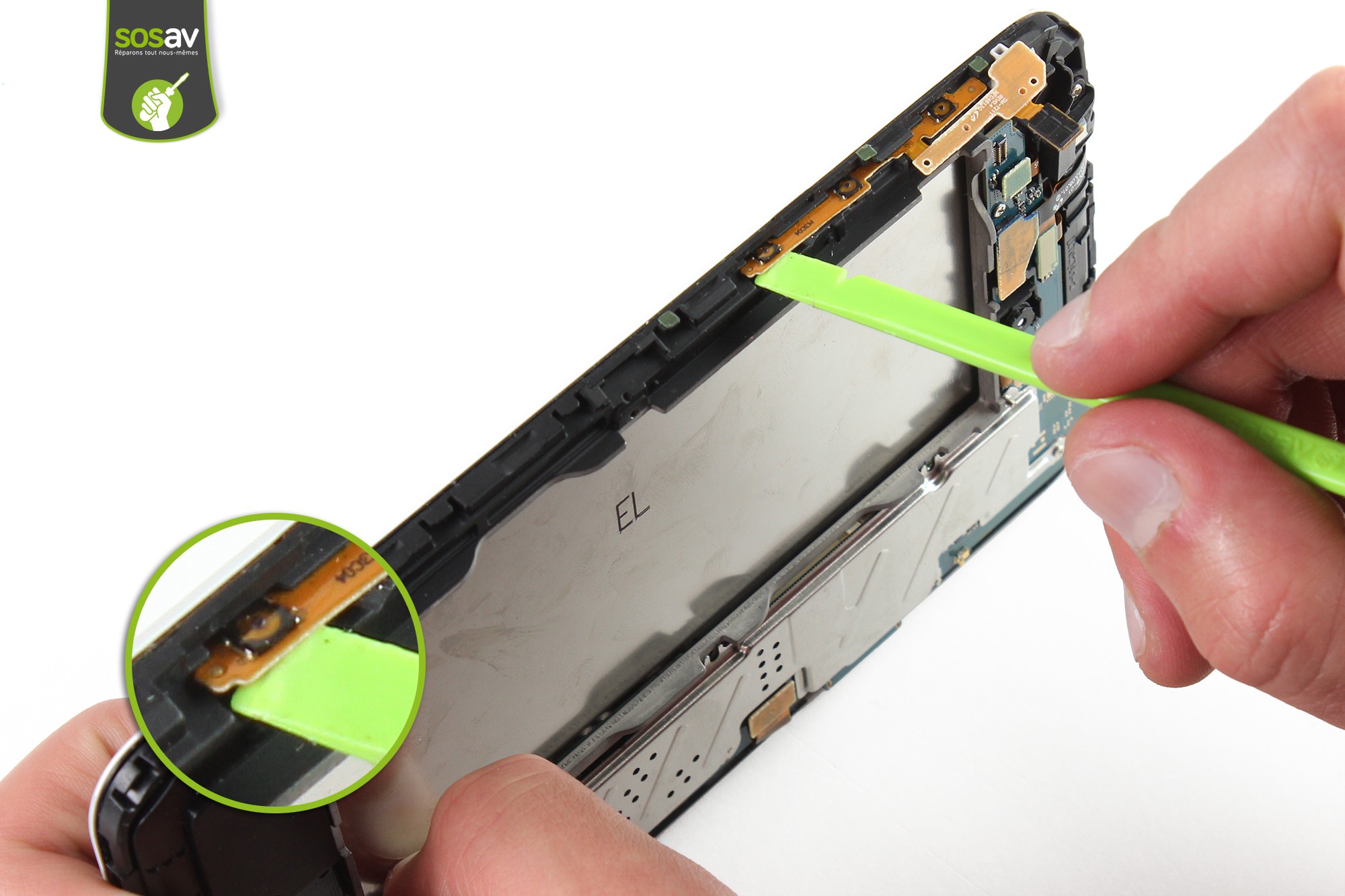

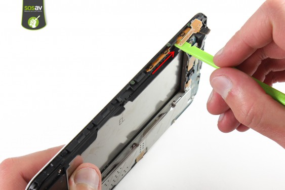

Utilisez la pointe de la spatule pour soulever ensuite la première partie de la nappe comme indiqué sur les photos de cette étape.

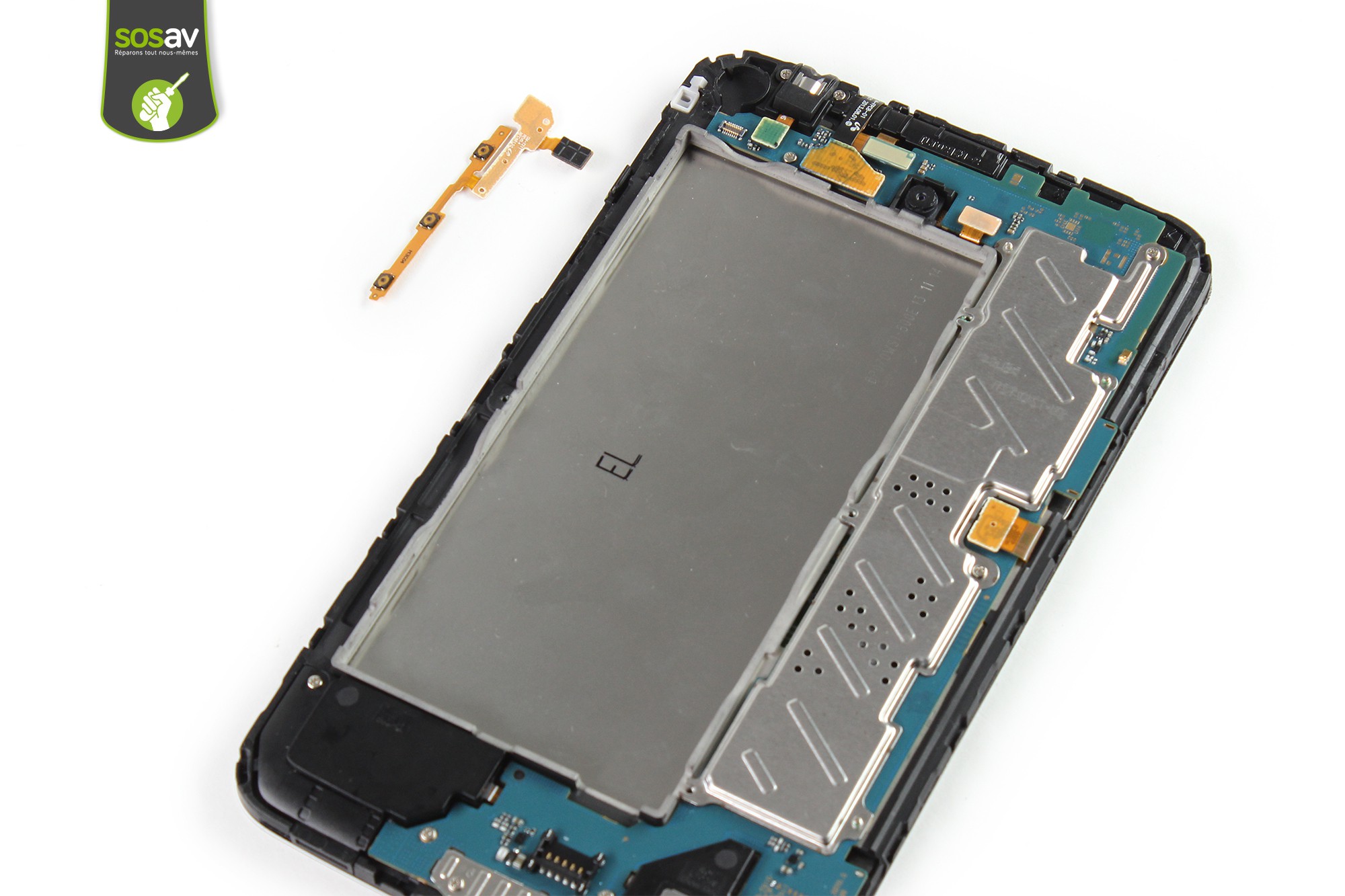

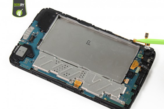

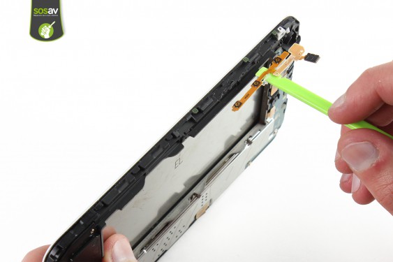

Insérez la spatule en nylon entre la nappe boutons power / volume et le châssis de la tablette.Déplacez la spatule vers la droite puis procédez au retrait de la nappe.
La nappe boutons power / volume de votre Galaxy Tab 3 7" est désormais démontée.Procédez à son remplacement par une nappe neuve si cela est nécessaire.
