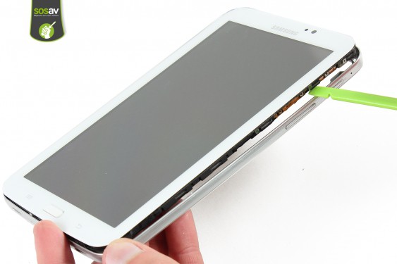

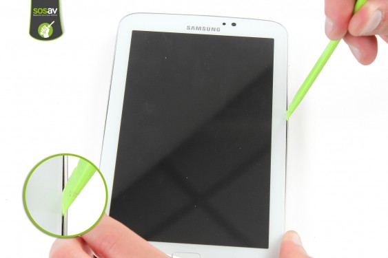

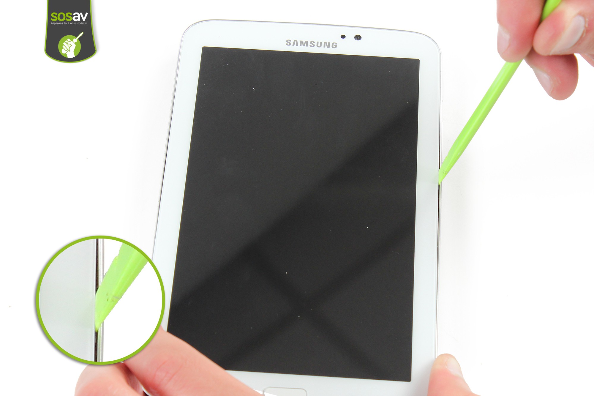

Insérez une spatule iSesamo dans l'interstice inférieure gauche de la tablette puis faites levier afin de déclipser la première partie de la coque.

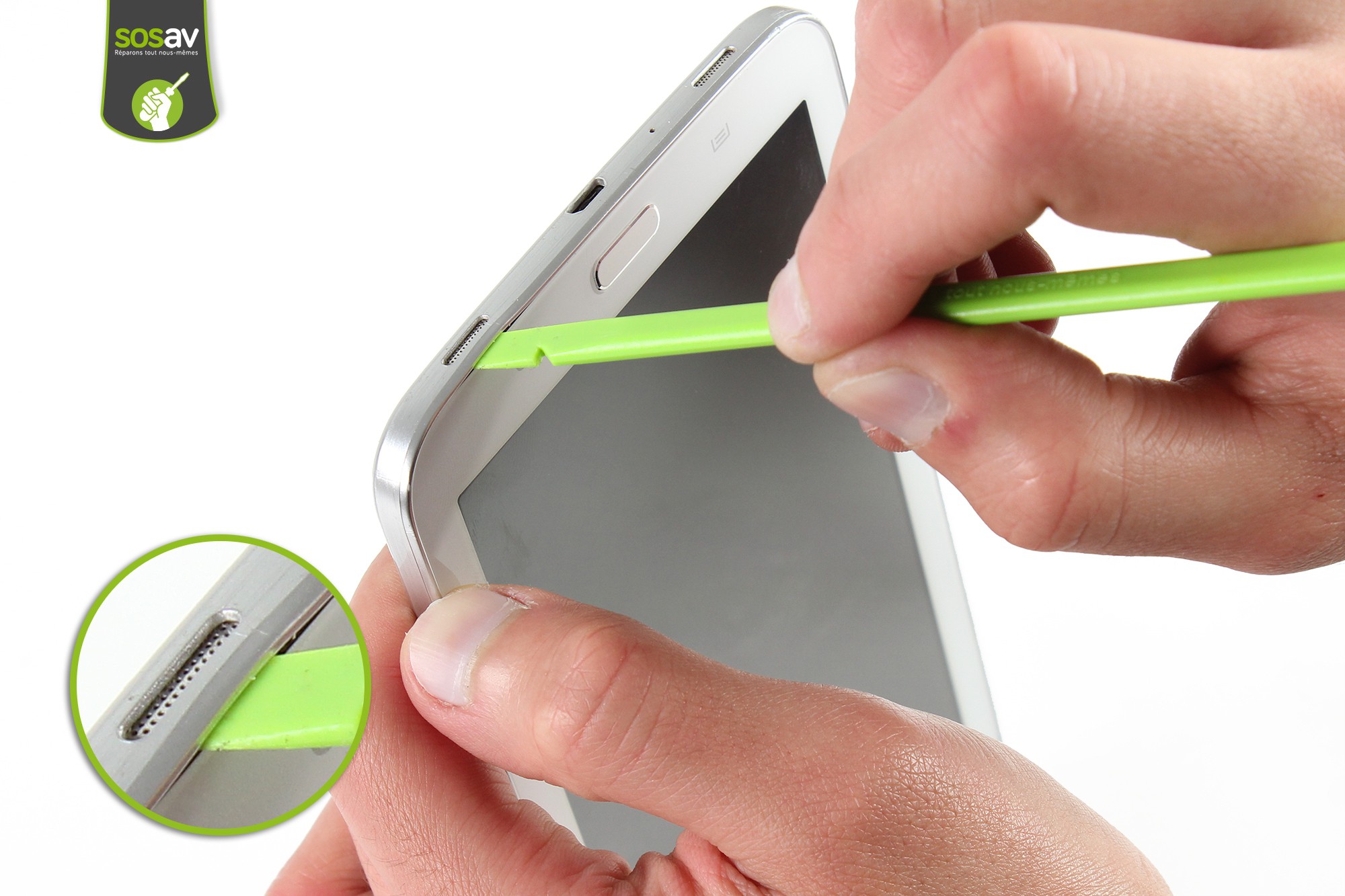

Déclipsez ensuite le côté gauche avec la spatule.Effectuez l'ouverture progressivement, en faisant délicatement levier au fur et à mesure.
Faites ensuite levier du côté inférieur droit de la tablette, toujours à l'aide de la spatule iSesamo.
Spatule iSesamo en main, déclipsez ensuite le côté droit de la tablette.

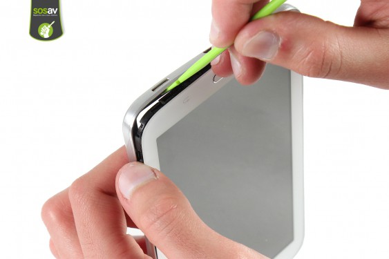

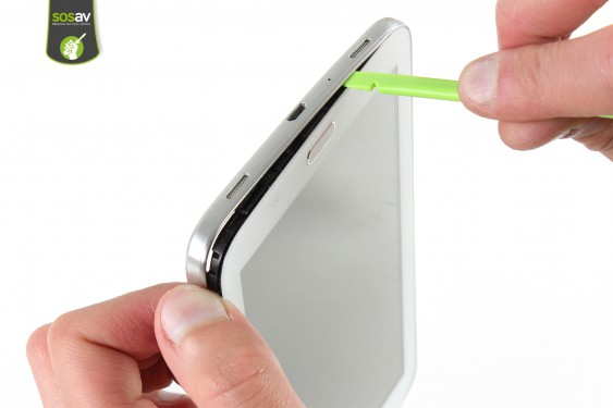

Enfin, terminez en déclipsant la partie supérieure de la tablette, toujours grâce à la spatule iSesamo.Saisissez ensuite la coque arrière puis procédez à son retrait.La coque arrière de votre Galaxy Tab 3 7" WiFi est désormais démontée.

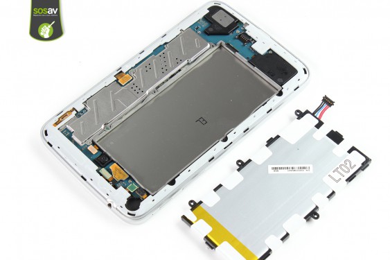

Aidez-vous de la spatule en nylon afin de déverrouiller délicatement le connecteur de la batterie en faisant levier dessus.
A l'aide d'un tournevis cruciforme, dévissez les 4 vis entourées en rouge servant à maintenir la batterie sur le châssis de la tablette.

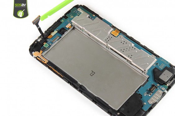

Soulevez ensuite la batterie par son connecteur.Saisissez puis retirez la batterie.La batterie de votre Galaxy Tab 3 7" WiFi est désormais démontée.

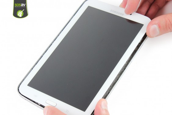

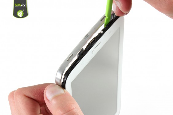

Insérez une spatule en nylon dans l'interstice inférieure droite de la tablette puis faites délicatement levier afin de déclipser cette partie du châssis.Reproduisez la même opération pour le côté gauche.

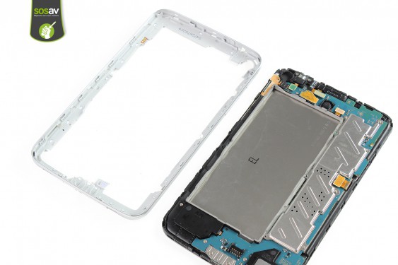

Insérez ensuite la spatule en nylon dans l'interstice du châssis, cette fois-ci du côté droit de la tablette.Faites levier afin de declipser le châssis de la tablette.Procédez ensuite au retrait du châssis externe.Le châssis externe de votre Galaxy Tab 3 7" est désormais démonté.

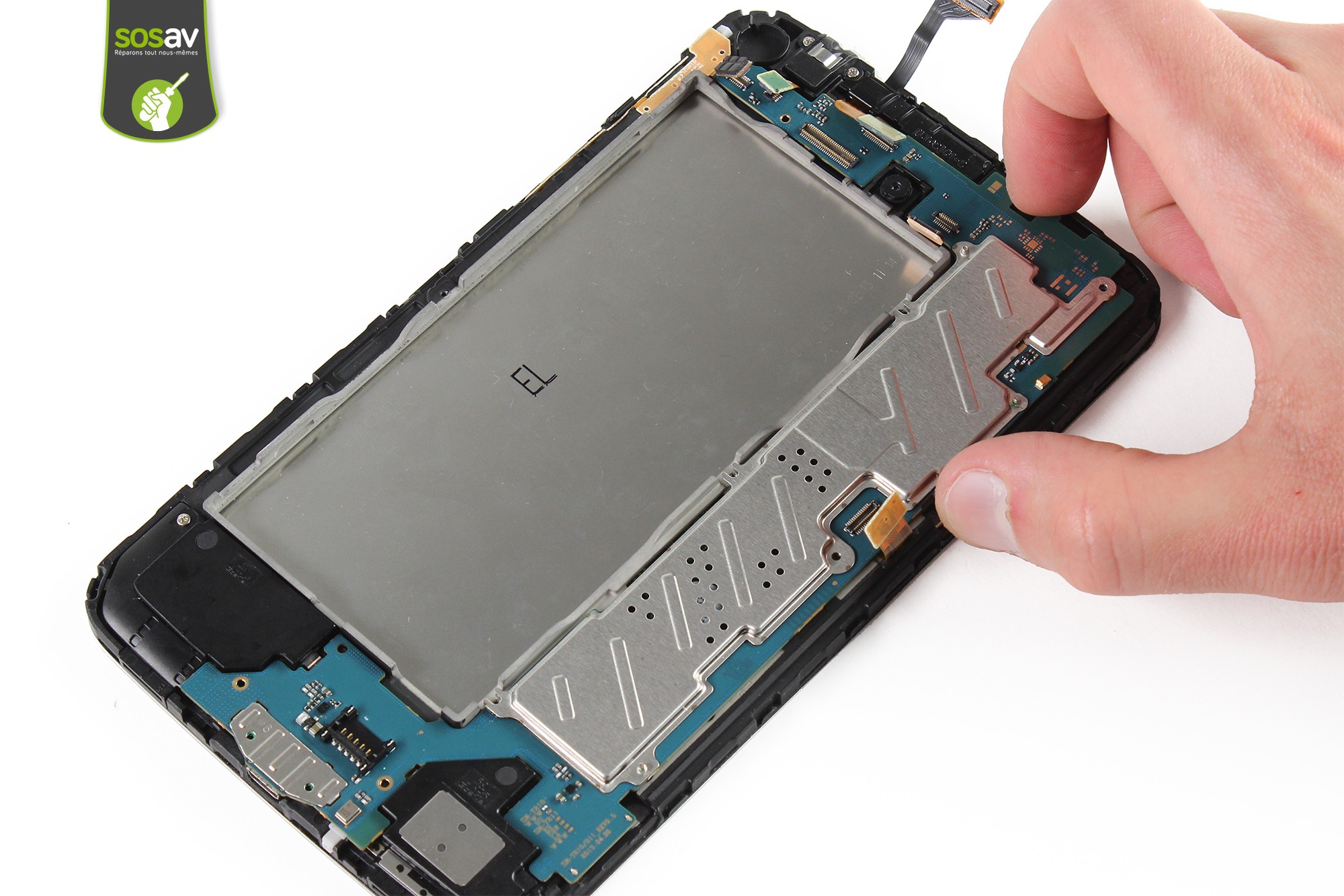

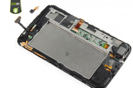

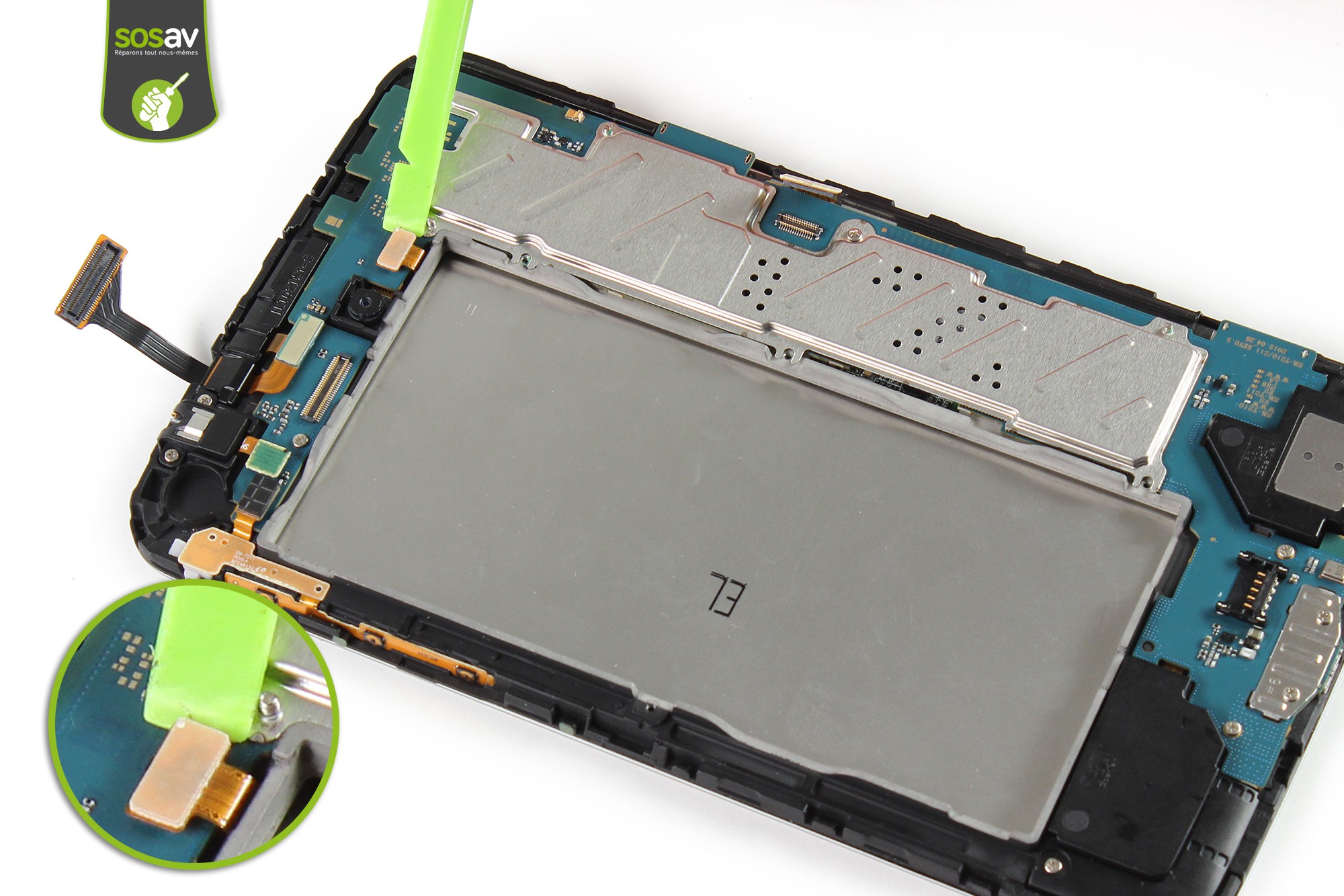

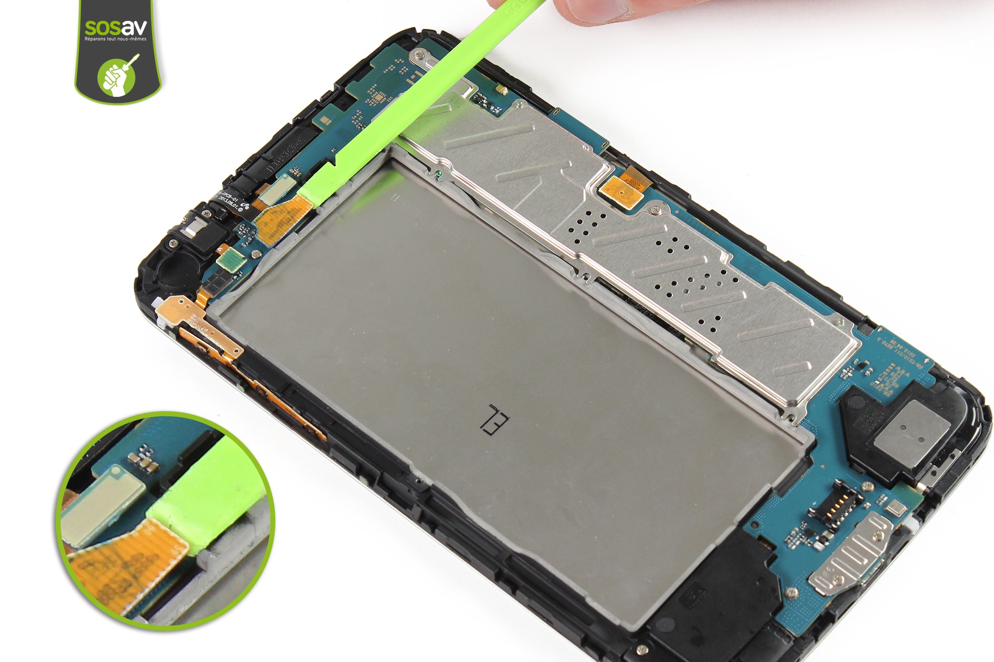

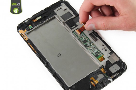

Réutilisez la spatule en nylon afin de déconnecter la nappe de la vitre tactile.Sortez ensuite la nappe de son logement.
Déconnectez la nappe de l'écran LCD à l'aide de la spatule en nylon.

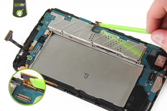

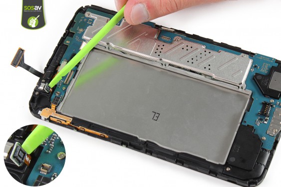

Déconnectez ensuite la caméra arrière toujours avec la spatule en nylon.

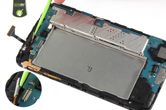

Puis, déclipsez le capteur luminosité / caméra arrière ainsi que la prise jack.

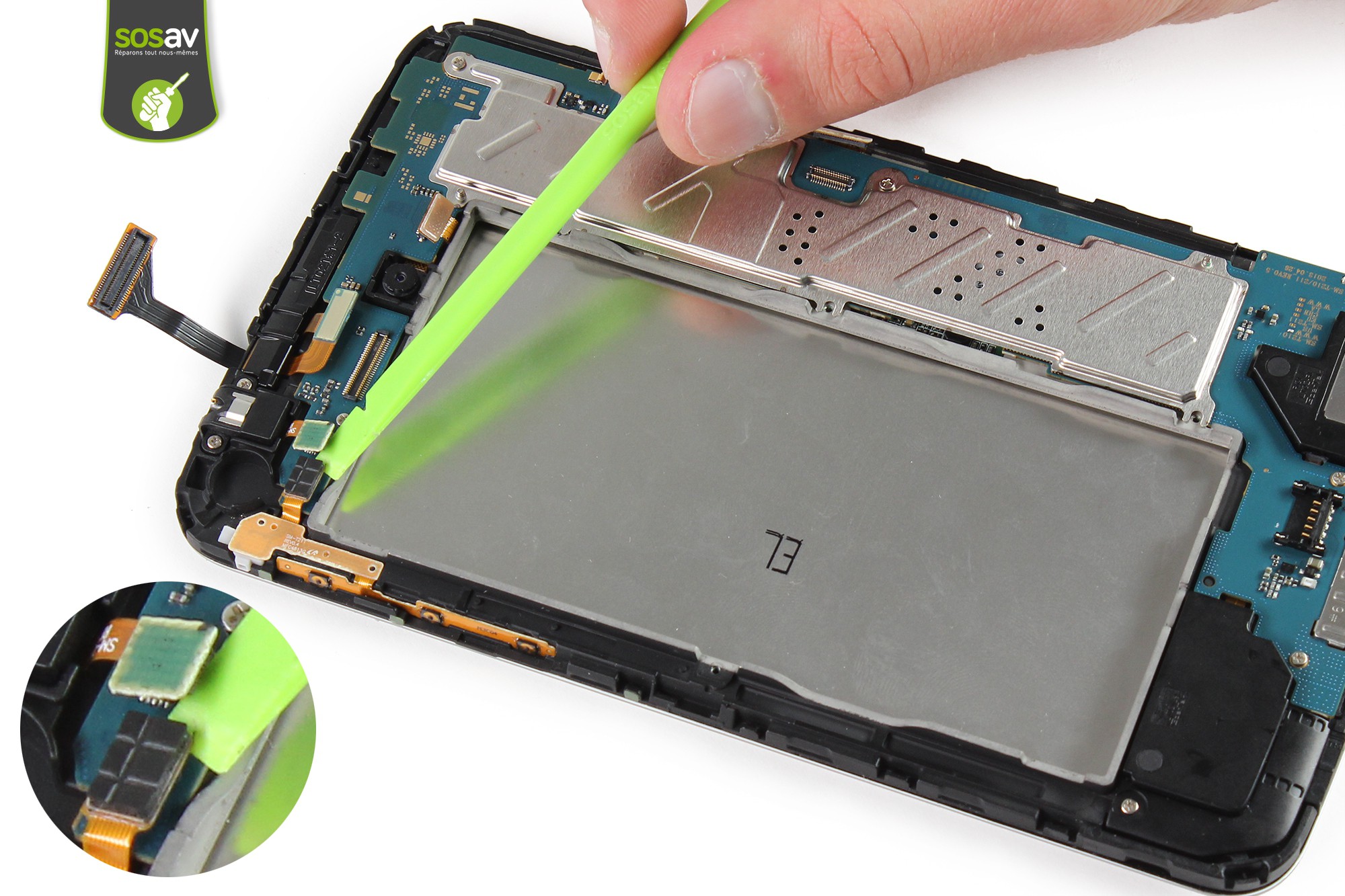

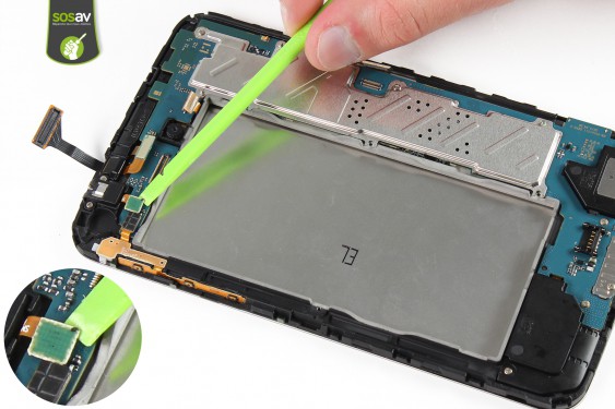

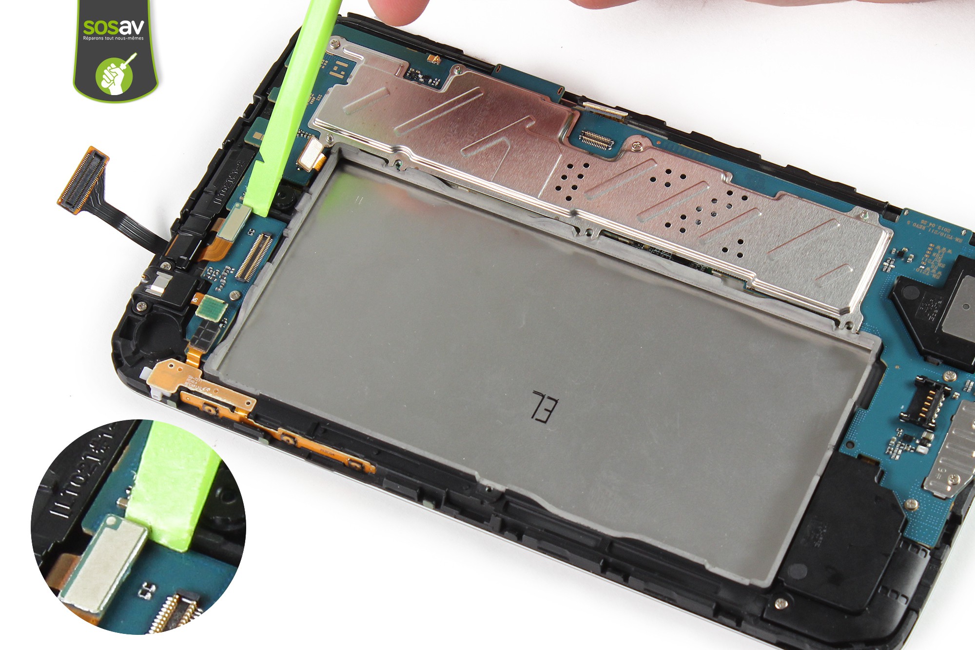

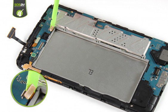

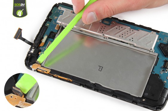

Conservez la spatule en nylon pour déverrouiller à présent la nappe des boutons power/volume.

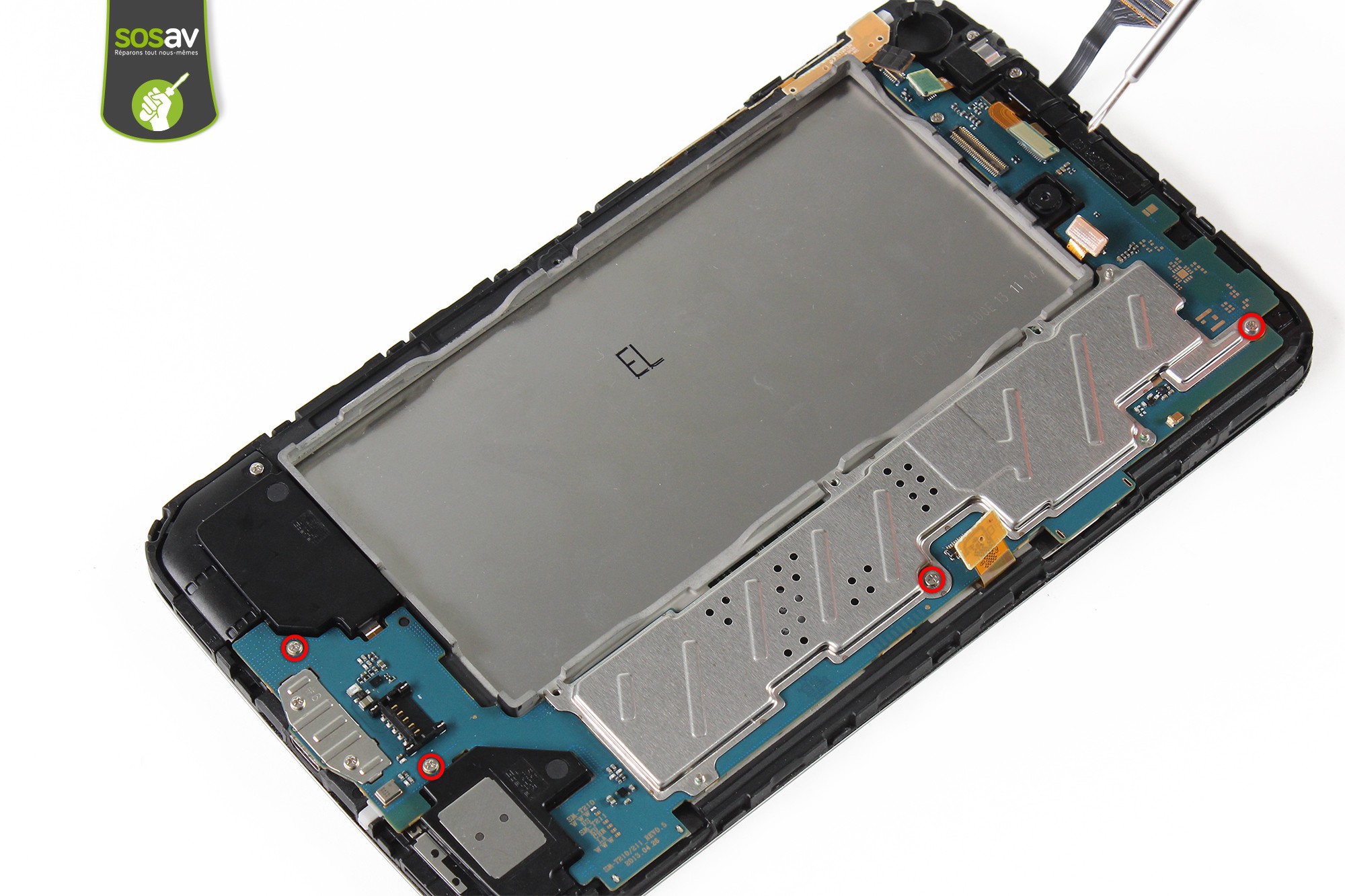

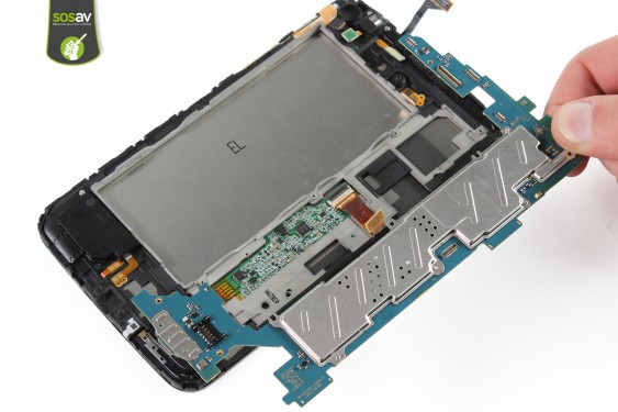

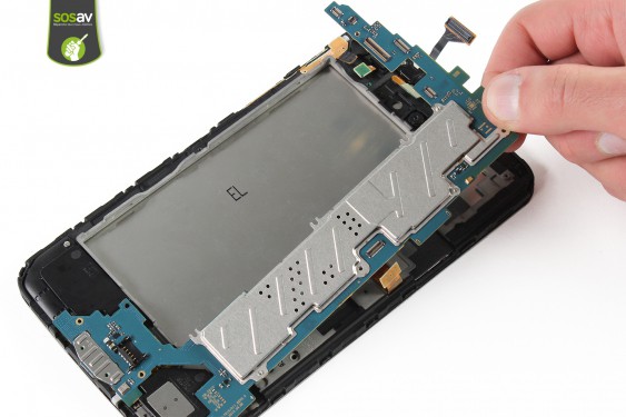

Dévissez les cinq vis entourées en rouge maintenant la carte mère.

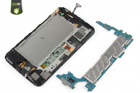

Saisissez ensuite la carte mère puis procédez à son retrait.La carte mère de votre Galaxy Tab 3 7" est désormais démontée.

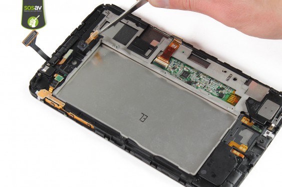

Utilisez la pince afin de saisir la caméra arrière.Procédez à son retrait.La caméra arrière de votre Galaxy Tab 3 7 pouces est désormais démontée.

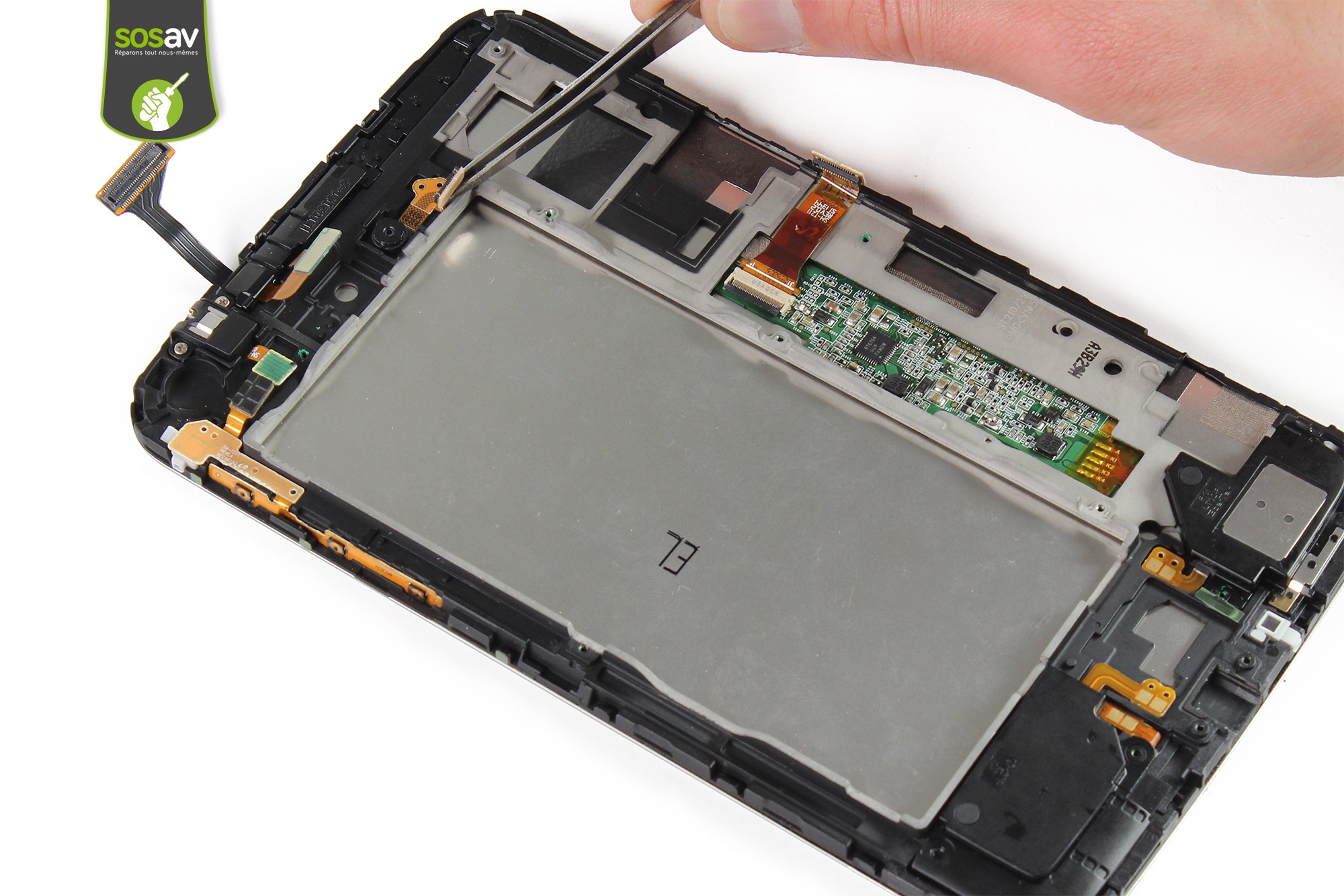

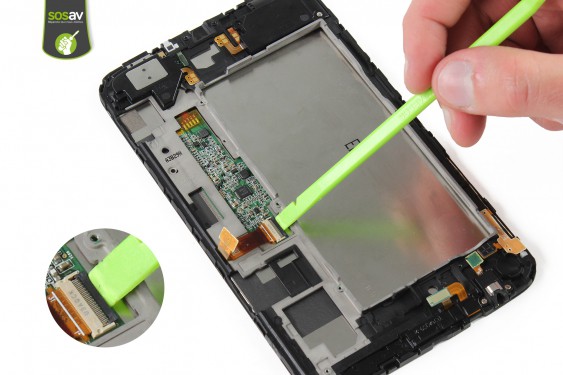

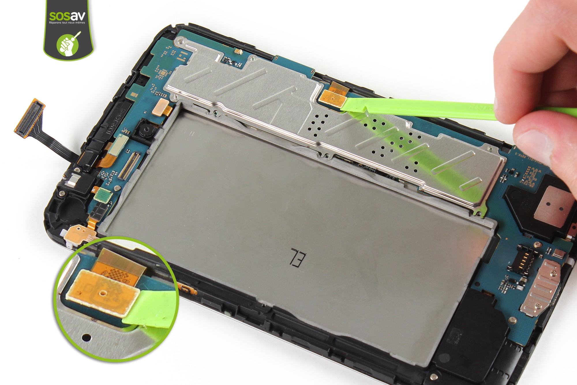

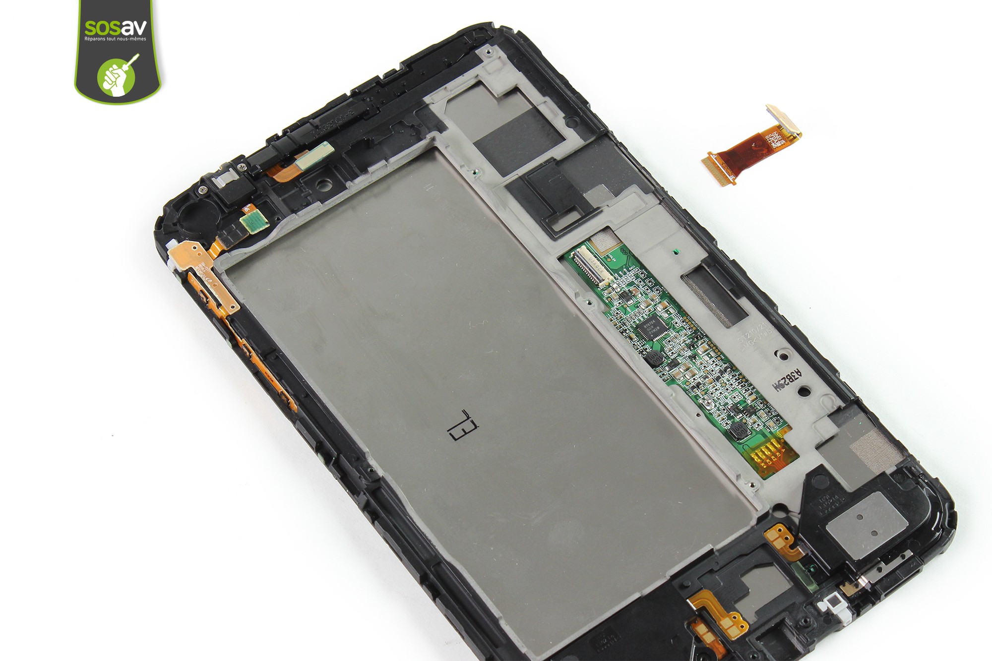

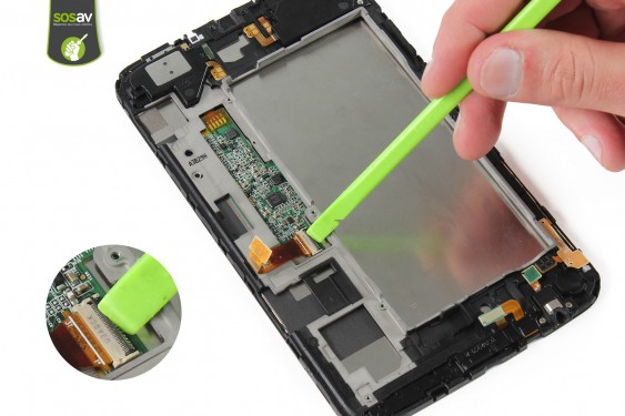

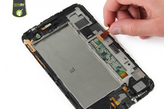

Utilisez la spatule en nylon afin de devérrouiller le connecteur de la nappe LCD.Saisissez ensuite la nappe puis procédez à son retrait.
La nappe LCD de votre Galaxy Tab 3 7 pouces est désormais démontée.Procédez à son remplacement par une nappe neuve si cela est nécessaire.
