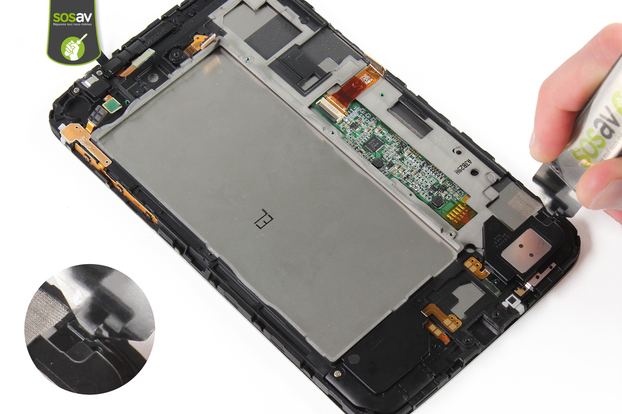

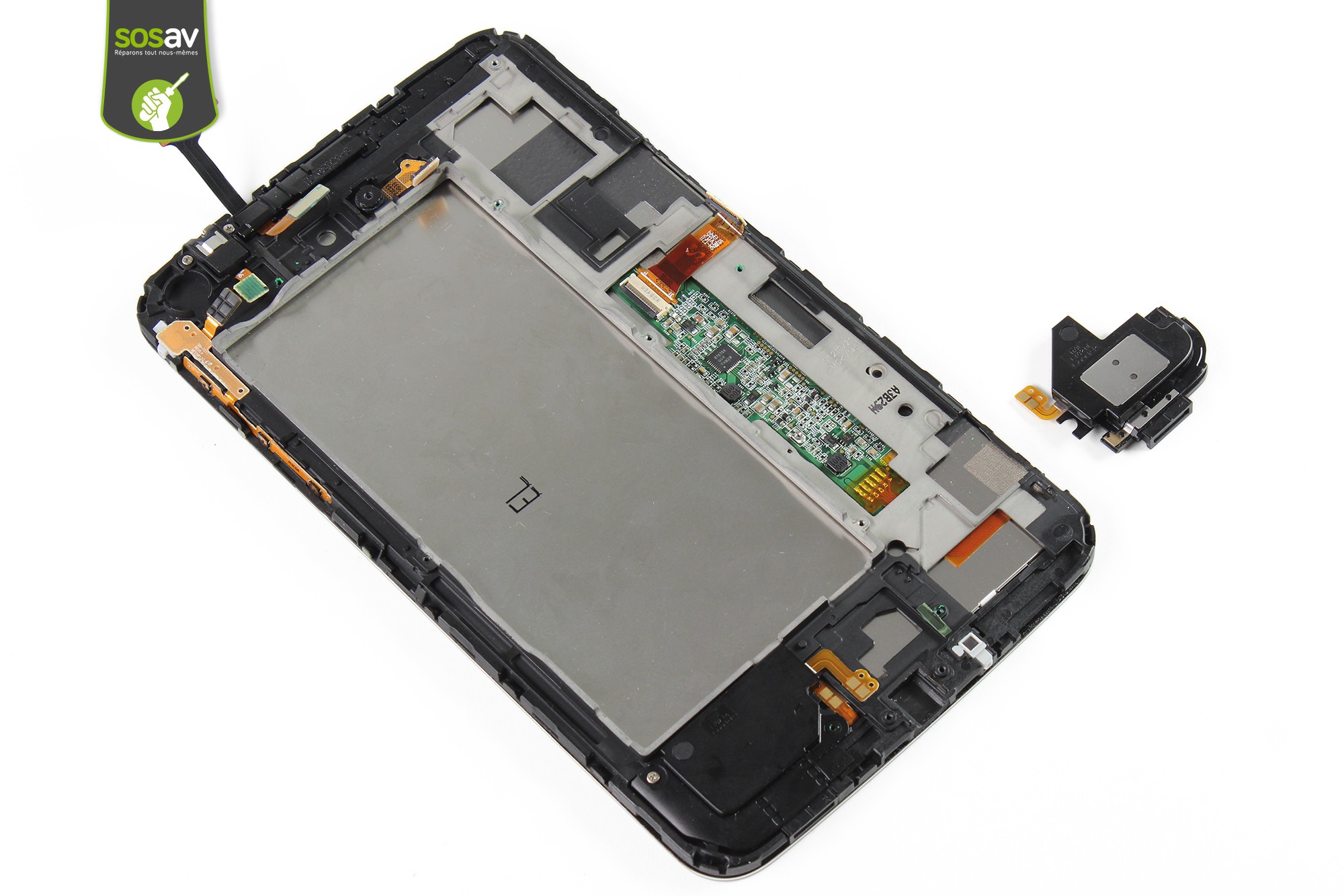

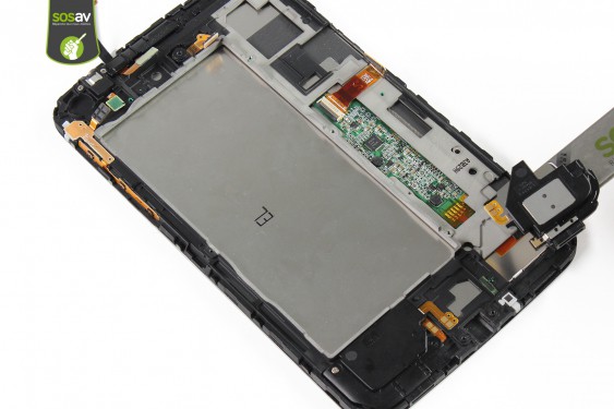

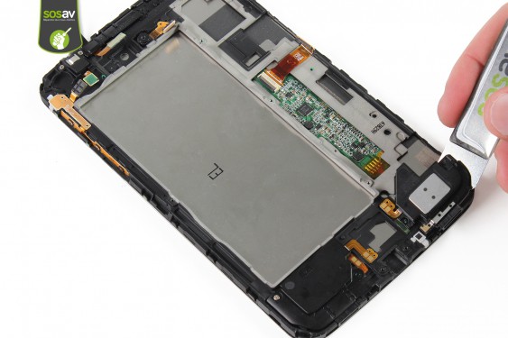

Réutilisez la spatule iSesamo afin de déclipser le haut-parleur gauche.Pour cela, insérez la spatule dans l'interstice comme indiqué sur la photo numéro 1 de cette étape puis faites délicatement levier.Procédez à son retrait.
Le haut-parleur gauche de votre Galaxy Tab 3 7" est désormais démonté.En cas de problème de son, remplacez le haut-parleur gauche par un neuf.
