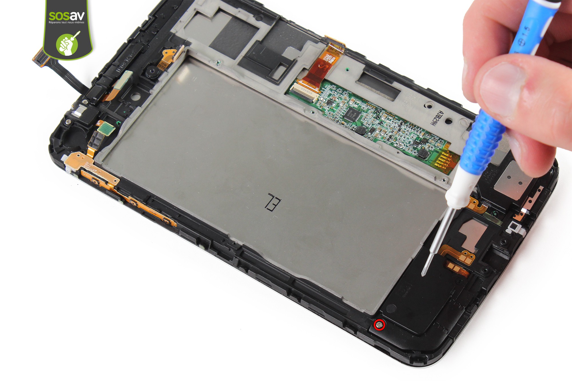

Utilisez un tournevis cruciforme afin de dévisser la vis entourée en rouge servant à maintenir le haut-parleur droit.

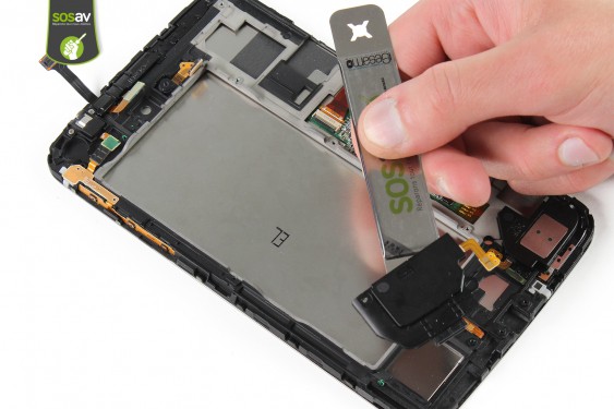

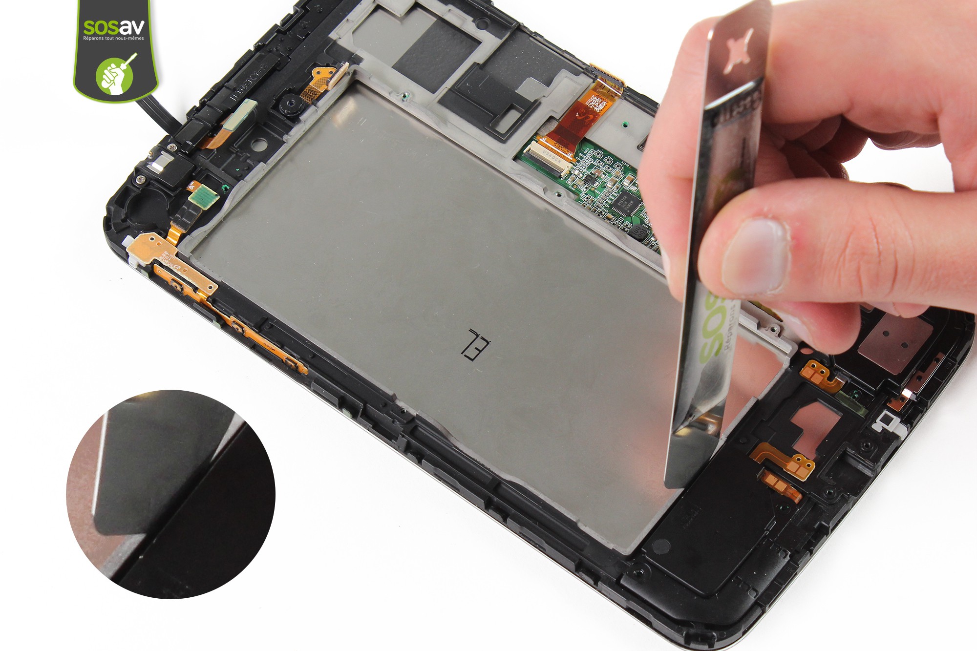

Utilisez la spatule iSesamo afin de déclipser le haut-parleur droit.Pour cela, insérez la spatule dans l'interstice comme indiqué sur la photo numéro 1 de cette étape puis faites délicatement levier.Procédez à son retrait.

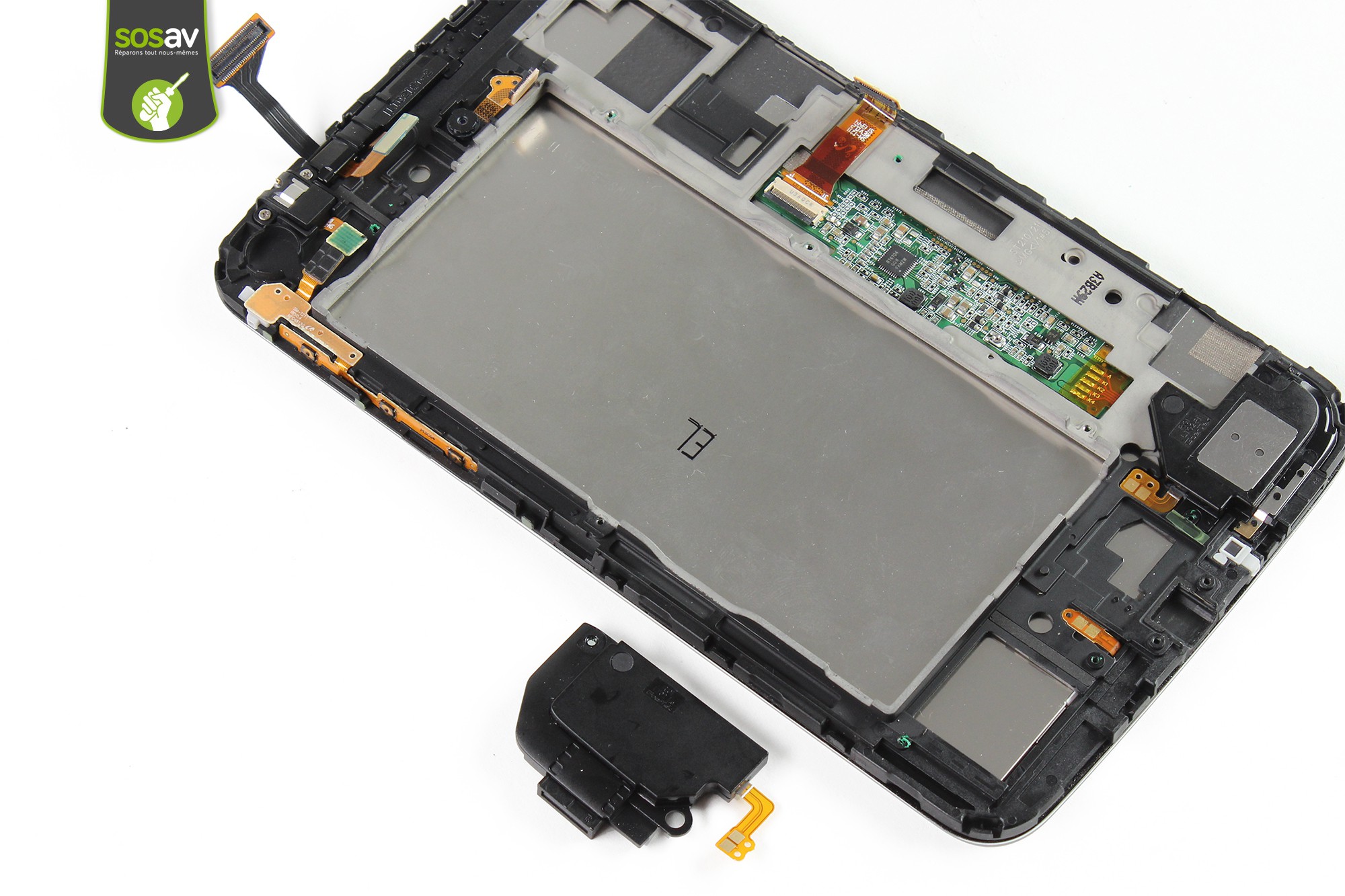

Le haut-parleur droit de votre Galaxy Tab 3 7 pouces est désormais démonté.En cas de problème de son stéréo, remplacez le haut-parleur droit par un neuf.
