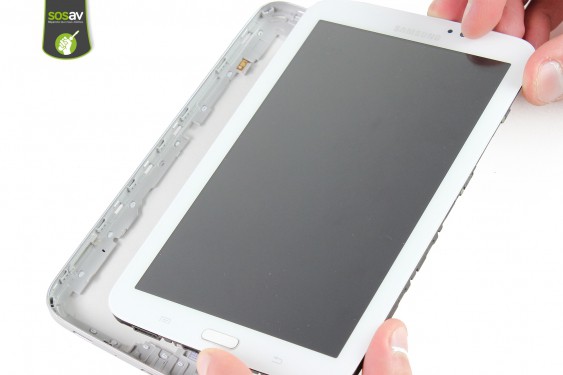

Insérez une spatule en nylon dans l'interstice inférieure droite de la tablette puis faites délicatement levier afin de déclipser cette partie du châssis.Reproduisez la même opération pour le côté gauche.

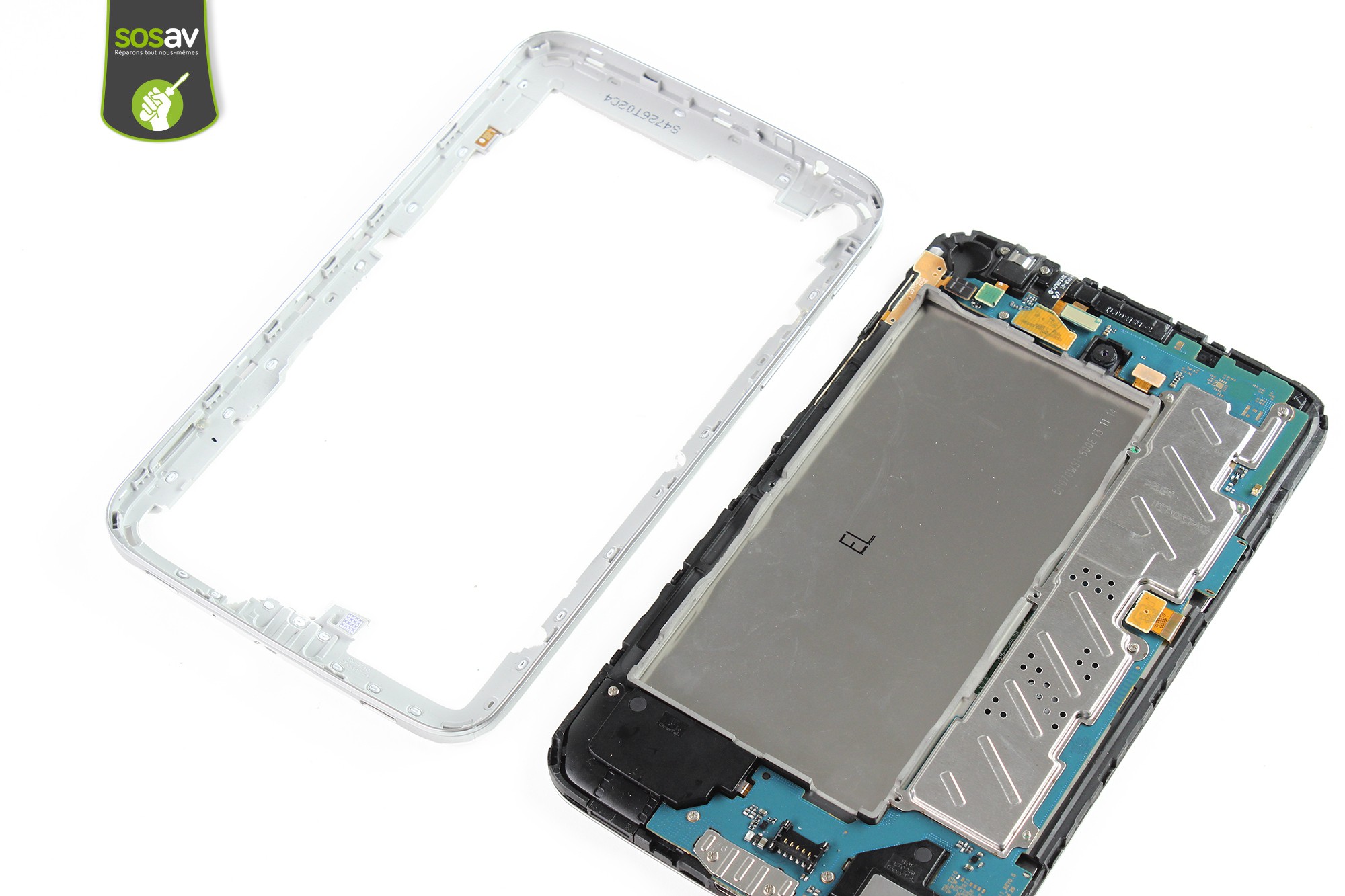

Insérez ensuite la spatule en nylon dans l'interstice du châssis, cette fois-ci du côté droit de la tablette.Faites levier afin de declipser le châssis de la tablette.Procédez ensuite au retrait du châssis externe.
Le châssis externe de votre Galaxy Tab 3 7" est désormais démonté.Procédez à son remplacement par un châssis neuf si nécessaire.
Pour remonter votre Galaxy Tab 3 7" suivez ce guide en sens inverse.
