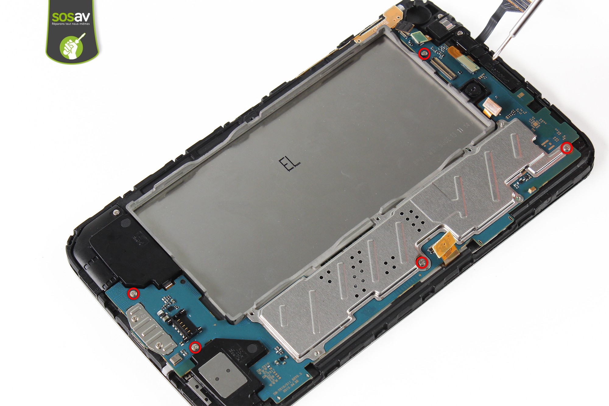

Dévissez les cinq vis entourées en rouge maintenant la carte mère.

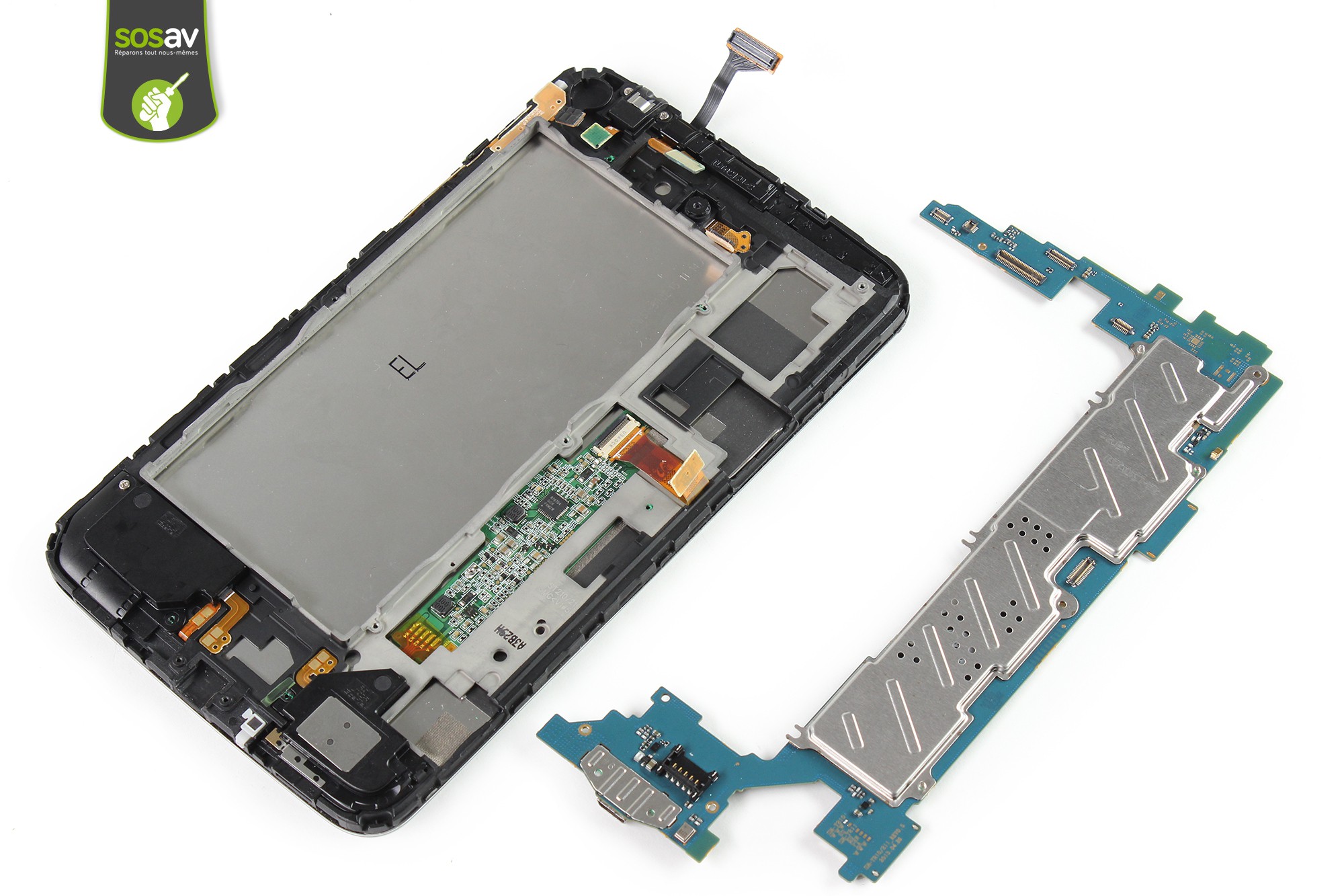

Saisissez ensuite la carte mère puis procédez à son retrait.
La carte mère de votre Galaxy Tab 3 7 pouces est désormais démontée.Procédez à son remplacement par une carte mère neuve si cela est nécessaire.
