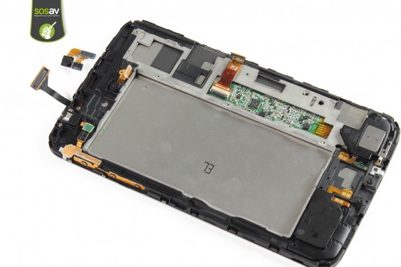

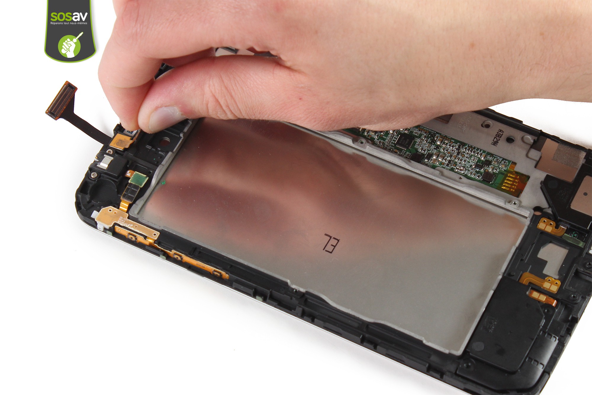

Saisissez ensuite la carte mère puis procédez à son retrait.La carte mère de votre Galaxy Tab 3 7" est désormais démontée.

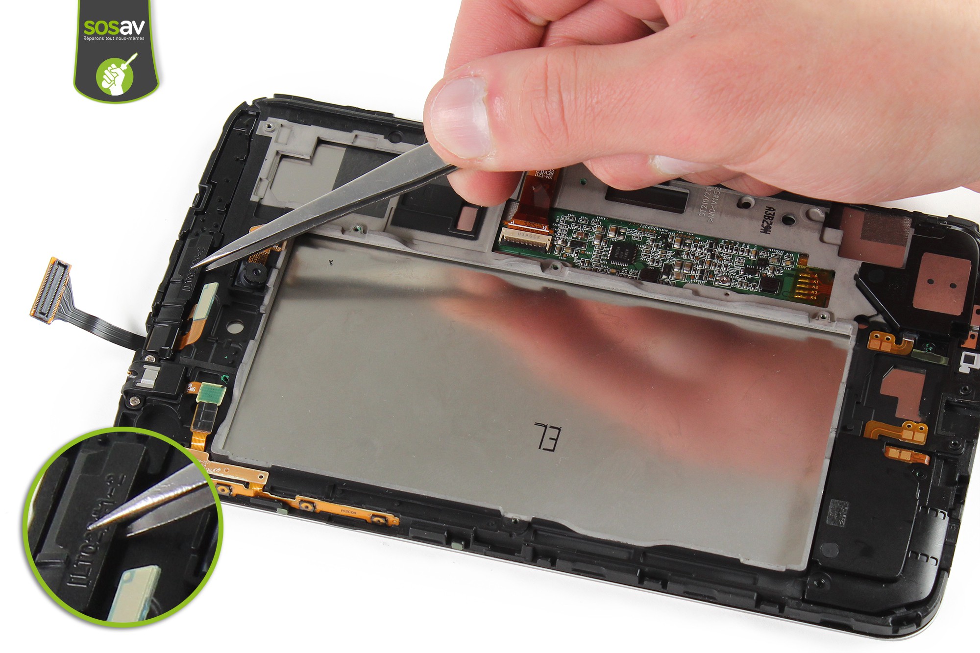

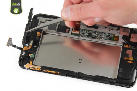

Saisissez l'élément plastique d'appui de la caméra avant / capteur lumière puis procédez à son retrait à l'aide de la pince.

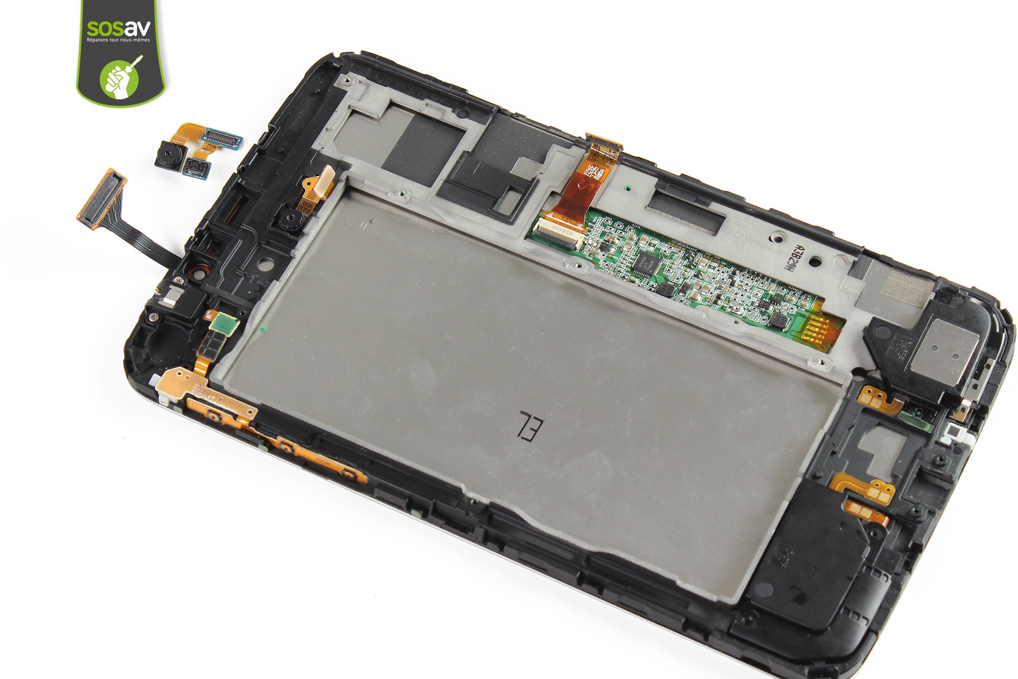

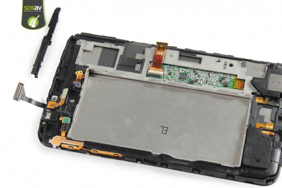

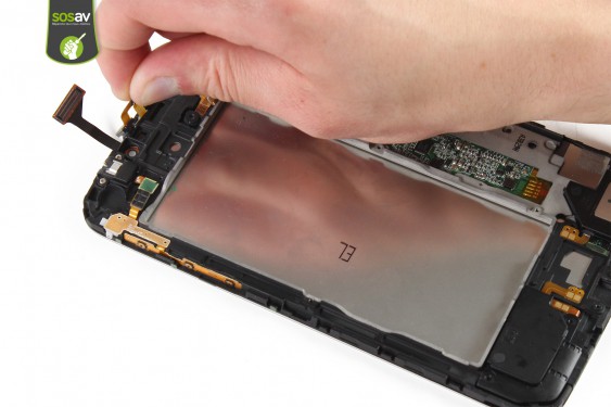

Saisisez ensuite la caméra avant/capteur luminosité puis procédez à son retrait manuellement.
La caméra avant / capteur luminosité de votre Galaxy Tab 3 7" est désormais démonté.Si vous ne pouvez plus prendre de selfie, alors pensez à changer la caméra avant défectueuse.
