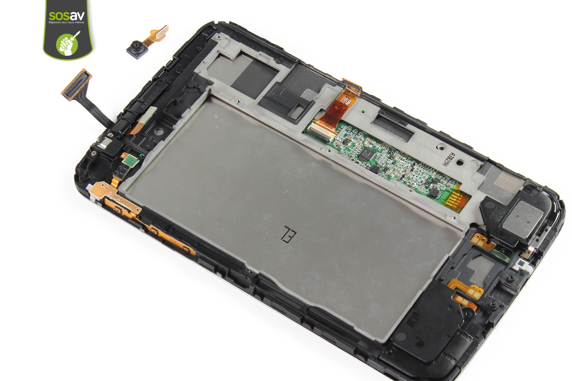

Utilisez la pince afin de saisir la caméra arrière.Procédez à son retrait.
La caméra arrière de votre Galaxy Tab 3 7 pouces est désormais démontée.En cas de problème de photo, n'attendez plus pour remplacer la caméra arrière défectueuse.
