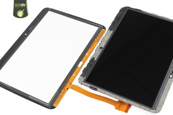

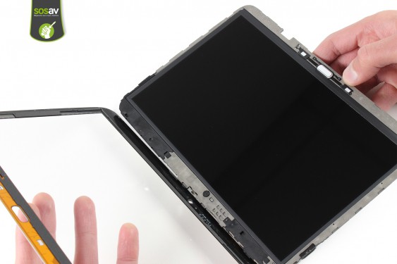

Ouvrez la vitre à la manière d'un livre.Procédez ensuite délicatement à son retrait.Si la vitre ne se décolle pas sur la partie supérieure, réchauffez de nouveau cette partie durant une à deux minutes.
La vitre tactile de votre Galaxy Tab 3 10.1 est désormais démontée.En cas de problème tactile, remplacez la vitre tactile par une neuve.
