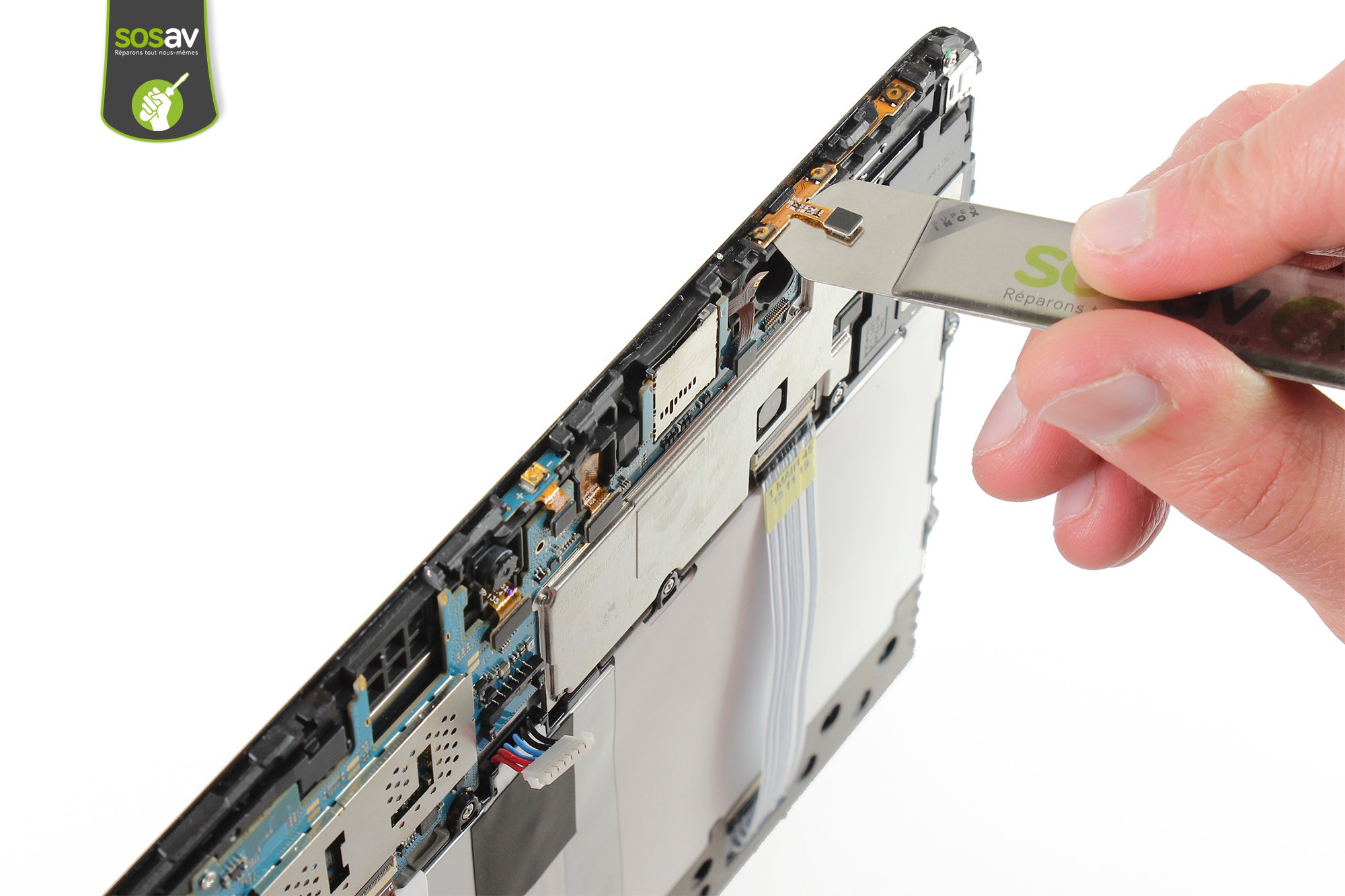

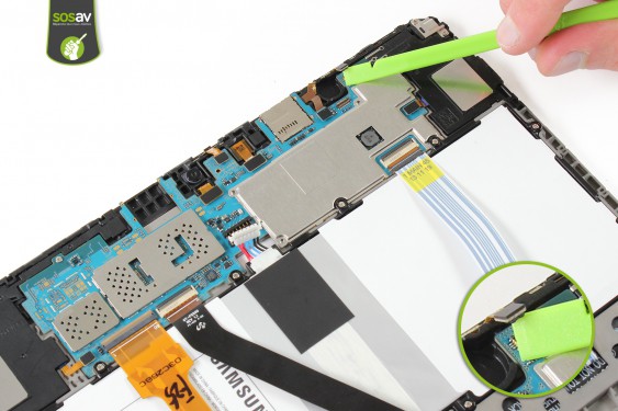

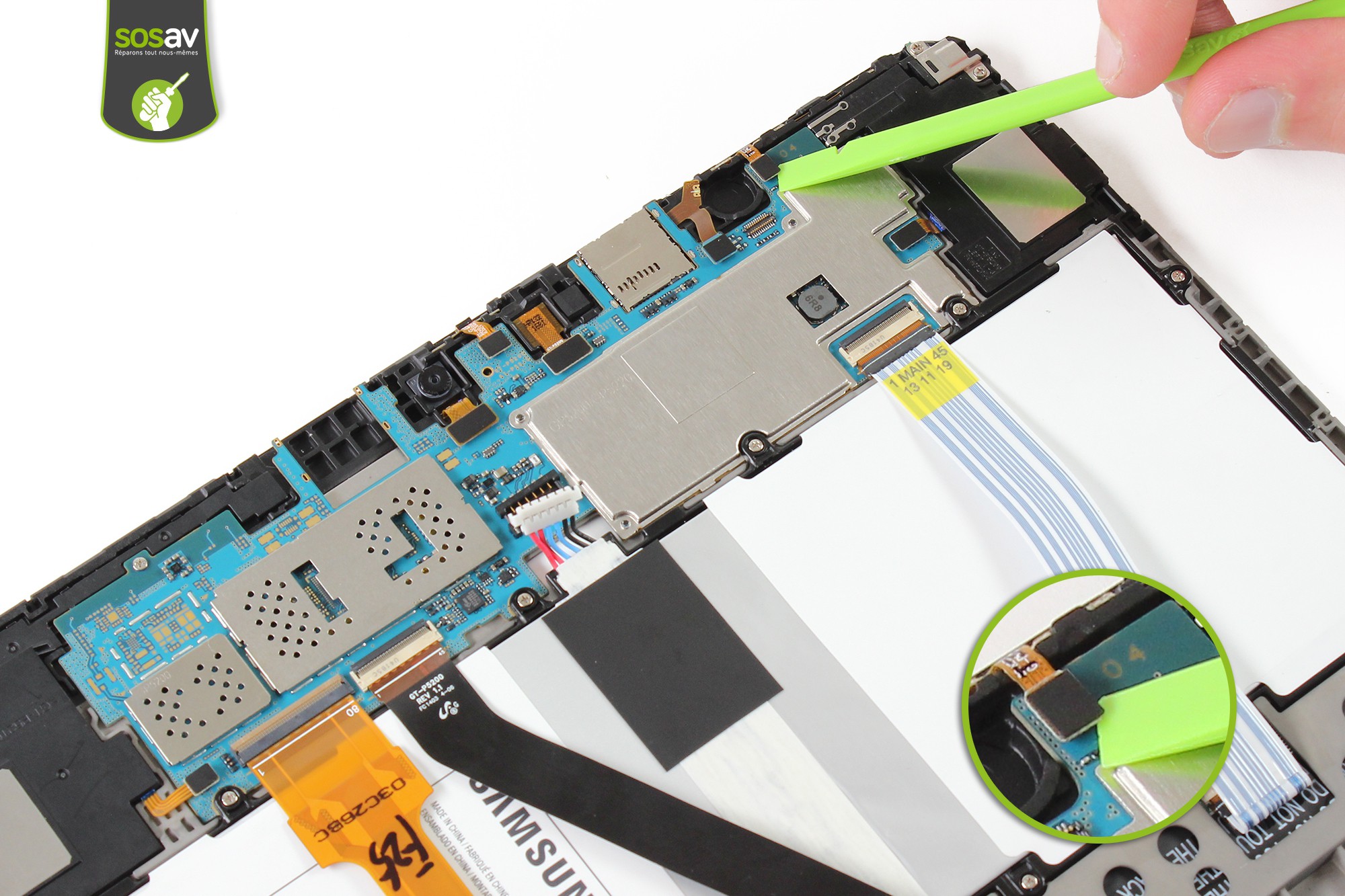

Utilisez la spatule en nylon afin de faire levier et déclipser le connecteur de la nappe power/volume.

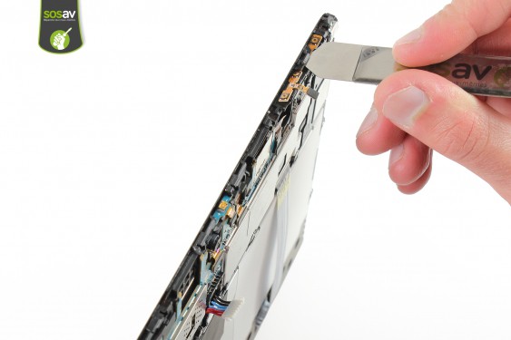

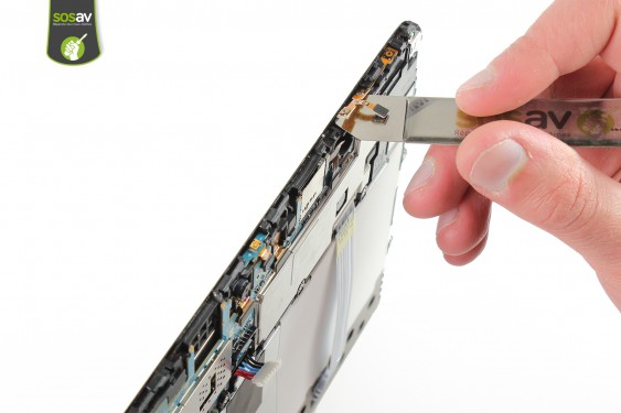

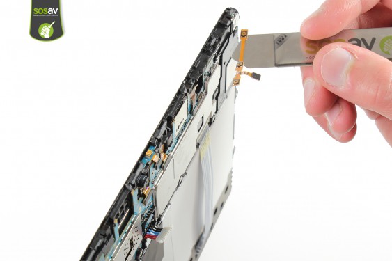

Insérez la spatule iSesamo sous la nappe power/volume afin de la décoller et la retirer délicatement du châssis principal.

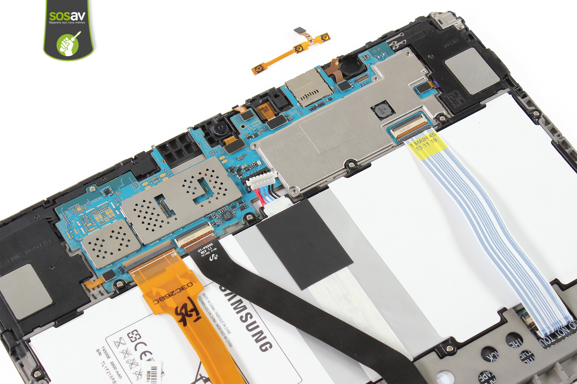

La nappe power/volume de votre Galaxy Tab 3 10.1 est désormais démontée.Procédez à son remplacement par une nappe neuve si cela est nécessaire.
