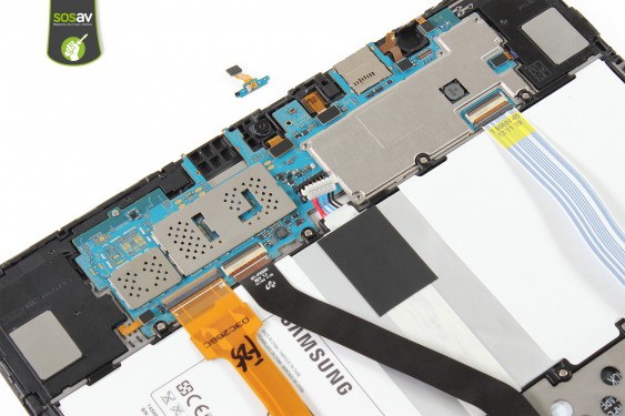

Réutilisez la spatule en nylon pour déverrouiller le connecteur de la LED infrarogue.
Insérez la spatule en nylon sous la LED infrarouge puis procédez à son retrait.
La LED infrarouge de votre Galaxy Tab 3 10.1 est désormais démontée.Procédez à son remplacement par une LED neuve si cela est nécessaire.
