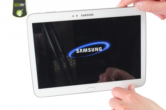

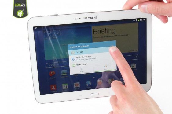

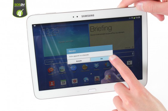

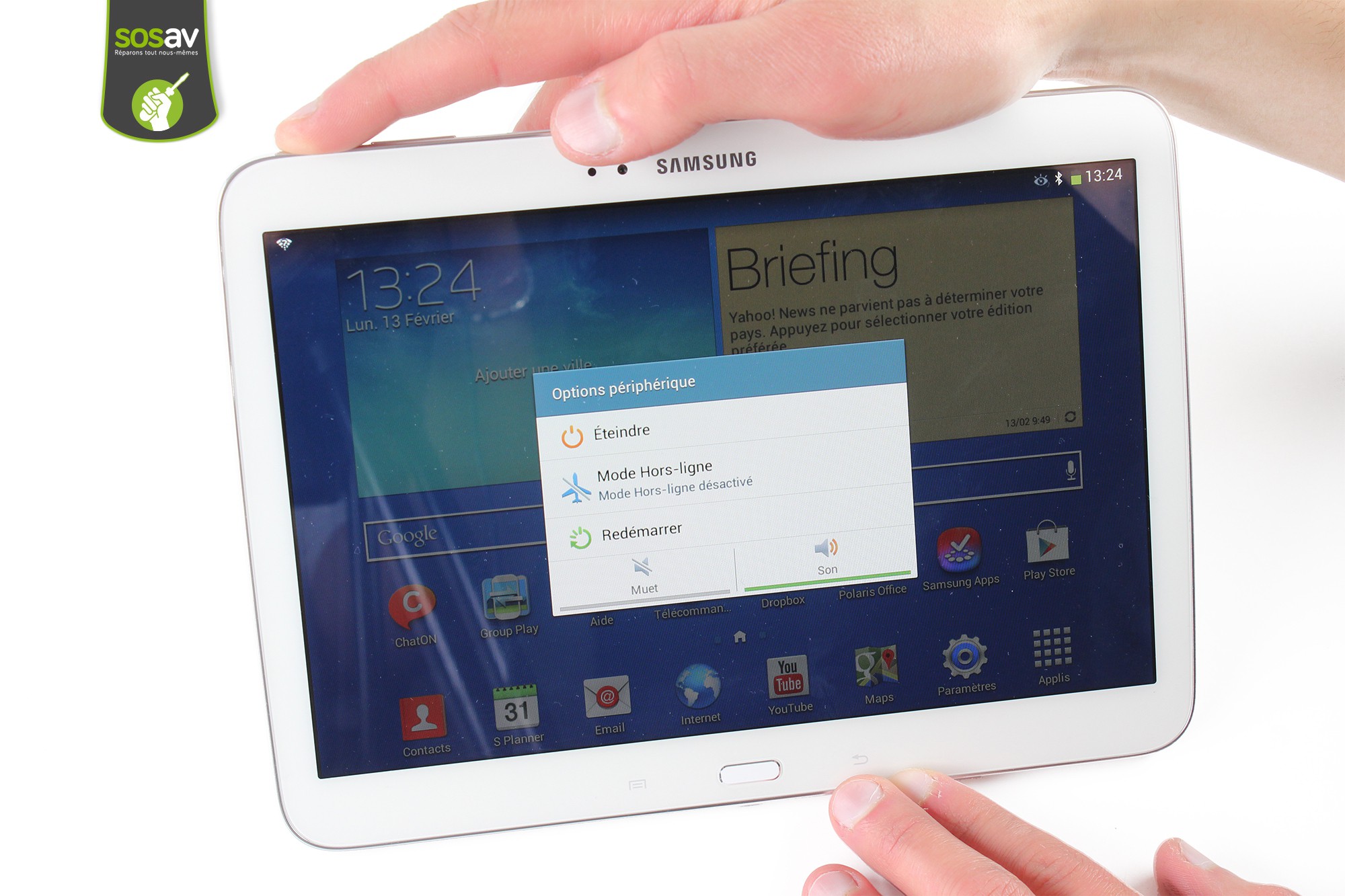

Avant de procéder au changement de l'écran LCD de votre Galaxy Tab 3 10.1, il est nécessaire pour des raisons évidentes de sécurité de l'éteindre.Pour ceci, appuyez sur le bouton d'allumage durant quelques secondes puis confirmez l'extinction par "Éteindre".

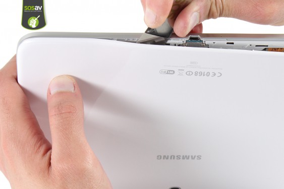

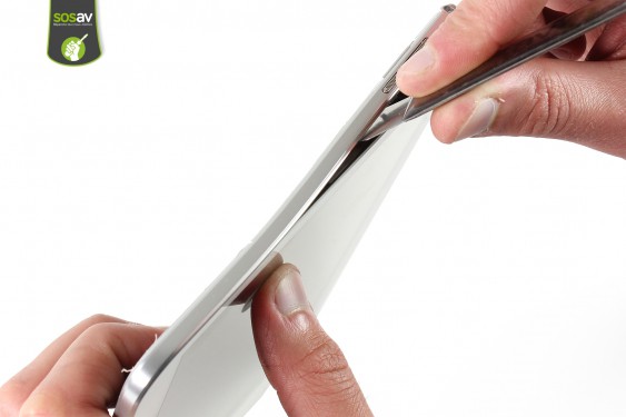

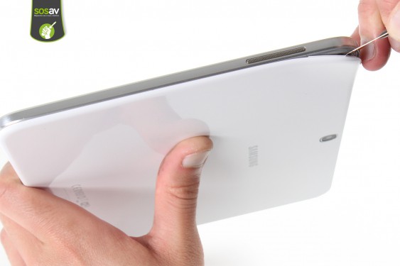

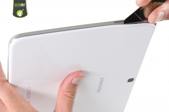

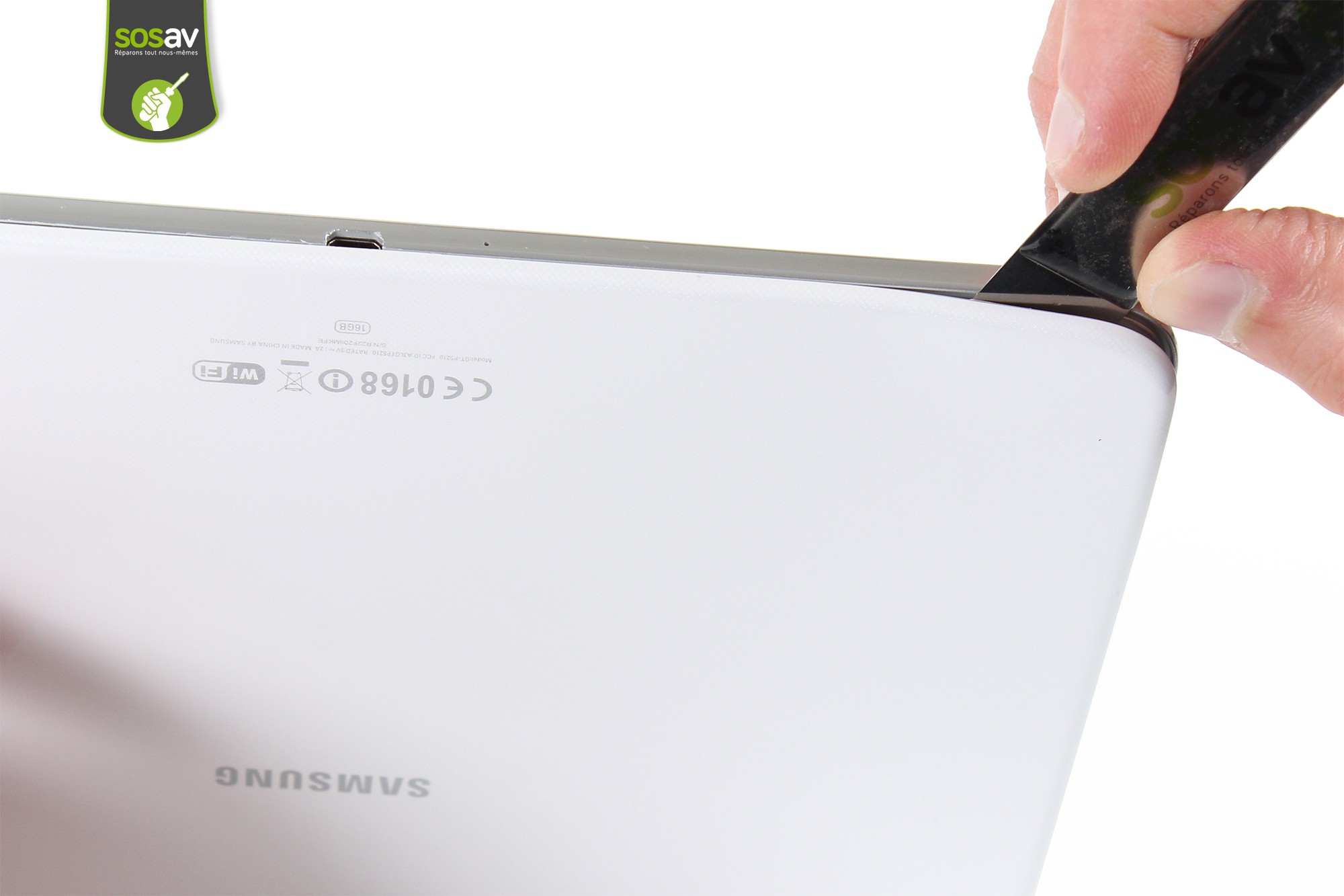

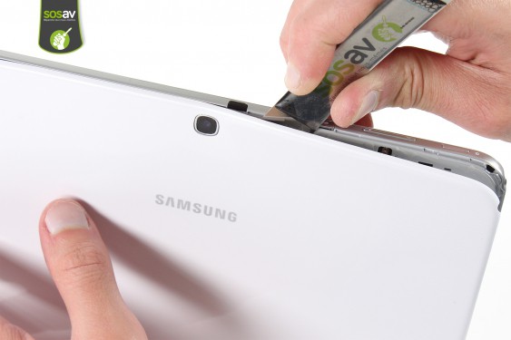

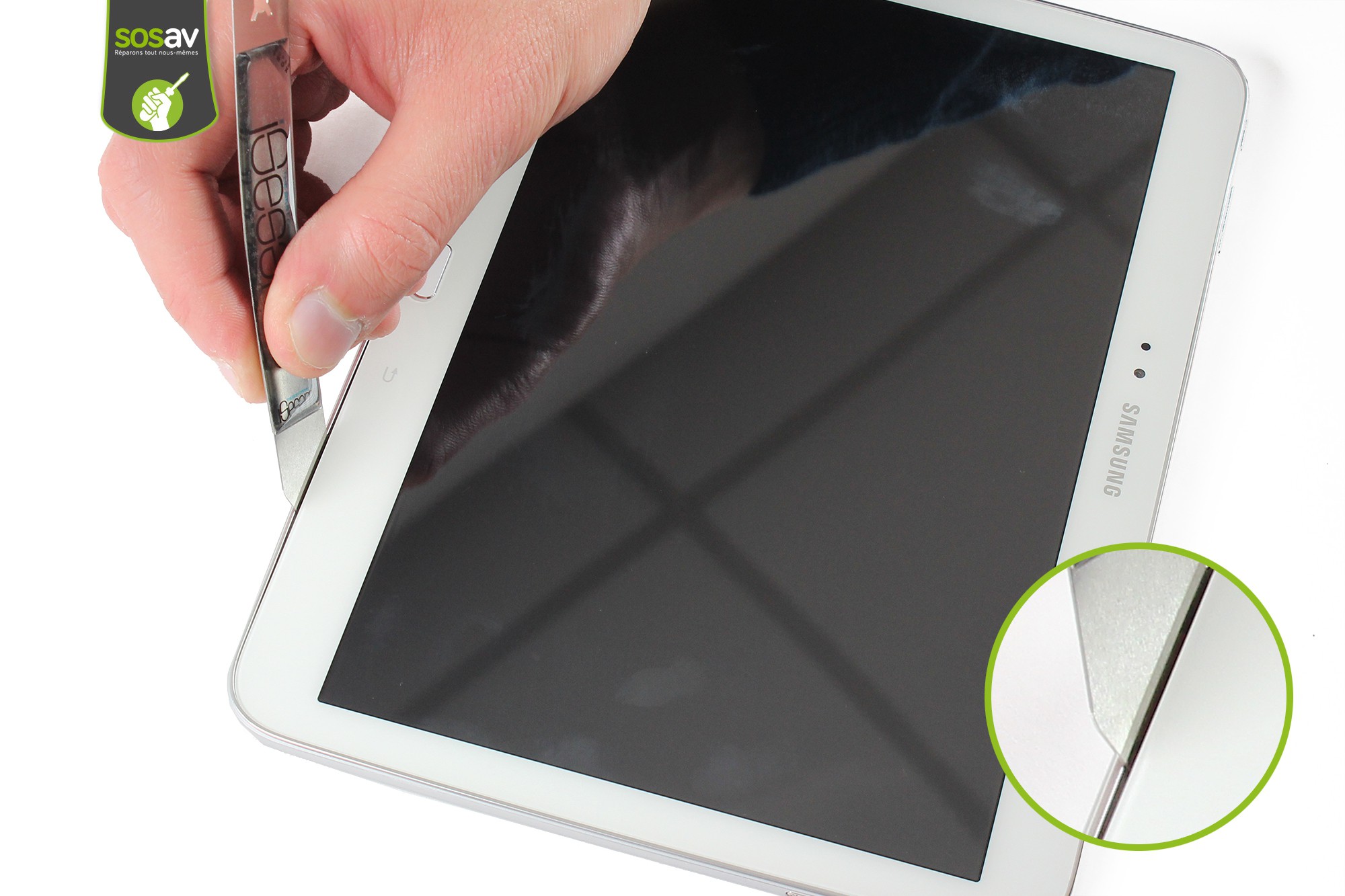

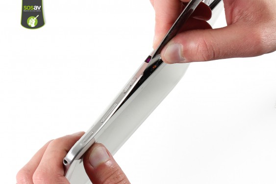

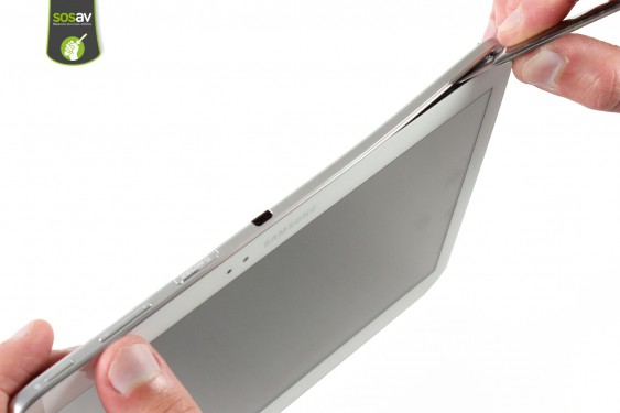

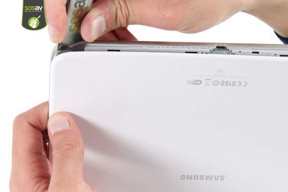

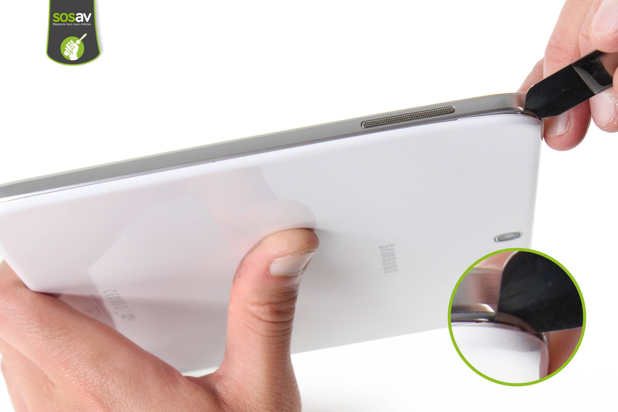

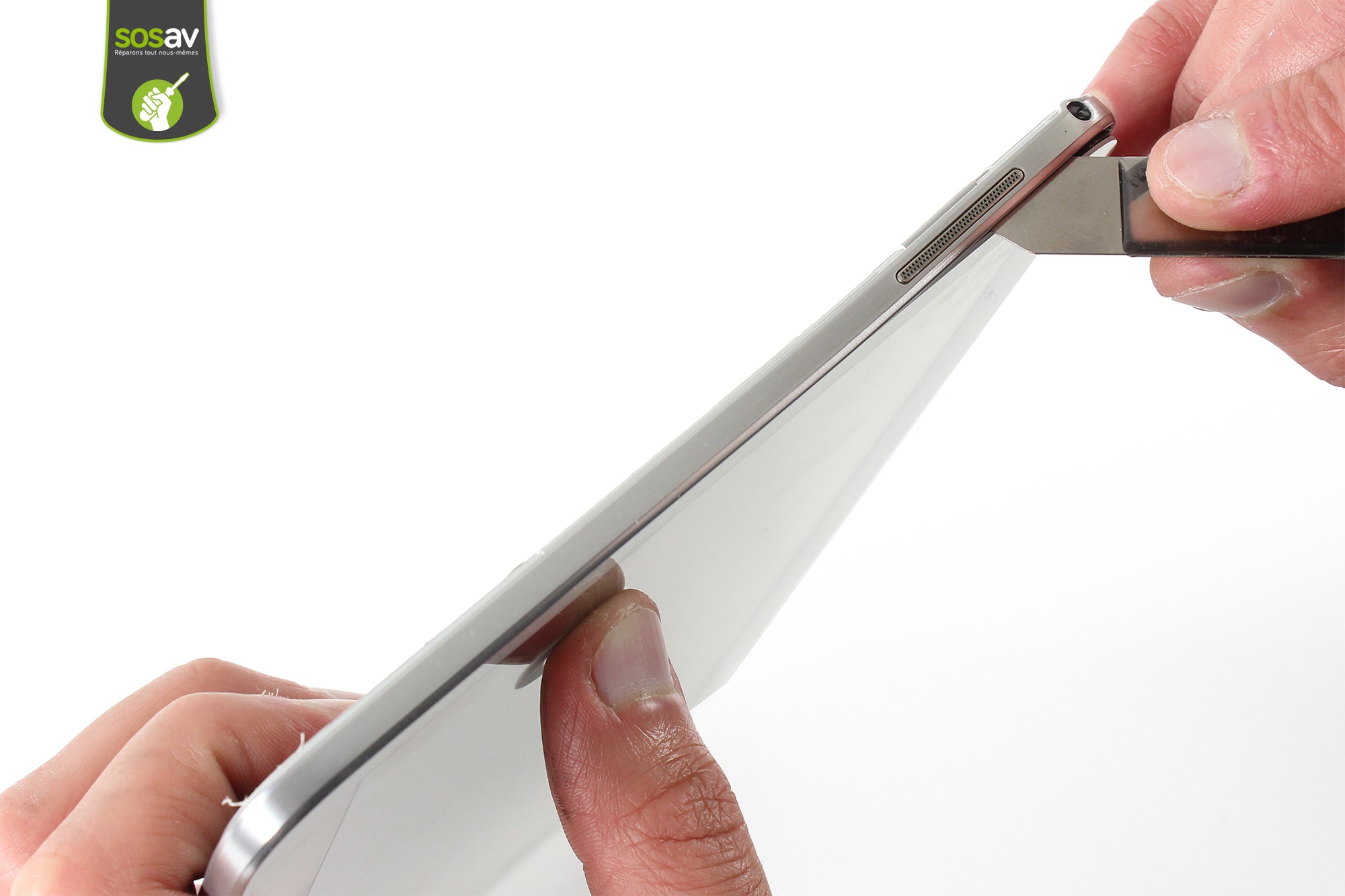

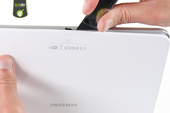

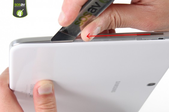

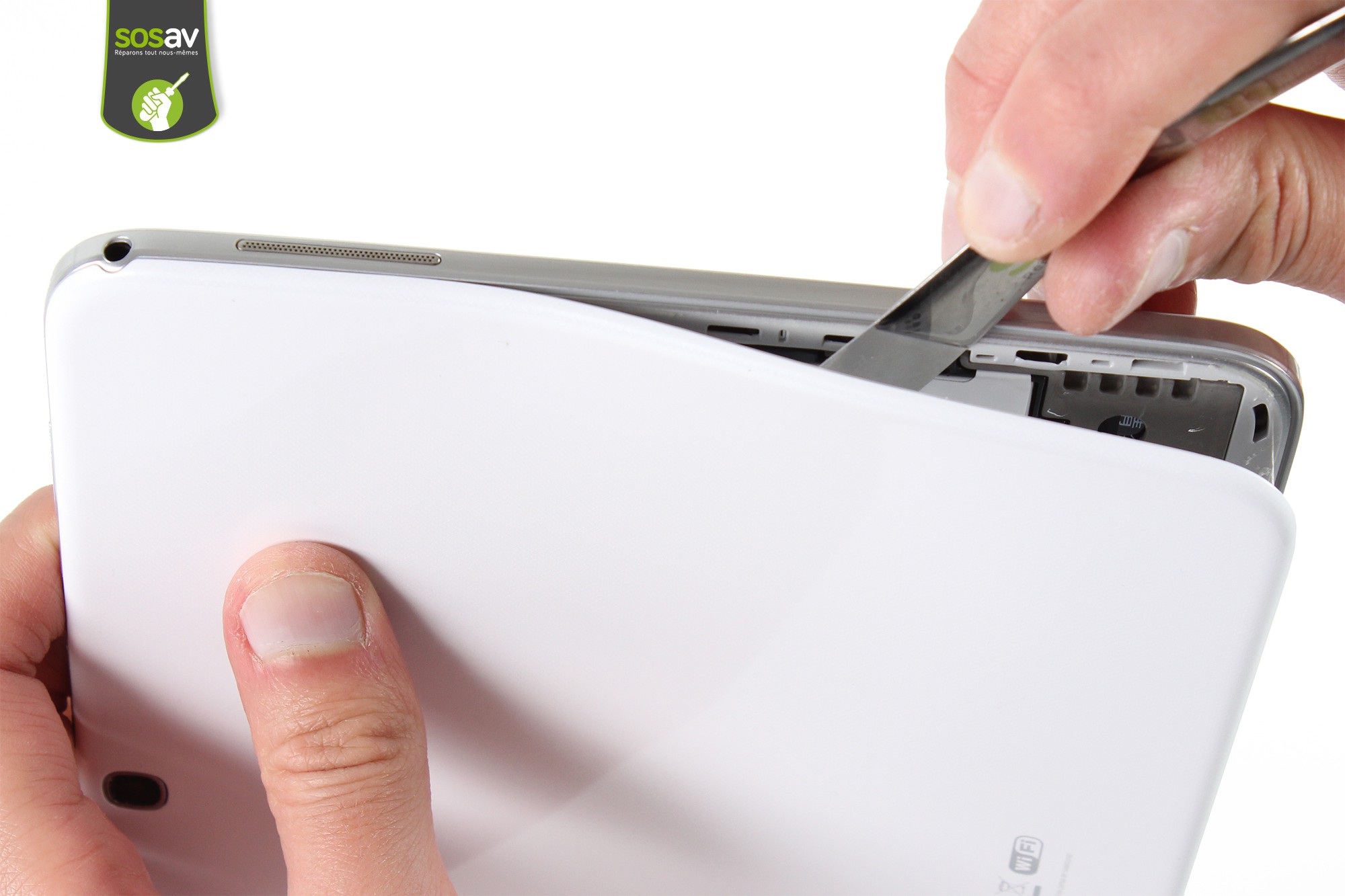

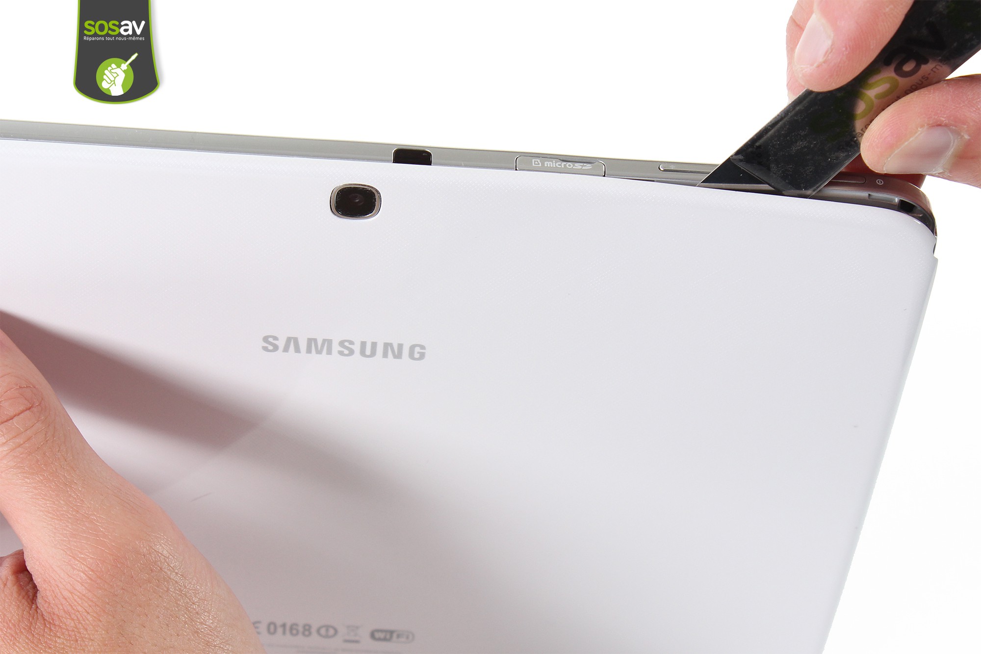

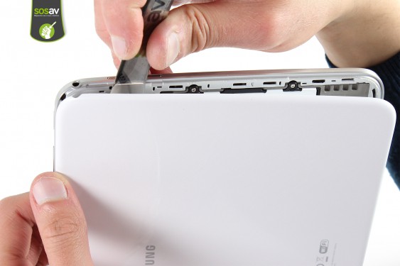

Insérez une spatule iSesamo dans l'interstice supérieure gauche de la tablette entre la coque arrière et le châssis principal puis faites délicatement levier afin de déclipser la coque arrière.Réalisez cette opération sur tout le côté gauche de la tablette.
Répétez l'étape précédente en déclipsant le côté inférieur de la tablette.
Poursuivez en déclipsant ensuite le côté droit de la tablette.
Continuez à l'aide de la spatule iSesamo en déclipsant la partie supérieure de la tablette.

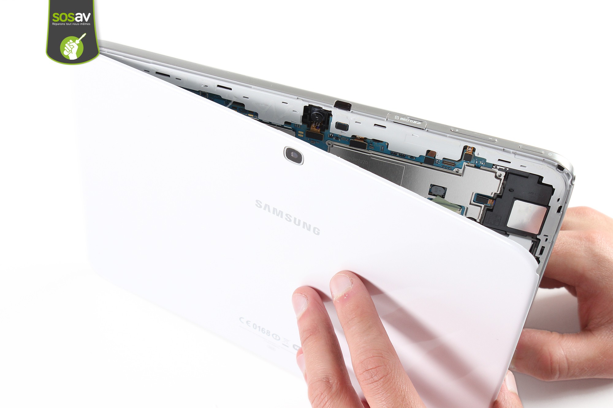

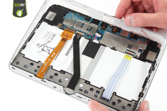

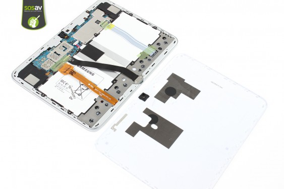

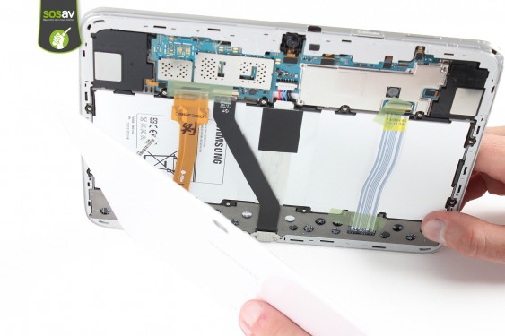

Saisissez la coque arrière puis retirez-la.La coque arrière de votre Galaxy Tab 3 10.1 est désormais démontée.

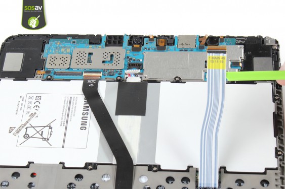

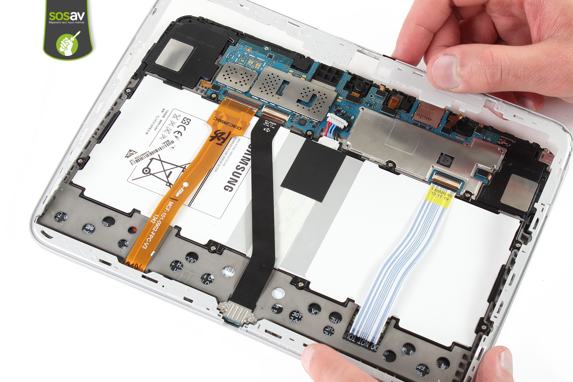

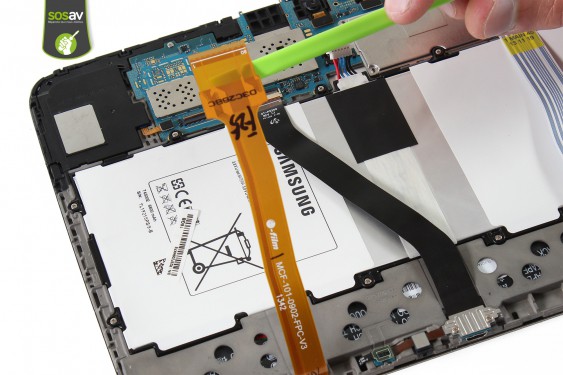

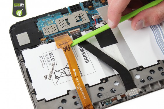

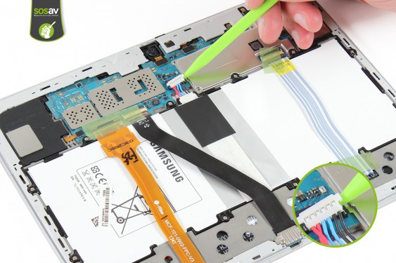

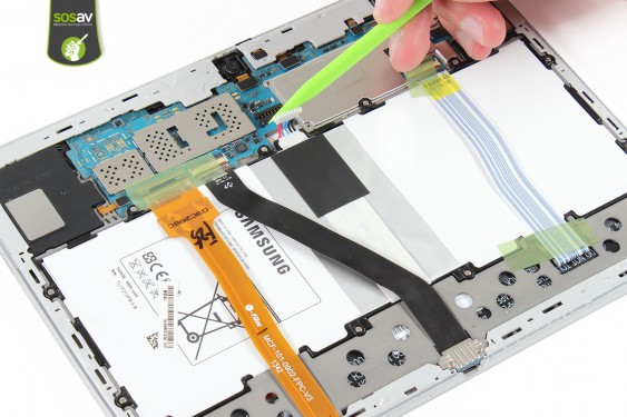

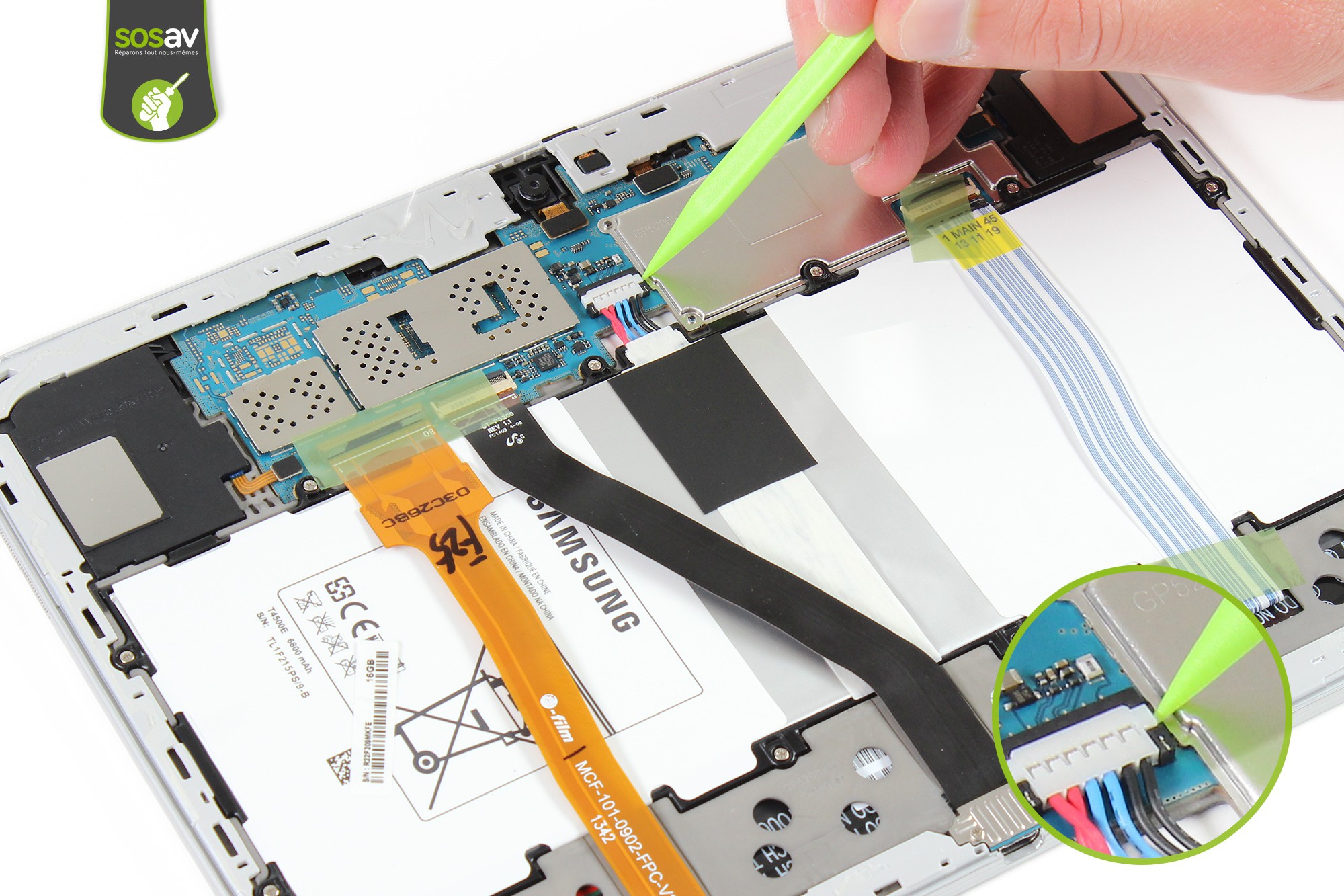

Aidez-vous de la pointe de la spatule en nylon afin de déclipser délicatement le connecteur de la batterie en faisant levier dessus.

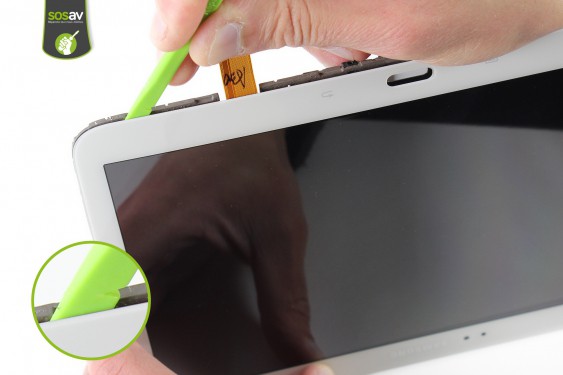

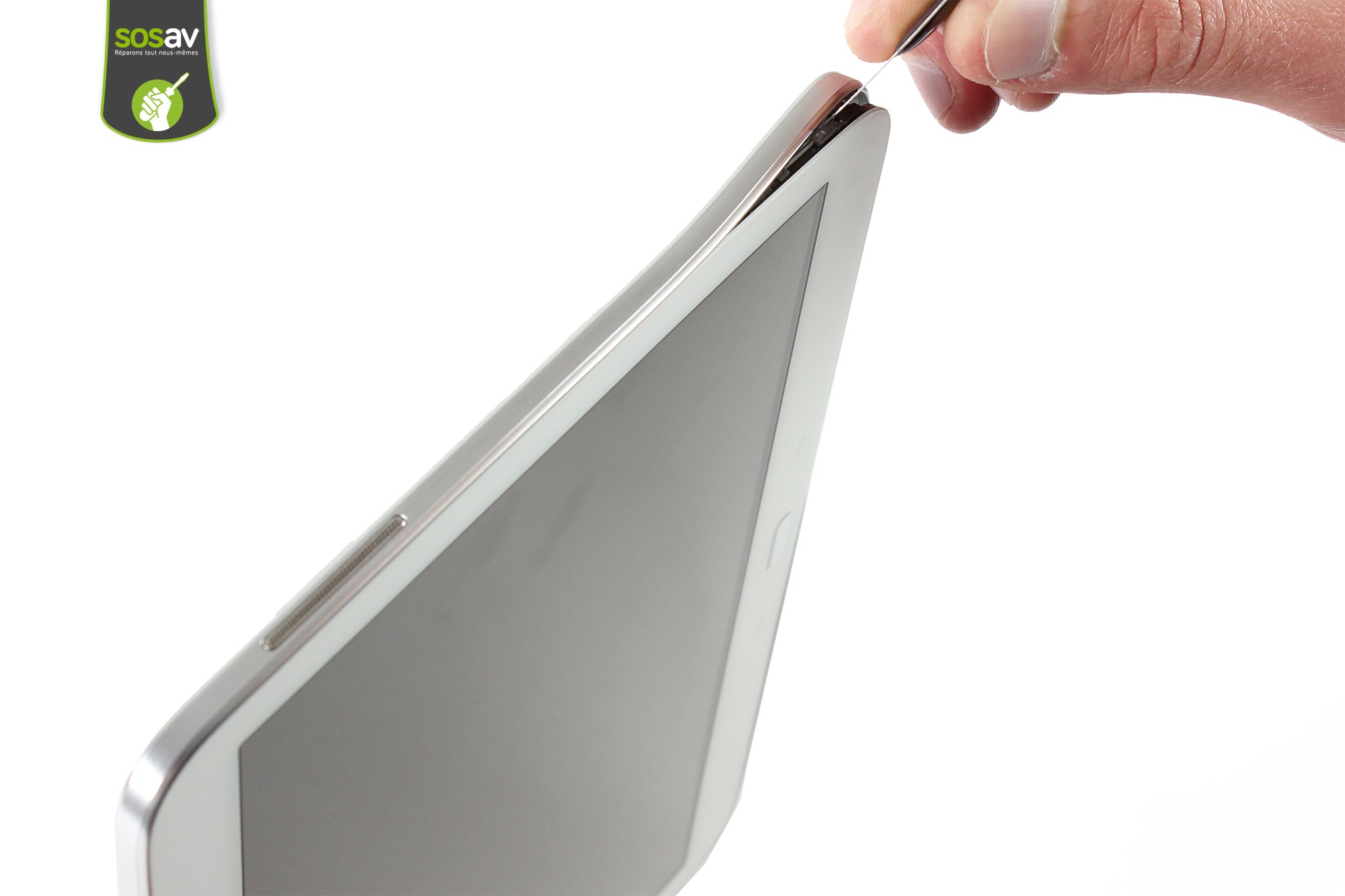

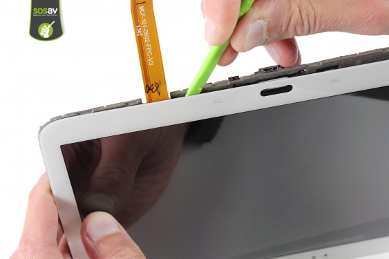

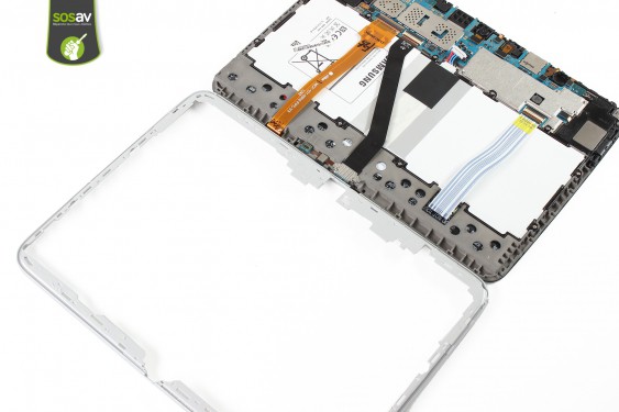

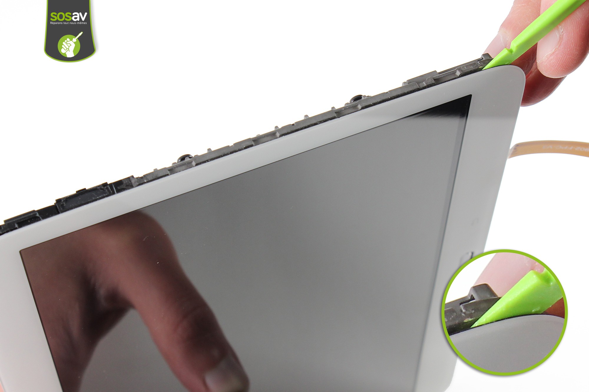

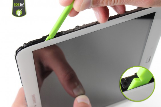

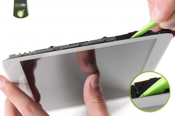

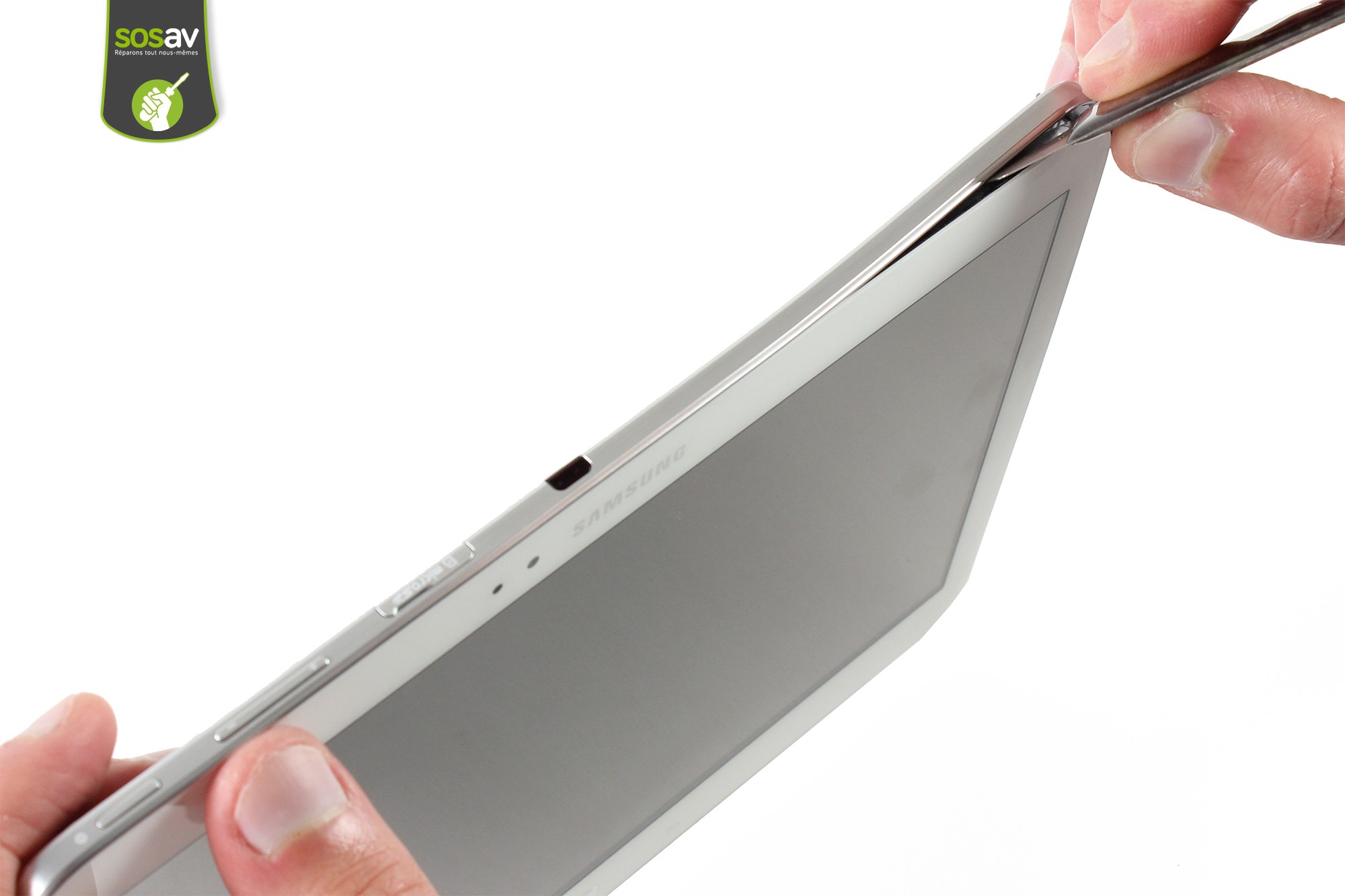

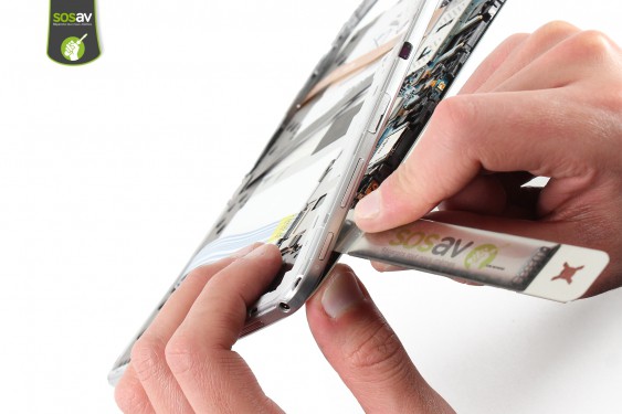

Insérez ensuite la spatule iSesamo dans l'interstice écran-châssis externe, du côté inférieur droit de la tablette.Faites ensuite délicatement levier afin de déclipser le châssis externe à cet endroit.
Répétez l'opération sur le côté droit de la tablette.

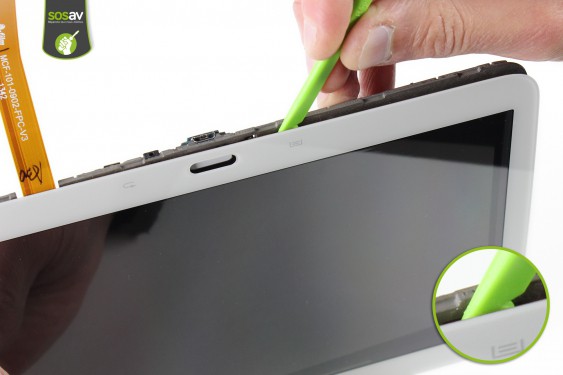

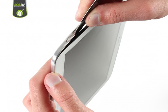

Continuez ensuite de déclipser le châssis externe sur la partie supérieure de la tablette.

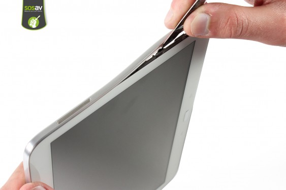

Déclipsez enfin la partie gauche du châssis externe, toujours à l'aide de la spatule iSesamo.

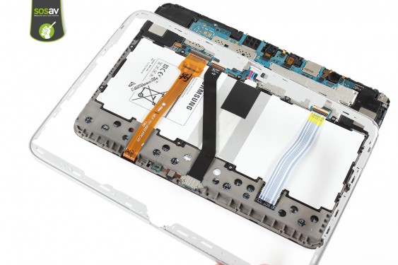

Saisissez ensuite le châssis externe puis retirez-le.Le châssis externe de votre Galaxy Tab 3 10.1 est désormais démonté.

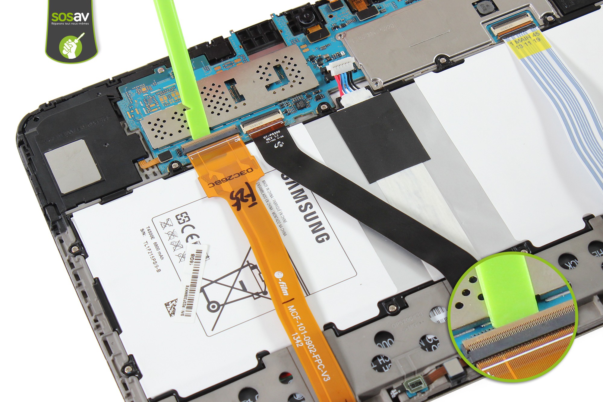

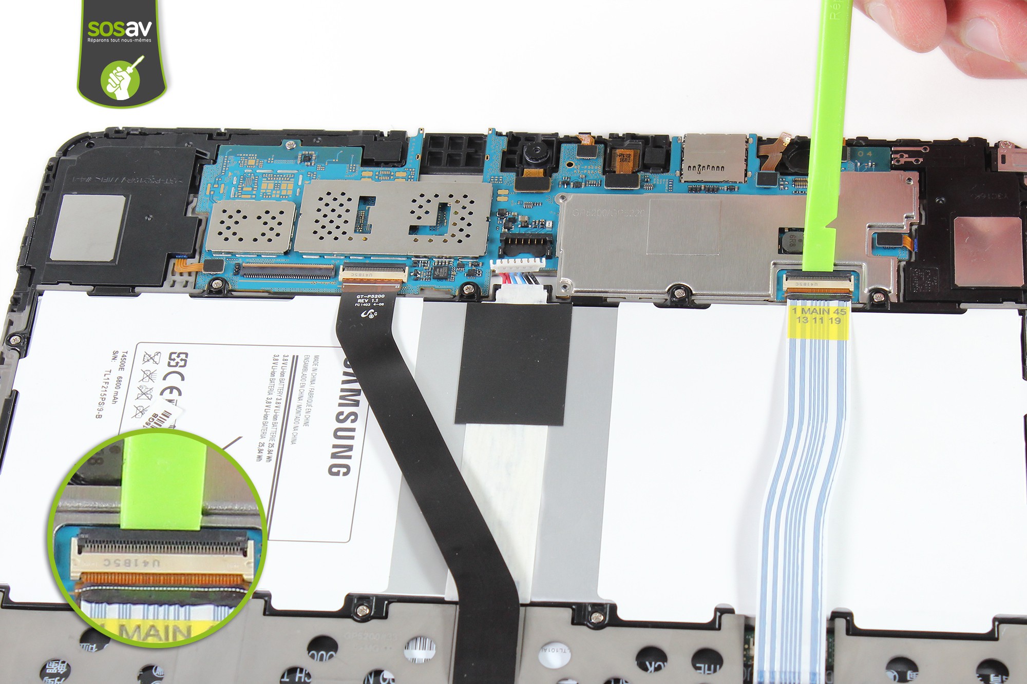

Réutilisez la spatule en nylon afin de déverrouiller le connecteur de la nappe de la vitre tactile.Sortez ensuite la nappe de son logement.

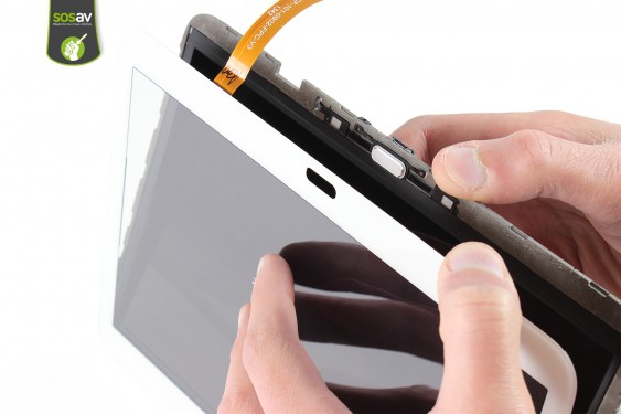

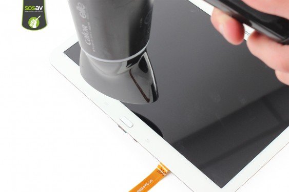

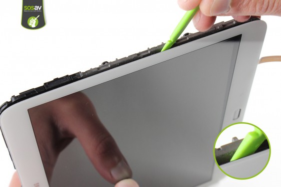

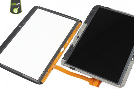

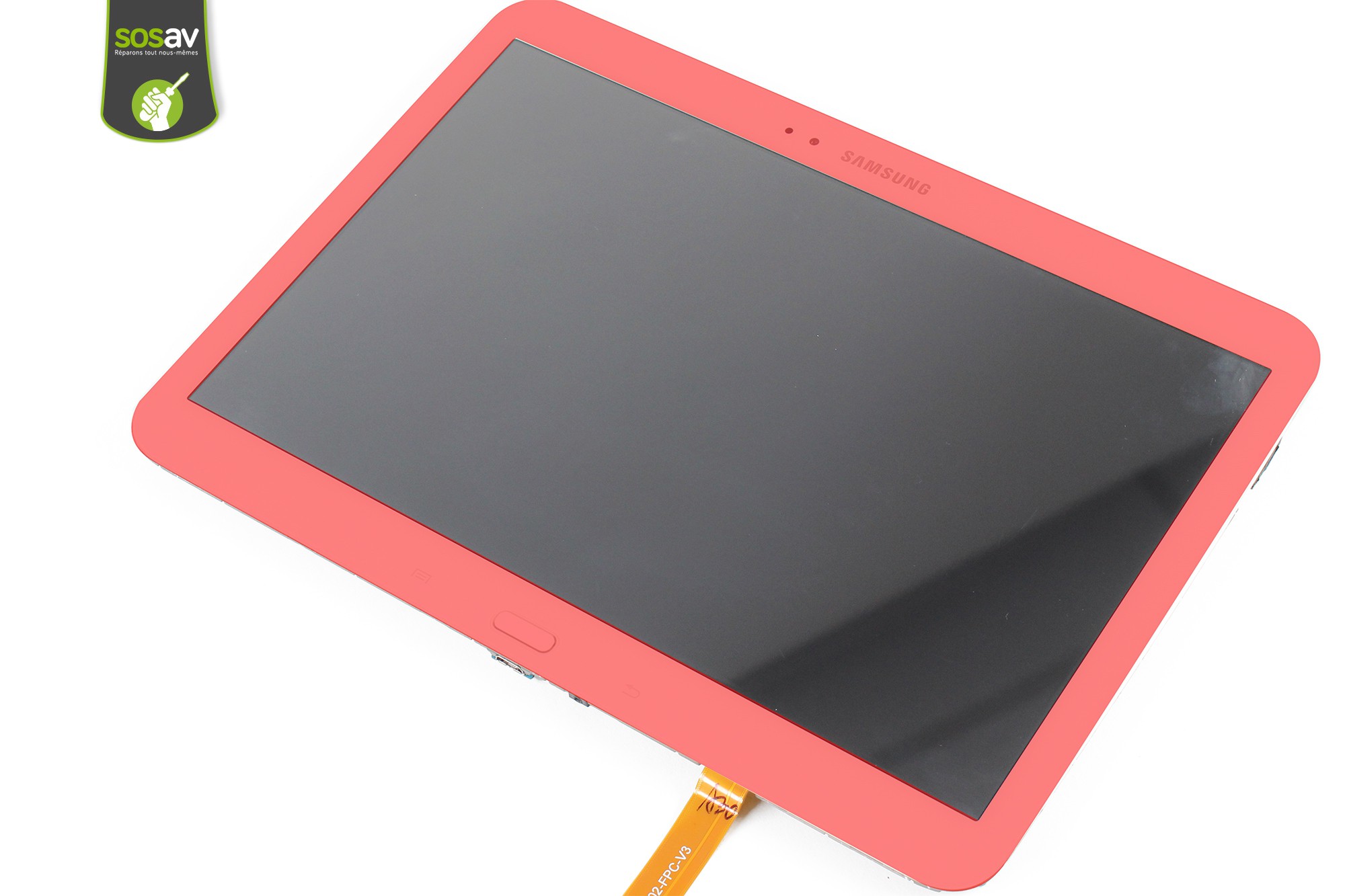

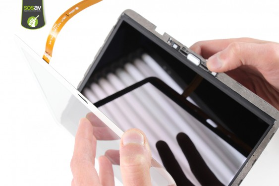

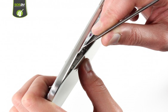

Afin de décoller la vitre tactile, il est nécessaire de la réchauffer durant 3 à 5 minutes à l'aide d'un sèche-cheveux (parties signalées en rouge sur la photo 1 de cette étape)La vitre tactile est très solidement collée au châssis. Nous vous suggérons de réchauffer régulièrement la vitre au fur et à mesure des étapes pour plus de simplicité. Soyez très délicats lors du décollement, la vitre étant en verre et relativement fragile et sensible, le risque de casse est élevé.

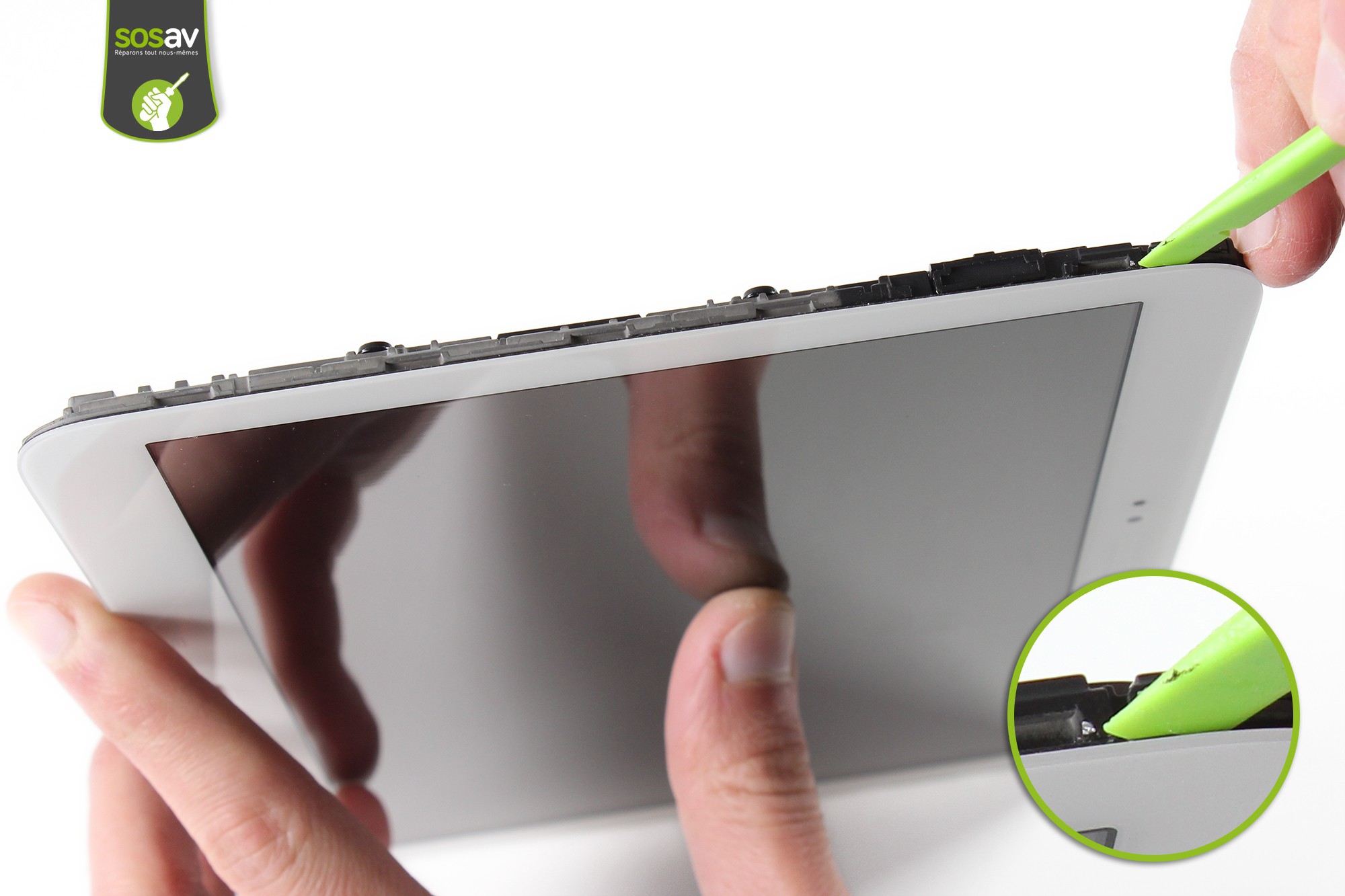

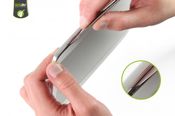

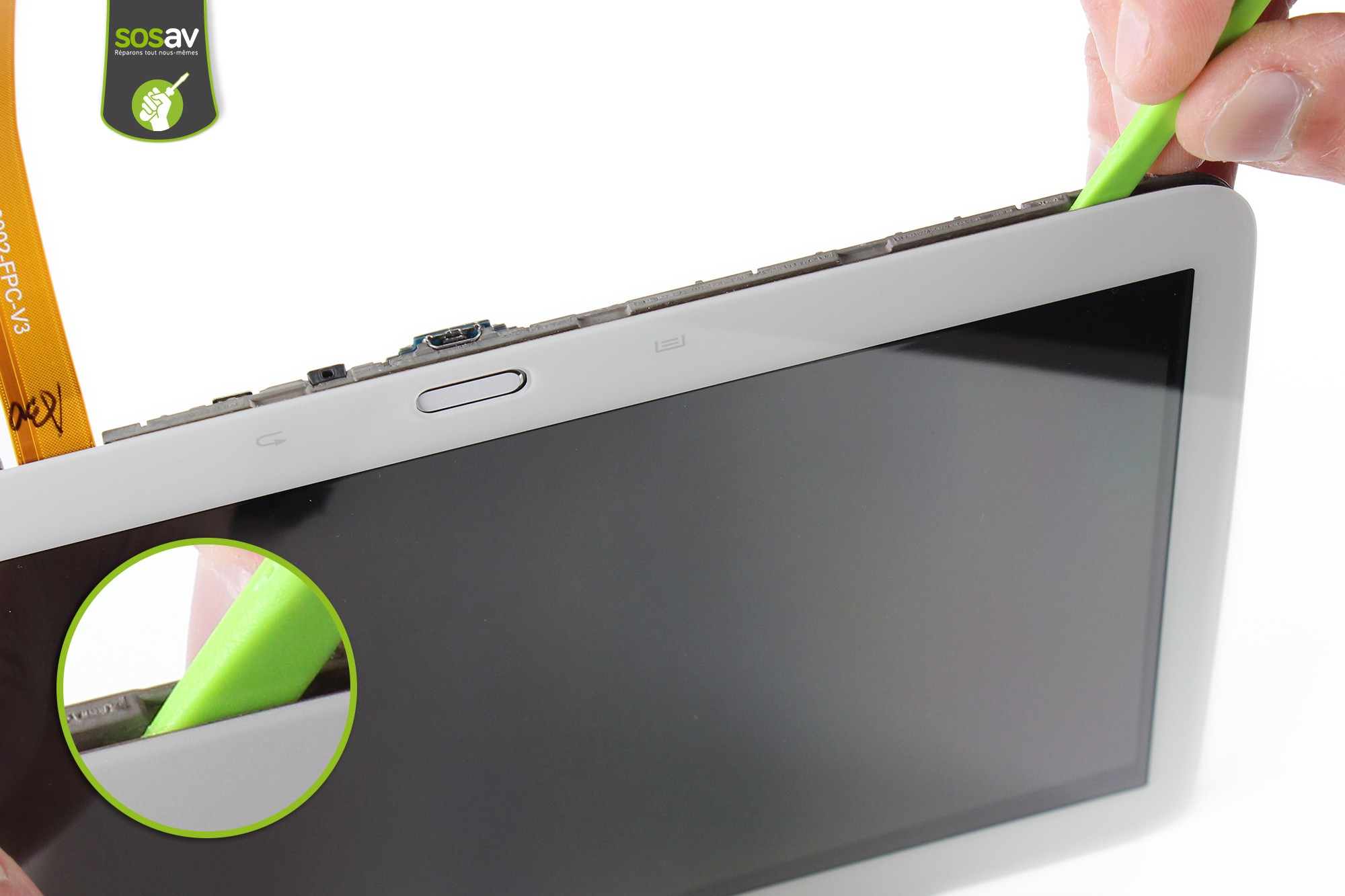

Insérez la spatule en nylon sur la partie gauche de la tablette puis faites-la tout doucement glisser vers le bas afin de décoller la partie gauche de la vitre.
Répétez ensuite l'opération, cette fois-ci du côté inférieur de la tablette, en évitant d'abîmer le connecteur de la vitre.

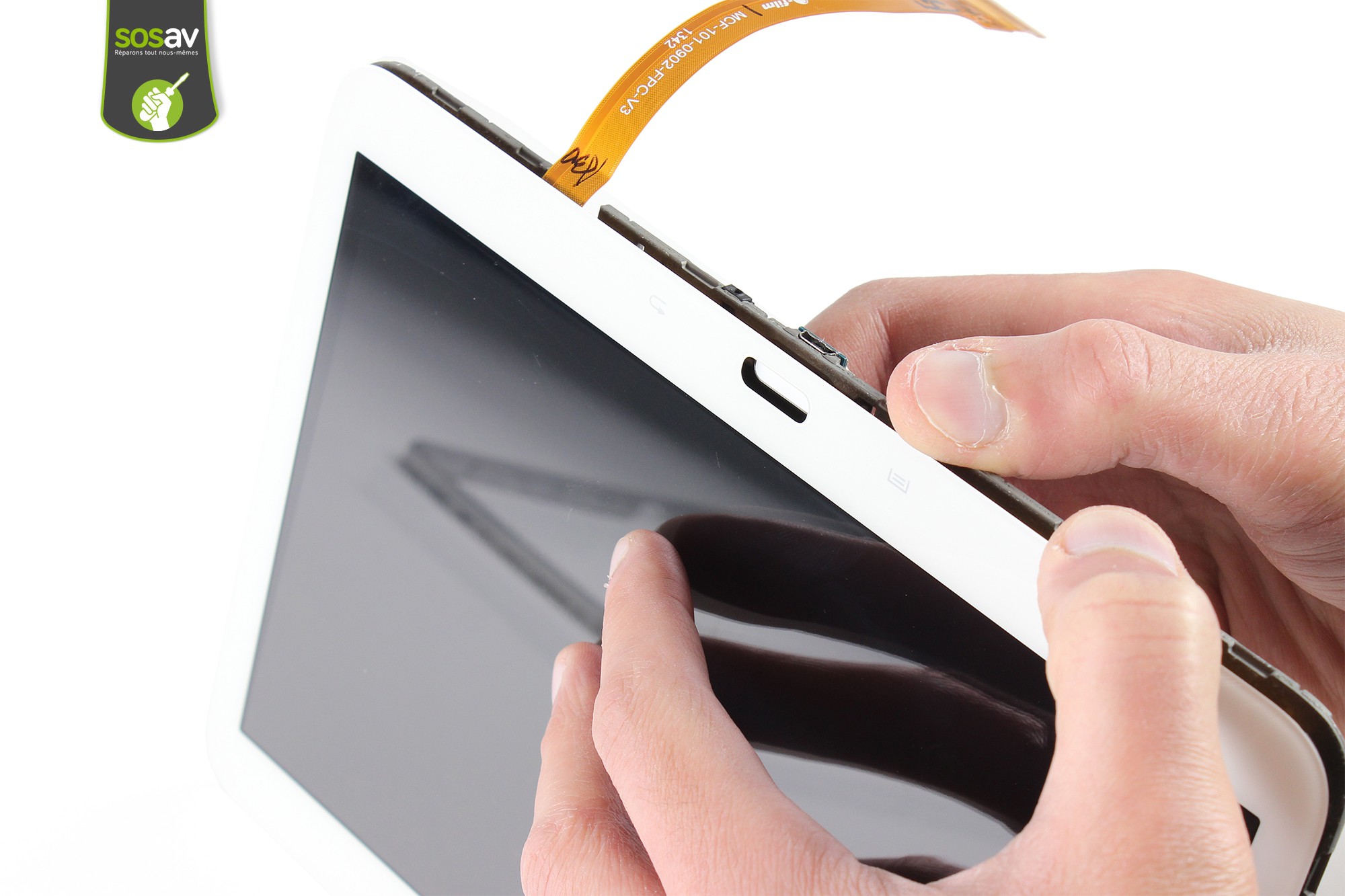

Enfin, poursuivez et terminez par le côté droit de la tablette, toujours à l'aide de la spatule en nylon.

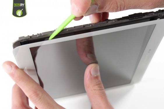

Ouvrez la vitre à la manière d'un livre.Procédez ensuite délicatement à son retrait.Si la vitre ne se décolle pas sur la partie supérieure, réchauffez de nouveau cette partie durant une à deux minutes.La vitre tactile de votre Galaxy Tab 3 10.1 est désormais démontée.

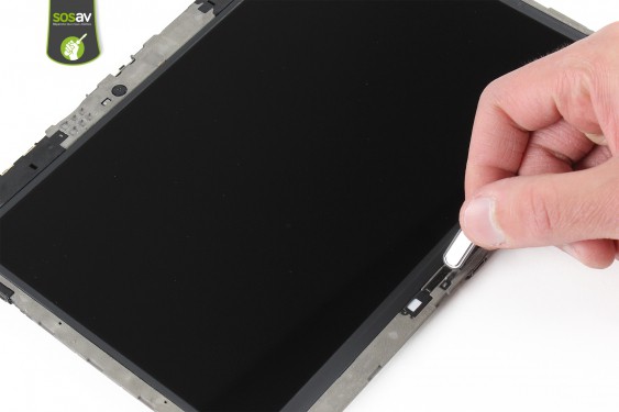

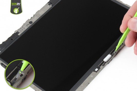

Utilisez la spatule en nylon afin de retirer le bouton home du châssis.Le bouton home de votre Galaxy Tab 3 10.1 est désormais démonté.

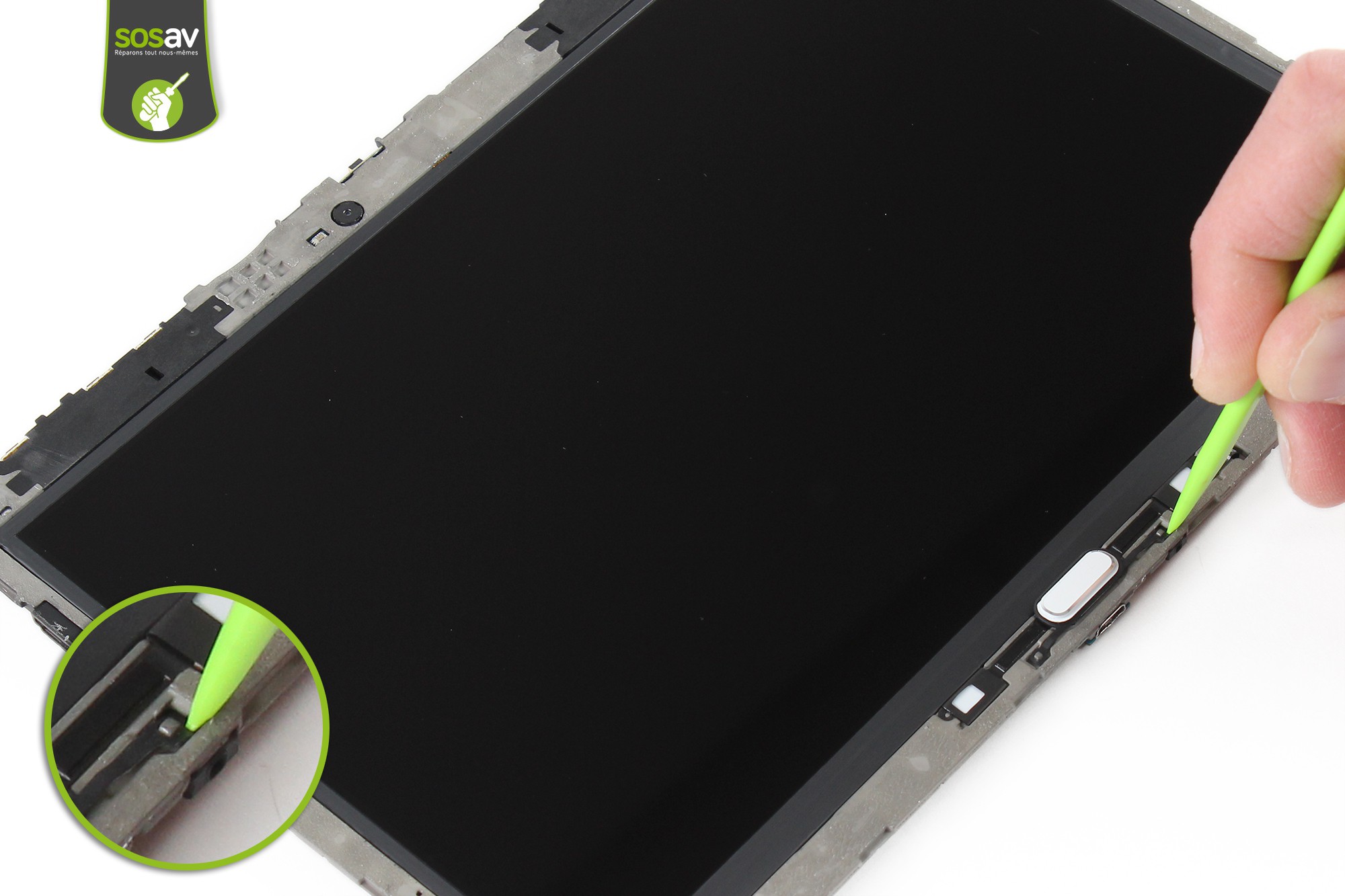

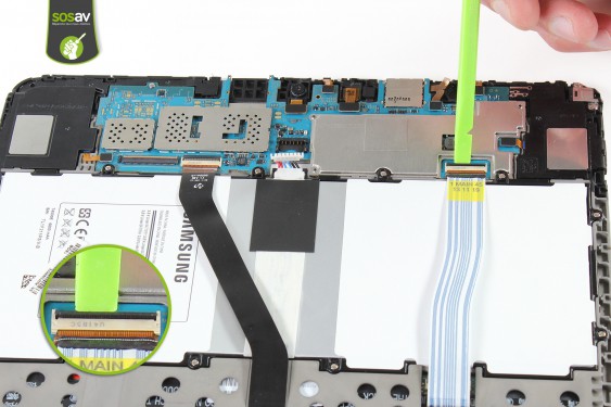

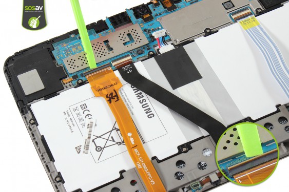

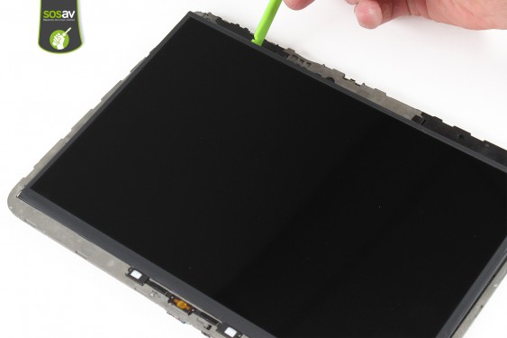

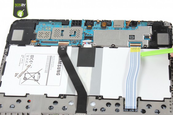

Conservez la spatule en nylon pour déverrouiller le connecteur de la nappe de l'écran LCD.Sortez ensuite la nappe de son connecteur.

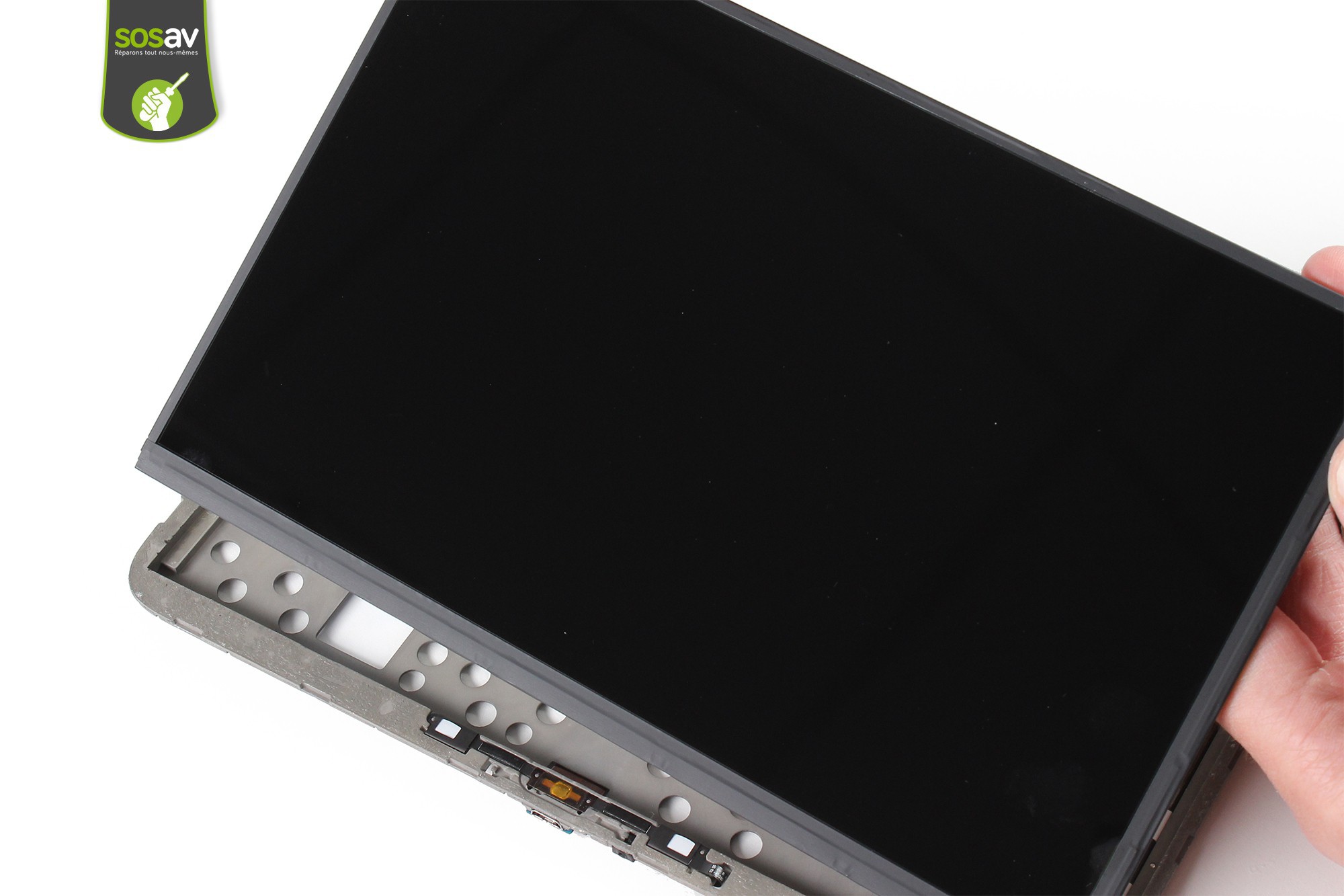

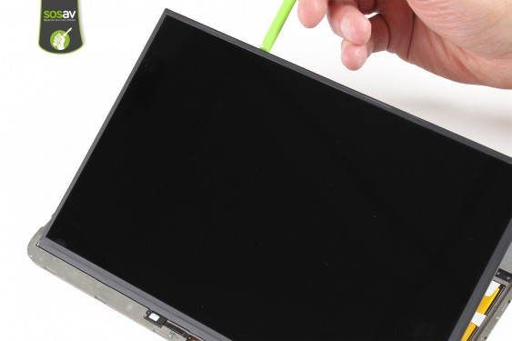

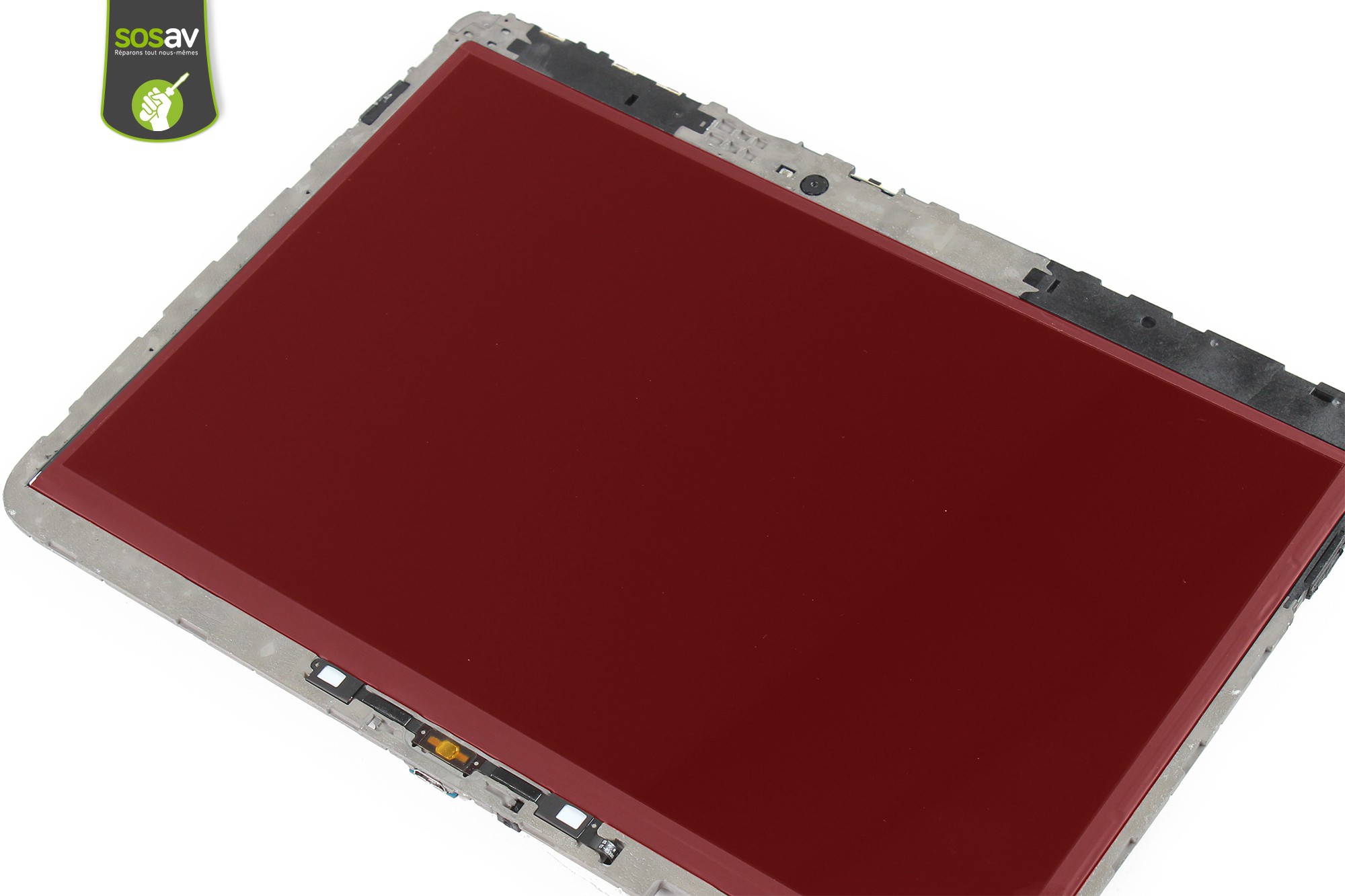

Reprenez le sèche-cheveux pour réchauffer durant 20 à 30 secondes l'intégralité de l'écran LCD.Cette opération a pour but de ramollir la colle qui maintient l'écran sur le châssis.

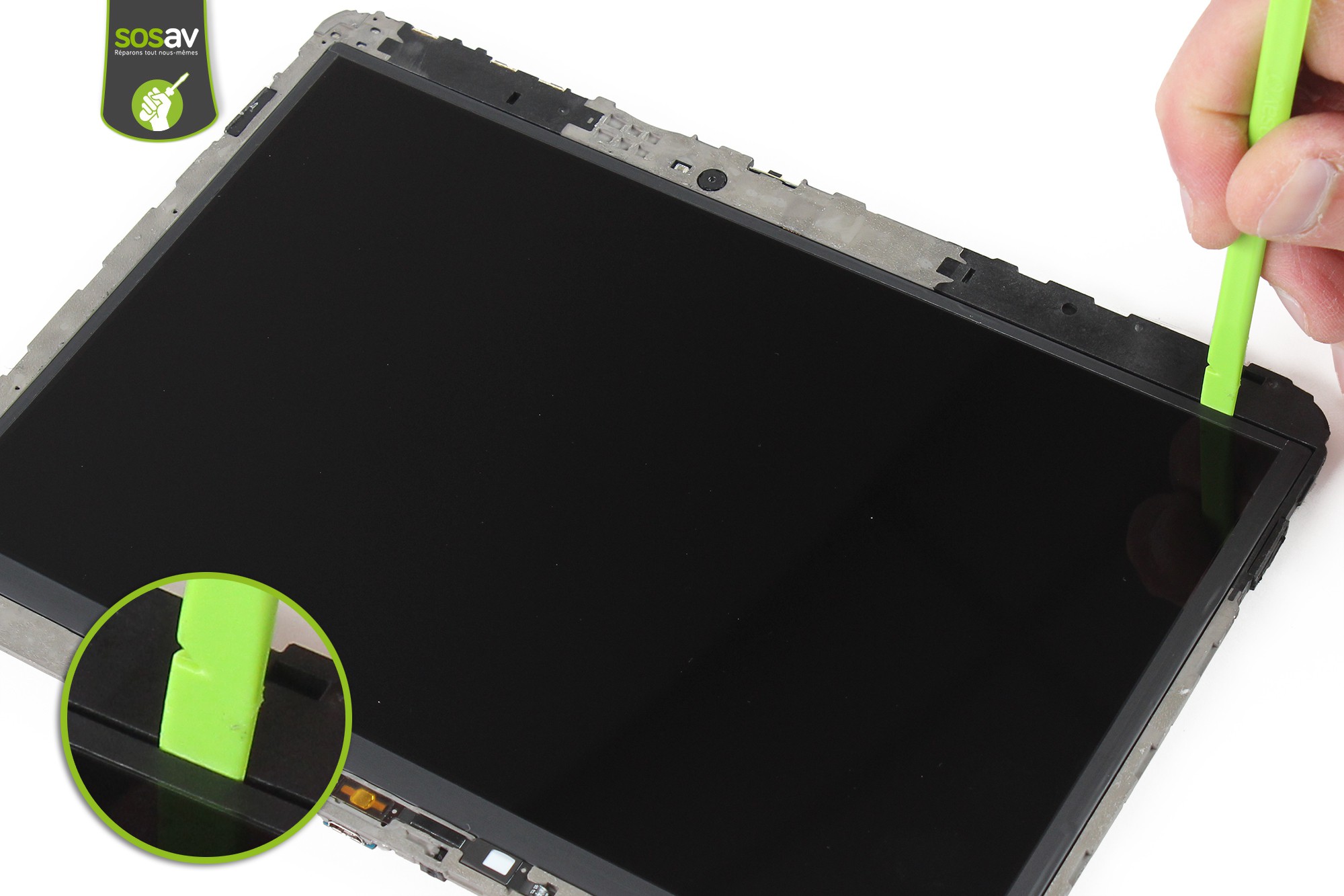

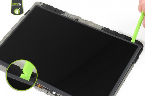

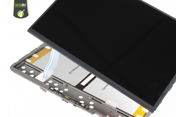

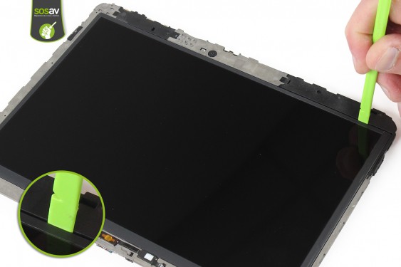

Positionnez ensuite la spatule en nylon dans l'interstice supérieure gauche et droite puis faites très délicatement levier afin de décoller l'écran du châssis.

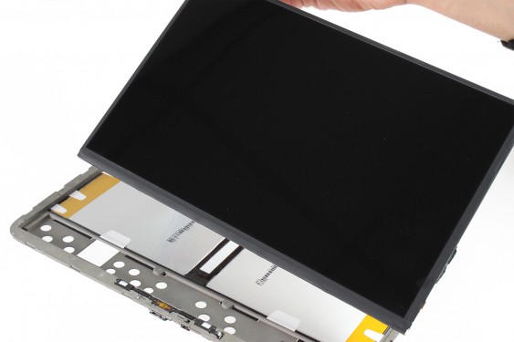

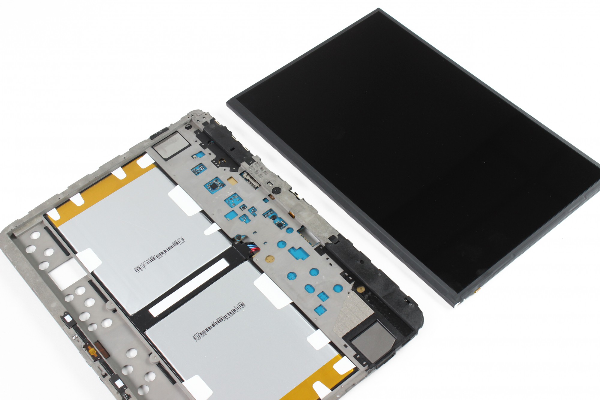

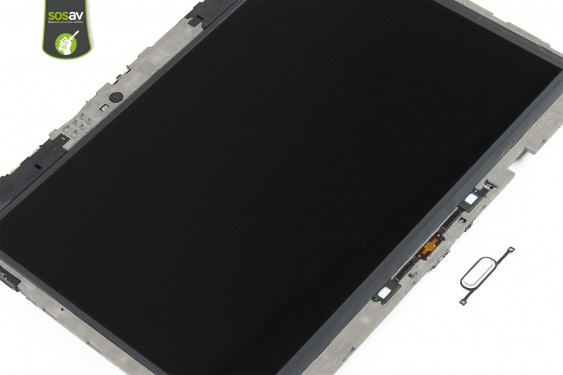

Saisissez l'écran puis procédez délicatement à son retrait.
Etape 24
L'écran LCD de votre Galaxy Tab 3 10.1 est désormais démonté.En cas de problème d'affichage, changez l'écran LCD par un neuf.
