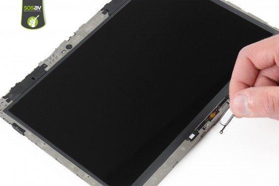

Utilisez la spatule en nylon afin de retirer le bouton home du châssis.

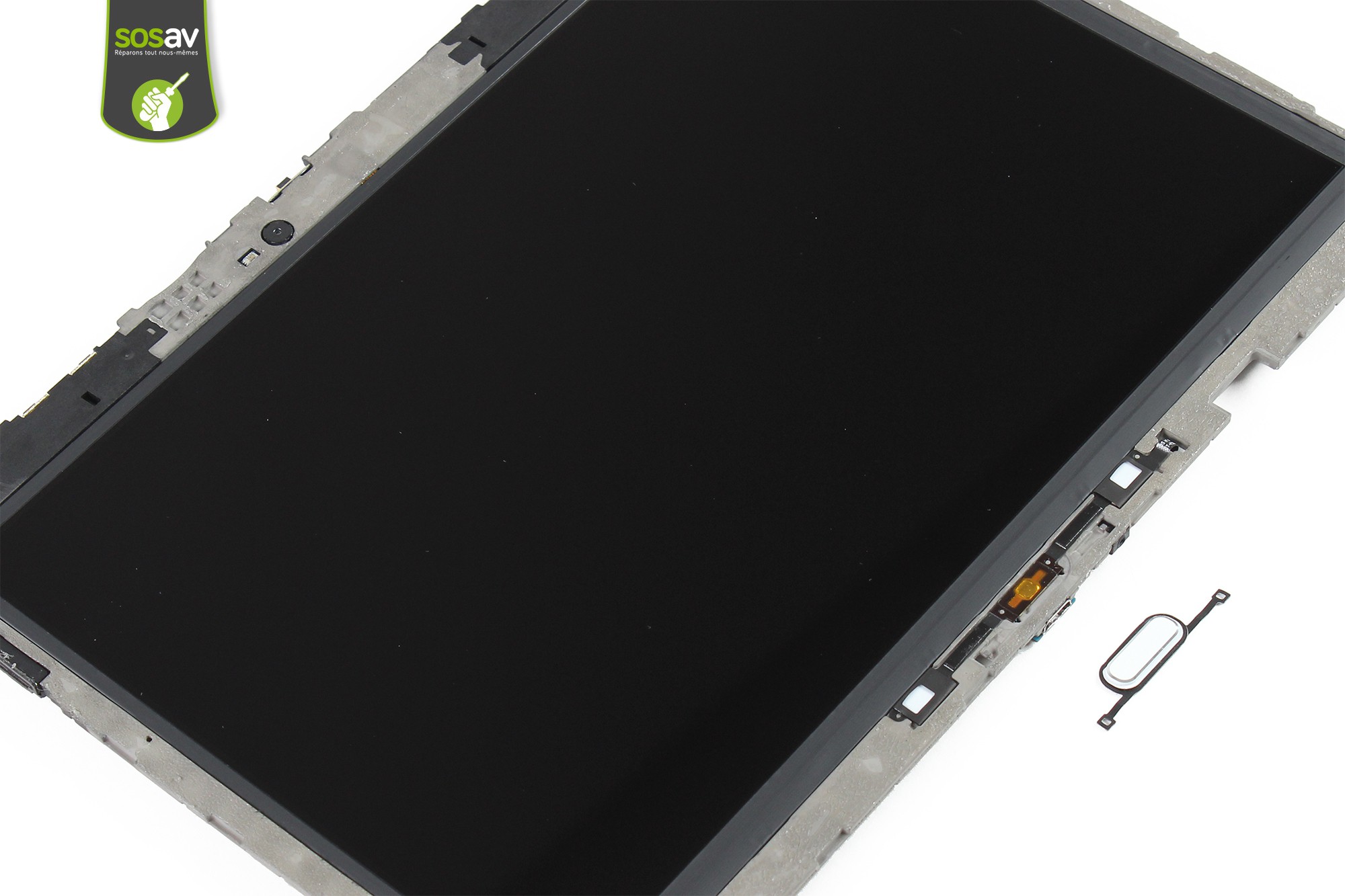

Le bouton home de votre Galaxy Tab 3 10.1 est désormais démonté.Procédez à son remplacement par un bouton neuf si cela est nécessaire.
