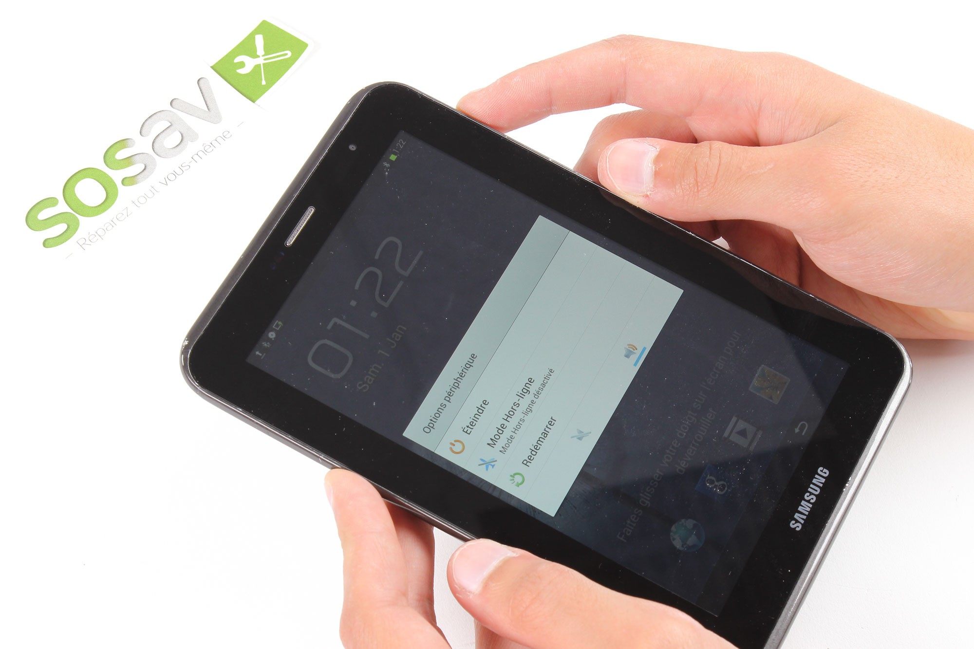

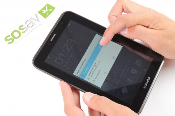

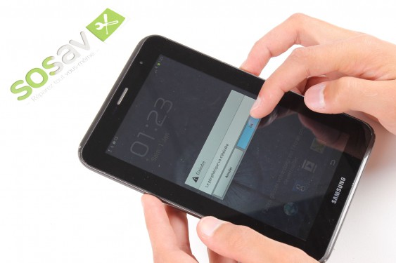

Avant de procéder au démontage de la vitre tactile de la galaxy Tab 2 7", il est nécessaire, pour des raisons évidentes de sécurité, de l'éteindre.Pour ceci, appuyez sur le bouton d'allumage durant quelques secondes puis confirmez l'extinction par "Éteindre".

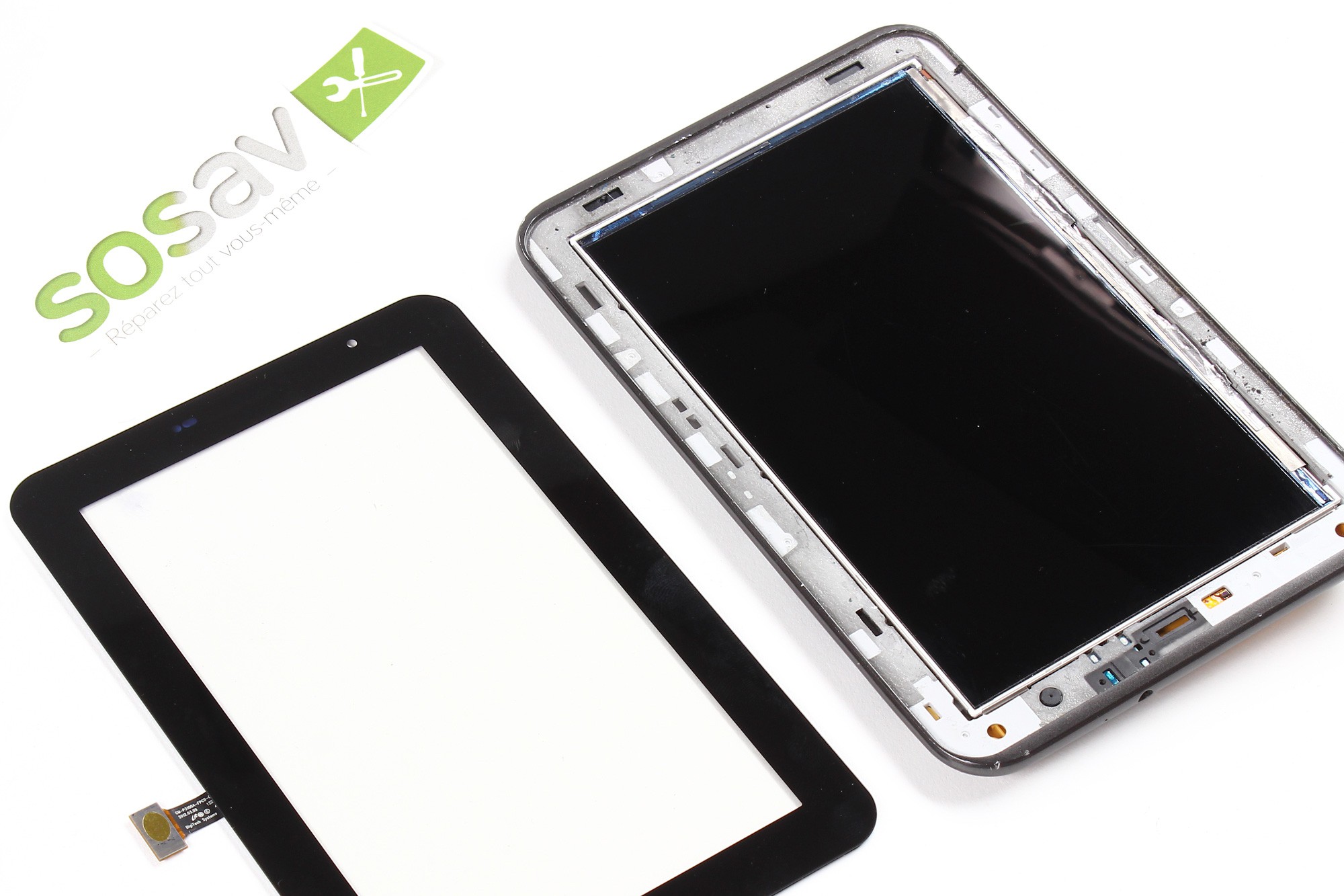

A l'aide d'un sèche-cheveux, rechauffez durant 1 et deux minutes les bords de la vitre tactile en commençant par la gauche (partie haute et basse de la vitre).
Poursuivez en rechauffant ensuite tout le pourtours de la vitre tacile.Insérez ensuite une spatule iSesamo dans l'interstice du côté droit de la vitre afin de décoller très délicatement cette dernière.
Toujours à l'aide d'une spatule iSesamo, pousuivez délicatement le décollement de la vitre du côté bas.
Utilisez la spatule iSesamo afin de décoller le côté gauche de la vitre.Saisissez ensuite délicatement la vitre par les bords puis procédez à son retrait.
La vitre tactile de la Samsung Galaxy Tab 2 7 pouces est désormais démontée.Procédez à son remplacement par une pièce neuve si cela est nécessaire.
Pour remonter votre Samsung Galaxy Tab 2 7" suivez ce guide en sens inverse.
