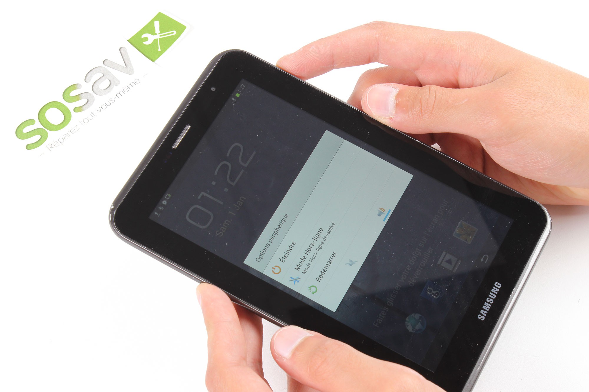

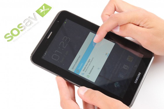

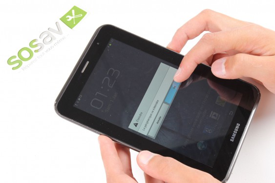

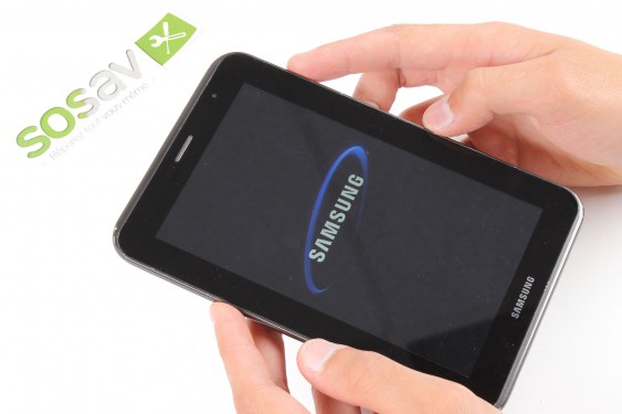

Avant de procéder au démontage de l'ensemble prise jack + microphone de la galaxy Tab 2 7", il est nécessaire, pour des raisons évidentes de sécurité, de l'éteindre.Pour ceci, appuyez sur le bouton d'allumage durant quelques secondes puis confirmez l'extinction par "Éteindre".

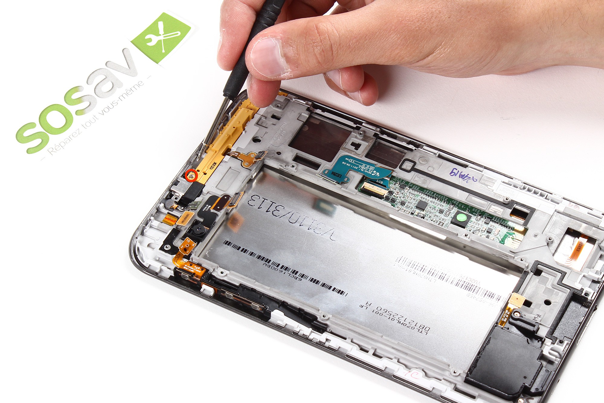

A l'aide d'un tournevis cruciforme, dévissez la vis entourée en rouge.Cette vis sert à maintenir l'antenne WiFi en place.A l'aide d'un pince, procédez ensuite à son retrait.

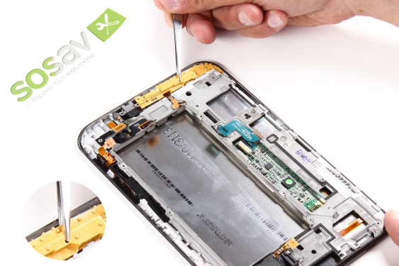

A l'aide d'une pince, saisissez délicatement le microphone puis décollez le du chassis sans le démonter de la tablette comme indiqué sur les photos de cette étape.

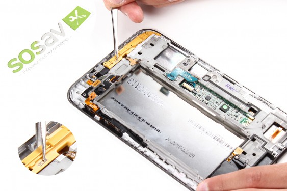

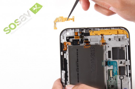

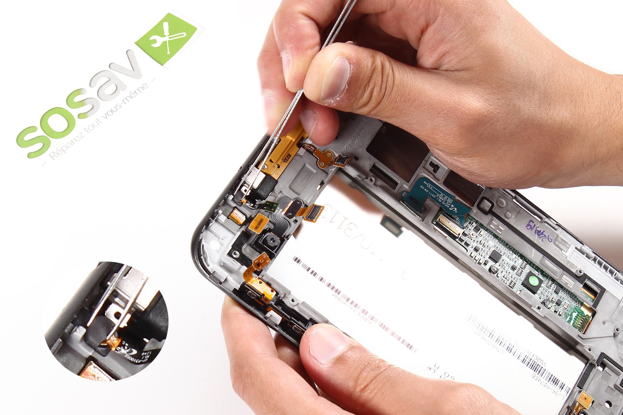

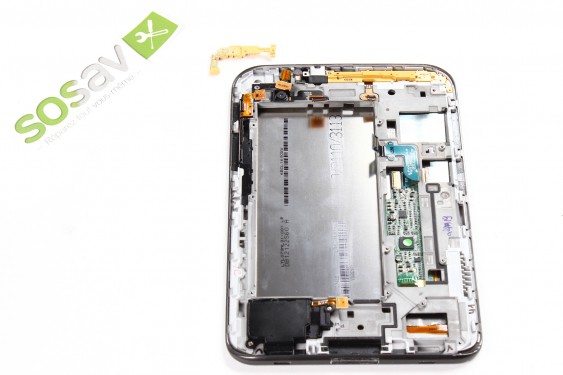

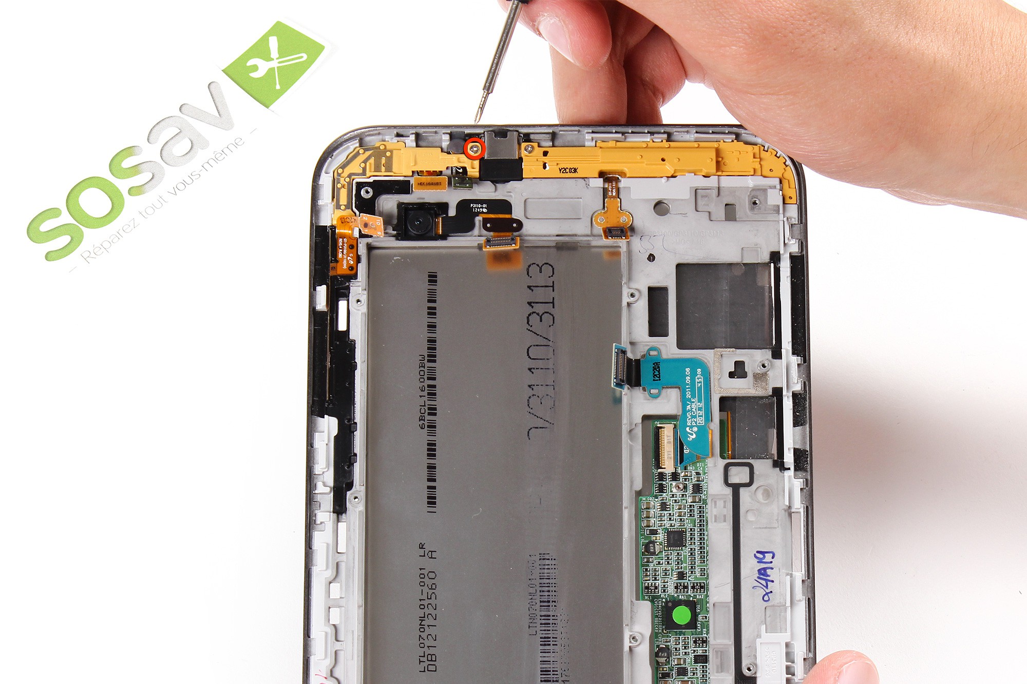

A l'aide d'un tournevis cruciforme, dévissez la vis entourée en rouge.Cette vis sert à maintenir le cache de droite.A l'aide d'une pince, saisissez ce cache puis procédez à son retrait.

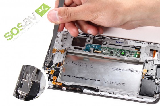

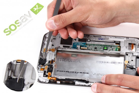

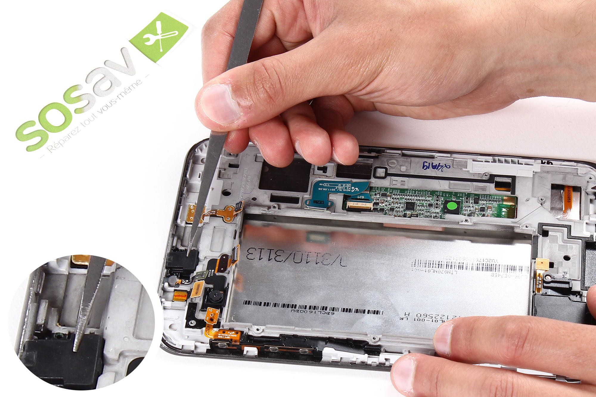

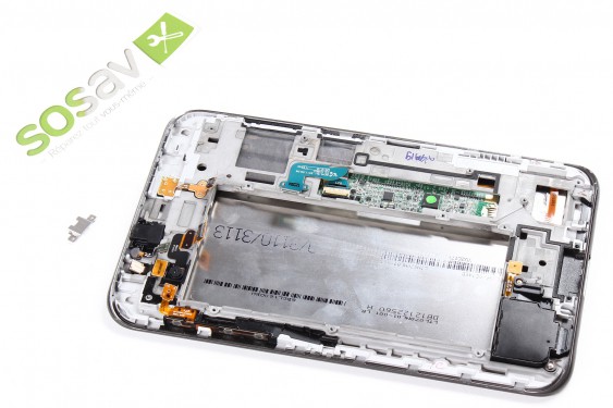

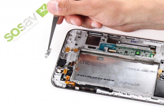

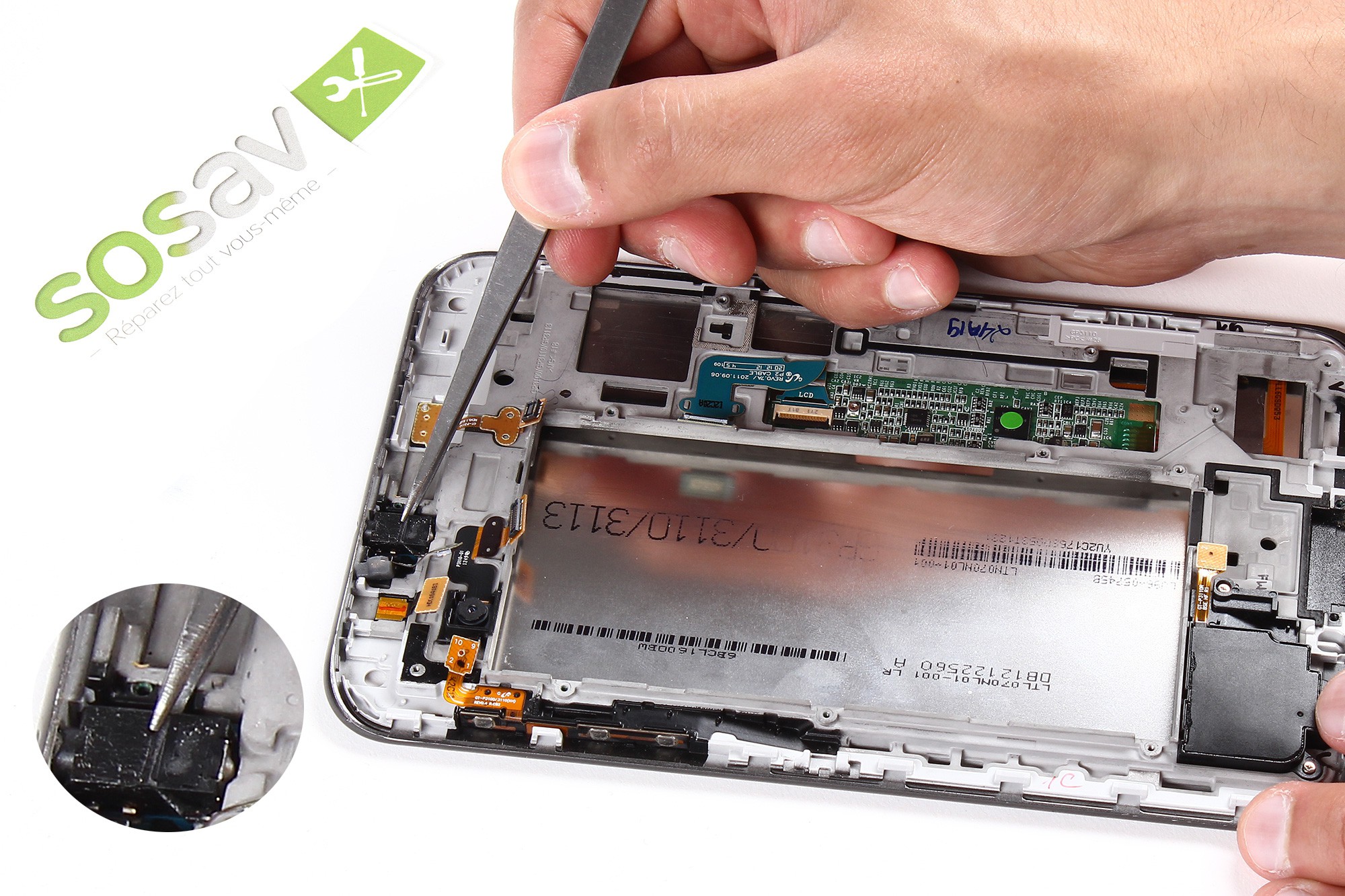

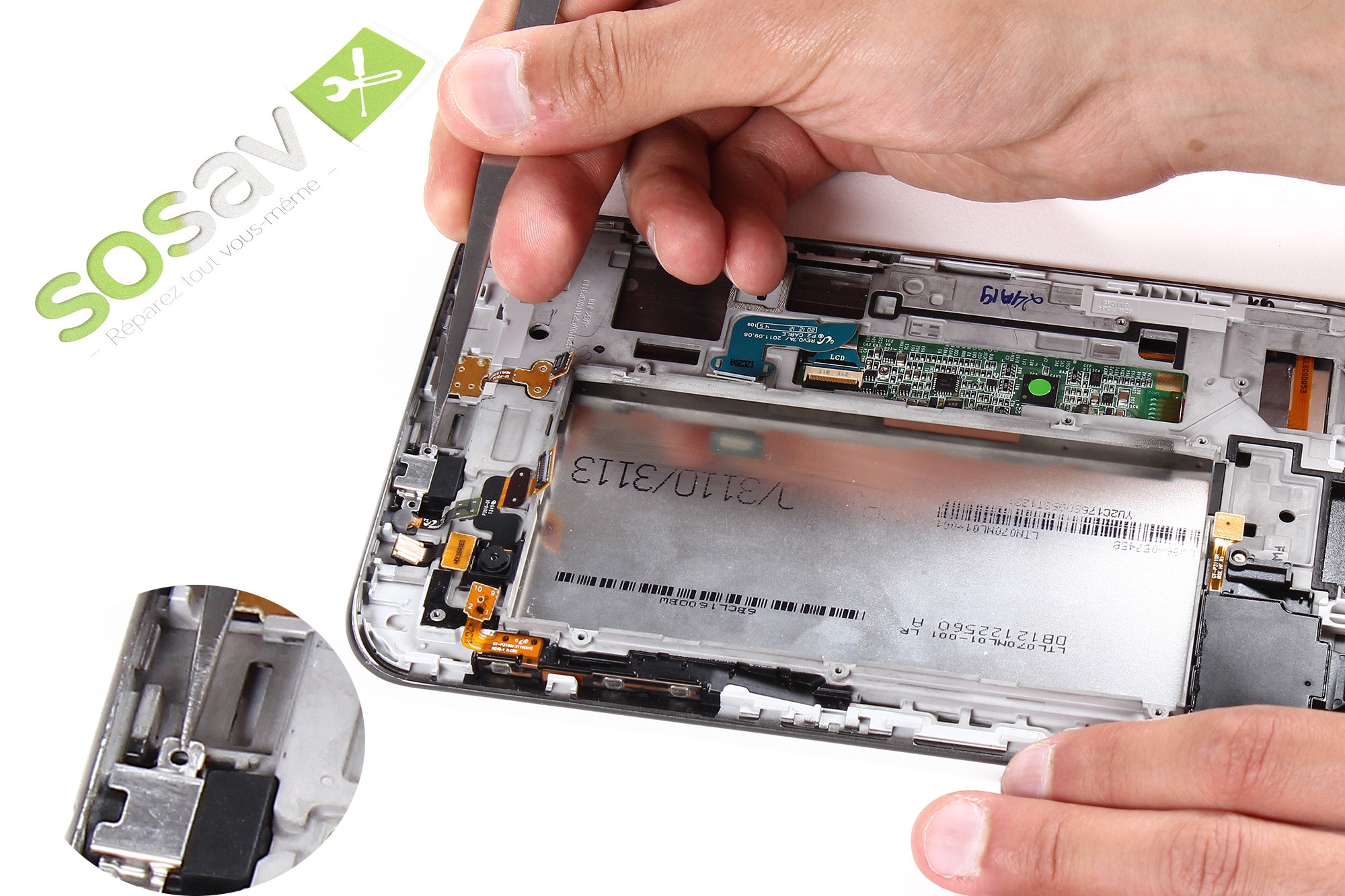

A l'aide d'une pince, saisissez délicatement l'élément d'appui métallique de la prise jack puis procédez à son retrait.

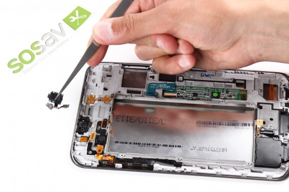

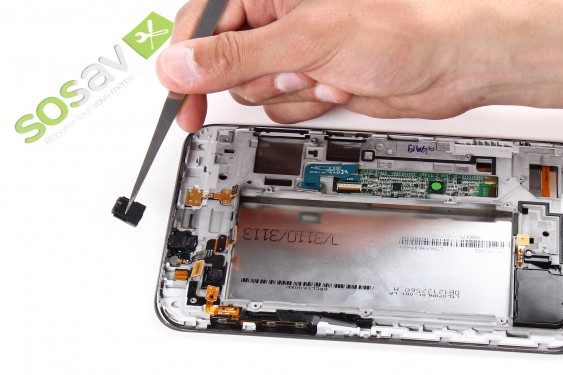

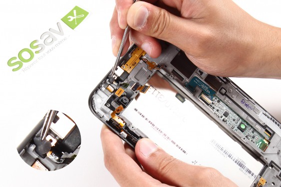

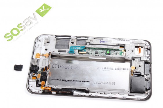

A l'aide d'une pince, saisissez le caouchouc de protection de la prise jack puis procédez à son retrait.

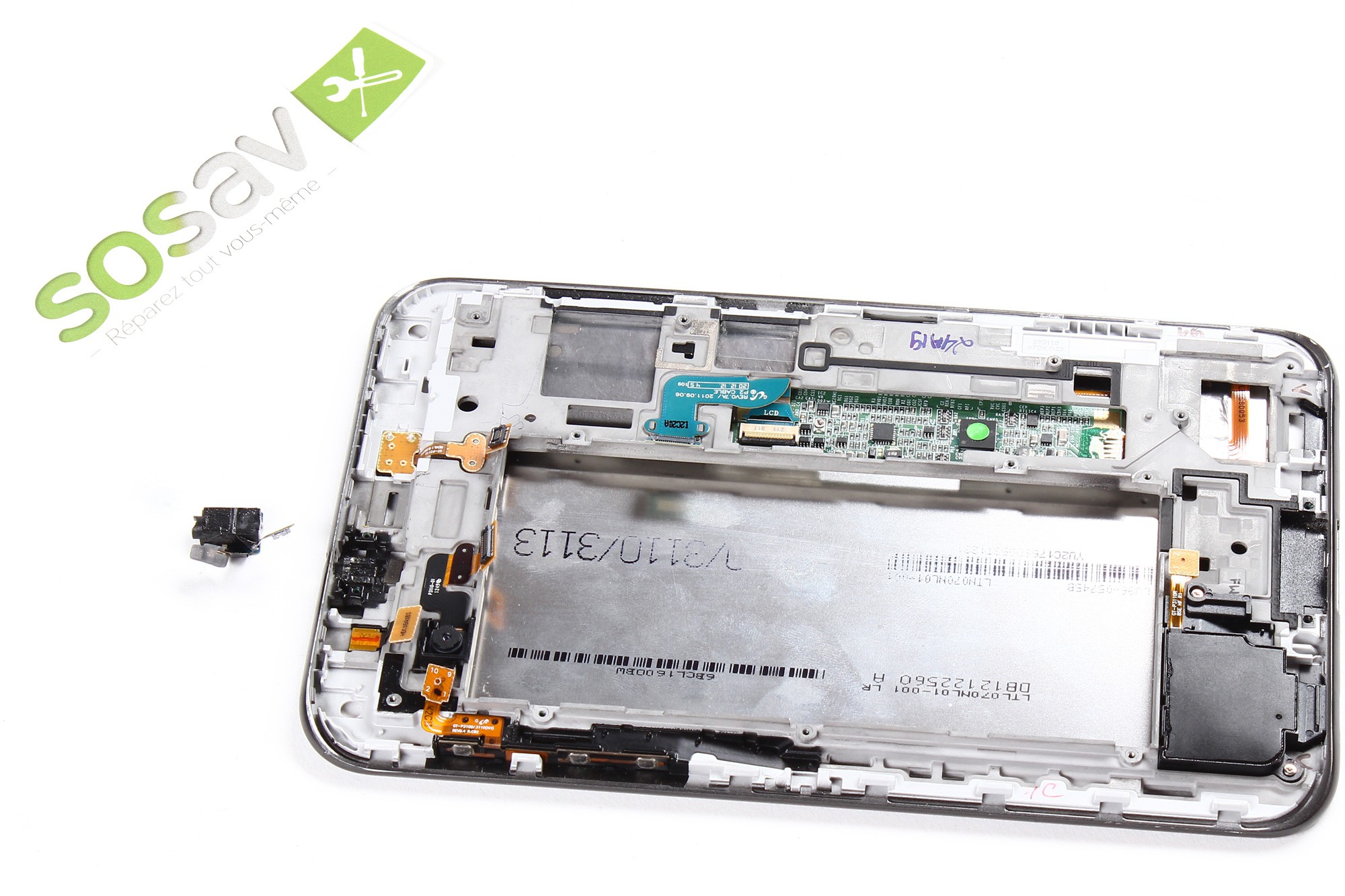

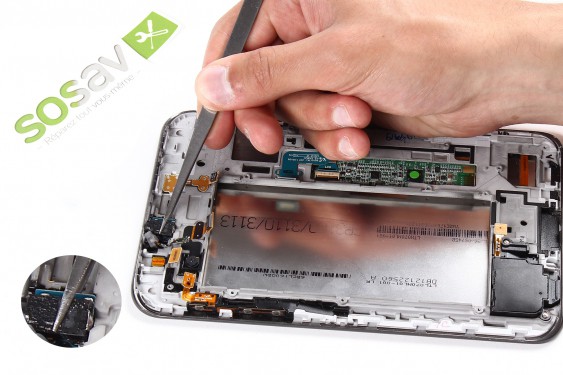

A l'aide d'une pince, saisissez l'ensemble prise jack + microphone puis procédez à son retrait.
Etape 24
L'ensemble prise jack + microphone est désormais démonté.Procédez à son remplacement par une pièce neuve si cela est nécessaire.
