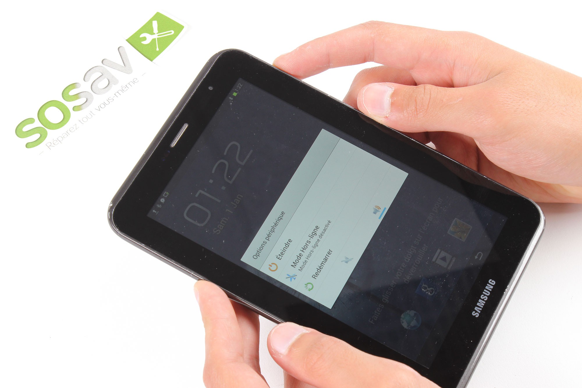

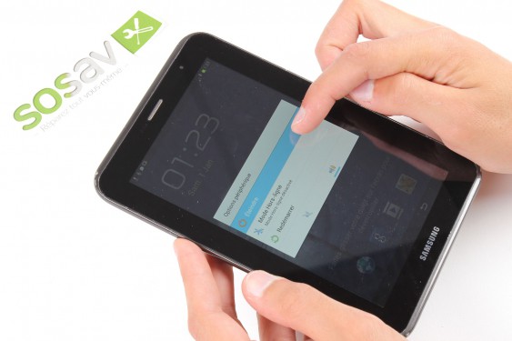

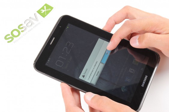

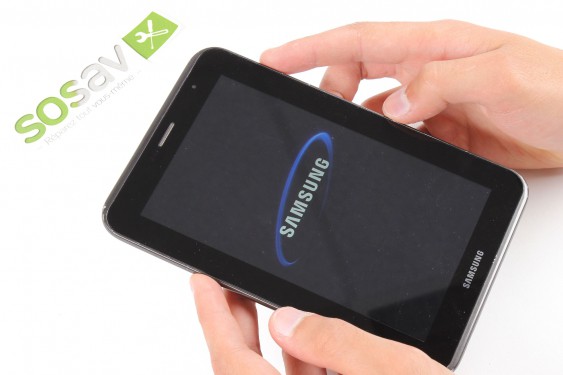

Avant de procéder au démontage de la nappe de liaison de l'écran LCD de la galaxy Tab 2 7", il est nécessaire, pour des raisons évidentes de sécurité, de l'éteindre.Pour ceci, appuyez sur le bouton d'allumage durant quelques secondes puis confirmez l'extinction par "Éteindre".

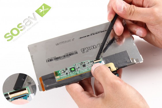

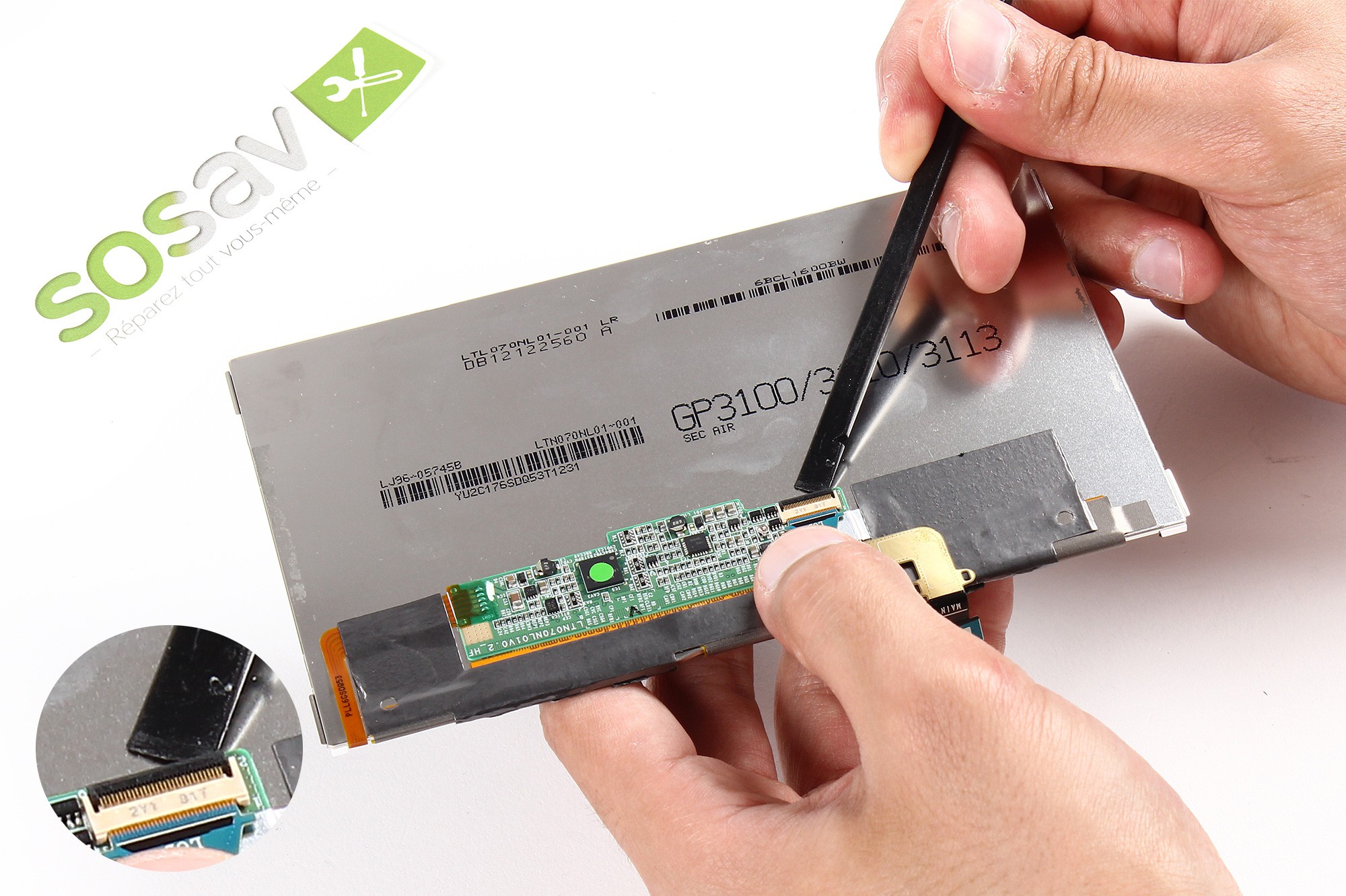

A l'aide d'une spatule en nylon, déverouillez le connecteur de la nappe de l'écran LCD.

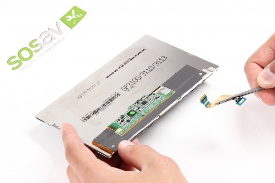

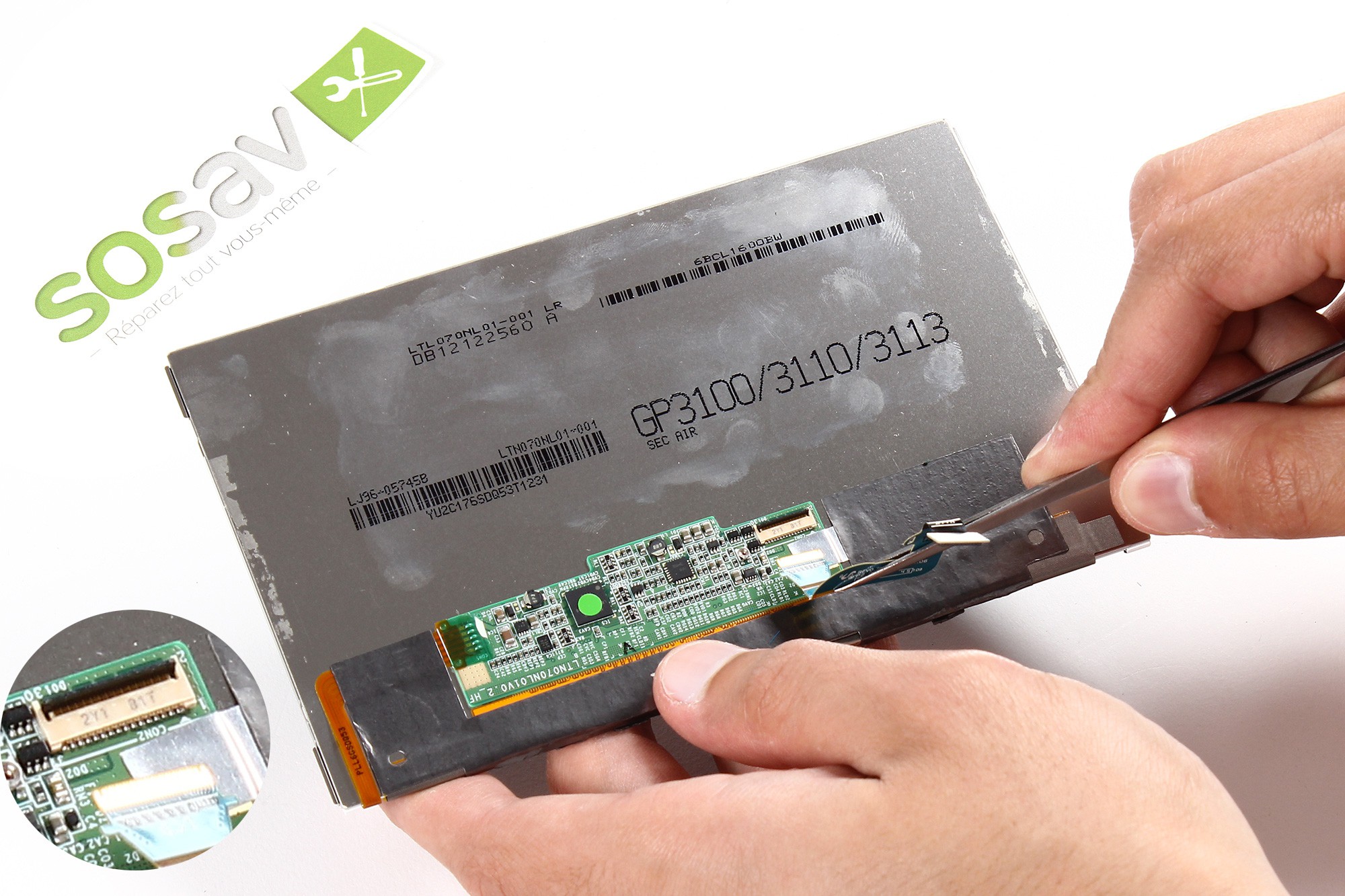

A l'aide d'une pince, saisisez puis procédez au retrait de la nappe de liaison de l'écran LCD.
Etape 27

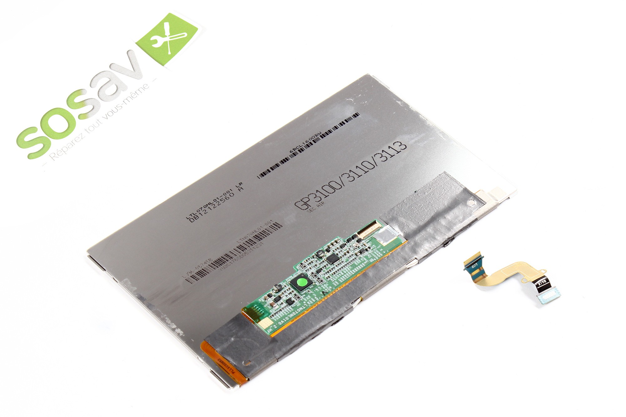

La nappe de liaison de l'écran LCD est désormais démontée.Procédez à son remplacement par une pièce neuve si cela est nécessaire.
Pour remonter votre Samsung Galaxy Tab 2 7" suivez ce guide en sens inverse.
