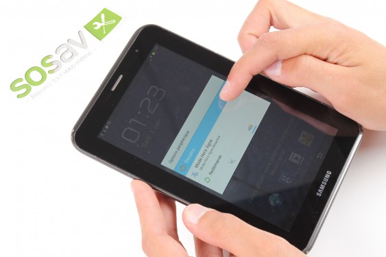

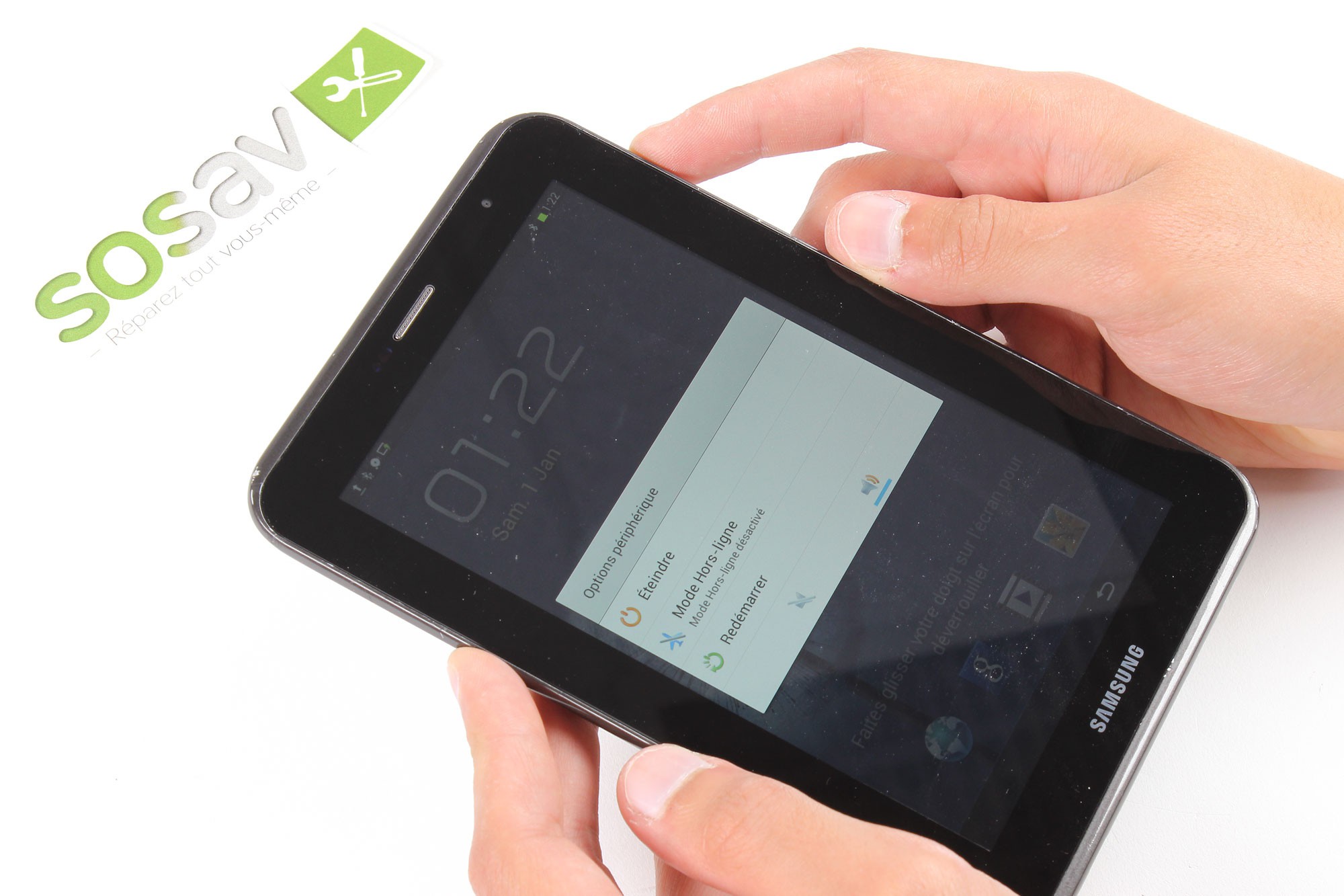

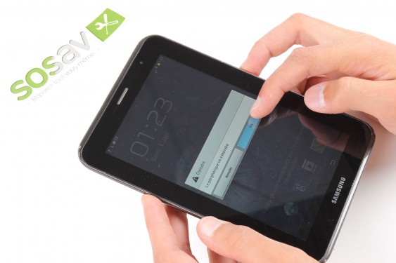

Avant de procéder au démontage de l'écran LCD de la galaxy Tab 2 7", il est nécessaire, pour des raisons évidentes de sécurité, de l'éteindre.Pour ceci, appuyez sur le bouton d'allumage durant quelques secondes puis confirmez l'extinction par "Éteindre".

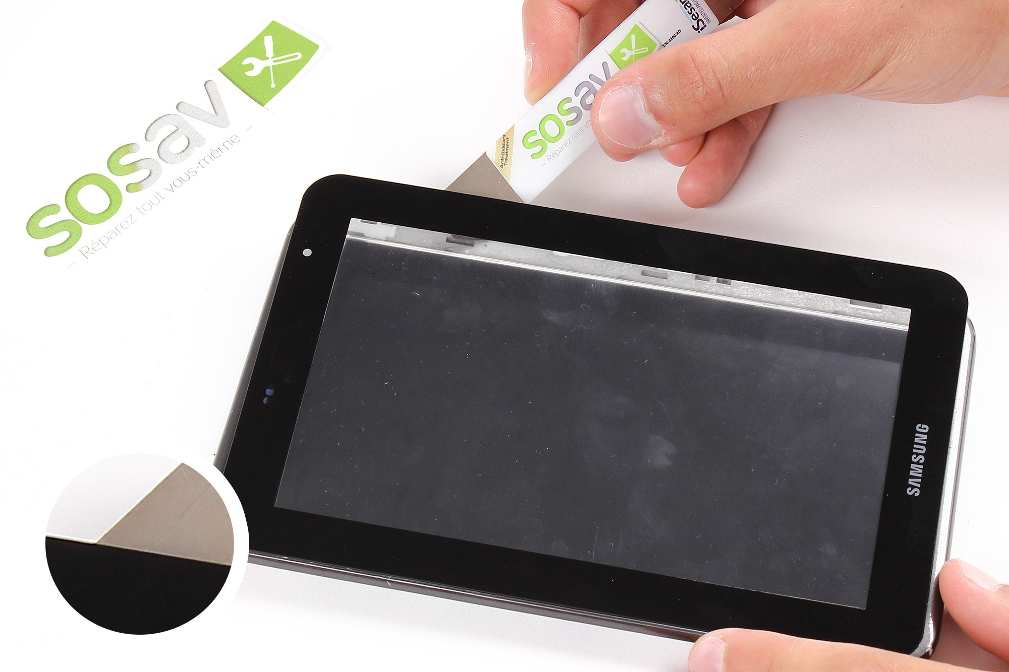

Insérez délicatement une spatule en nylon puis faites-la glisser sur le côté droit de la coque arrière.
Faites ensuite glisser la spatule sur le côté haut de la tablette.
Déclipsez ensuite le côté droit de la tablette à l'aide de la spatule en nylon.
Enfin, terminez en déclipsant le côté bas de la tablette, à l'aide de la spatule en nylon.

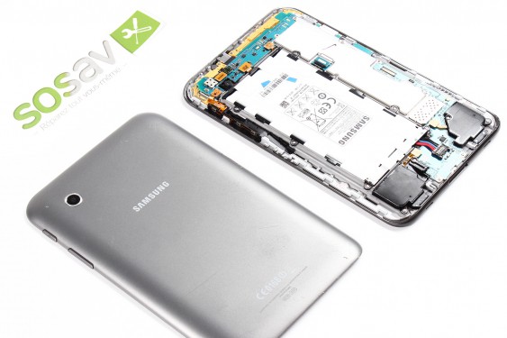

Procédez ensuite au retrait de la coque arrière.La coque arrière de la Samsung Galaxy Tab 2 7" est désormais démontée.

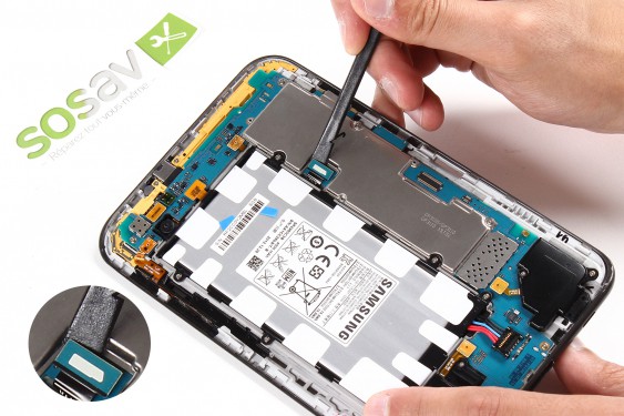

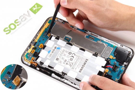

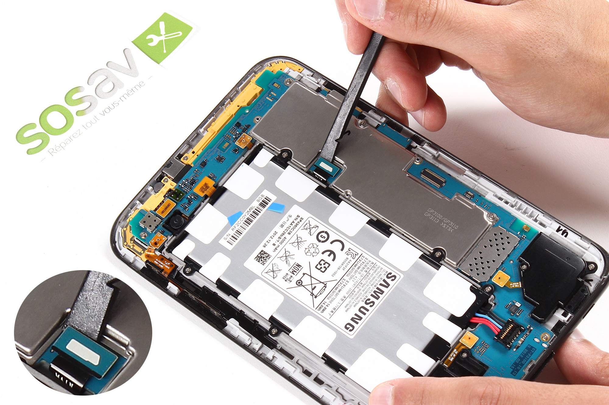

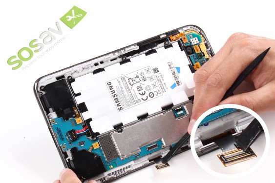

A l'aide d'une spatule en nylon, déconnectez le connecteur de la vitre tactile.
Toujours à l'aide d'une spatule en nylon, déconnectez le connecteur de l'écran LCD.

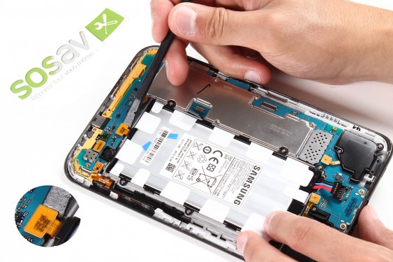

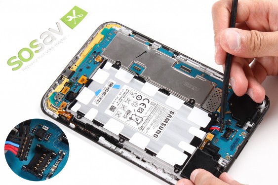

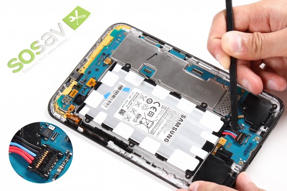

Poursuivez en déconnectant les connecteur du haut parleur externe gauche ainsi que la batterie à l'aide de la spatule en nylon.

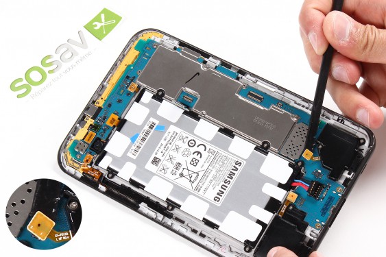

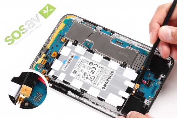

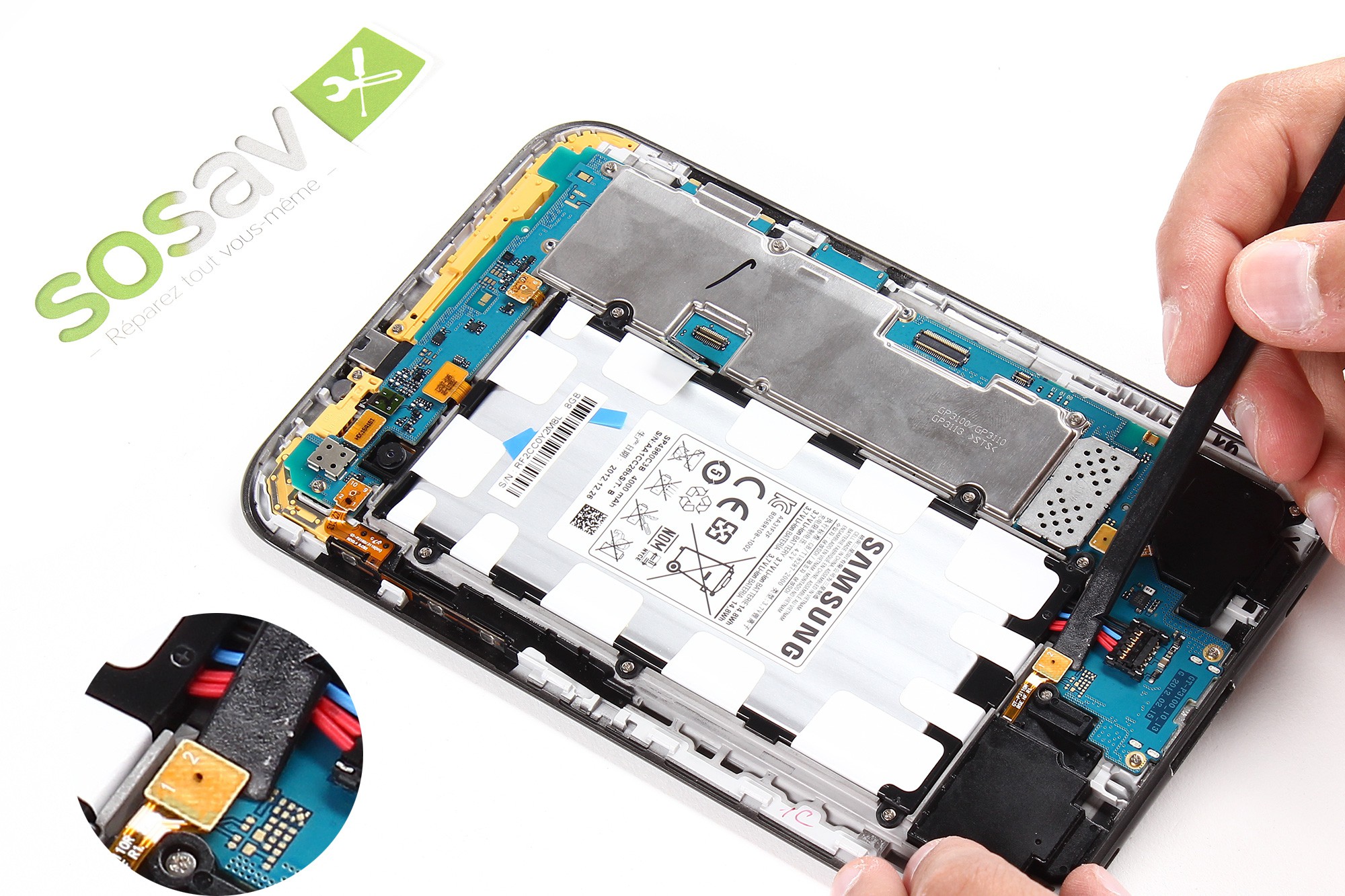

Utilisez la spatule en nylon pour déconnecter le connecteur du haut-parleur externe droit ainsi que celui du capteur de luminosité/proximité.

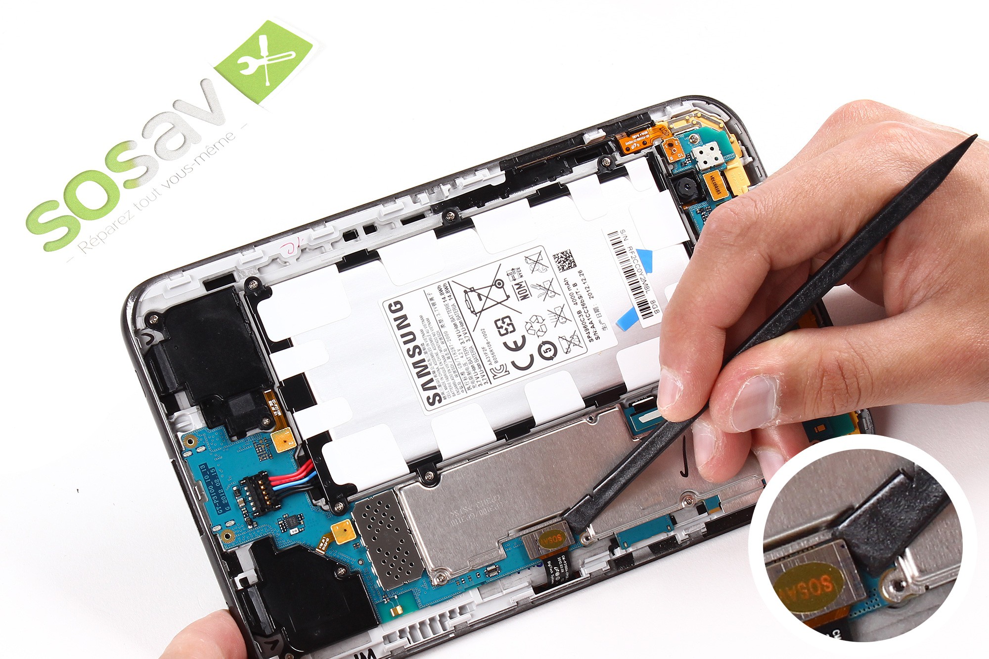

Utilisez une spatule en nylon afin de déconnecter la caméra arrière.

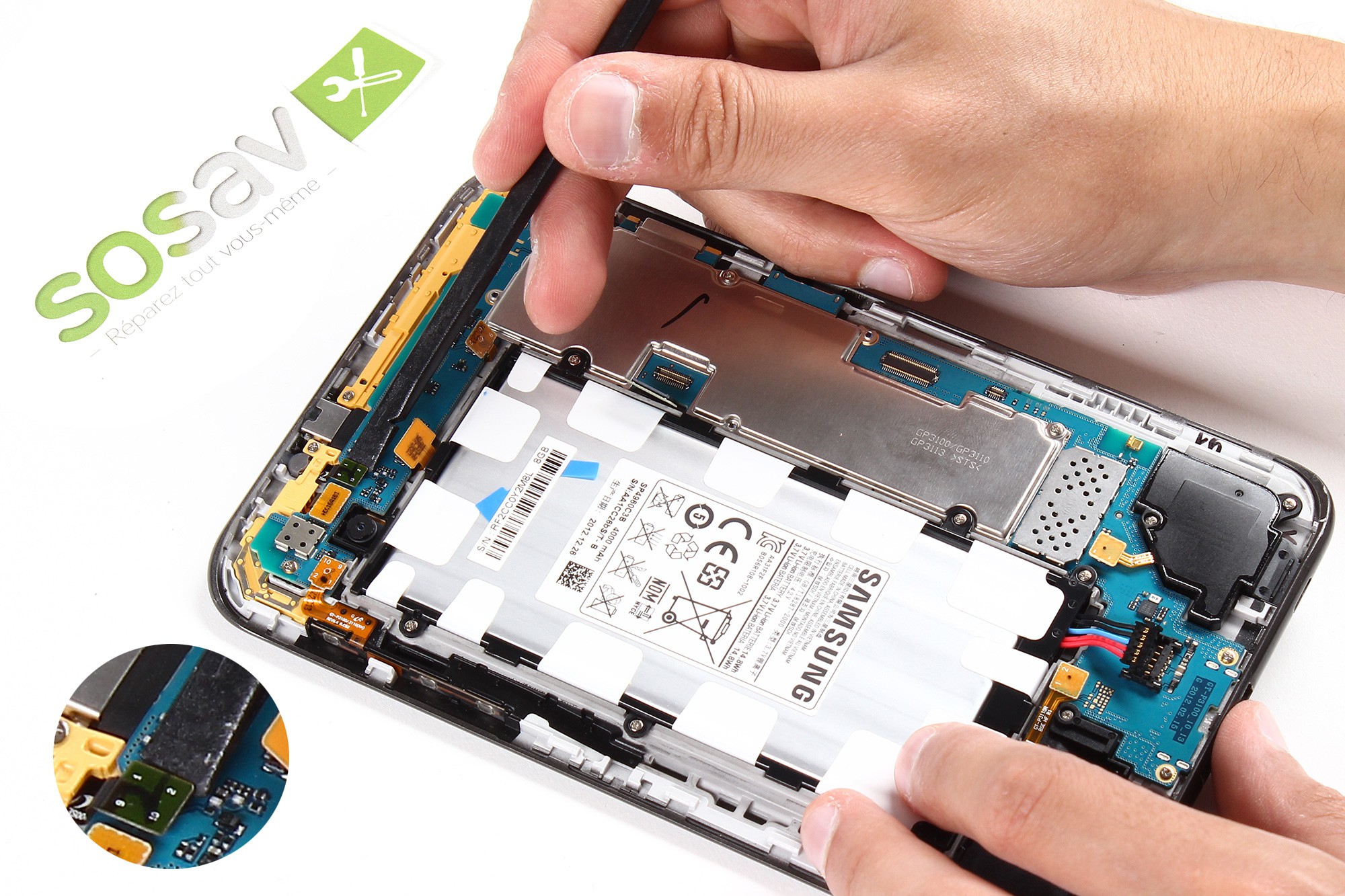

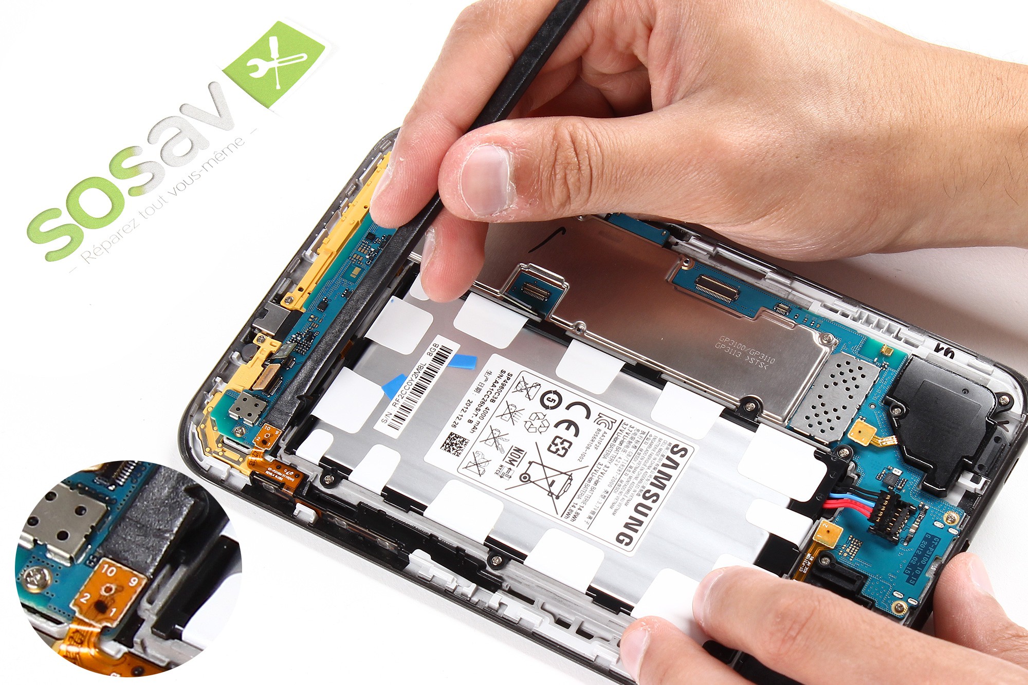

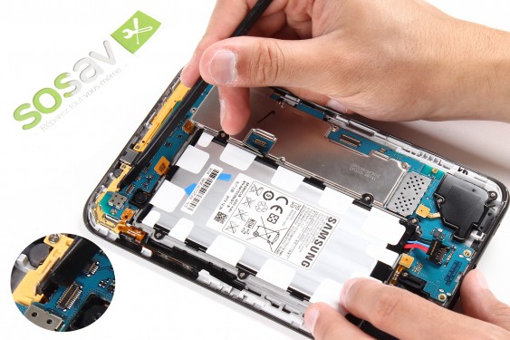

A l'aide d'une spatule en nylon, déconnectez le connecteur prise jack/microphone ainsi que celui de la caméra avant.

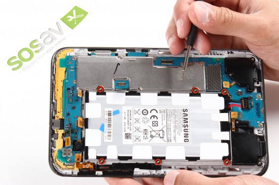

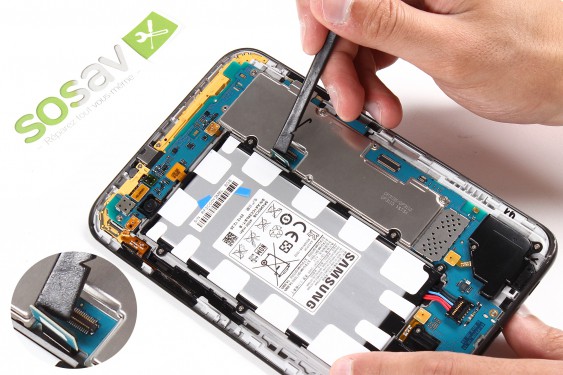

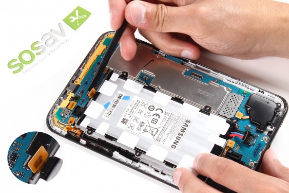

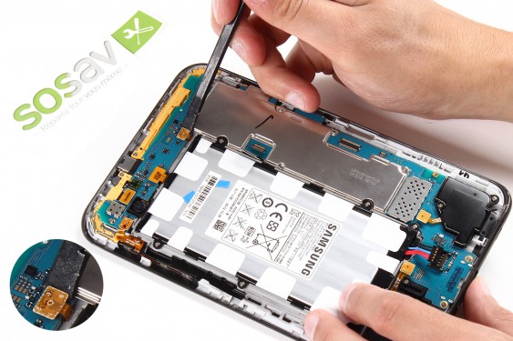

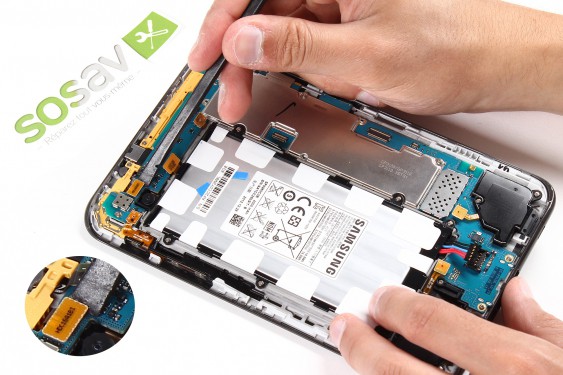

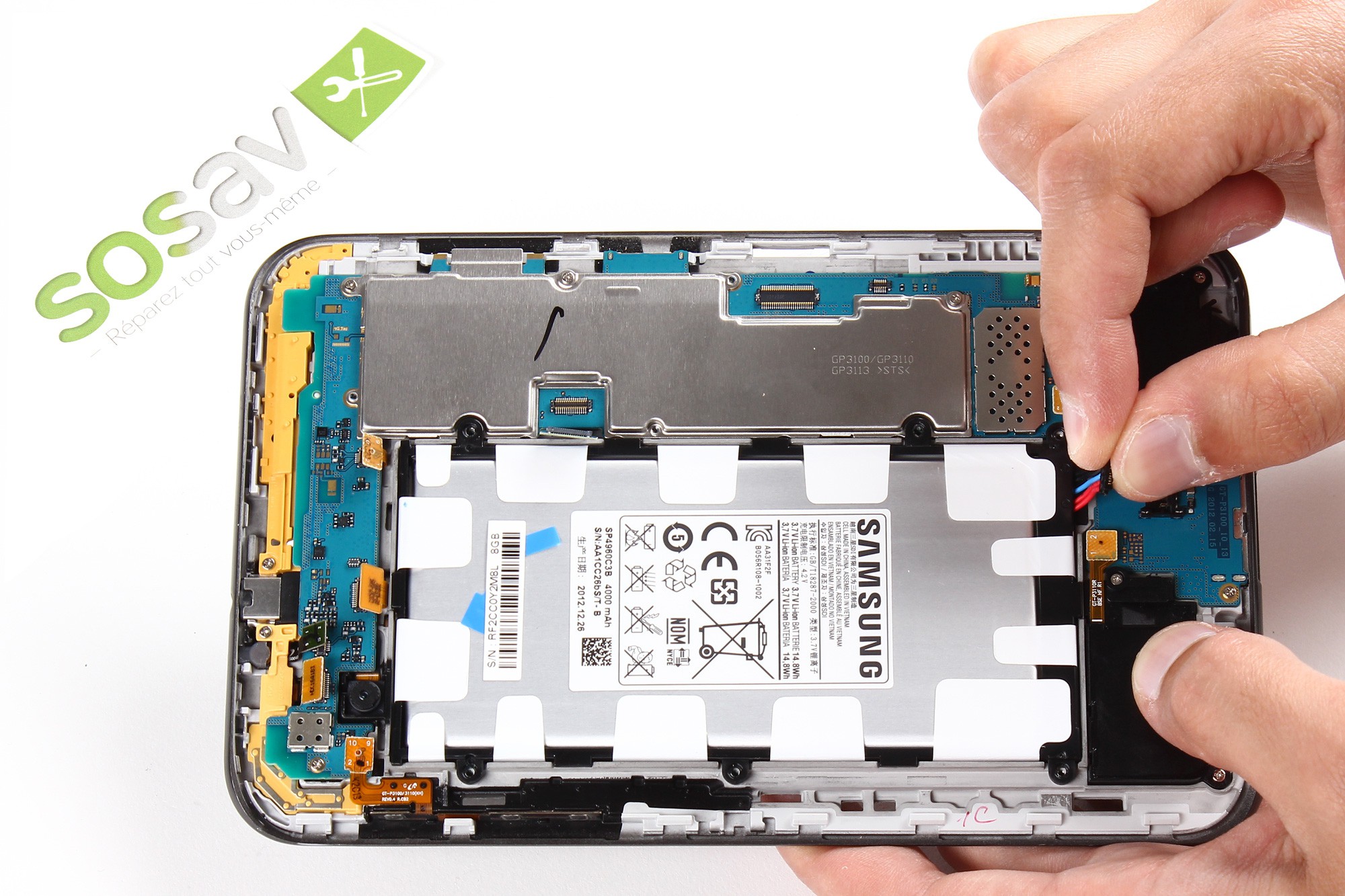

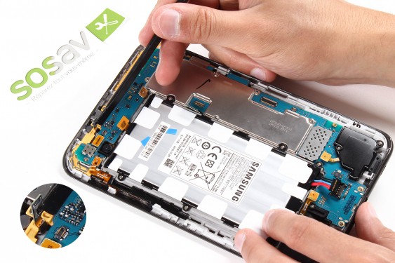

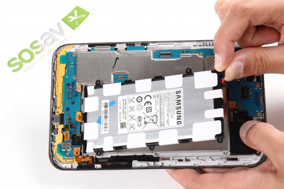

Poursuivez à l'aide de la spatule en nylon en déconnectant la nappe bouton power/volume.A l'aide d'un tournevis cruciforme, dévissez les six vis entourées en rouge.Ces vis servent à maintenir la batterie sur le chassis de la tablette.

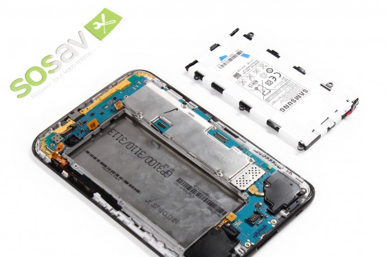

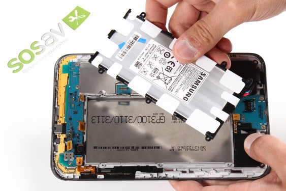

Soulevez ensuite la batterie puis procédez à son retrait.

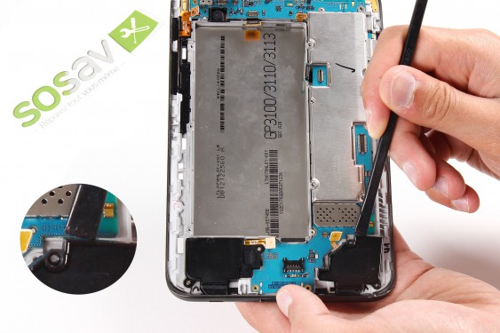

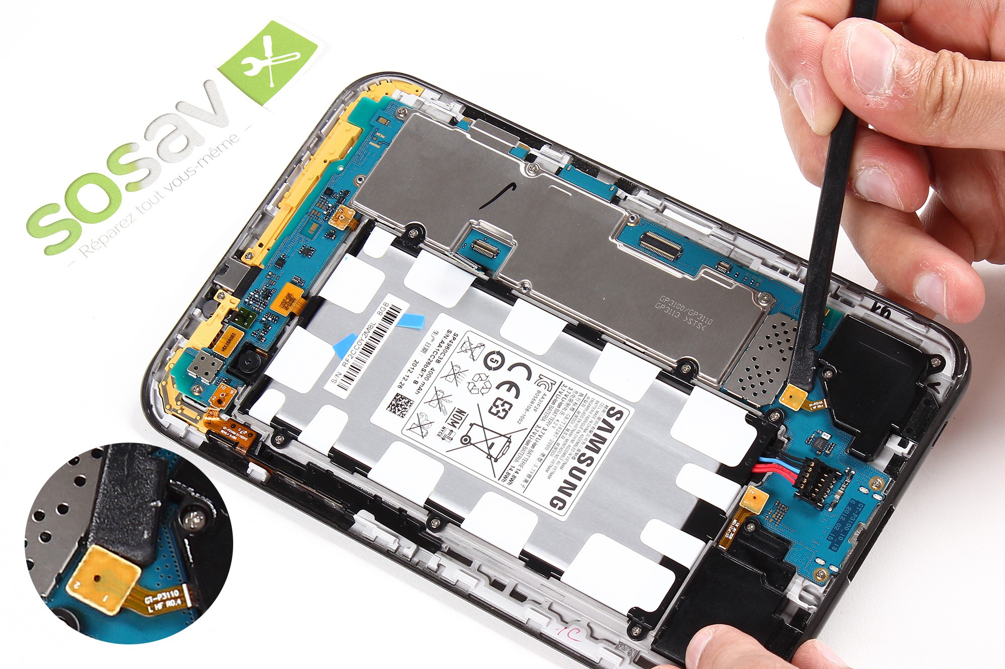

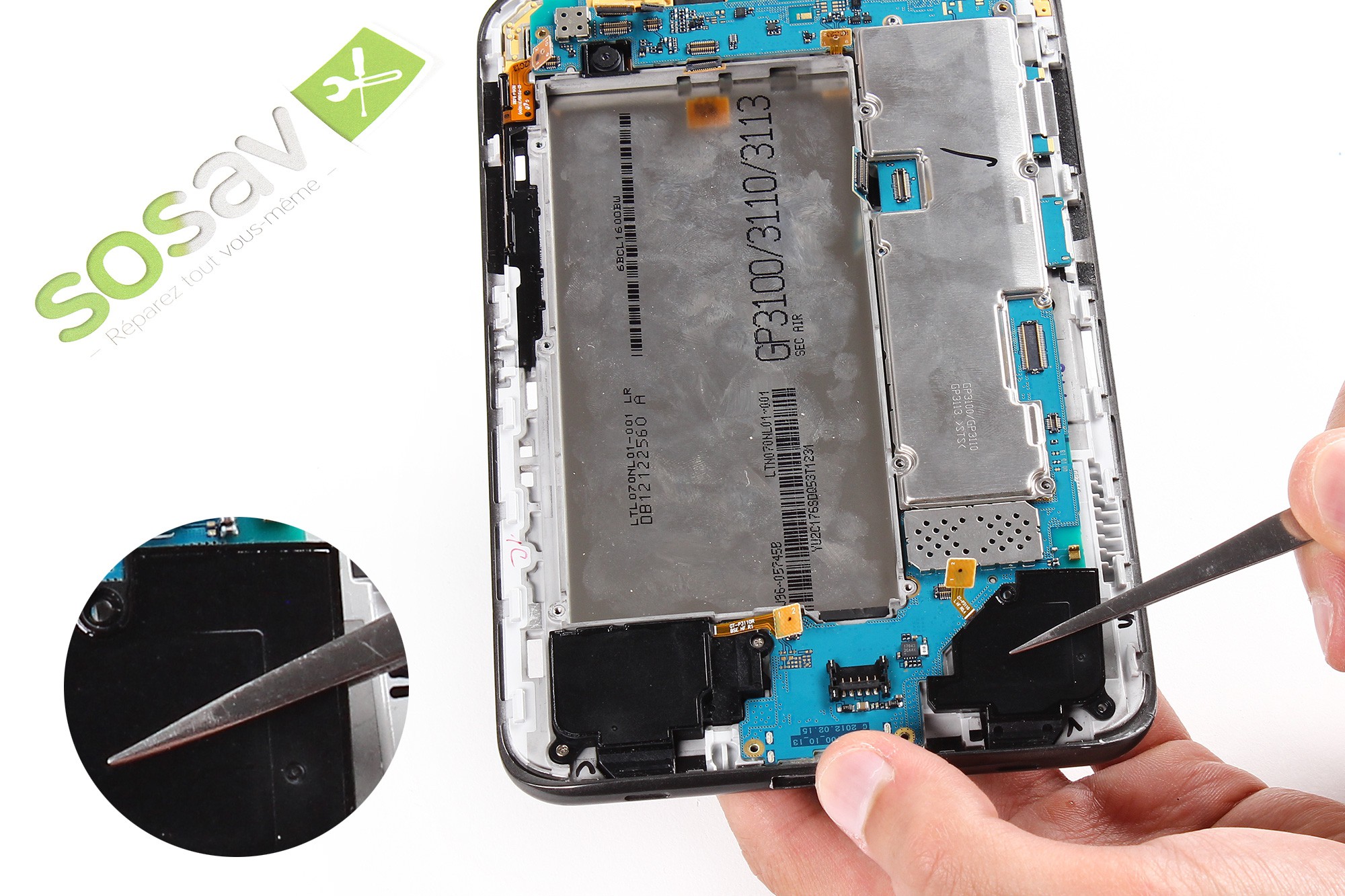

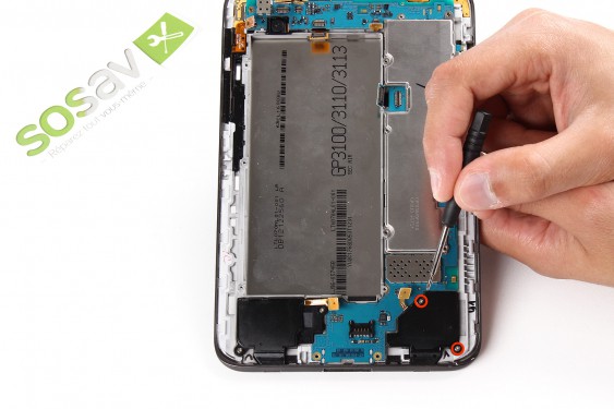

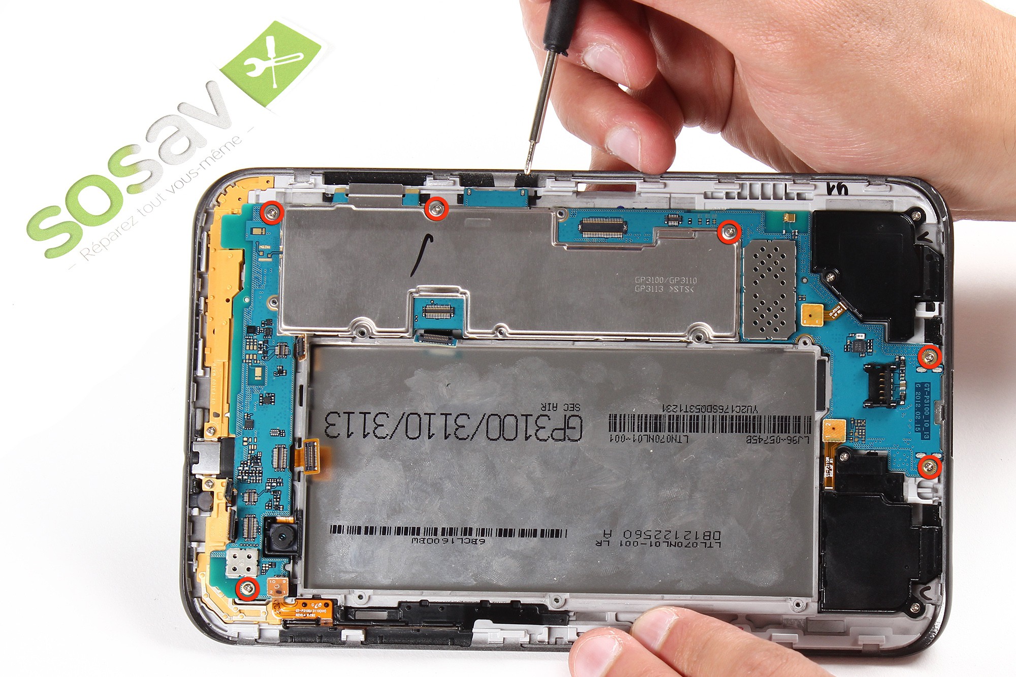

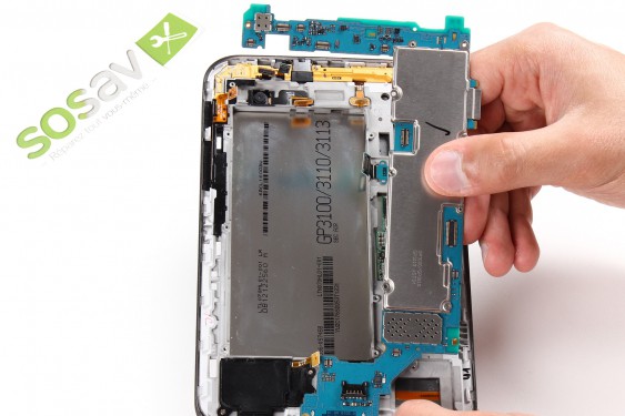

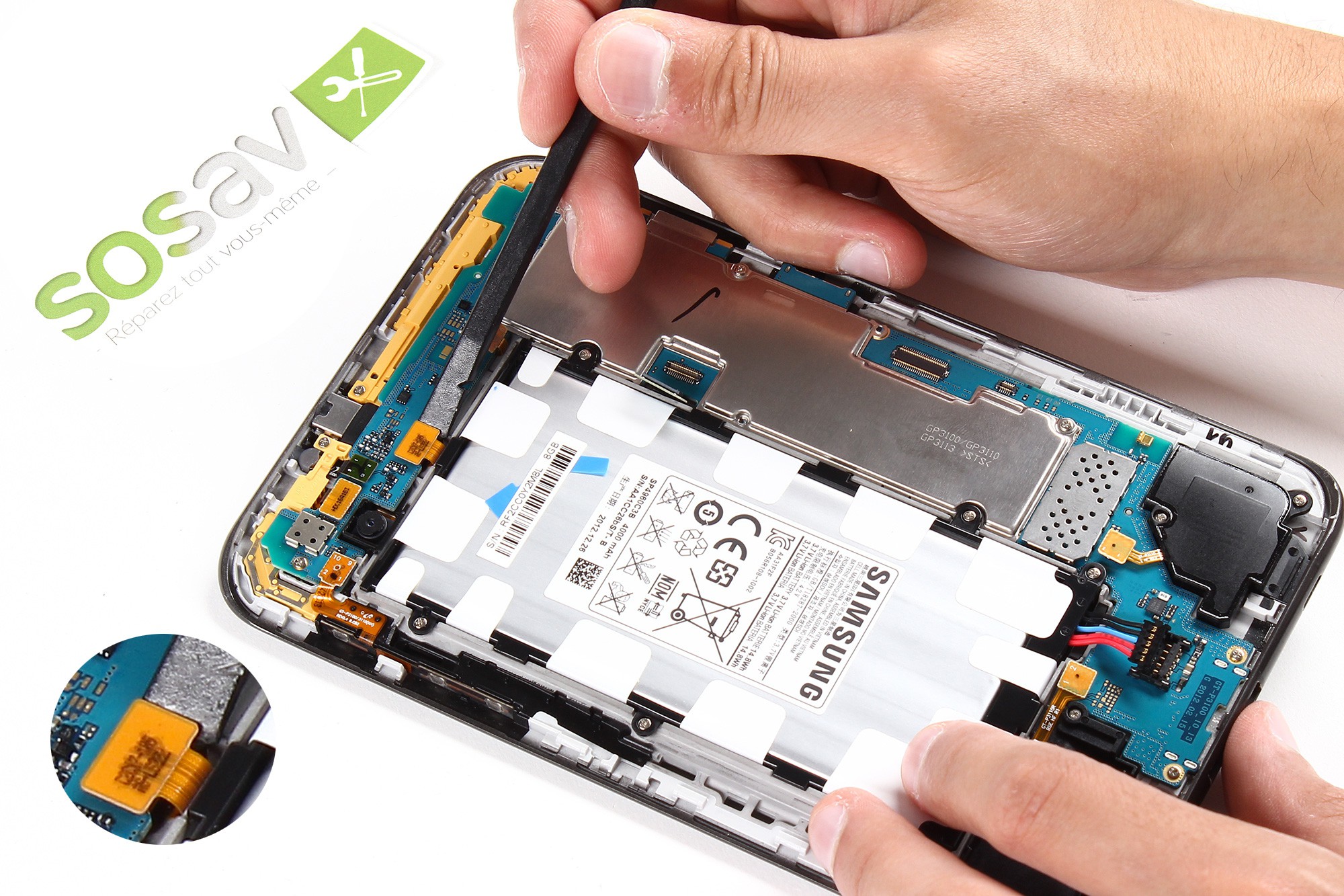

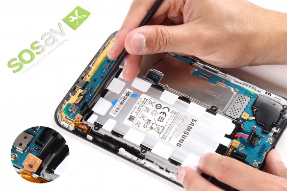

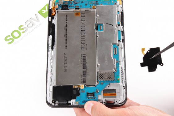

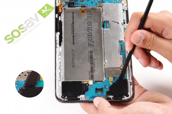

A l'aide d'un tournevis cruciforme, dévissez les six vis entourées en rouge.Ces vis servent à maintenir la carte mère sur la tablette.Utilisez ensuite une spatule en nylon afin de soulever et déclipser le haut-parleur externe droit.

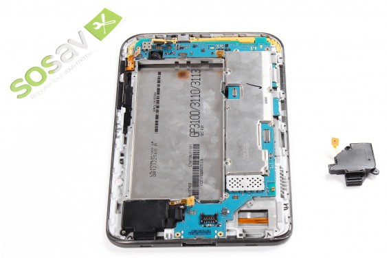

A l'aide d'une pince, saisissez puis procédez au retrait du haut-parleur externe droit.

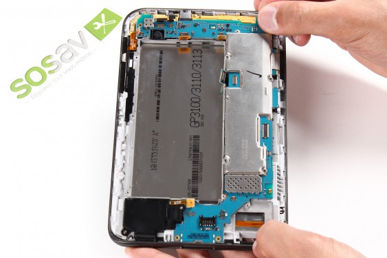

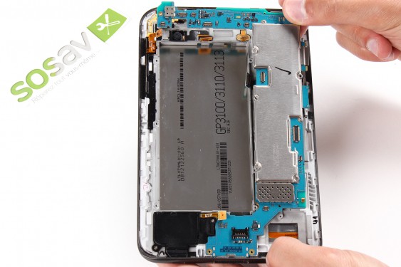

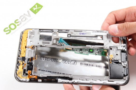

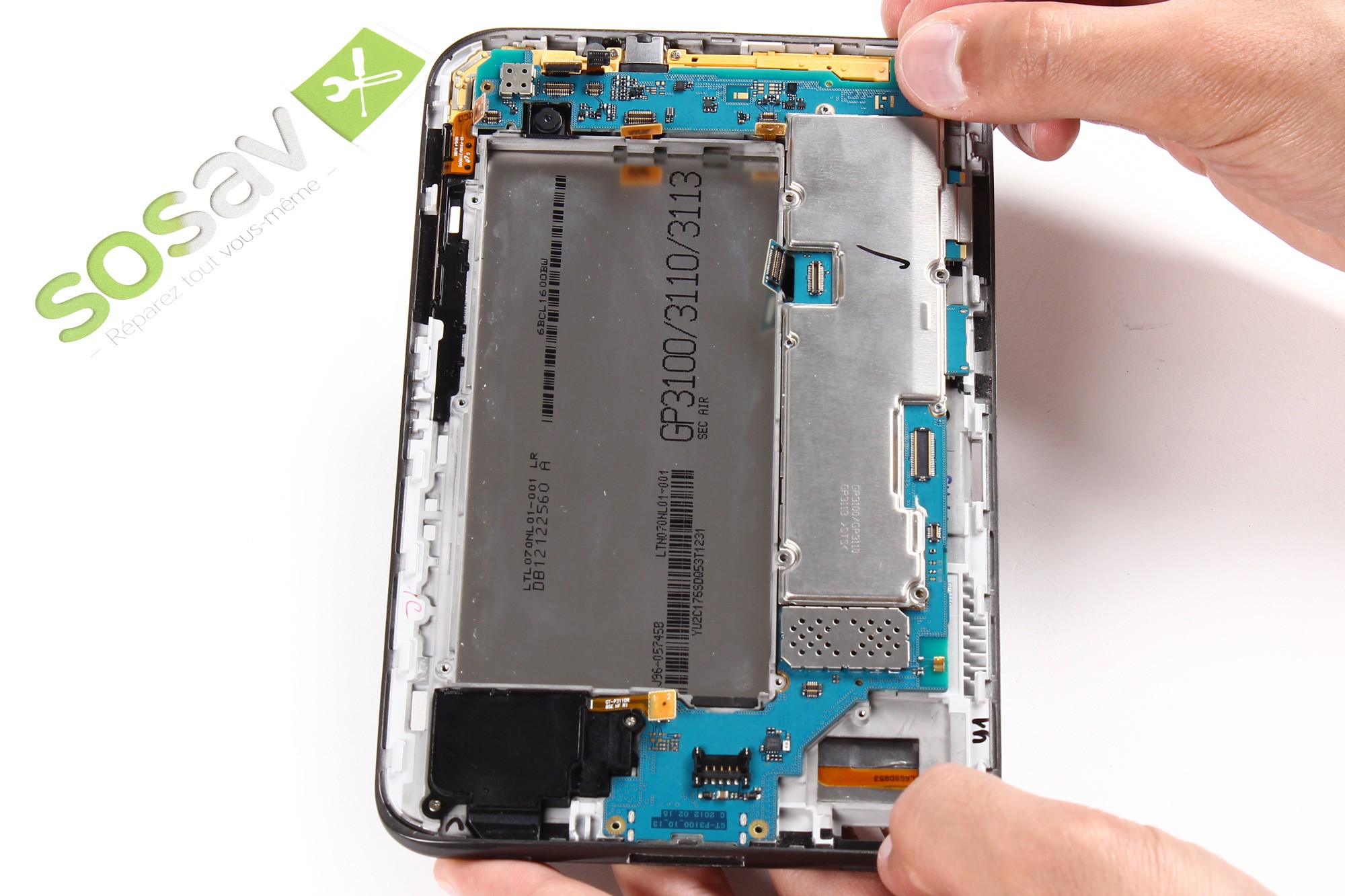

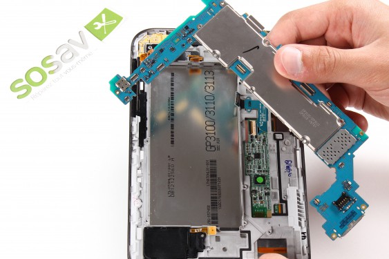

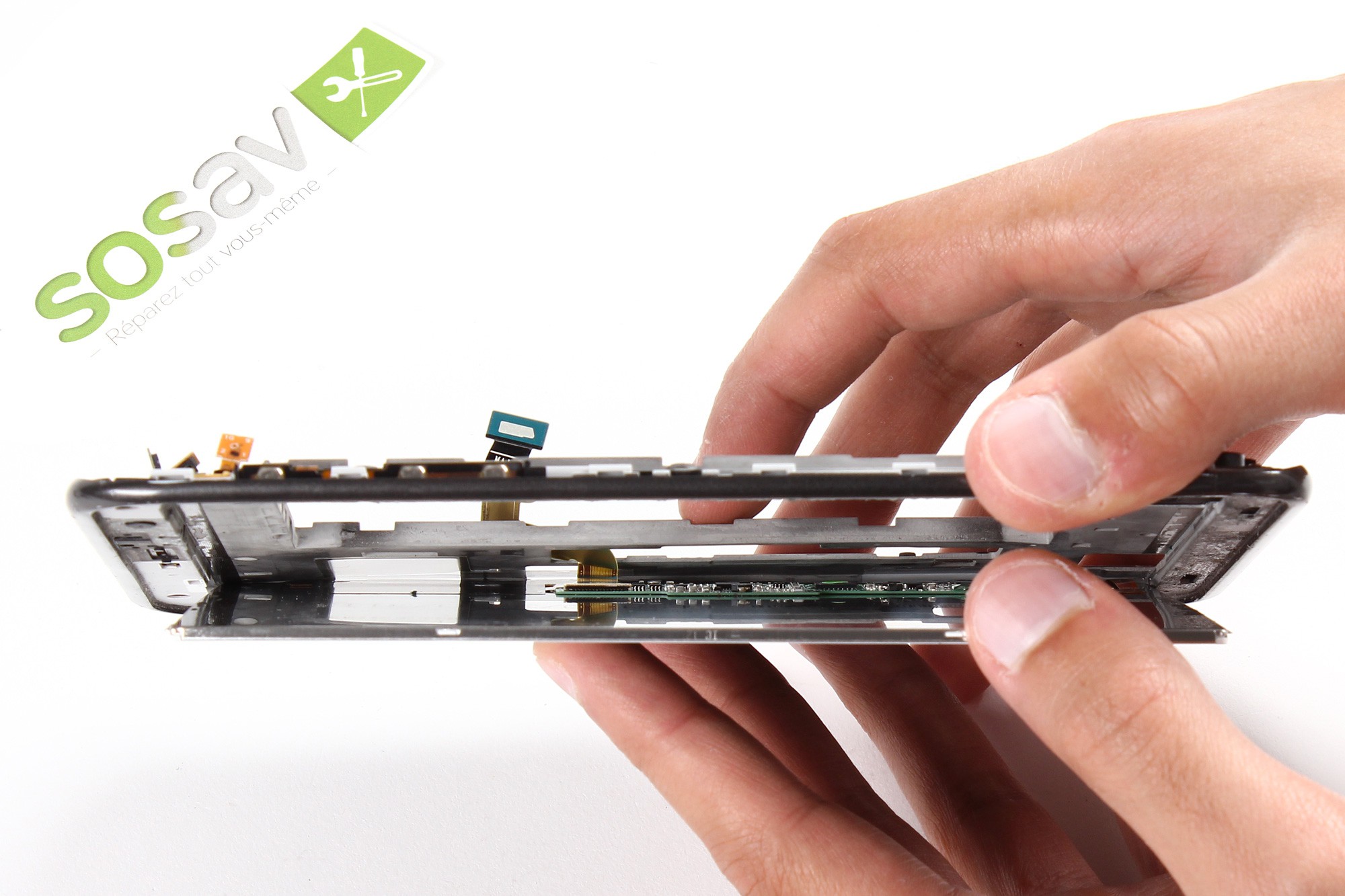

Soulevez ensuite délicatement la carte mère puis procédez à son retrait.

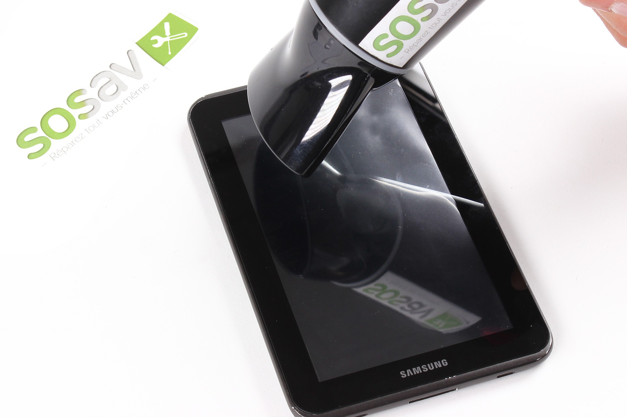

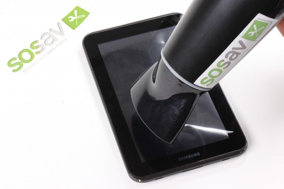

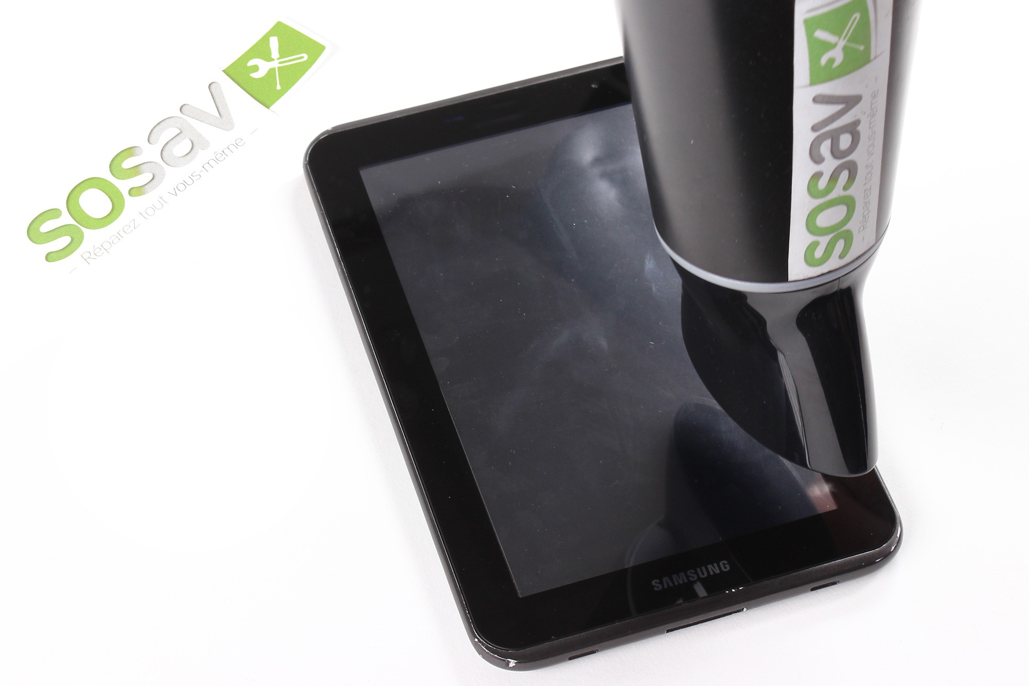

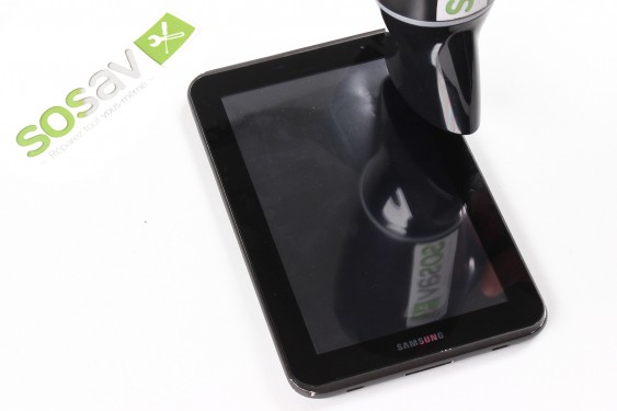

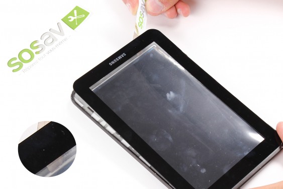

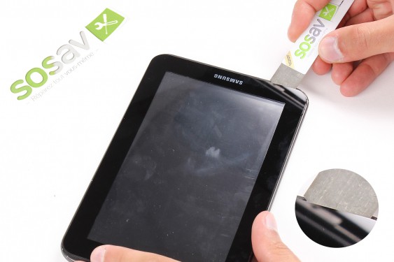

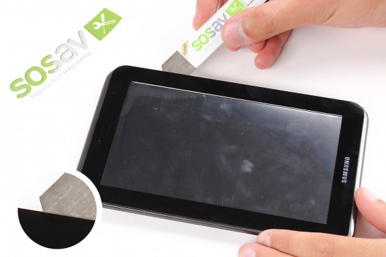

A l'aide d'un sèche-cheveux, rechauffez durant 1 et deux minutes les bords de la vitre tactile.

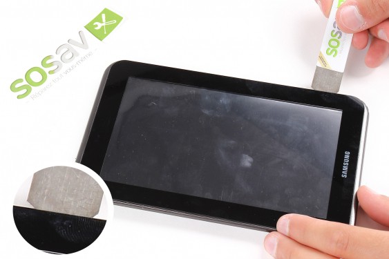

Poursuivez en rechauffant ensuite tout le pourtours de la vitre tacile.Insérez ensuite une spatule iSesamo dans l'interstice du côté droit de la vitre afin de décoller très délicatement cette dernière.

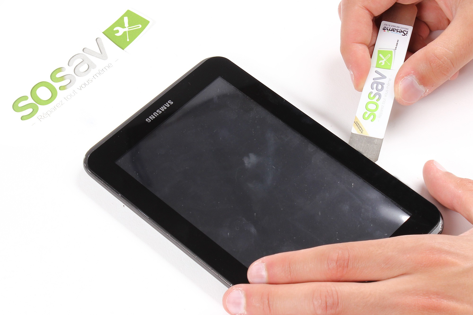

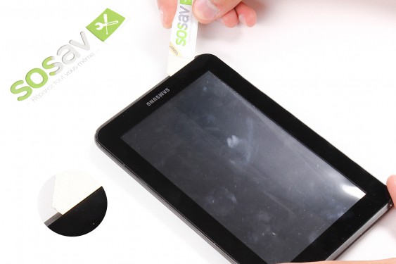

Toujours à l'aide d'une spatule iSesamo, pousuivez délicatement le décollement de la vitre du côté bas.

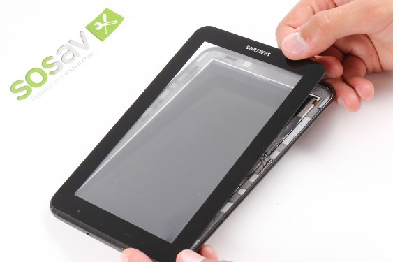

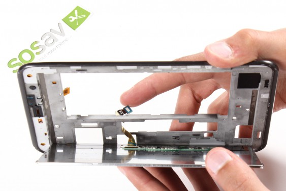

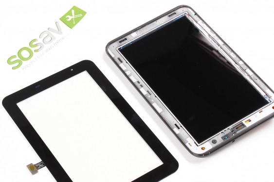

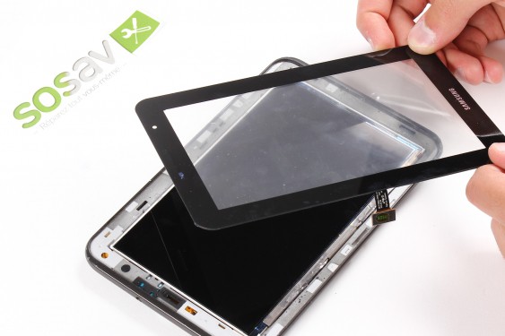

Utilisez la spatule iSesamo afin de décoller le côté gauche de la vitre.Saisissez ensuite délicatement la vitre par les bords puis procédez à son retrait.

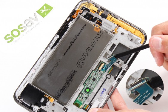

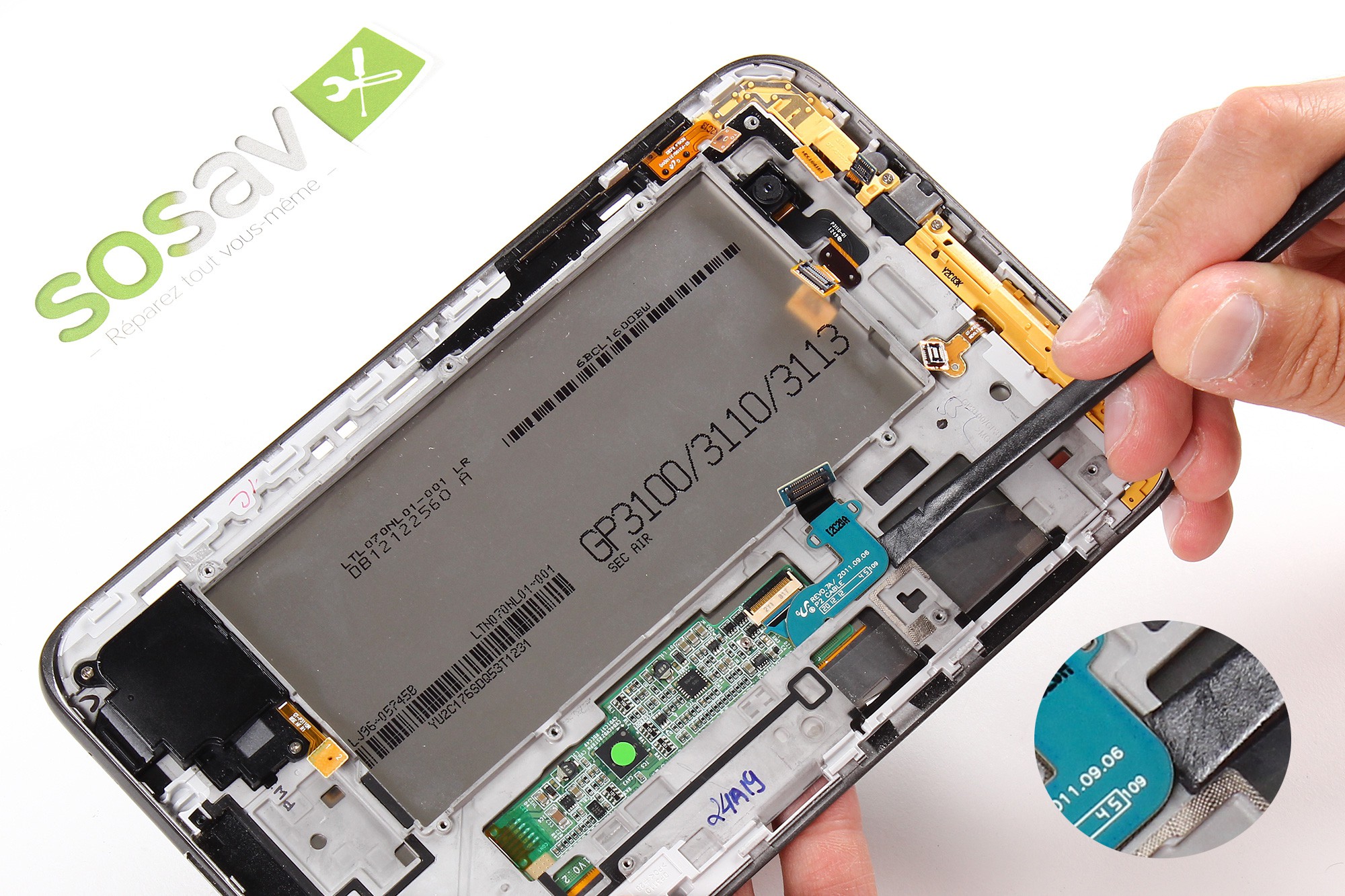

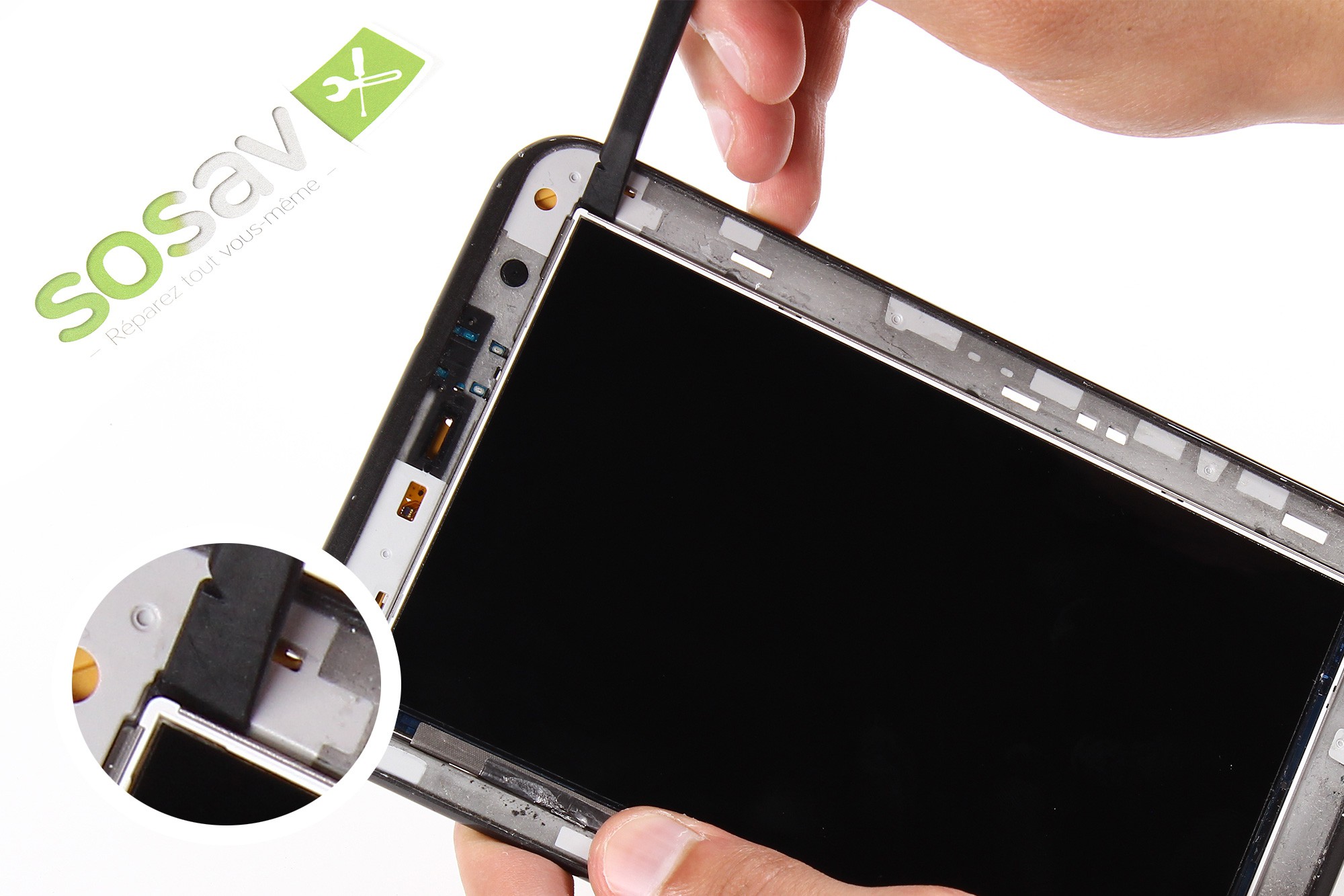

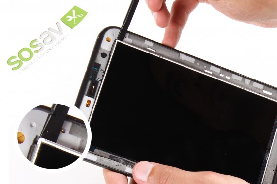

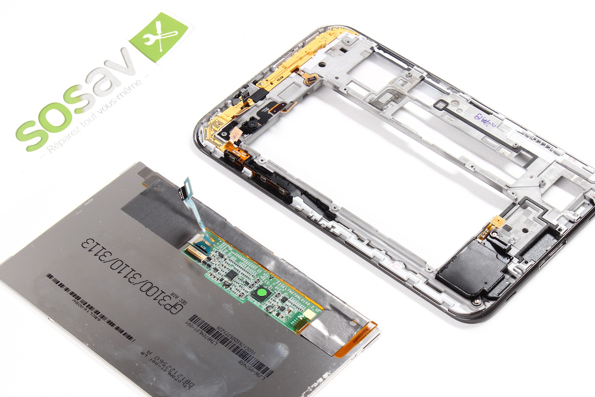

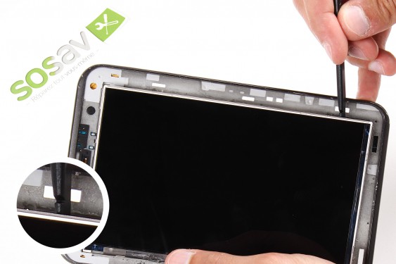

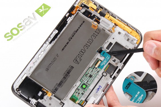

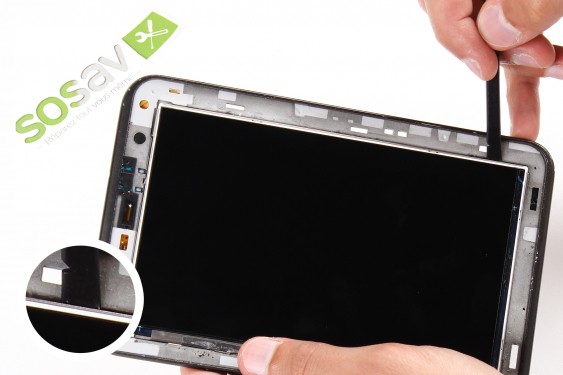

A l'aide d'une spatule en nylon, décollez délicatement la nappe de liaison de l'écran LCD.
A l'aide d'une spatule en nylon, décollez l'écran LCD comme indiqué sur les photos de cette étape.
Etape 24
Saisissez ensuite l'écran puis procédez à son retrait.
Etape 25
L'écran LCD de la Samsung Galaxy Tab 7 pouces est désormais démonté.Procédez à son remplacement par une pièce neuve si cela est nécessaire.
