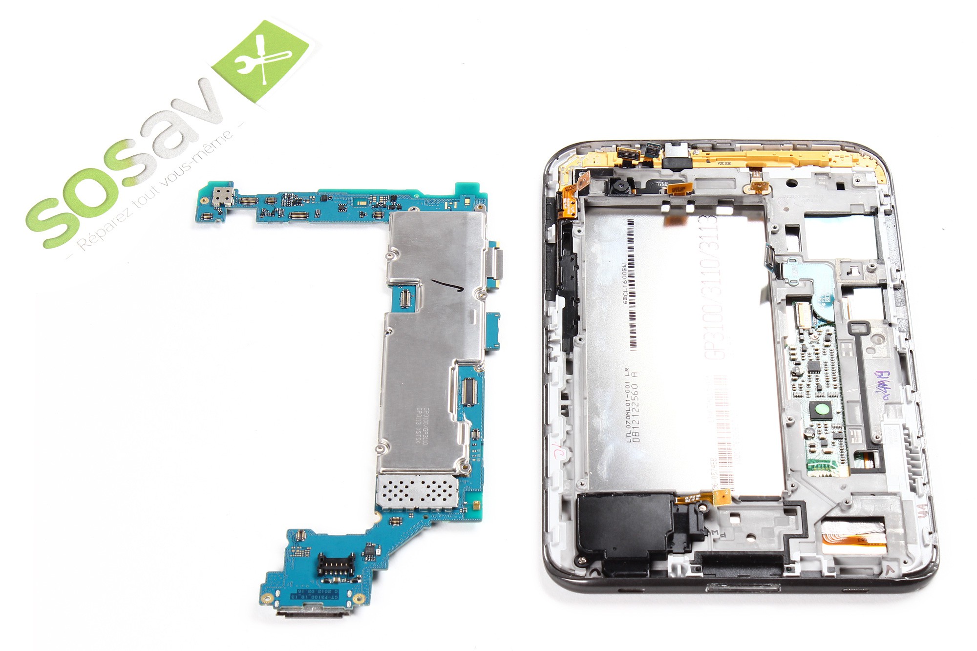

Ce guide vous permettra de démonter la carte mère de la Galaxy Tab 2 7 poucesSymptômes : Pas d'allumage, problèmes matériels graves

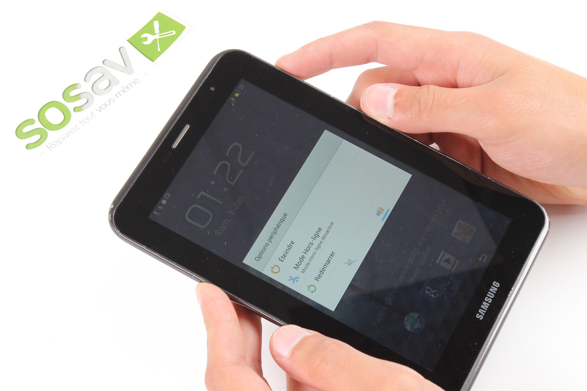

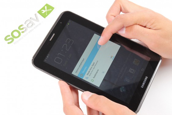

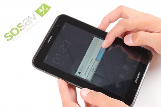

Avant de procéder au démontage de la carte mère de la galaxy Tab 2 7", il est nécessaire, pour des raisons évidentes de sécurité, de l'éteindre.Pour ceci, appuyez sur le bouton d'allumage durant quelques secondes puis confirmez l'extinction par "Éteindre".

A l'aide d'un tournevis cruciforme, dévissez les six vis entourées en rouge.Ces vis servent à maintenir la carte mère sur la tablette.Utilisez ensuite une spatule en nylon afin de soulever et déclipser le haut-parleur externe droit.
A l'aide d'une pince, saisissez puis procédez au retrait du haut-parleur externe droit.
Soulevez ensuite délicatement la carte mère puis procédez à son retrait.
La carte mère de la Galaxy Tab est désormais démontée.Procédez à son remplacement par une pièce neuve si cela est nécessaire.
