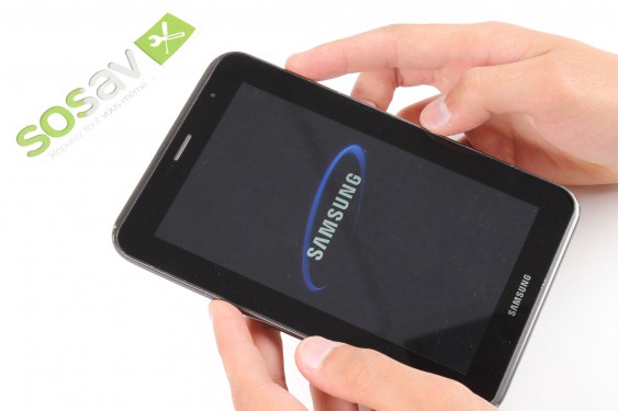

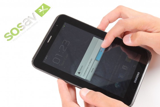

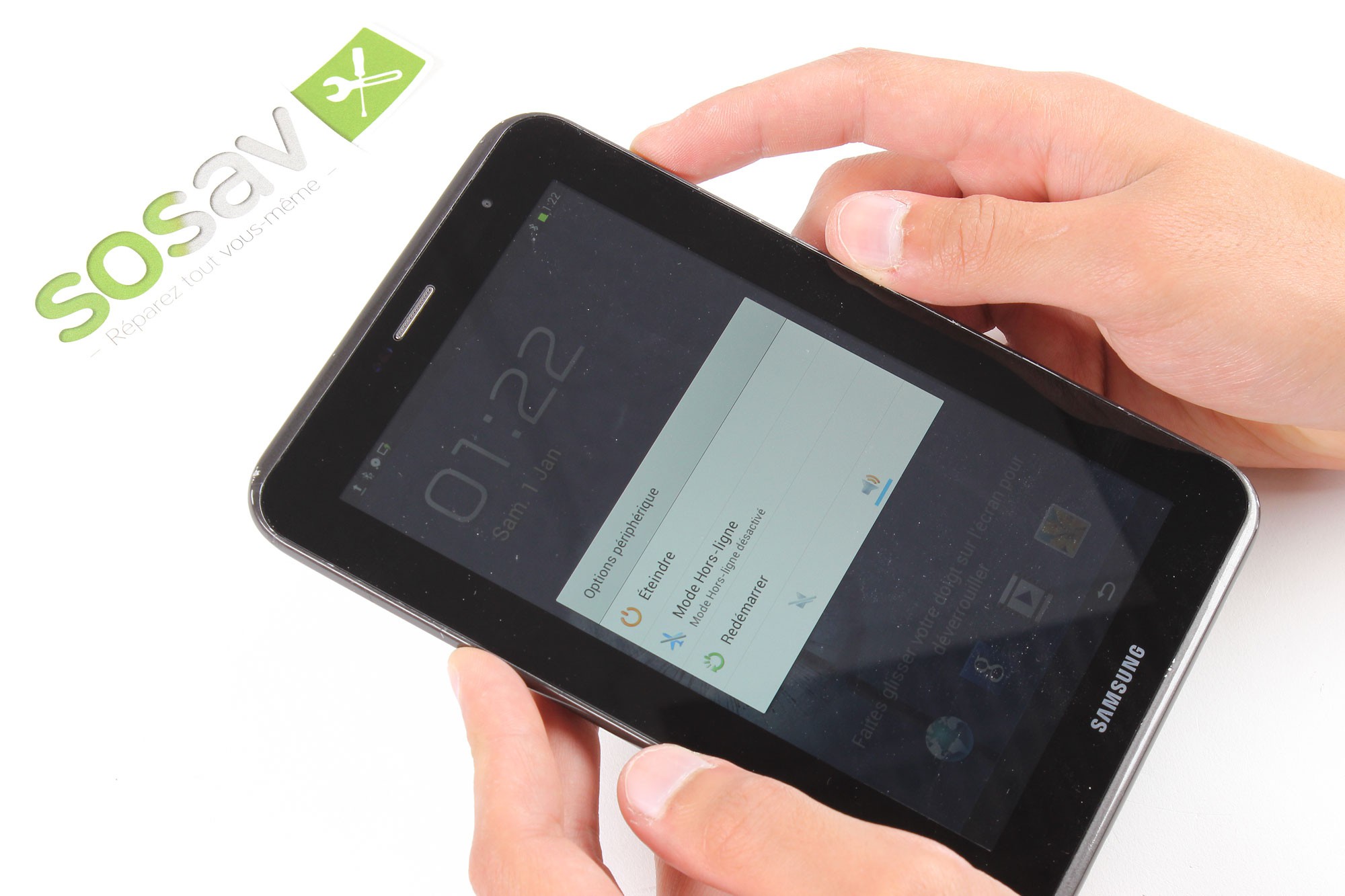

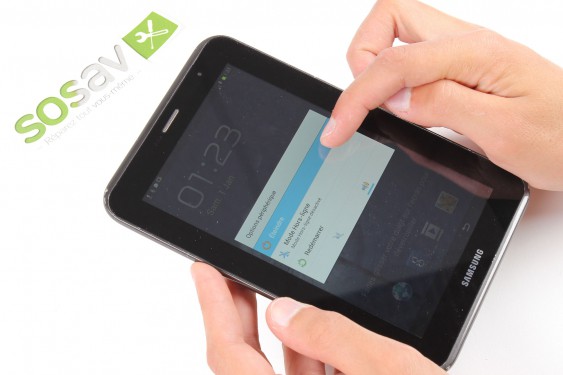

Avant de procéder au démontage du capteur de luminosité et proximité de la galaxy Tab 2 7", il est nécessaire, pour des raisons évidentes de sécurité, de l'éteindre.Pour ceci, appuyez sur le bouton d'allumage durant quelques secondes puis confirmez l'extinction par "Éteindre".

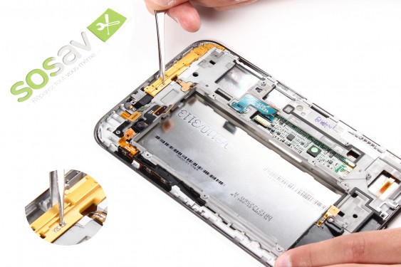

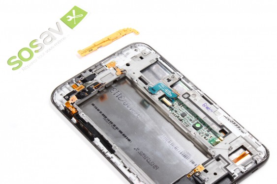

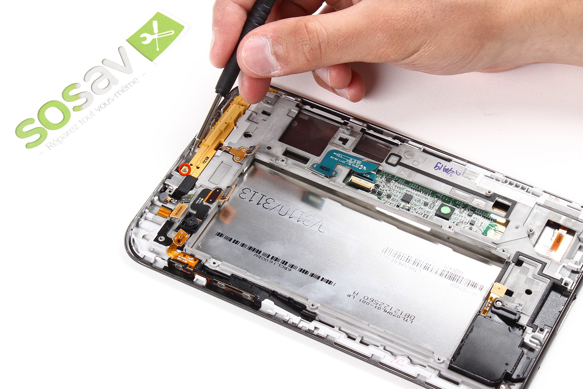

A l'aide d'un tournevis cruciforme, dévissez la vis entourée en rouge.Cette vis sert à maintenir l'antenne WiFi en place.Sur certains modèles de Galaxy tab, le capteur de luminosité/proximité peut se situer sous cette antenne.A l'aide d'un pince, procédez ensuite à son retrait.
A l'aide d'un tournevis cruciforme, dévissez la vis entourée en rouge.Cette vis sert à maintenir le cache de droite.A l'aide d'une pince, saisissez ce cache puis procédez à son retrait.

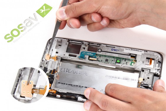

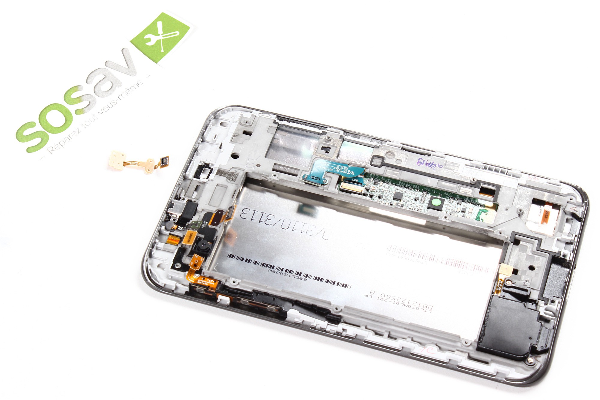

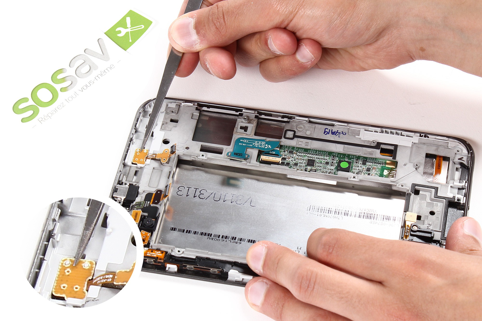

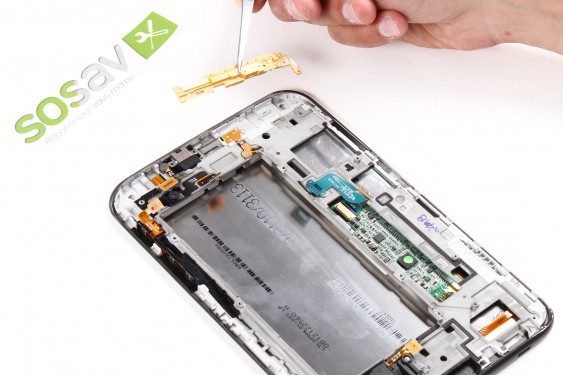

A l'aide d'une spatule en nylon, décollez délicatement le capteur de luminosité et proximité.
Le capteur de proximité et luminosité de la Samsung Galaxy Tab 7 pouces est désormais démonté.Procédez à son remplacement par une pièce neuve si cela est nécessaire.
