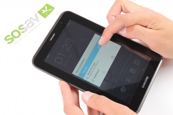

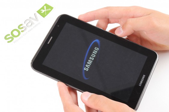

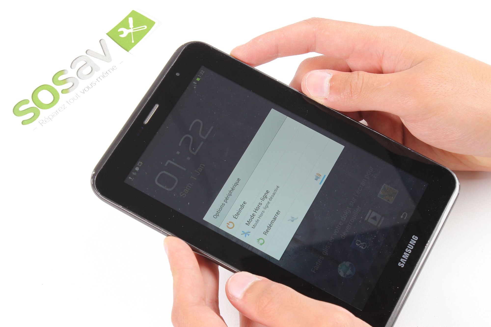

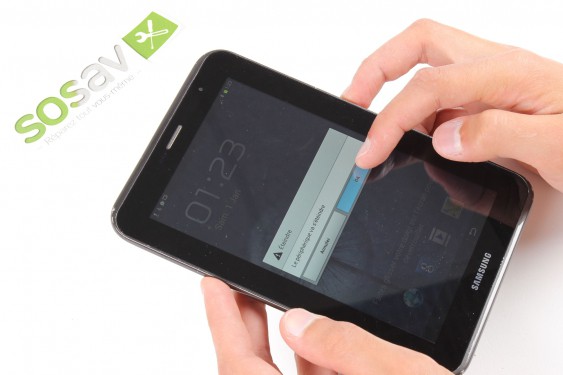

Avant de procéder au démontage de la caméra avant de la galaxy Tab 2 7", il est nécessaire, pour des raisons évidentes de sécurité, de l'éteindre.Pour ceci, appuyez sur le bouton d'allumage durant quelques secondes puis confirmez l'extinction par "Éteindre".

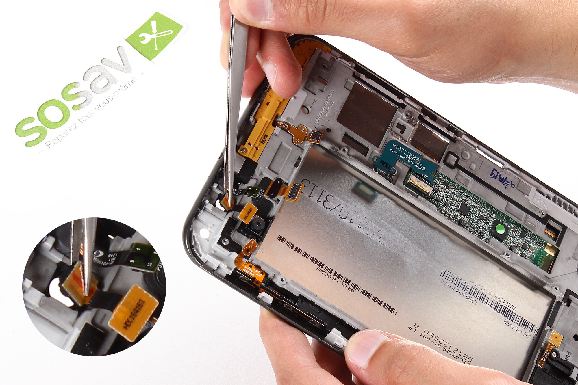

A l'aide d'un tournevis cruciforme, dévissez la vis entourée en rouge.Cette vis sert à maintenir l'antenne WiFi en place.A l'aide d'un pince, procédez ensuite à son retrait.

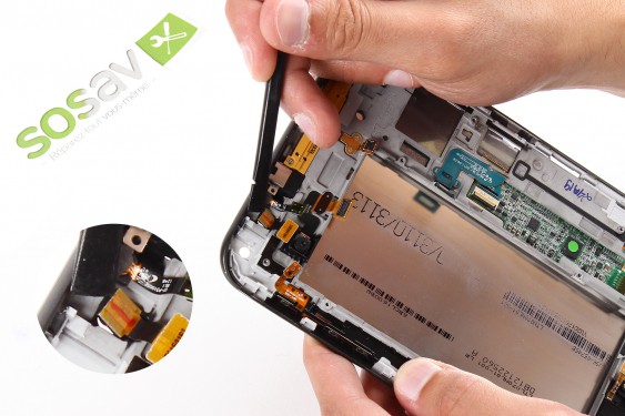

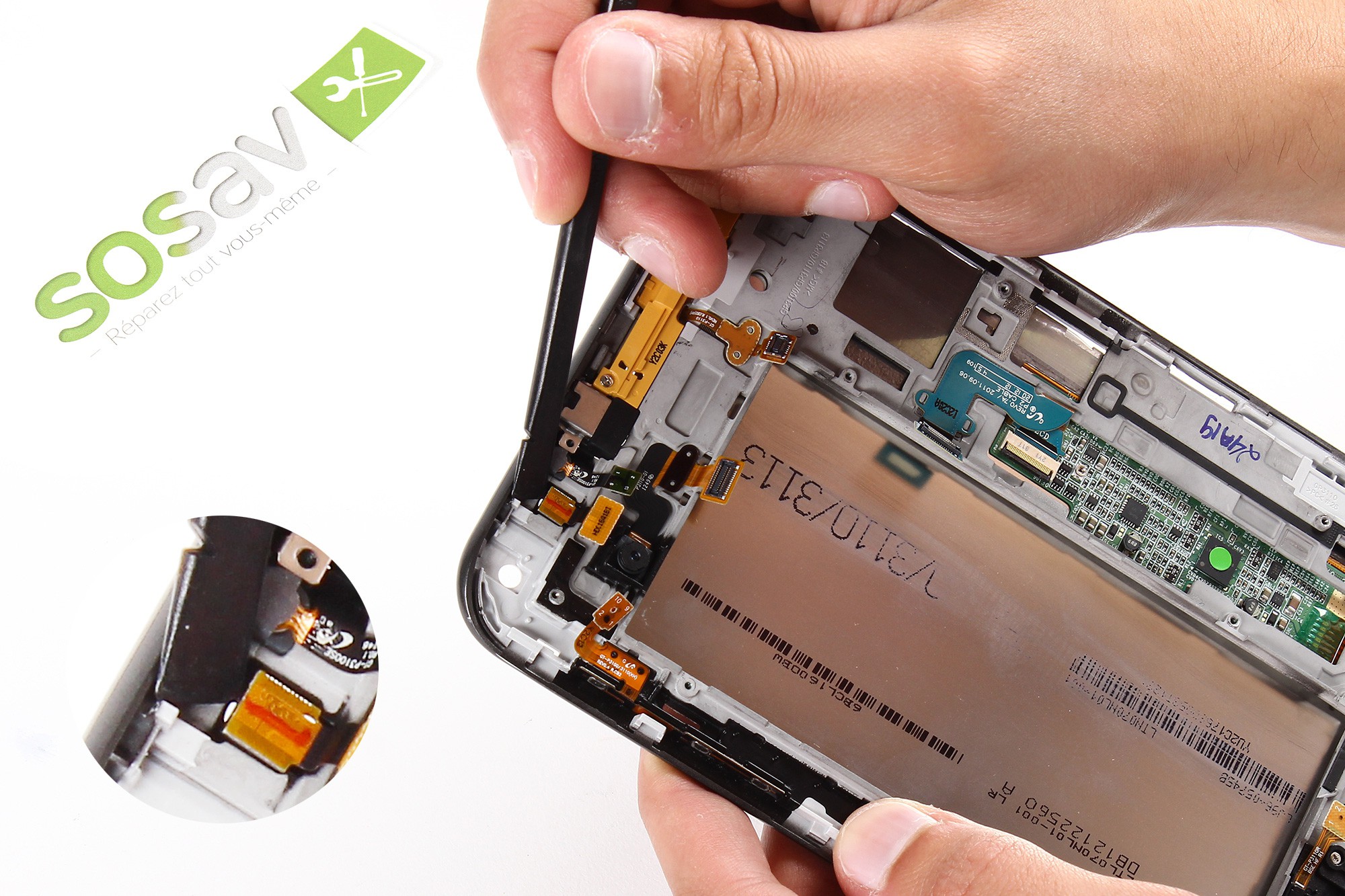

Utilisez une spatule en nylon afin de décoller délicatement la caméra avant.

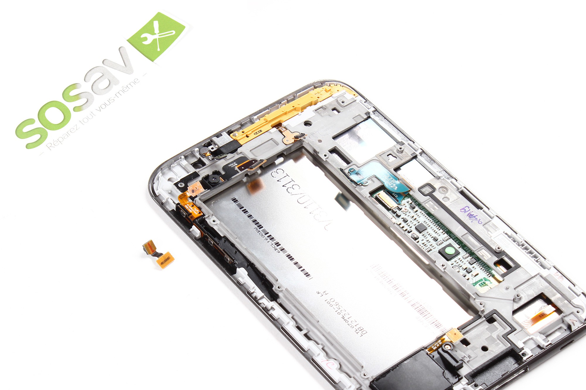

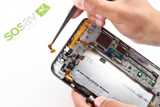

A l'aide d'une pince, saisissez puis procédez au retrait de la caméra avant.

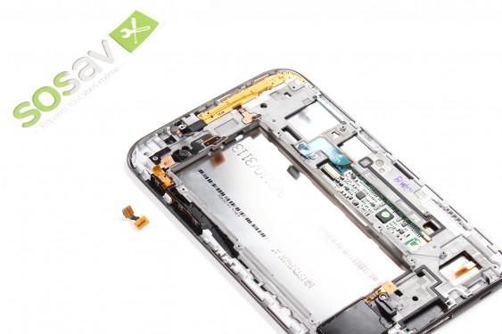

La caméra avant de la Samsung Galaxy Tab 7 pouces est désormais démontée.Procédez à son remplacement par une pièce neuve si cela est nécessaire.
