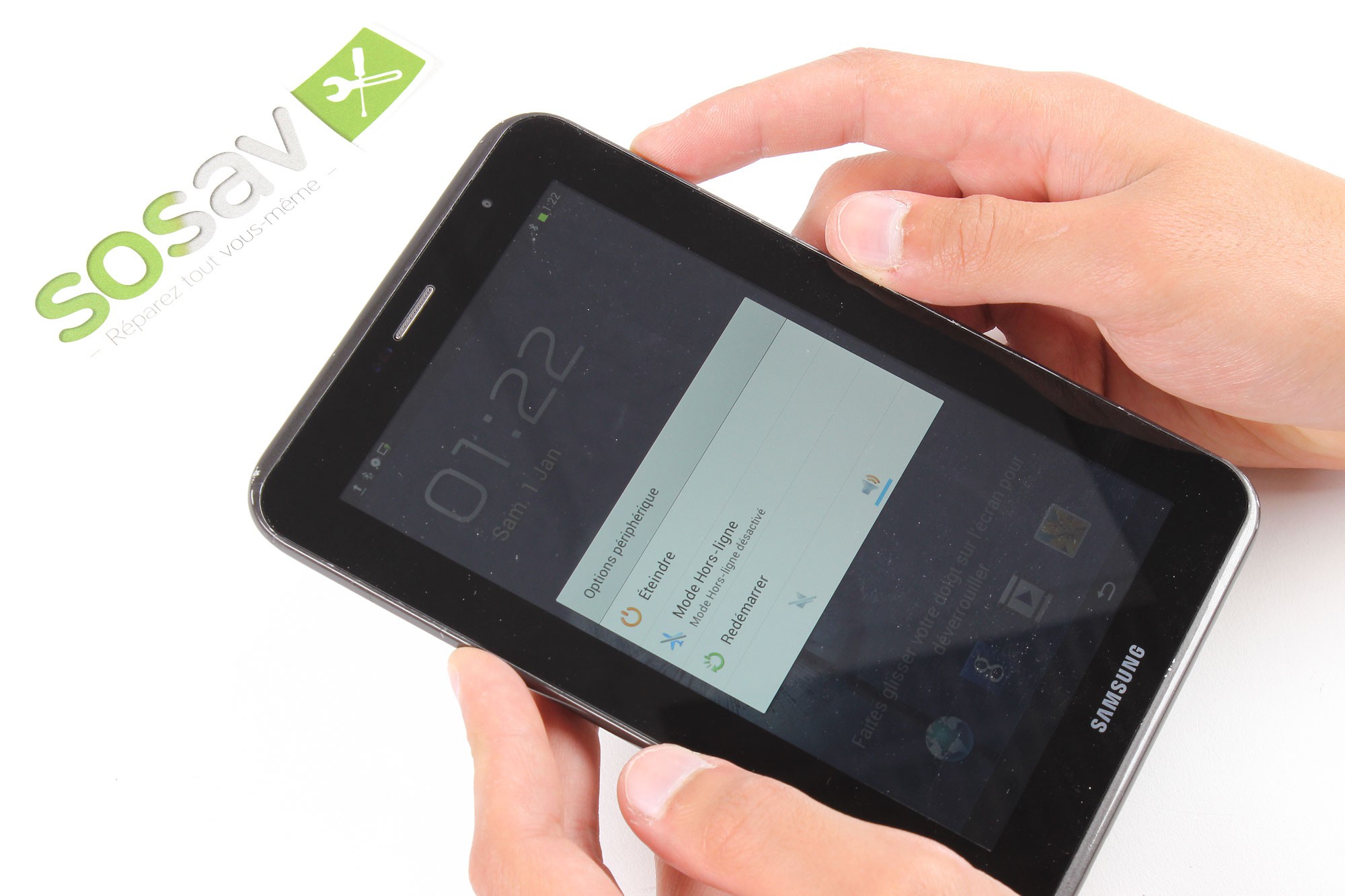

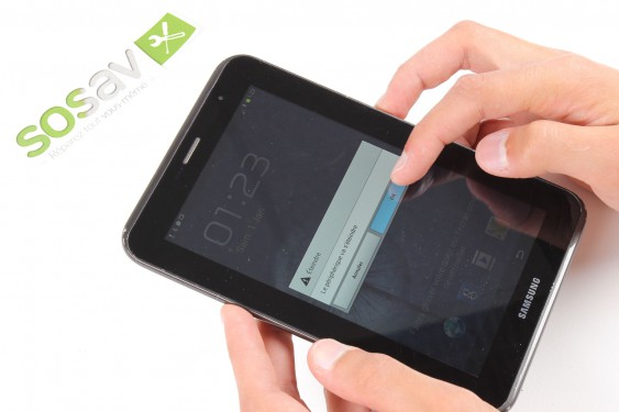

Avant de procéder au démontage de la camera arrière de la galaxy Tab 2 7", il est nécessaire, pour des raisons évidentes de sécurité, de l'éteindre.Pour ceci, appuyez sur le bouton d'allumage durant quelques secondes puis confirmez l'extinction par "Éteindre".

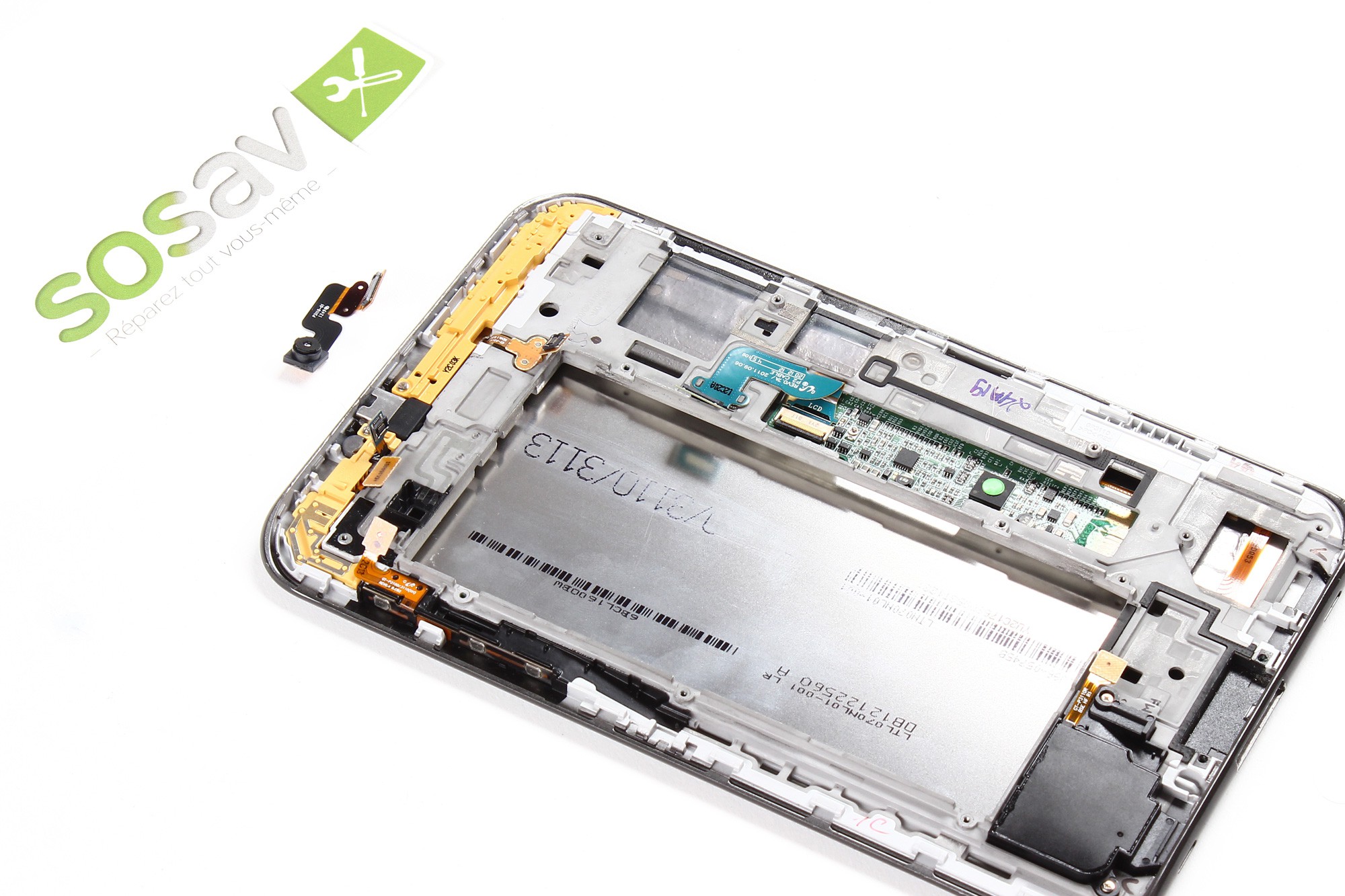

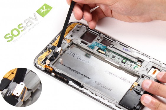

A l'aide d'une spatule en nylon, décollez la caméra arrière puis procédez à son retrait.
La caméra arrière de la Samsung Galaxy Tab 7 pouces est désormais démontée.Procédez à son remplacement par une pièce neuve si cela est nécessaire.
