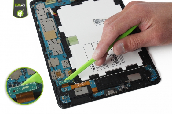

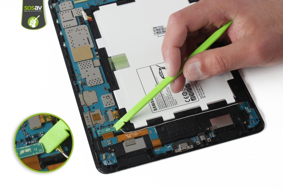

Saisissez l'adhésif recouvrant le connecteur batterie avec la pince, et procédez à son retrait.
Utilisez ensuite la spatule en nylon pour déconnecter la batterie.

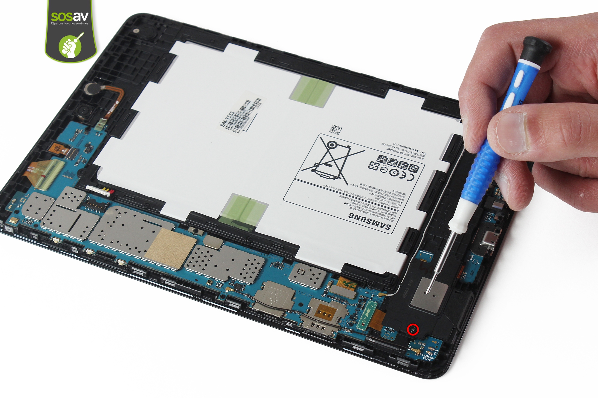

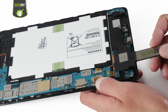

A l'aide du tournevis cruciforme, dévissez la vis entourée en rouge maintenant le haut-parleur droit.
Avec la spatule iSesamo, déclipsez le haut-parleur gauche et procédez à son retrait.

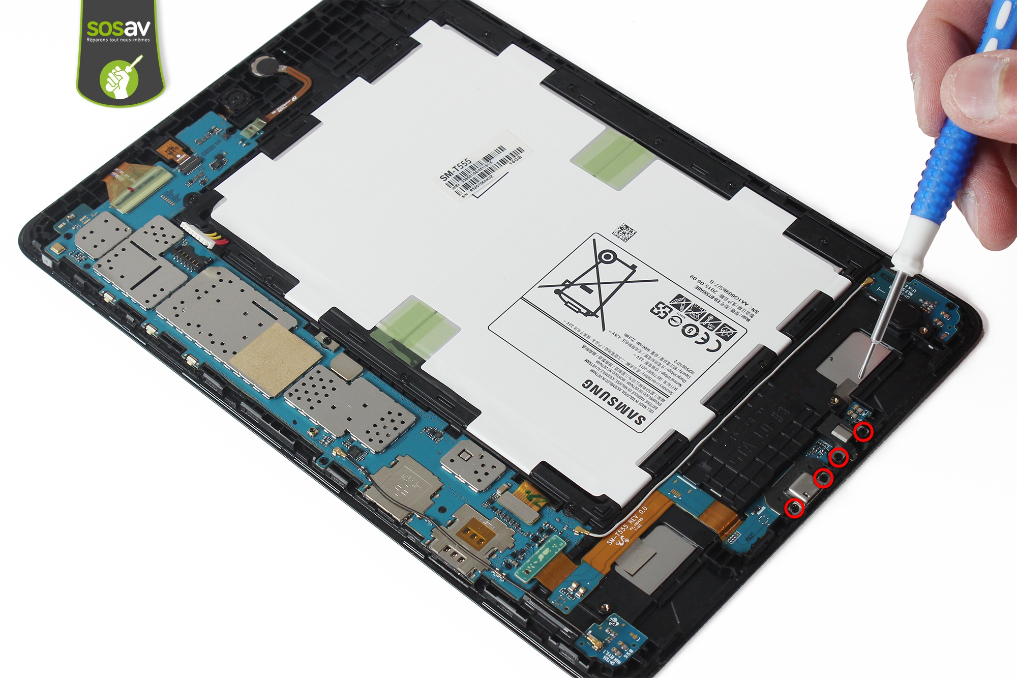

Dévissez ensuite avec le tournevis cruciforme les 4 vis entourées en rouge, maintenant le connecteur de charge.

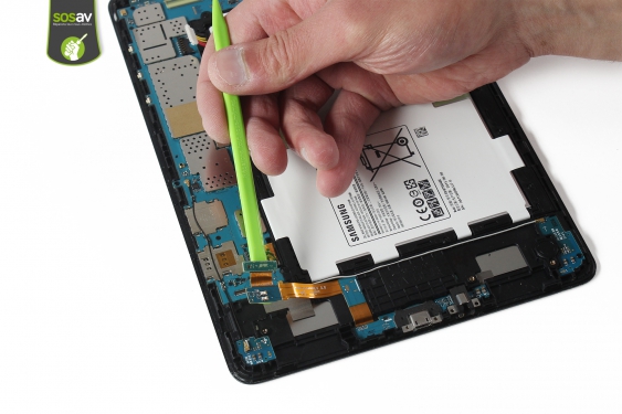

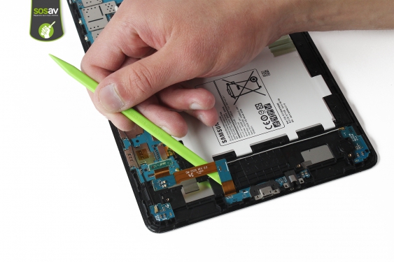

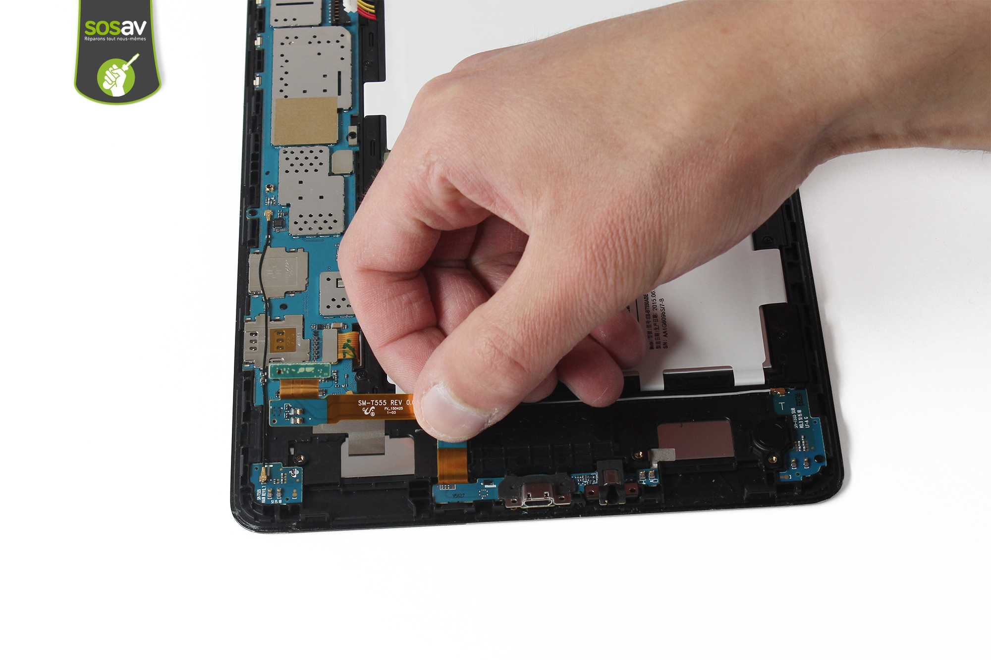

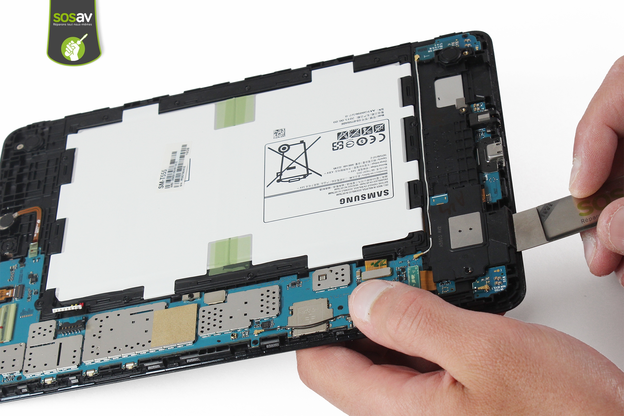

A l'aide de la spatule en nylon, déconnectez la nappe du connecteur de charge, puis décollez-la délicatement du châssis.

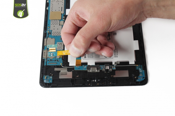

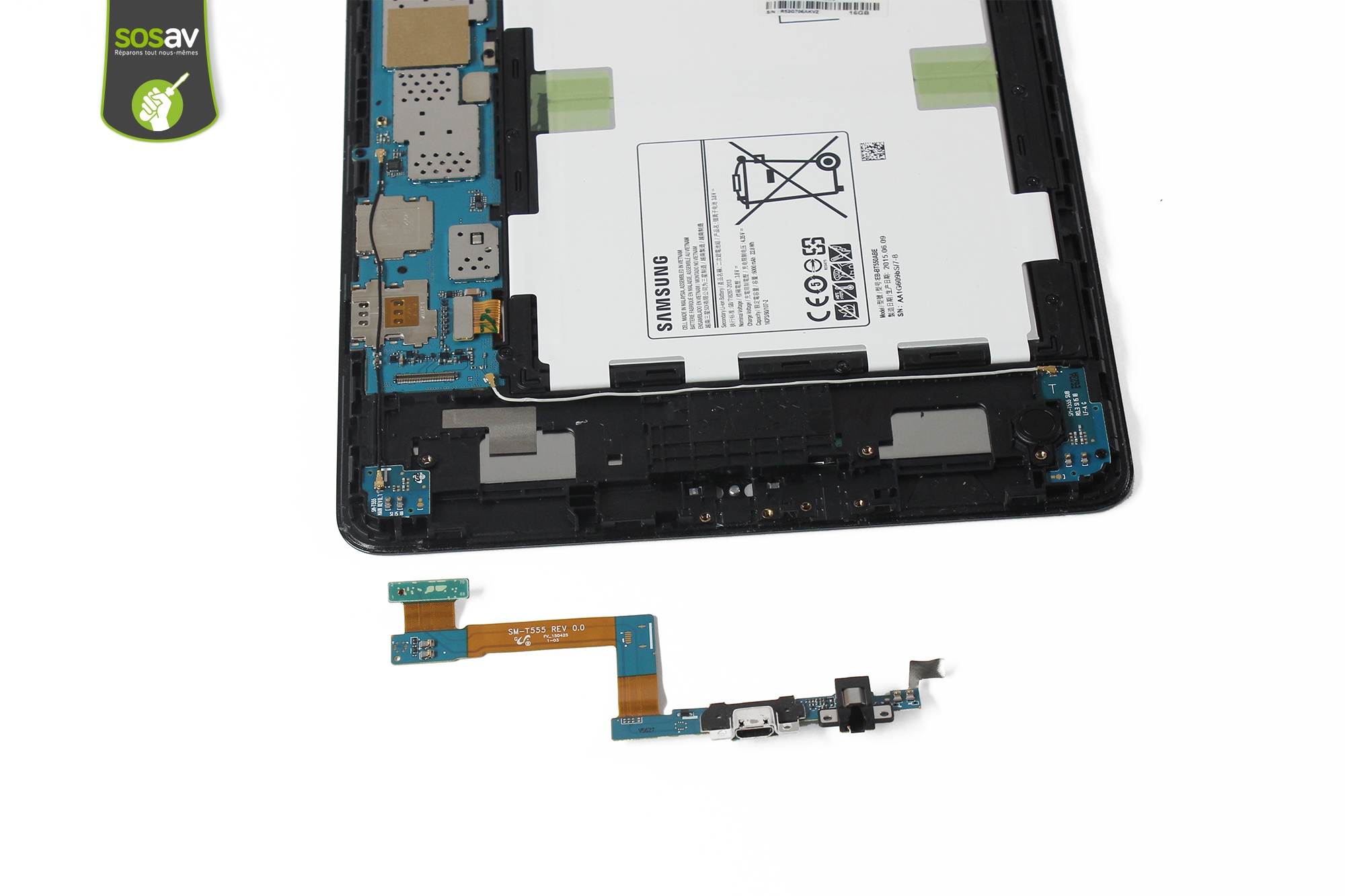

Saisissez le connecteur de charge et procédez à son retrait délicatement.
Le connecteur de charge Galaxy Tab A 9,7" est désormais démonté.Remplacez-le par une nouvelle pièce pour pouvoir à nouveau recharger efficacement votre tablette adorée.Comment faire pour remonter tout ça ? Suivez les étapes dans l'ordre inverse !
