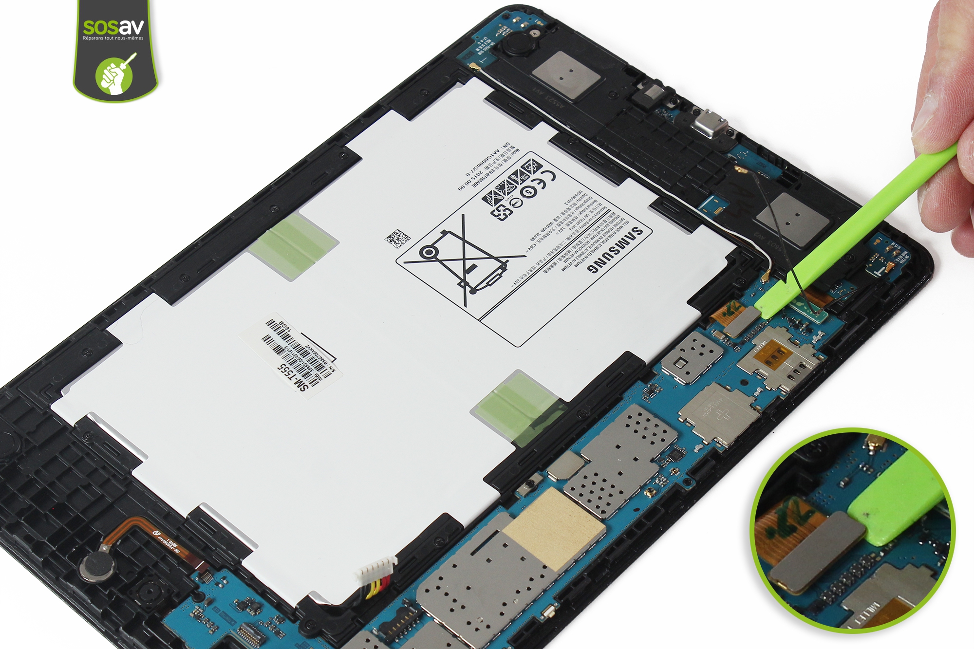

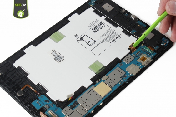

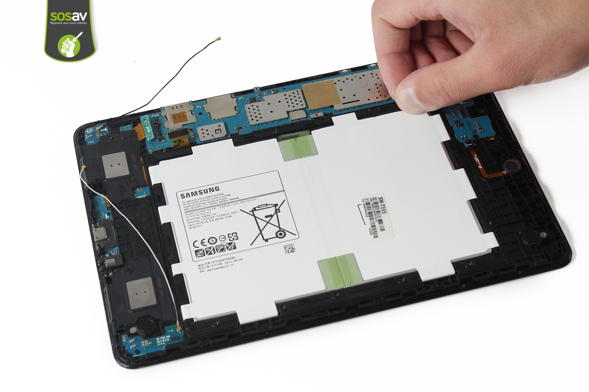

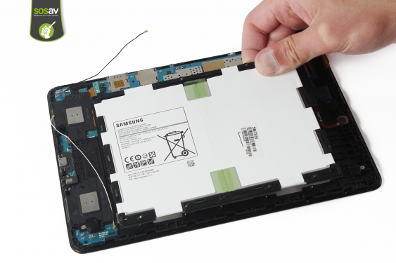

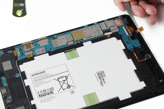

Saisissez l'adhésif recouvrant le connecteur batterie avec la pince, et procédez à son retrait.

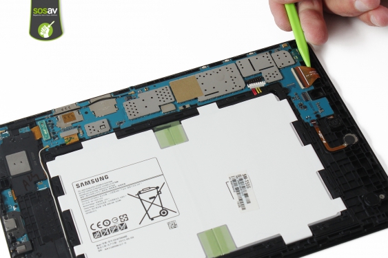

Utilisez ensuite la spatule en nylon pour déconnecter la batterie.

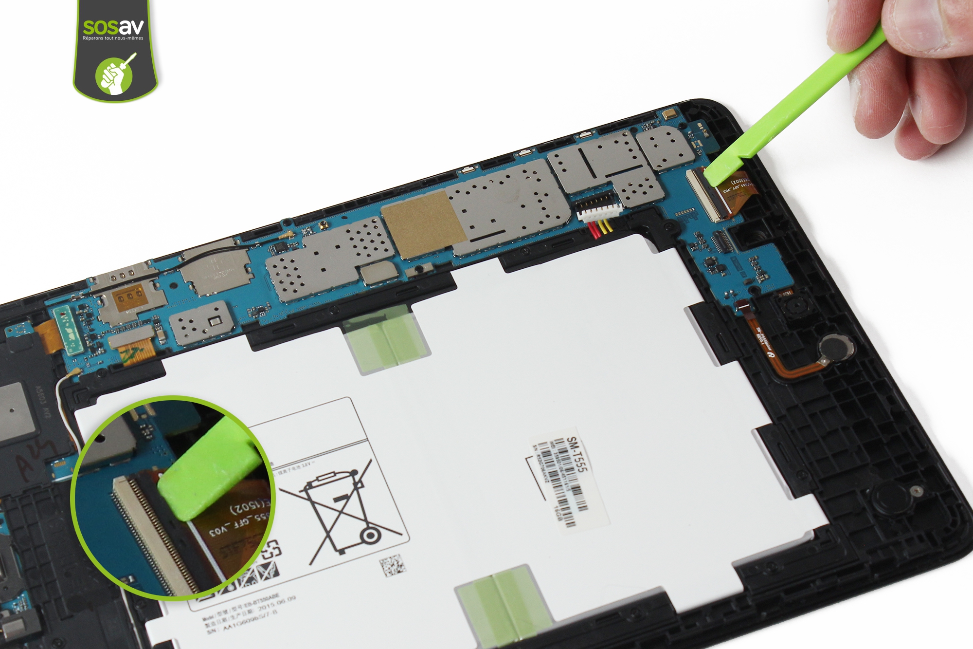

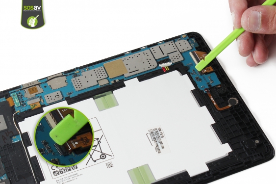

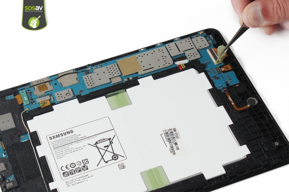

Décollez délicatement l'adhésif de maintien du connecteur de l'écran tactile.Utilisez ensuite la spatule en nylon pour déverouiller le connecteur de la caméra avant.
Saisissez la caméra avant et procédez à son retrait avec la pince.

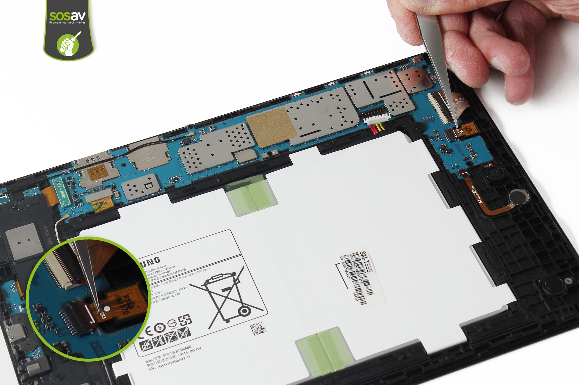

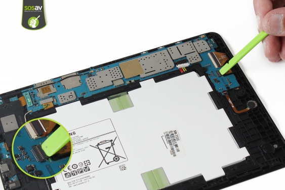

Déverrouillez le connecteur de la vitre tactile avec la spatule en nylon.Sortez ensuite sa nappe, toujours avec la spatule.

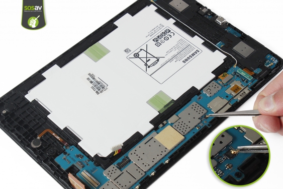

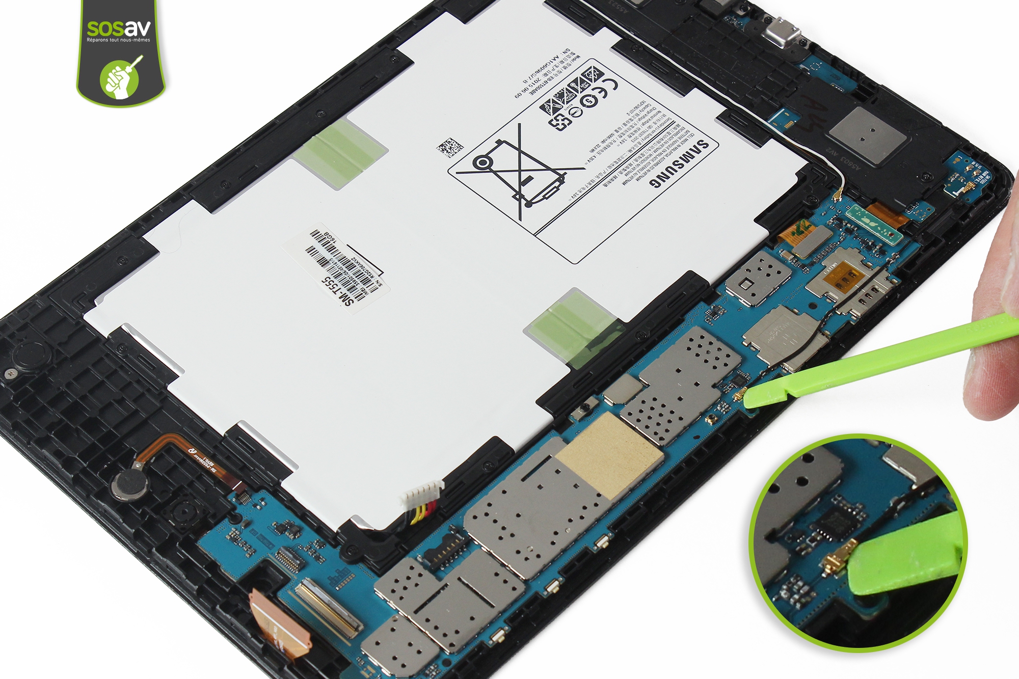

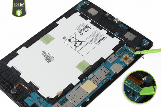

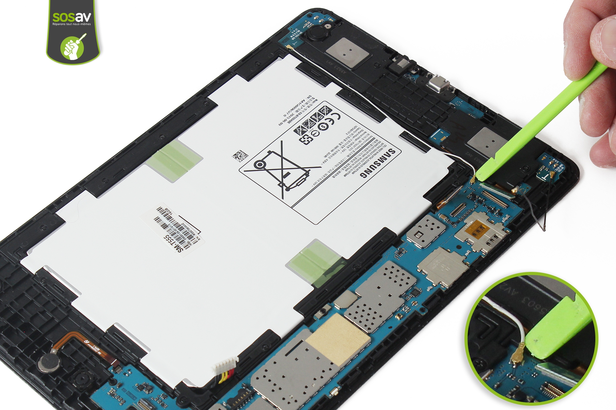

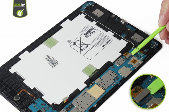

A l'aide de la spatule en nylon, déconnectez le câble d'interconnexion de l'antenne GSM.Décalez-le délicatement avec la pince.

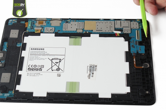

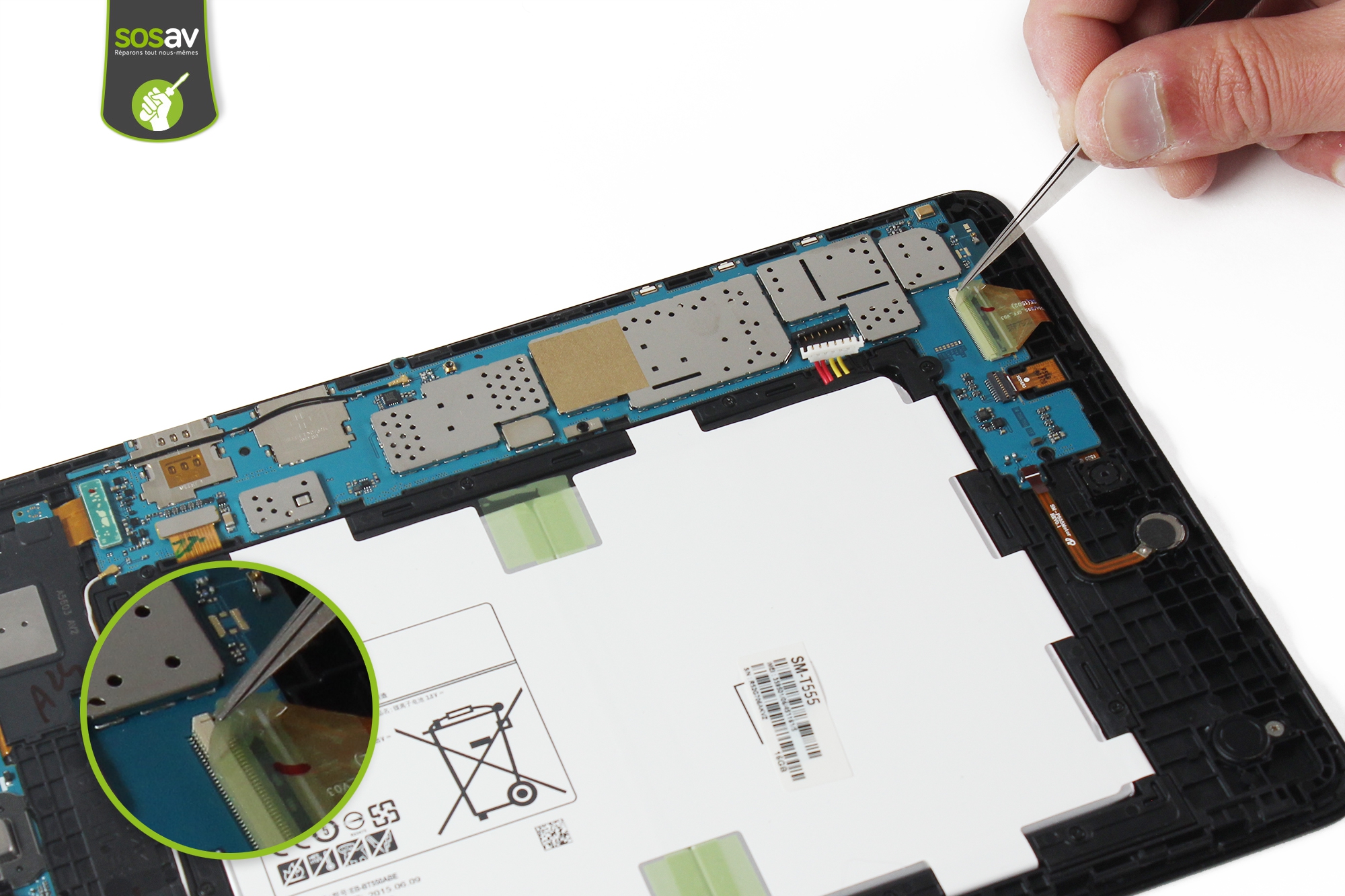

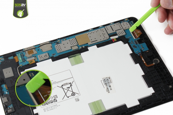

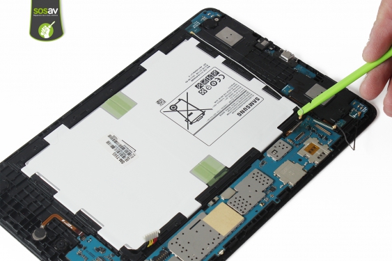

Déconnectez les nappes écran puis celle du connecteur de charge de la carte mère, à l'aide de la spatule en nylon.

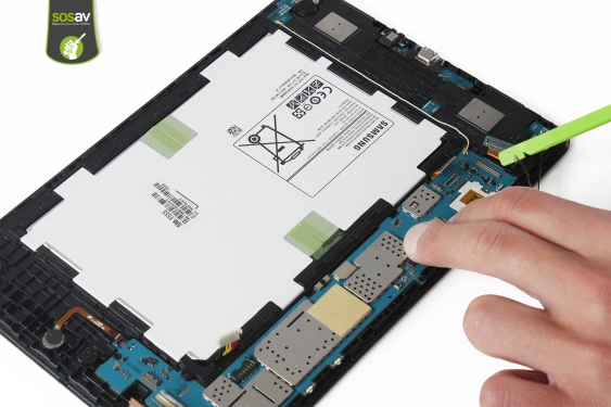

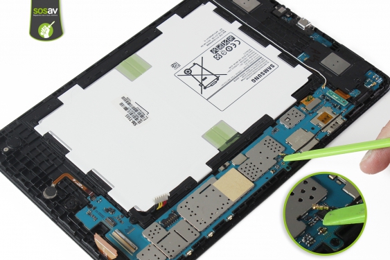

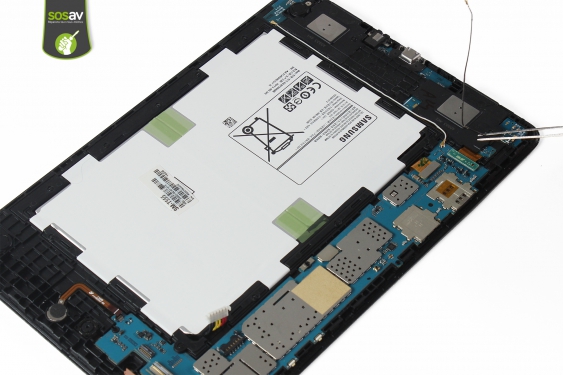

Débranchez le câble d'interconnexion de l'antenne Wifi avec la spatule en nylon.

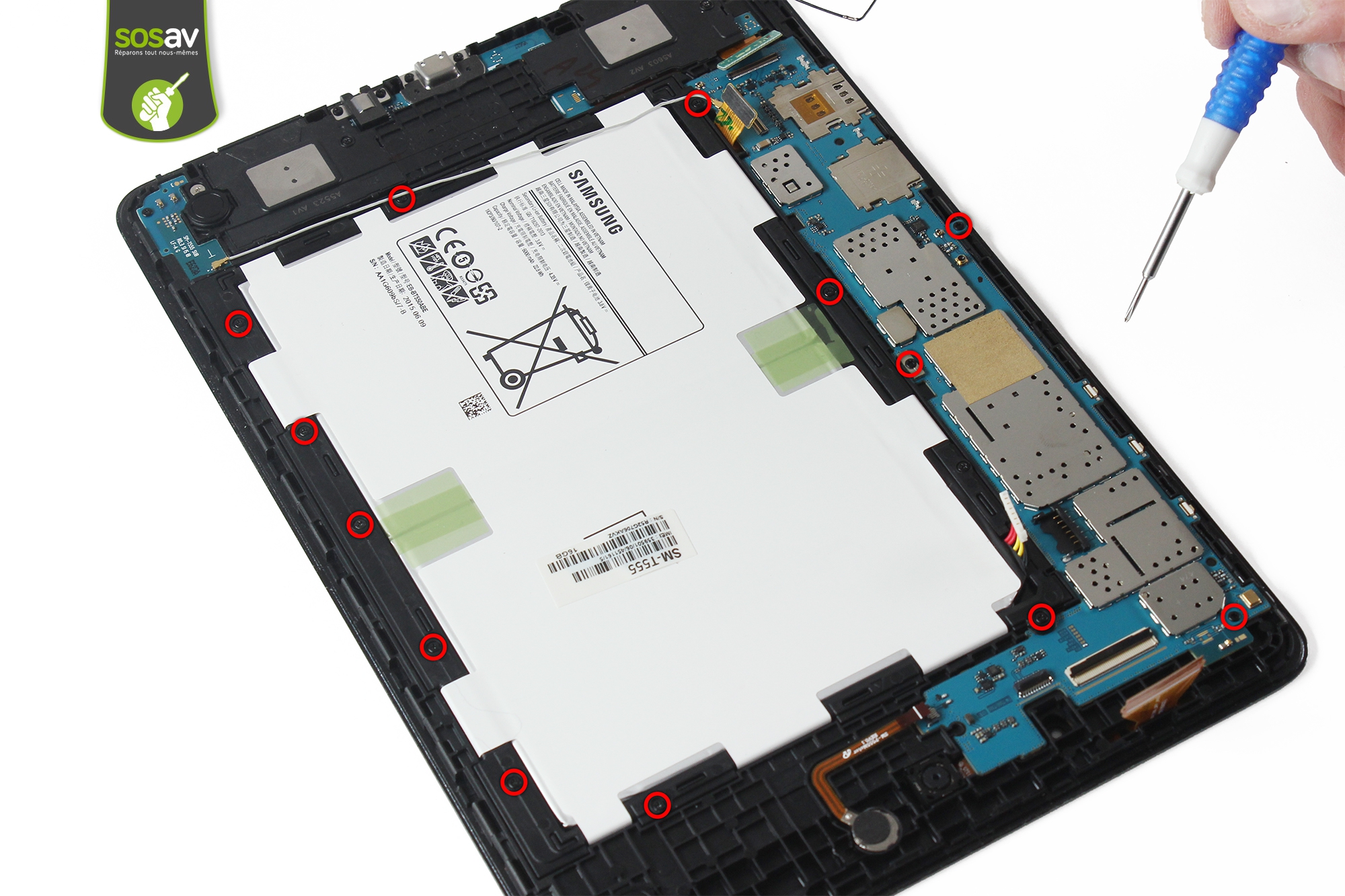

Dévissez ensuite avec le tournevis cruciforme les 13 vis entourées en rouge, maintenant la batterie et la carte mère.

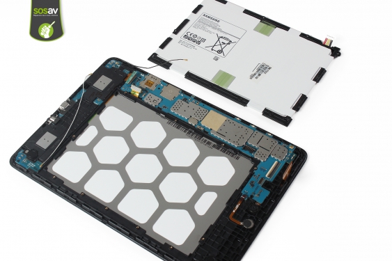

Procédez au retrait de la batterie en la saisissant par son connecteur.

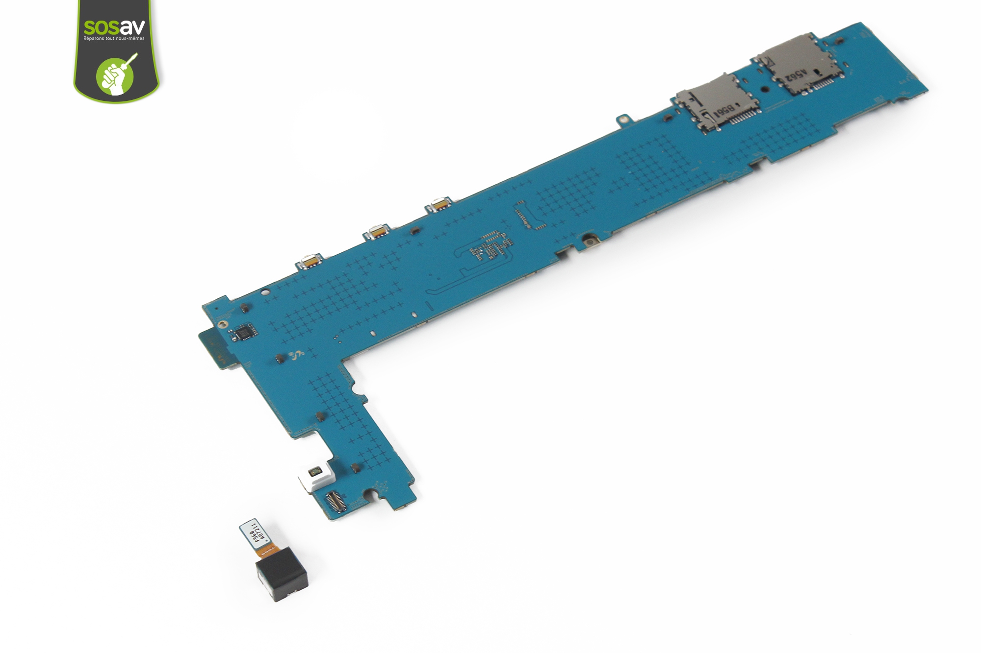

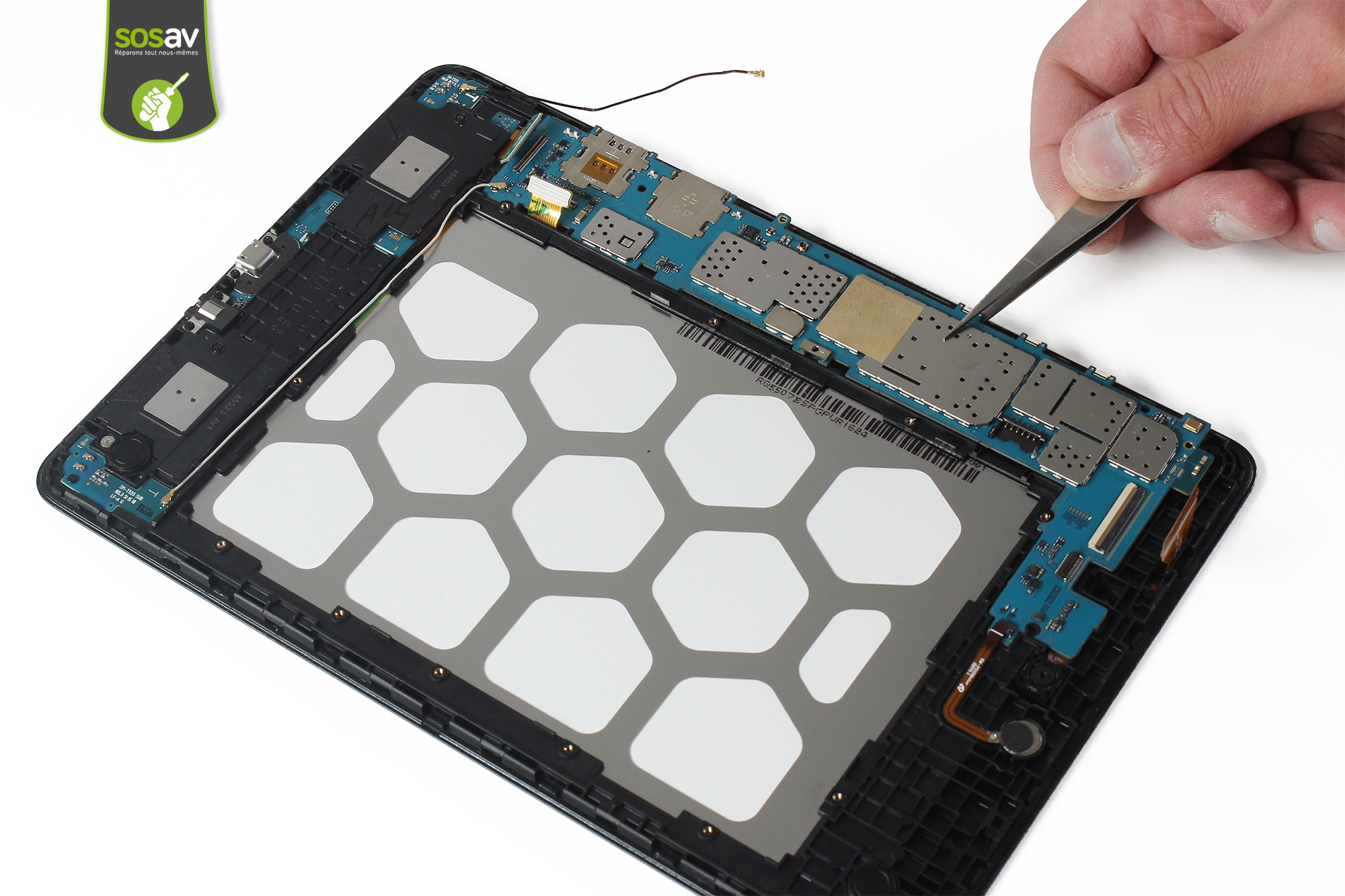

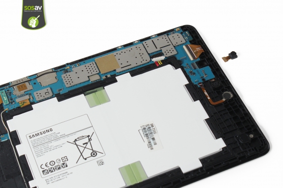

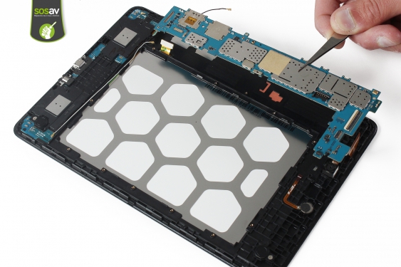

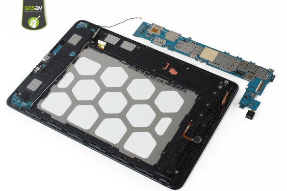

Saisissez la carte mère à l'aide de la pince et procédez à son retrait.

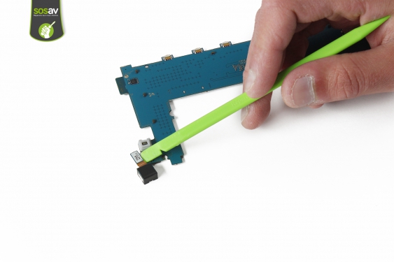

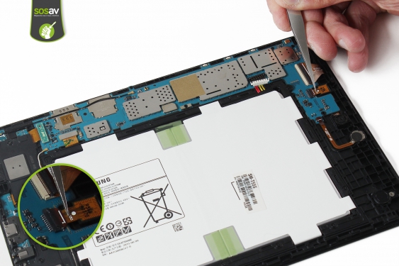

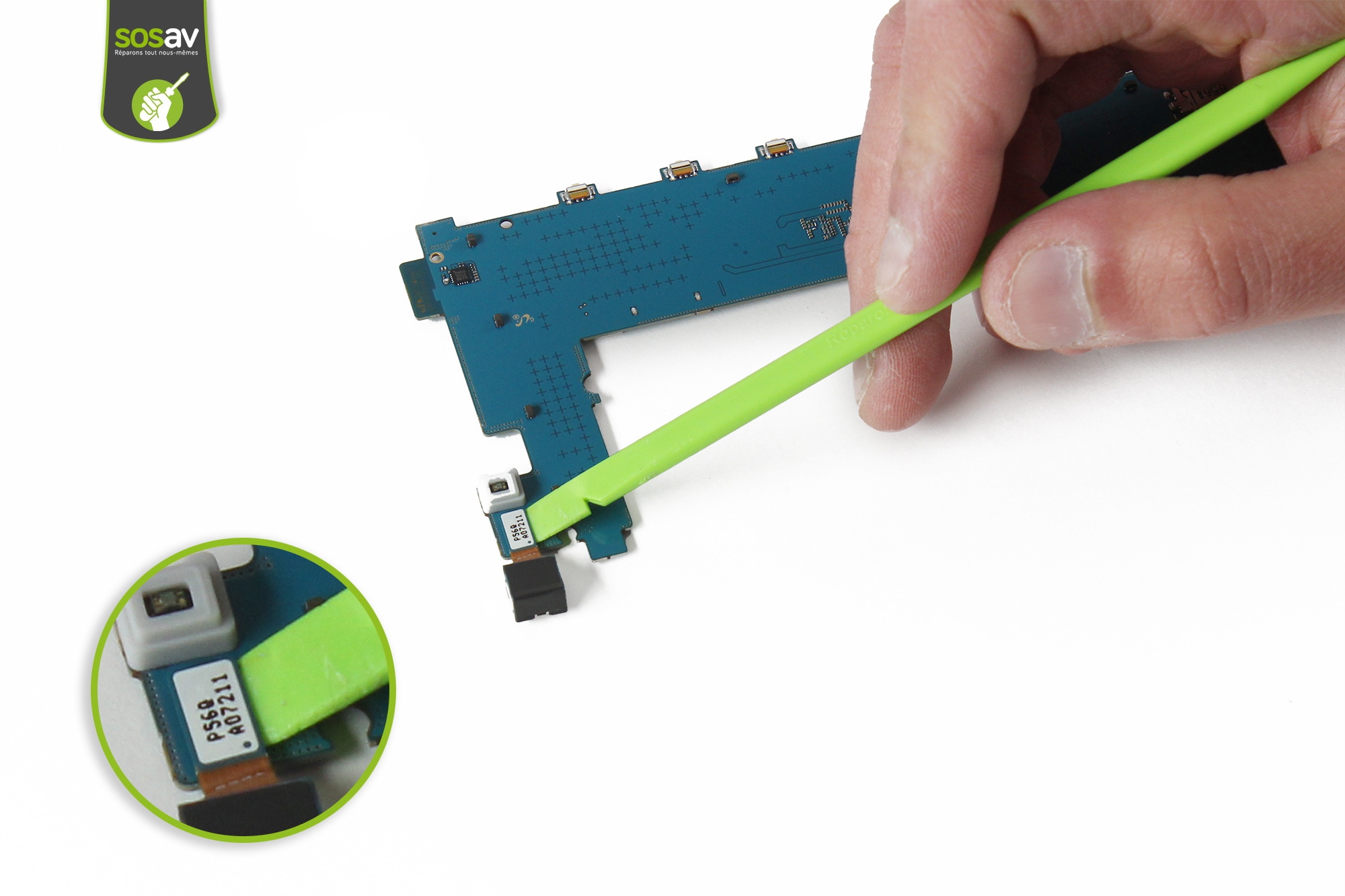

Déconnectez la caméra arrière avec la spatule en nylon.
La camera arrière de votre Galaxy Tab A est désormais démontée.Procédez à son remplacement par une caméra neuve si cela est nécessaire.
