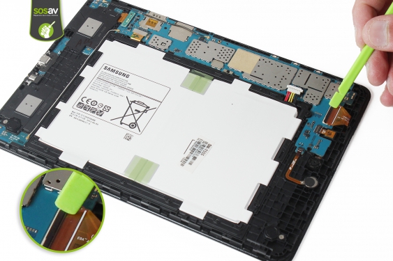

Saisissez l'adhésif recouvrant le connecteur batterie avec la pince, et procédez à son retrait.
Utilisez ensuite la spatule en nylon pour déconnecter la batterie.

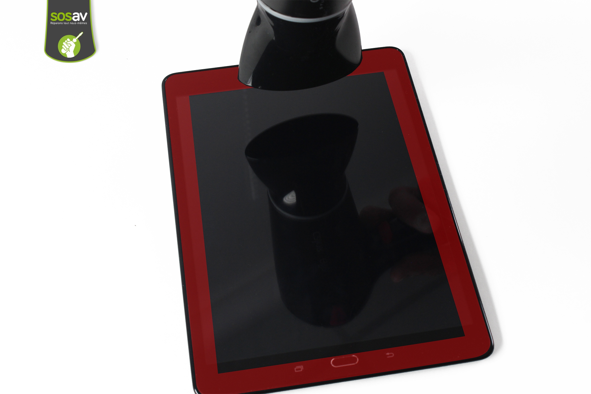

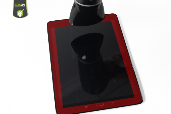

A l'aide du sèche-cheveux, réchauffez durant 2 a 3 minutes les bords de la vitre tactile.Cette opération permet de ramollir la colle, maintenant la vitre sur le châssis.
Insérez ensuite tout doucement la spatule iSesamo dans l'interstice supérieur gauche de la tablette, et faites très lentement levier pour soulever la vitre de ce côté-ci.Une fois la vitre légèrement soulevée, glissez immédiatement la spatule en nylon.Décollez ensuite délicatement la vitre tactile en vous aidant de la spatule en nylon : faites-la glisser de chaque côté de la vitre, en suivant le sens des flèches sur la 4ème photo de cette étape.

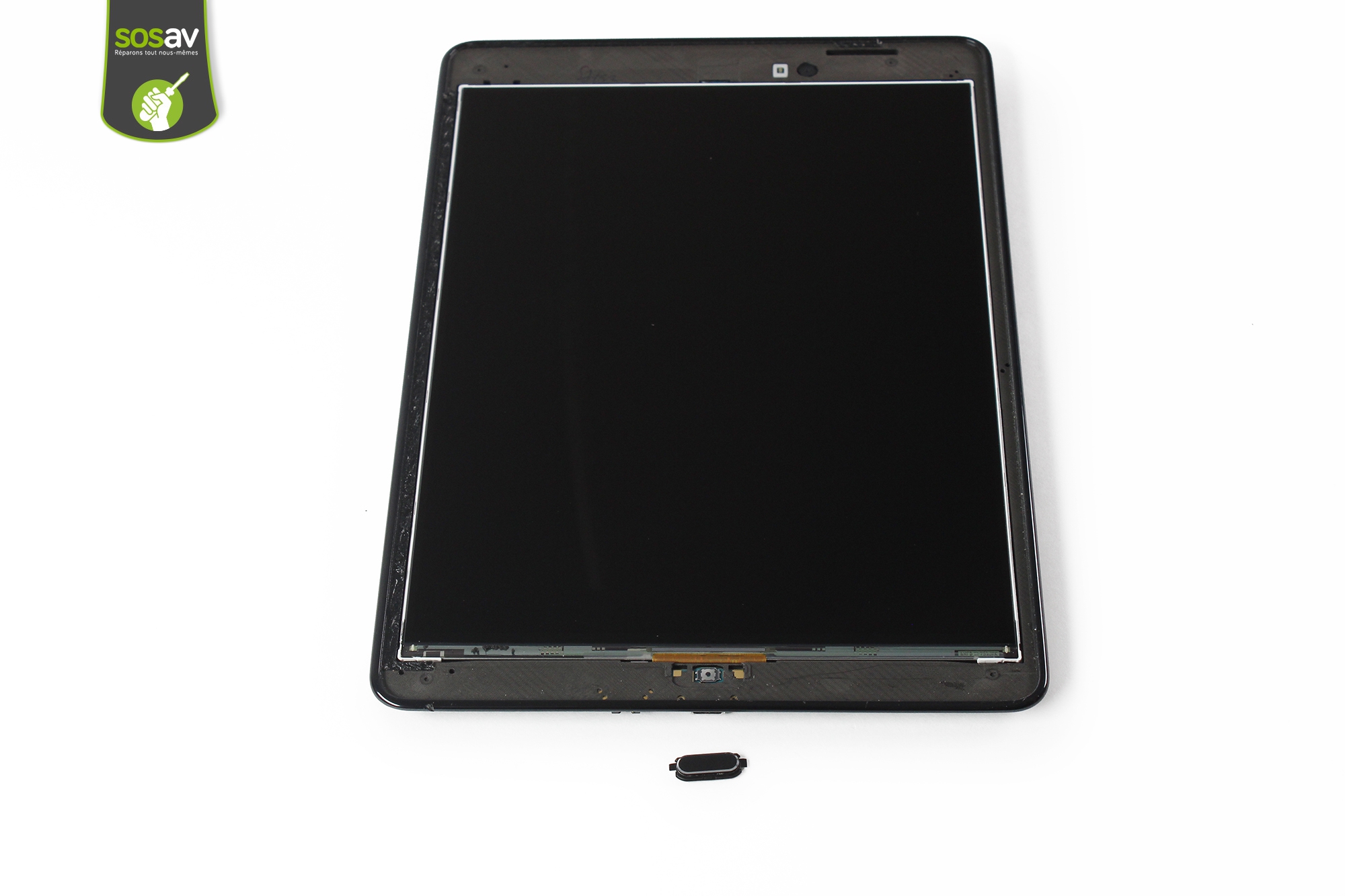

A l'aide de la pince, saisissez le bouton home et retirez-le.
Le bouton home Galaxy Tab A 9,7" est désormais démonté.Pour retrouver un bouton central qui fonctionne sans broncher, vous pouvez maintenant le remplacer par une pièce neuve.Et le remontage alors ? Rien de plus simple, reprennez les étapes dans l'ordre inverse !
