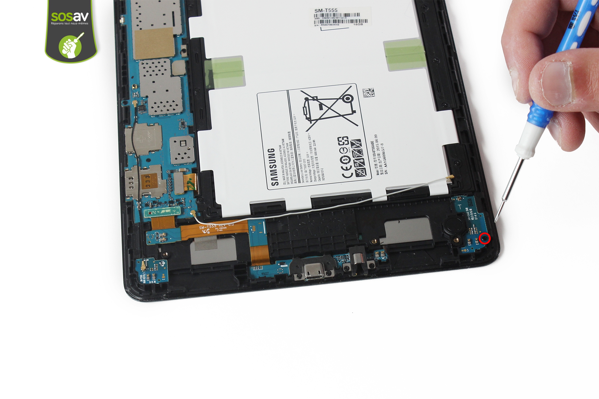

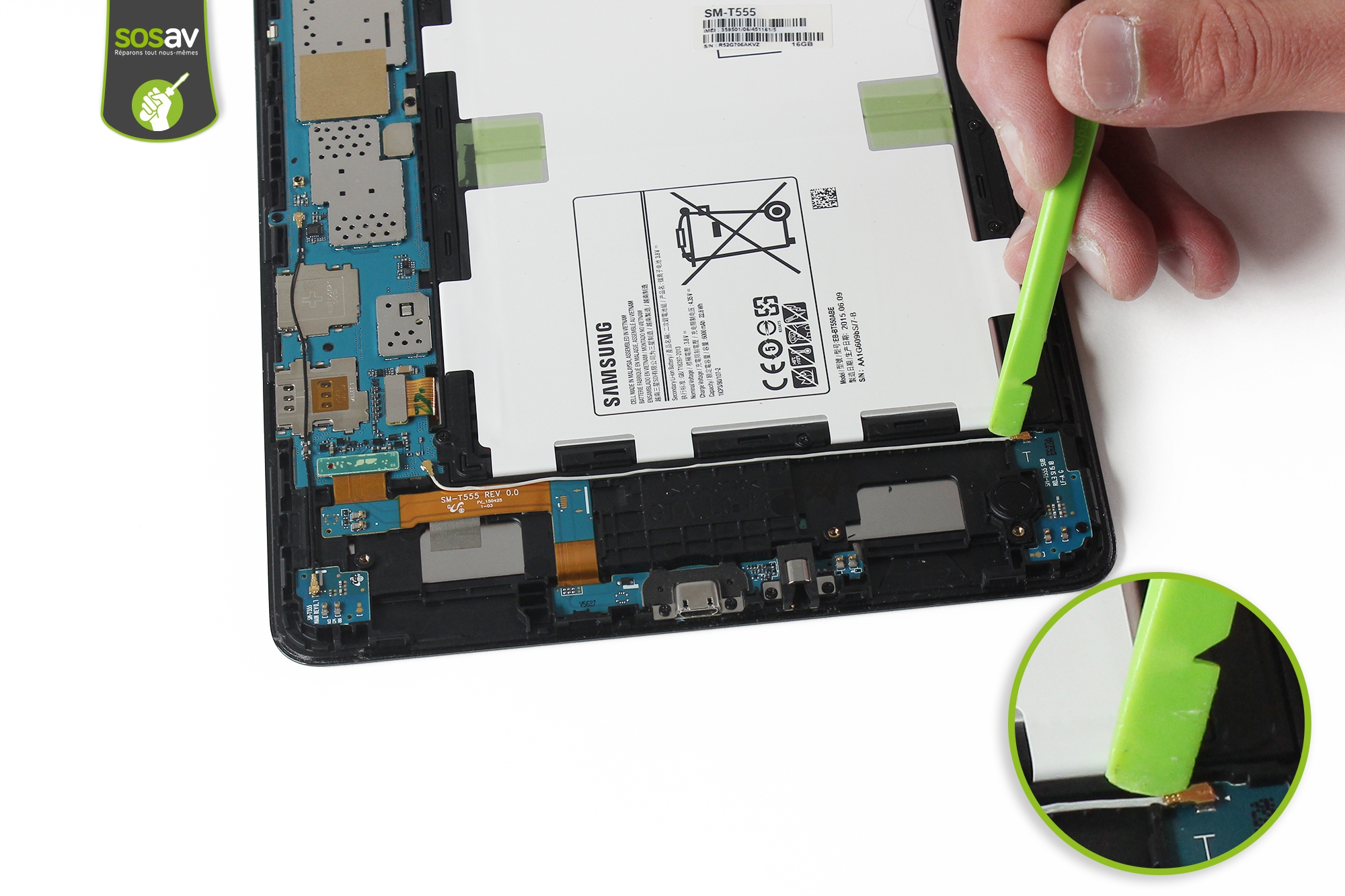

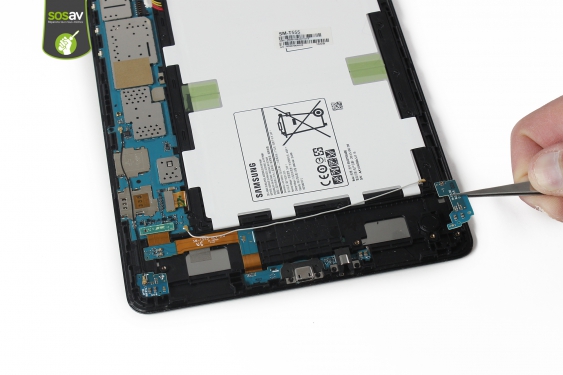

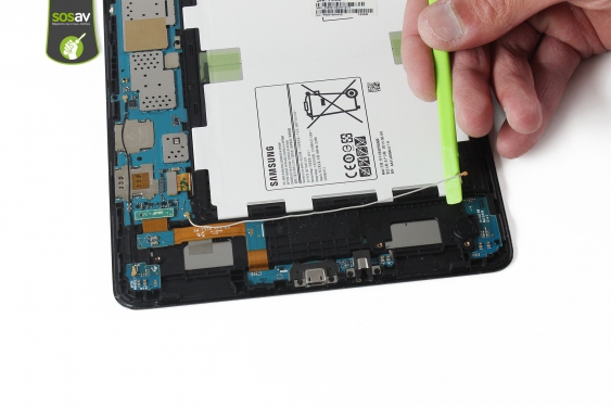

Débranchez le câble d'interconnexion de l'antenne Wifi avec la spatule en nylon.

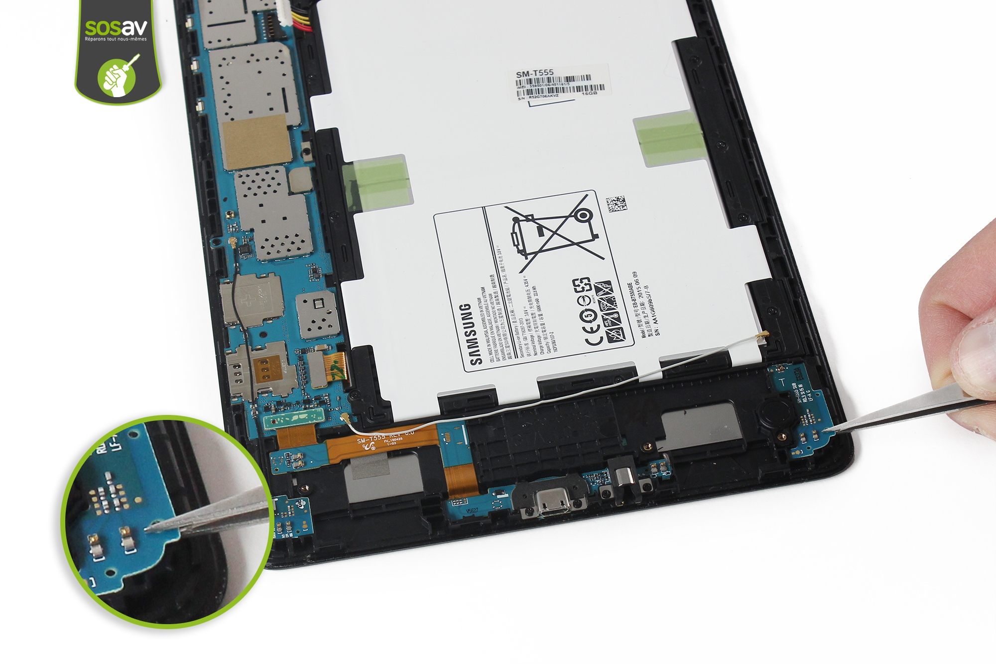

Avec le tournevis cruciforme, dévissez ensuite la vis entourée en rouge maintenant l'antenne WiFi.

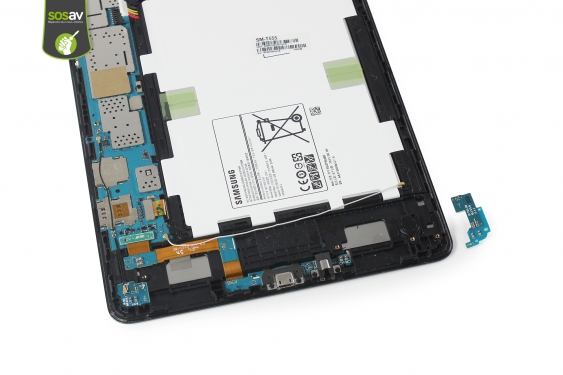

Saisissez l'antenne WiFi avec la pince et procédez à son retrait.

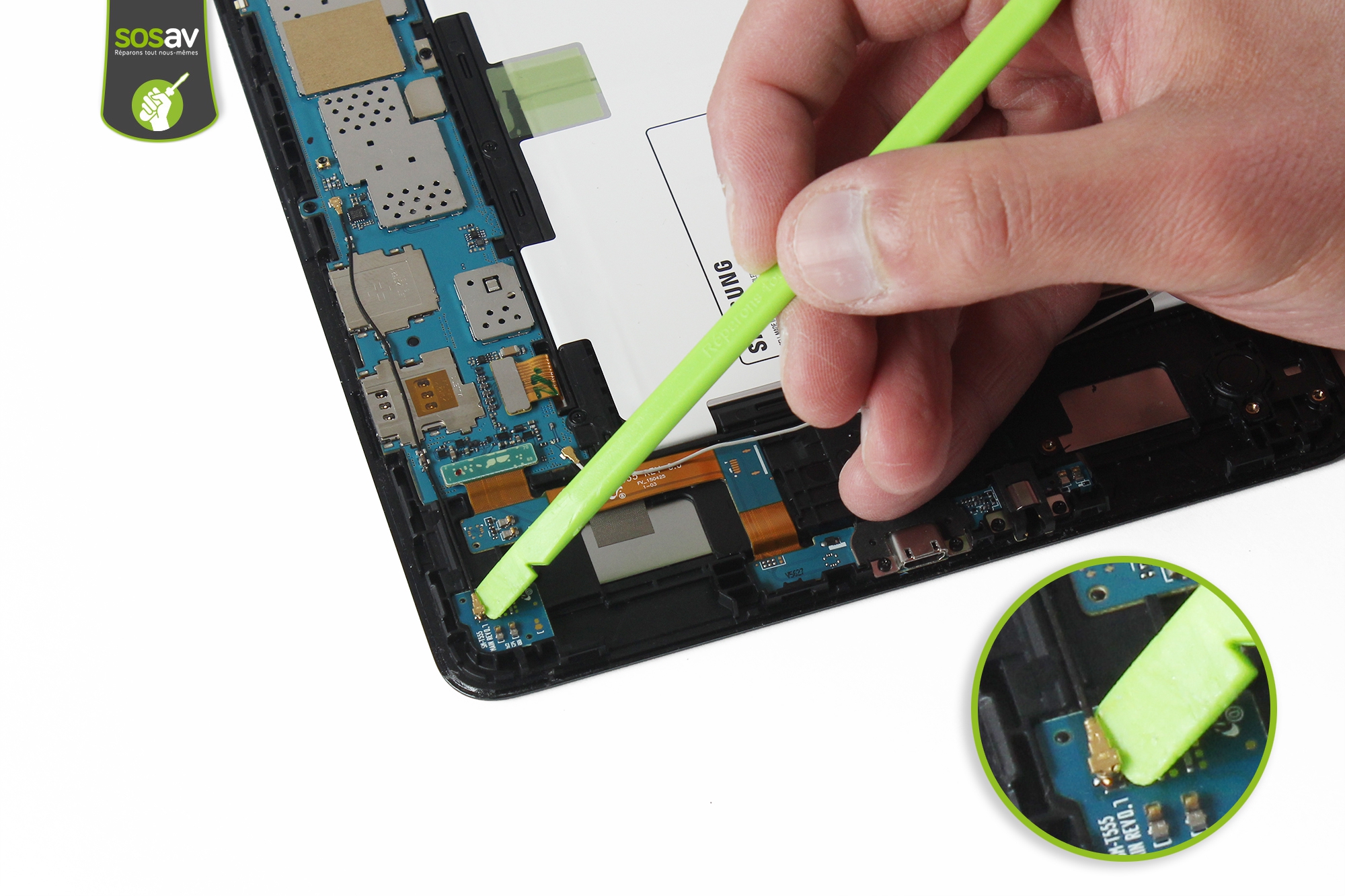

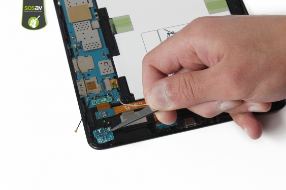

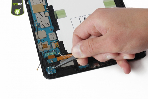

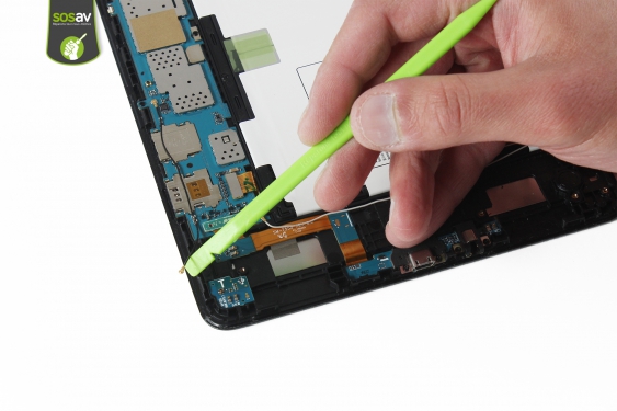

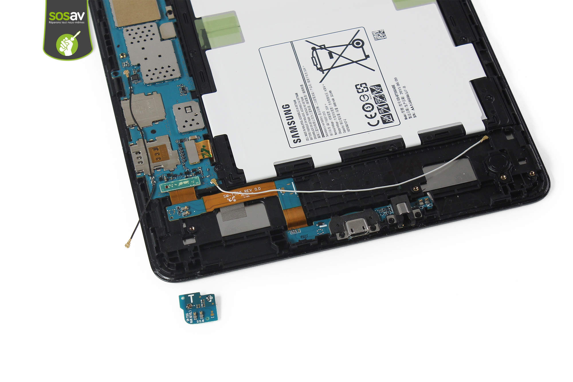

Déconnectez le câble d'interconnexion GSM a l'aide de la spatule en nylon.Saisissez ensuite l'antenne GSM et retirez-la avec la pince.
Les antennes 3G/4G et WiFi Galaxy Tab A 9,7" sont désormais démontées.En cas de soucis avec la connexion aux réseaux, vous pouvez installer de nouvelles antennes. Votre tablette sera ainsi de nouveau connectée au monde.Pour le remontage, suivez tout simplement le guide en sens inverse.
