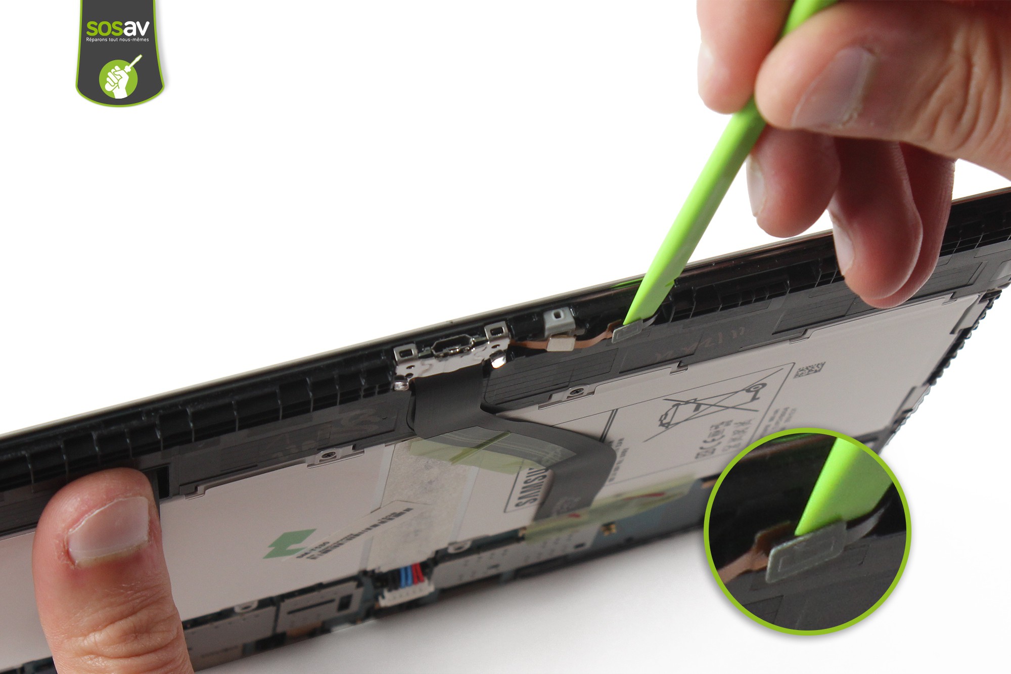

A l'aide de la pointe de la spatule en nylon, déconnectez délicatement la batterie.

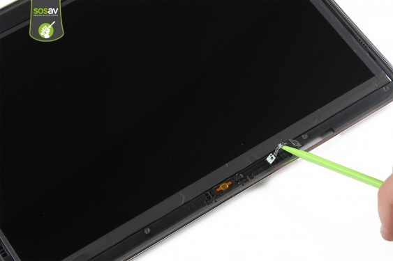

Décollez la partie supérieure du scotch vert recouvrant le connecteur de la nappe vitre tactile à l'aide de la pointe de la spatule en nylon.
Réutilisez la spatule en nylon afin de déverrouiller le connecteur de la nappe de la vitre tactile.Sortez ensuite la nappe de son logement.

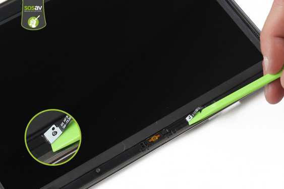

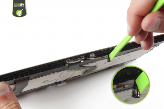

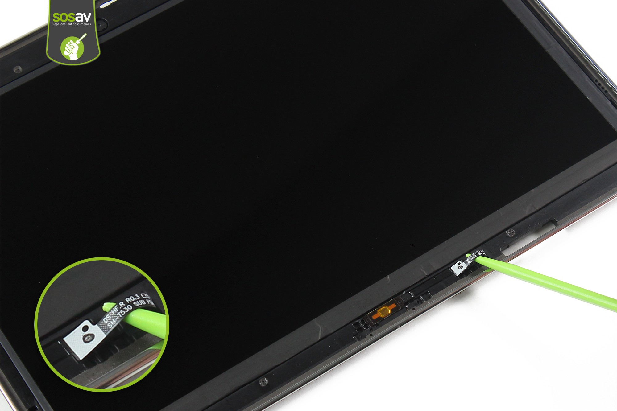

Déconnectez la nappe bouton home à l'aide de la spatule en nylon.

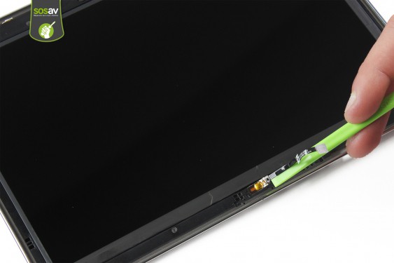

Passez la pointe de la spatule en nylon sous la nappe (côté écran) puis décollez-la du châssis.Procédez à son retrait.

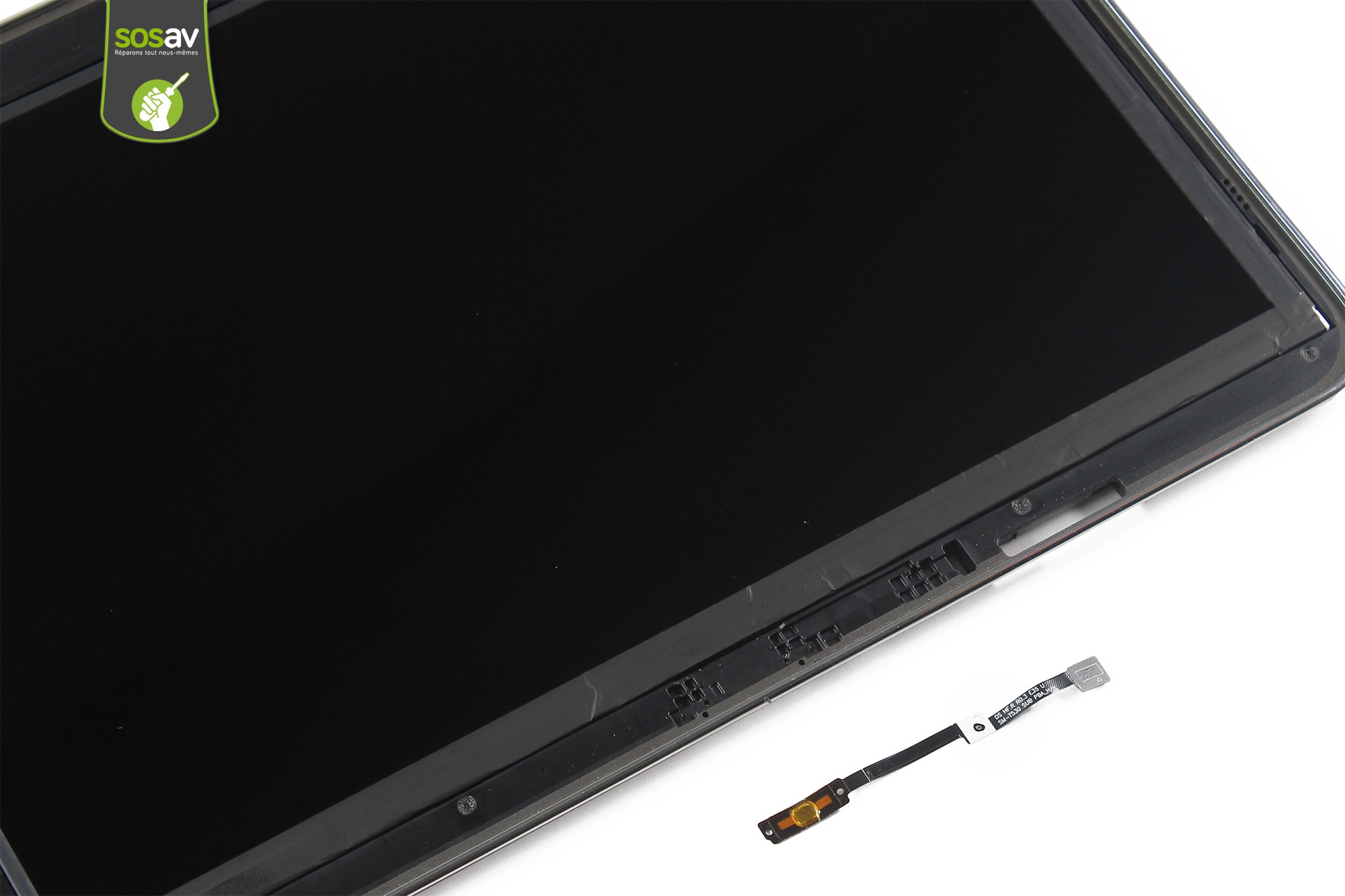

La nappe bouton home Galaxy Tab 4 est désormais démontée.Procédez à son remplacement par une nappe neuve si cela est nécessaire.
