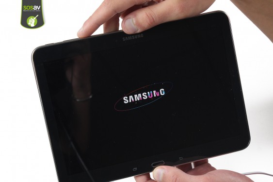

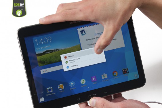

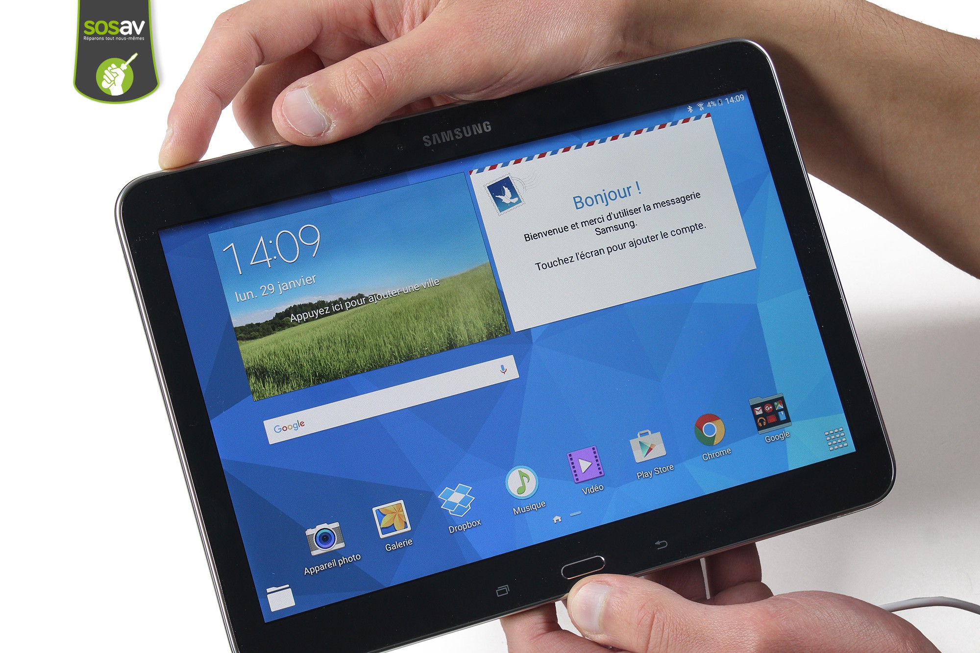

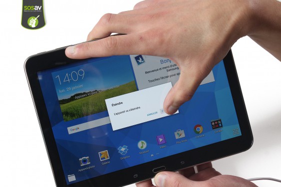

Avant de procéder au changement du haut-parleur gauche / prise jack de votre Galaxy Tab 4, il est nécessaire pour des raisons évidentes de sécurité de l'éteindre.Pour ceci, appuyez sur le bouton d'allumage durant quelques secondes puis confirmez l'extinction par "Éteindre".

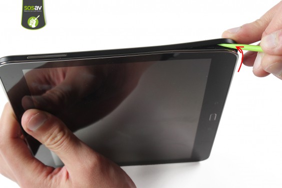

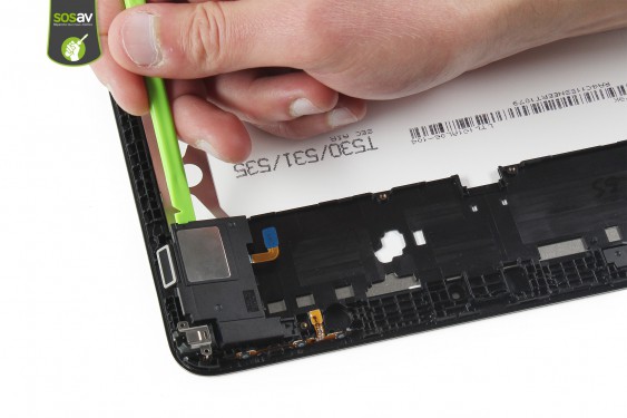

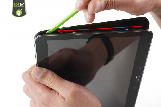

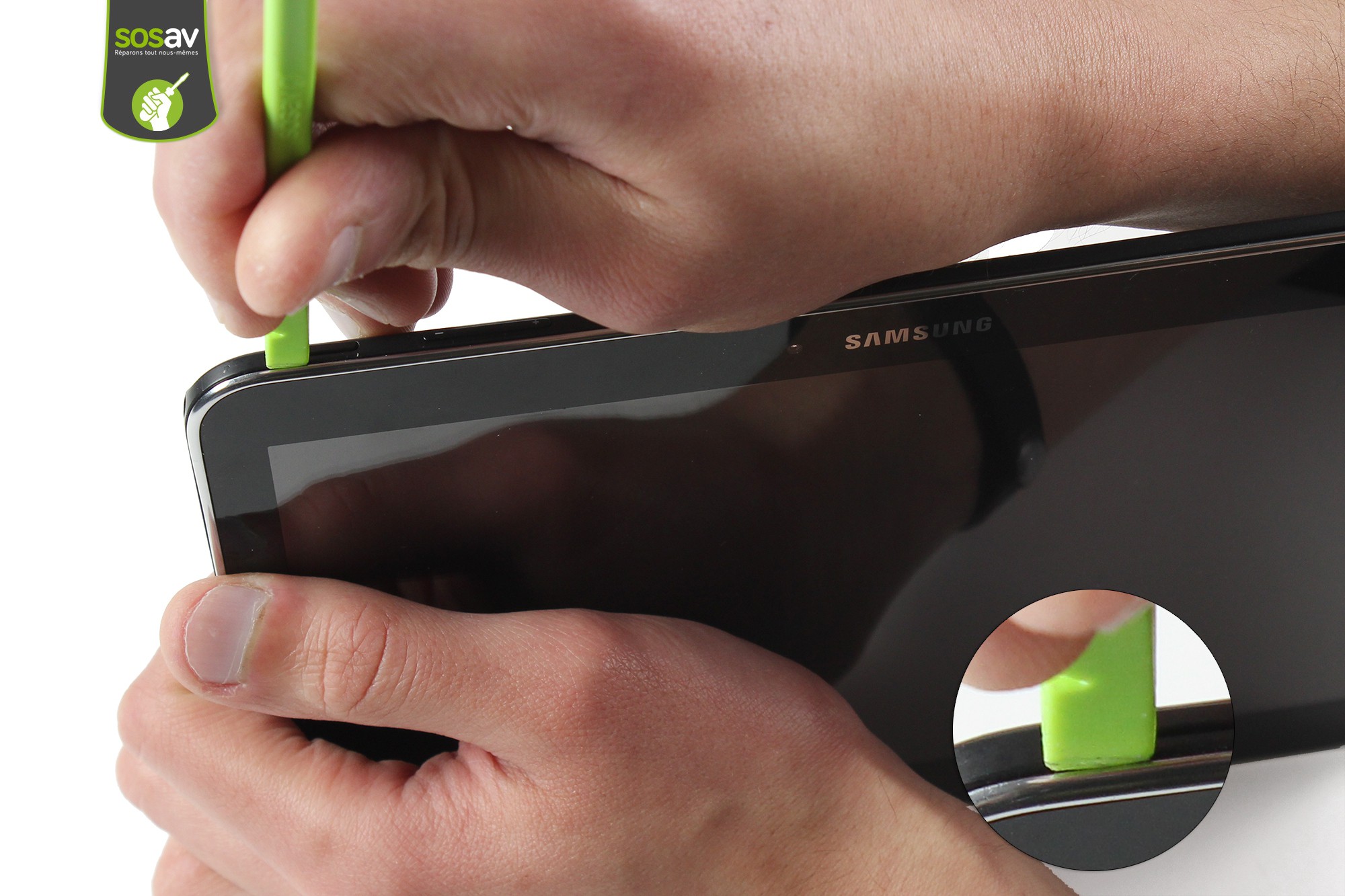

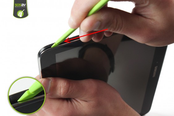

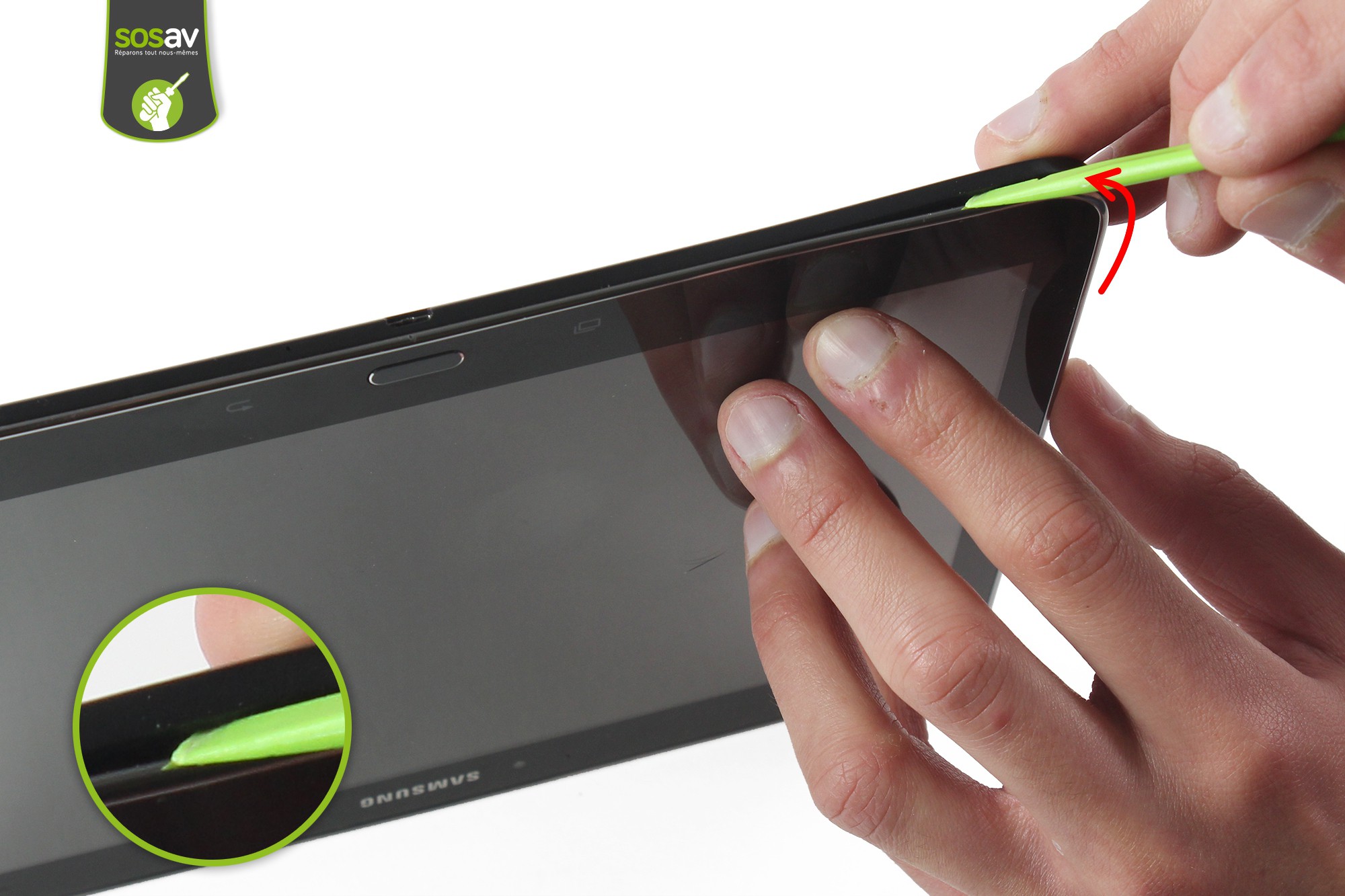

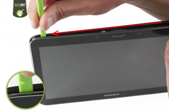

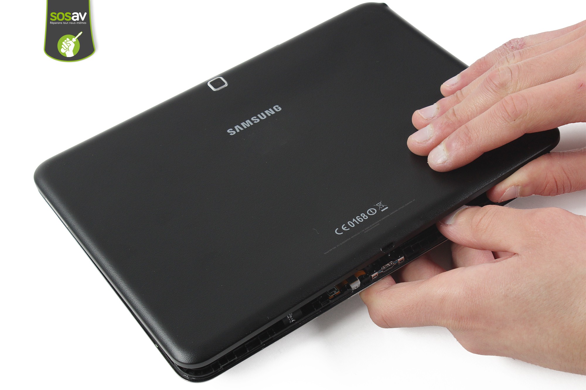

Insérez une spatule en nylon dans l'interstice supérieure gauche de la tablette puis faites levier afin de déclipser la première partie de la coque.Descendez ensuite la spatule sur toute la partie gauche de la tablette.

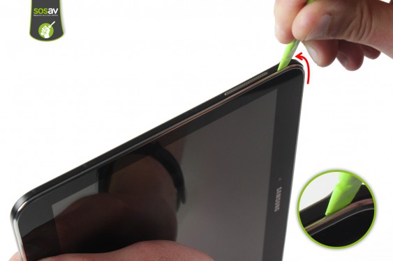

Déclipsez le côté inférieur, puis le côté droit, toujours avec la spatule et de la même manière.Effectuez l'ouverture progressivement, en faisant délicatement levier au fur et à mesure.

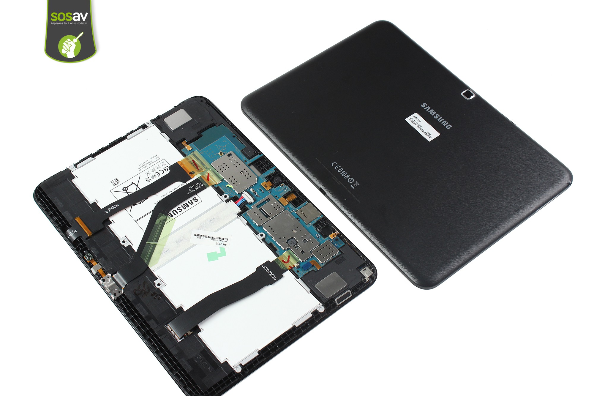

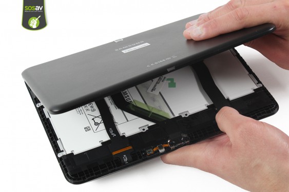

Saisissez la coque arrière et procédez délicatement à son retrait.
La coque arrière de votre Galaxy Tab 4 10.1 est désormais démontée.

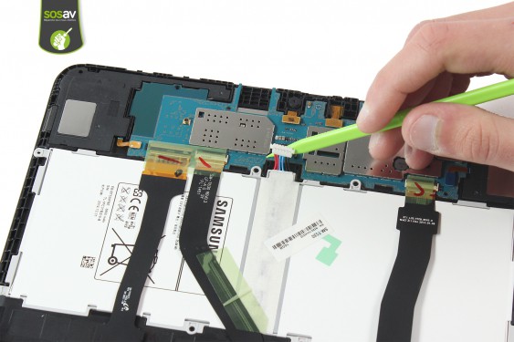

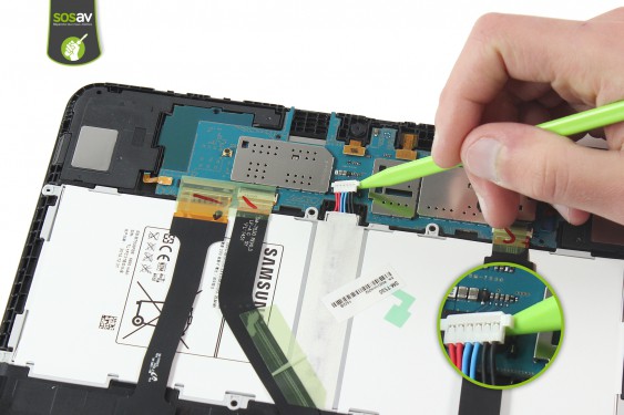

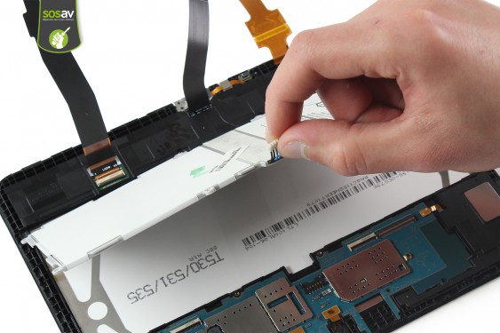

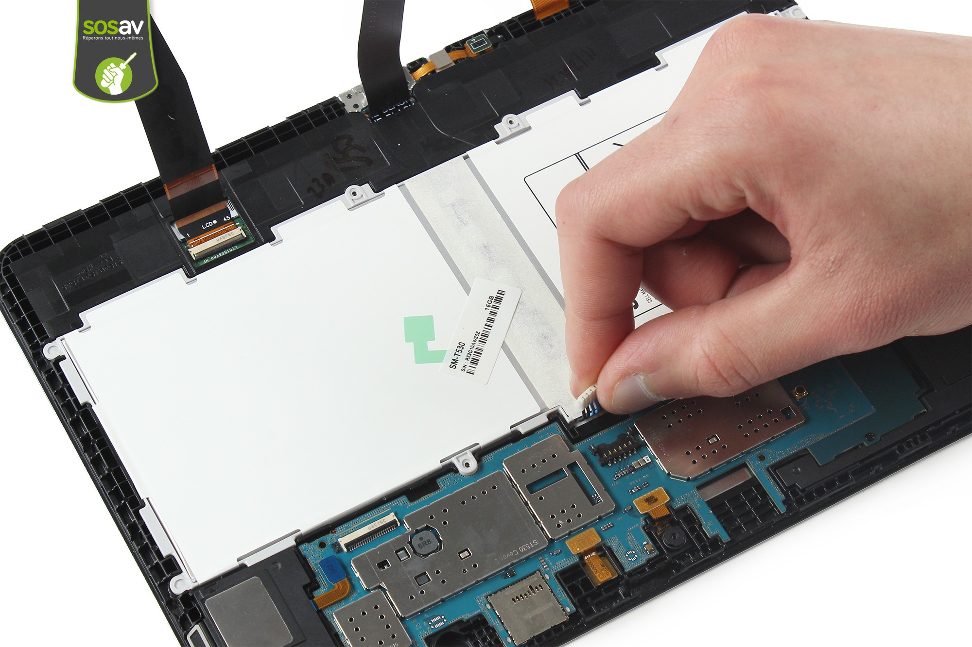

A l'aide de la pointe de la spatule en nylon, déconnectez délicatement la batterie.

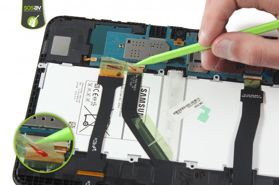

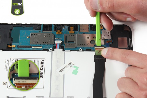

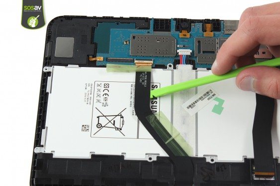

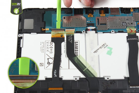

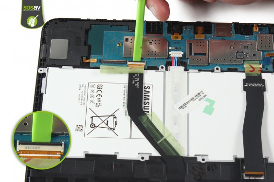

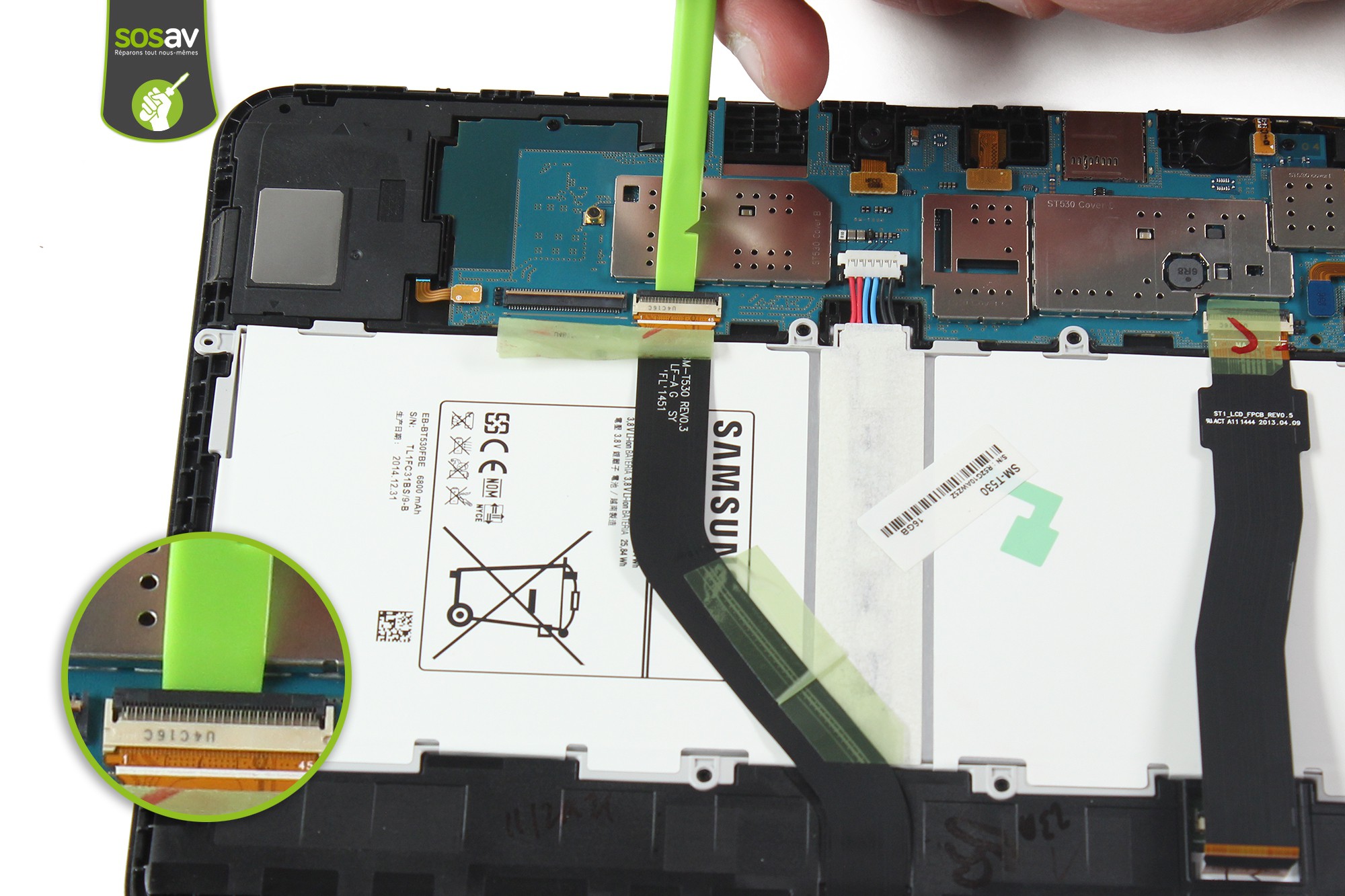

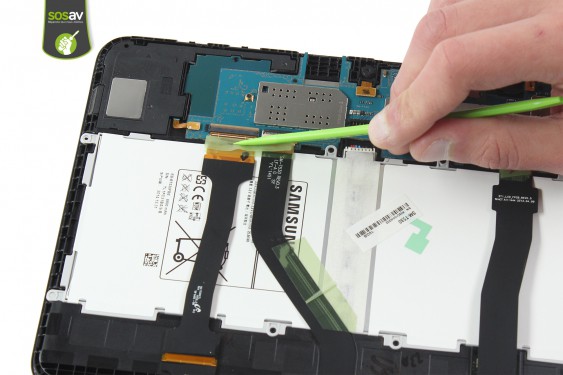

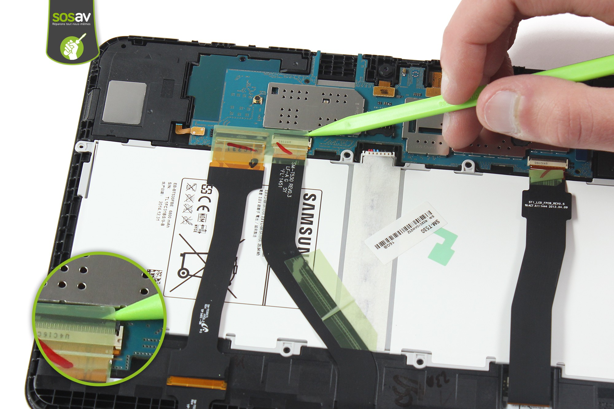

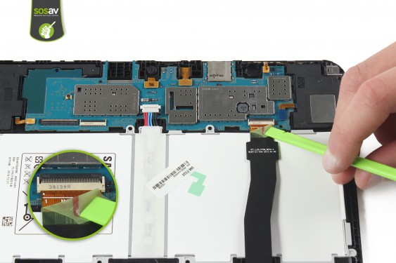

Décollez la partie supérieure du scotch vert recouvrant le connecteur de la nappe vitre tactile à l'aide de la pointe de la spatule en nylon.

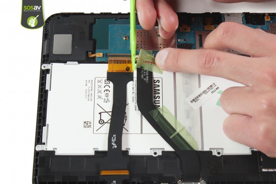

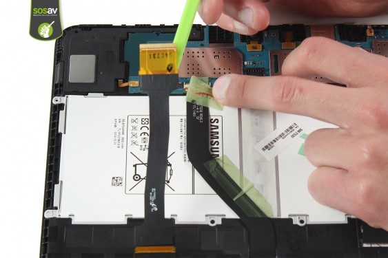

Réutilisez la spatule en nylon afin de déverrouiller le connecteur de la nappe de la vitre tactile.Sortez ensuite la nappe de son logement.

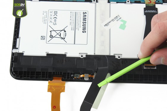

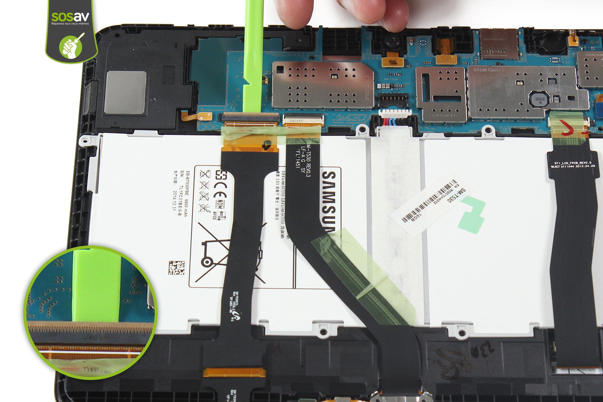

Conservez la spatule en nylon afin de déverrouiller le connecteur de la nappe du connecteur de charge.Retournez la nappe de 90° comme indiqué sur la dernière photo de cette étape.

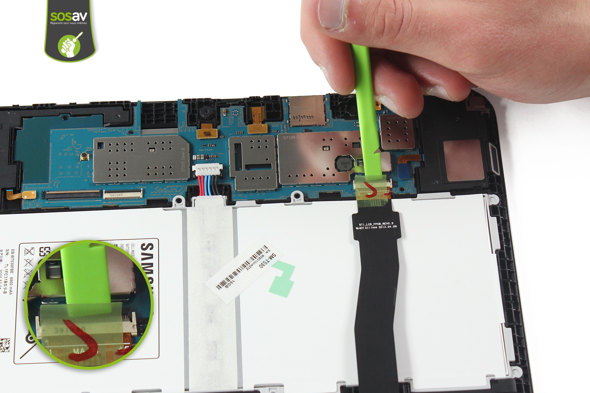

Retirez la partie supérieure du scotch vert à l'aide de la spatule en nylon puis déverrouillez ensuite la nappe.

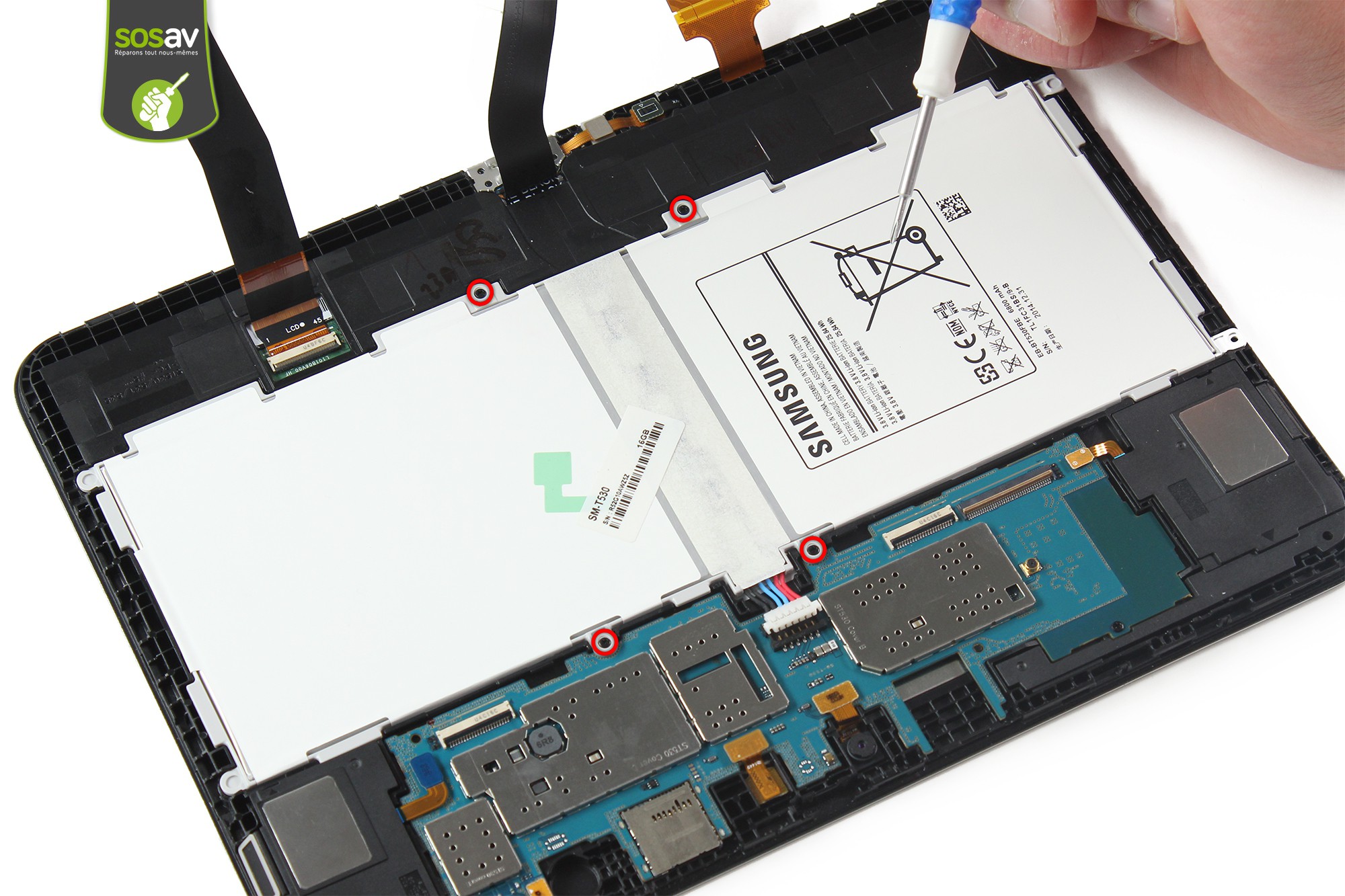

A l'aide du cruciforme, dévissez ensuite les 4 vis entourées en rouge.

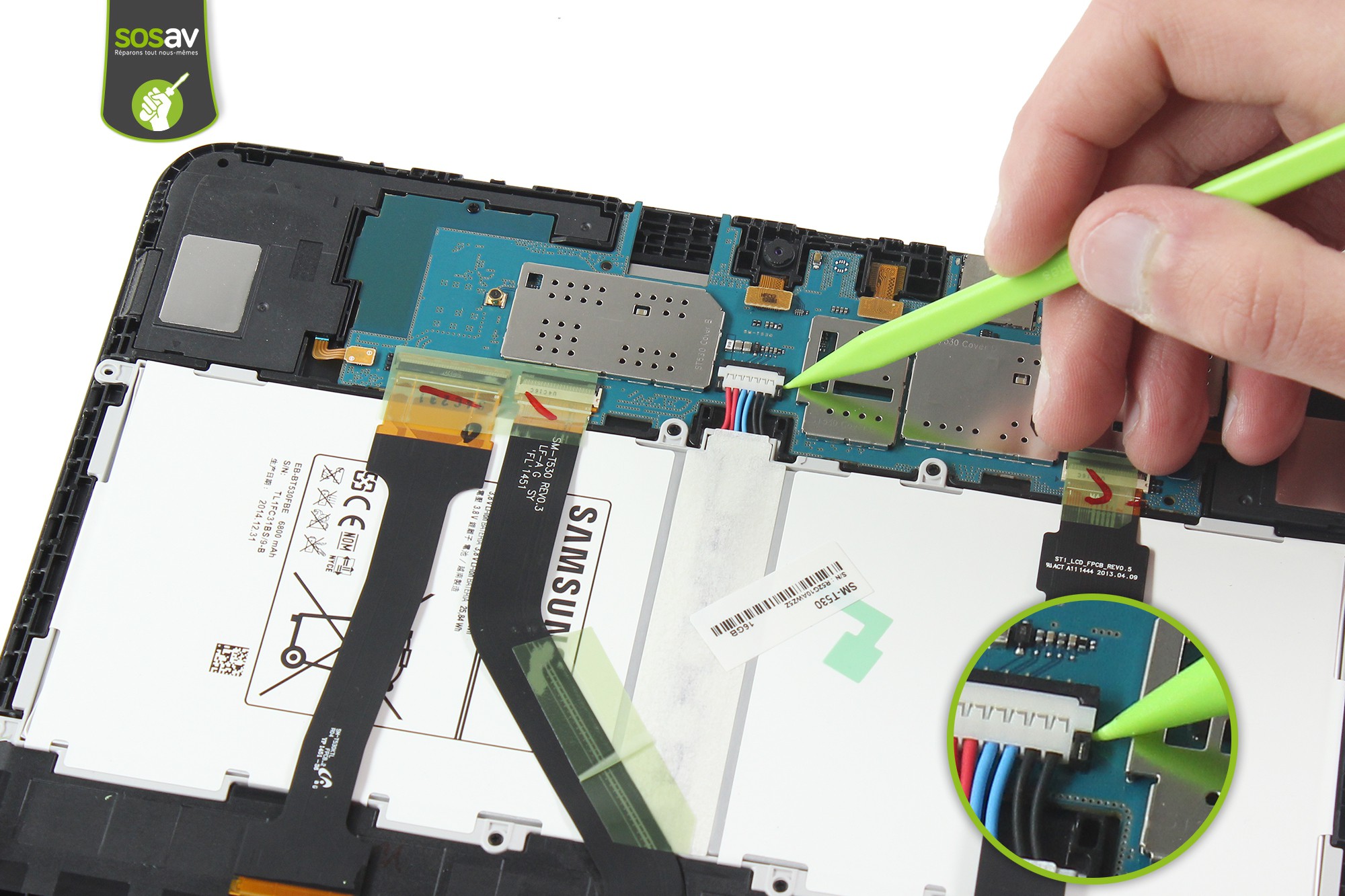

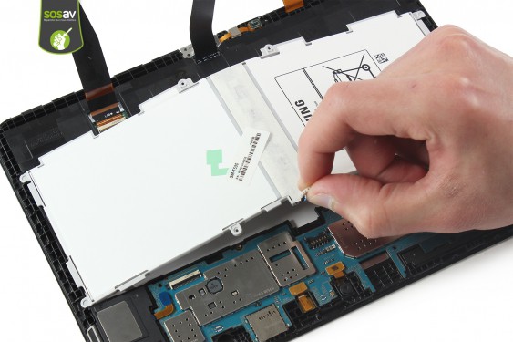

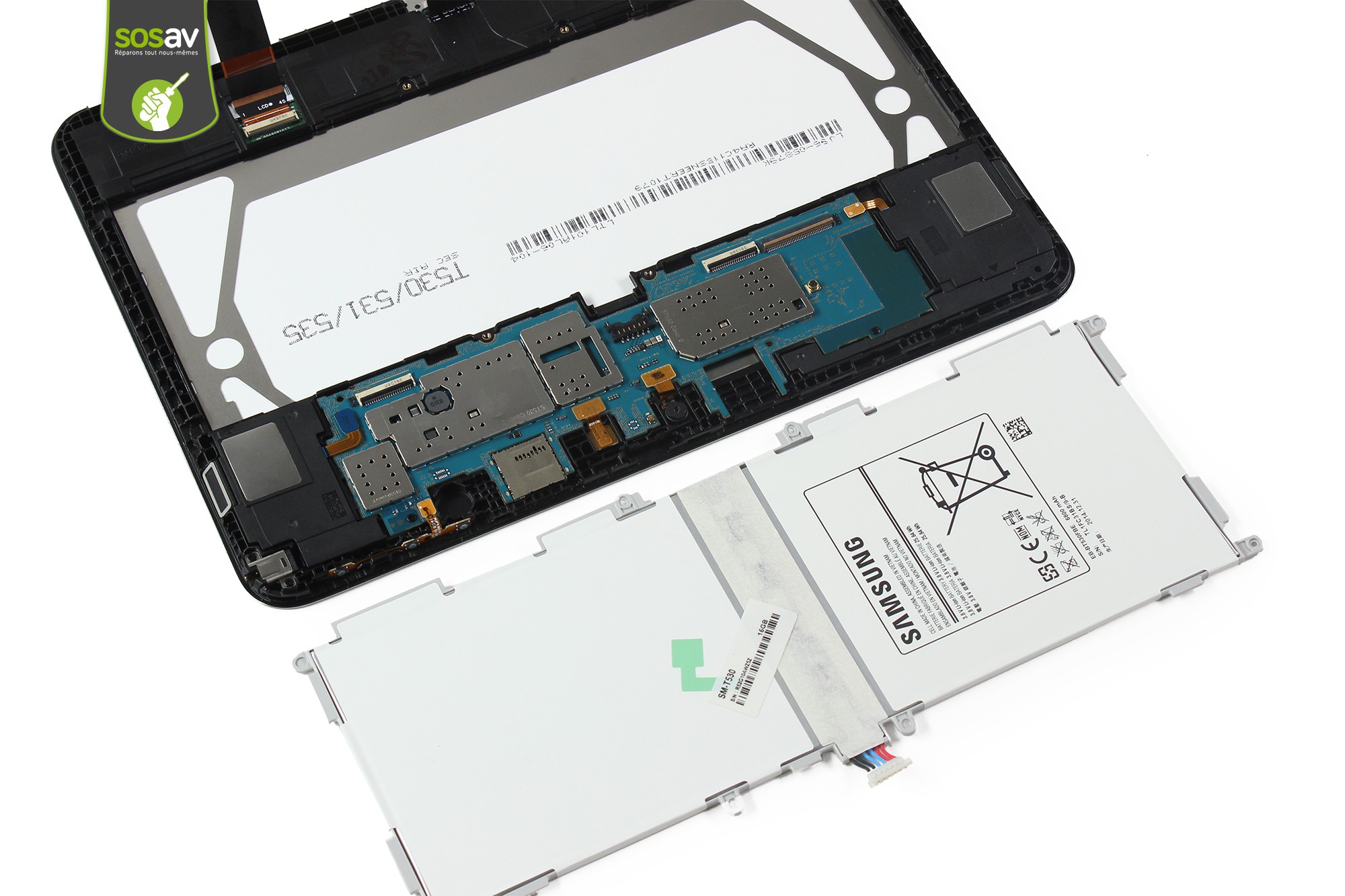

Saisissez la batterie par son connecteur et tirez doucement dessus.Procédez à son retrait.
La batterie Galaxy Tab 4 est désormais démontée.

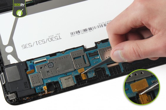

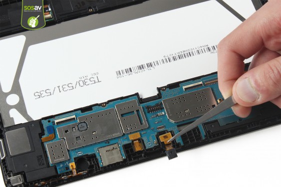

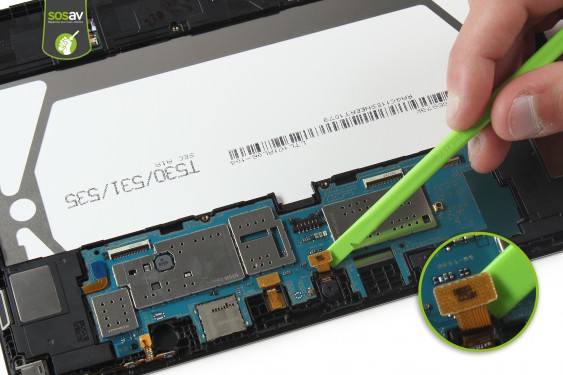

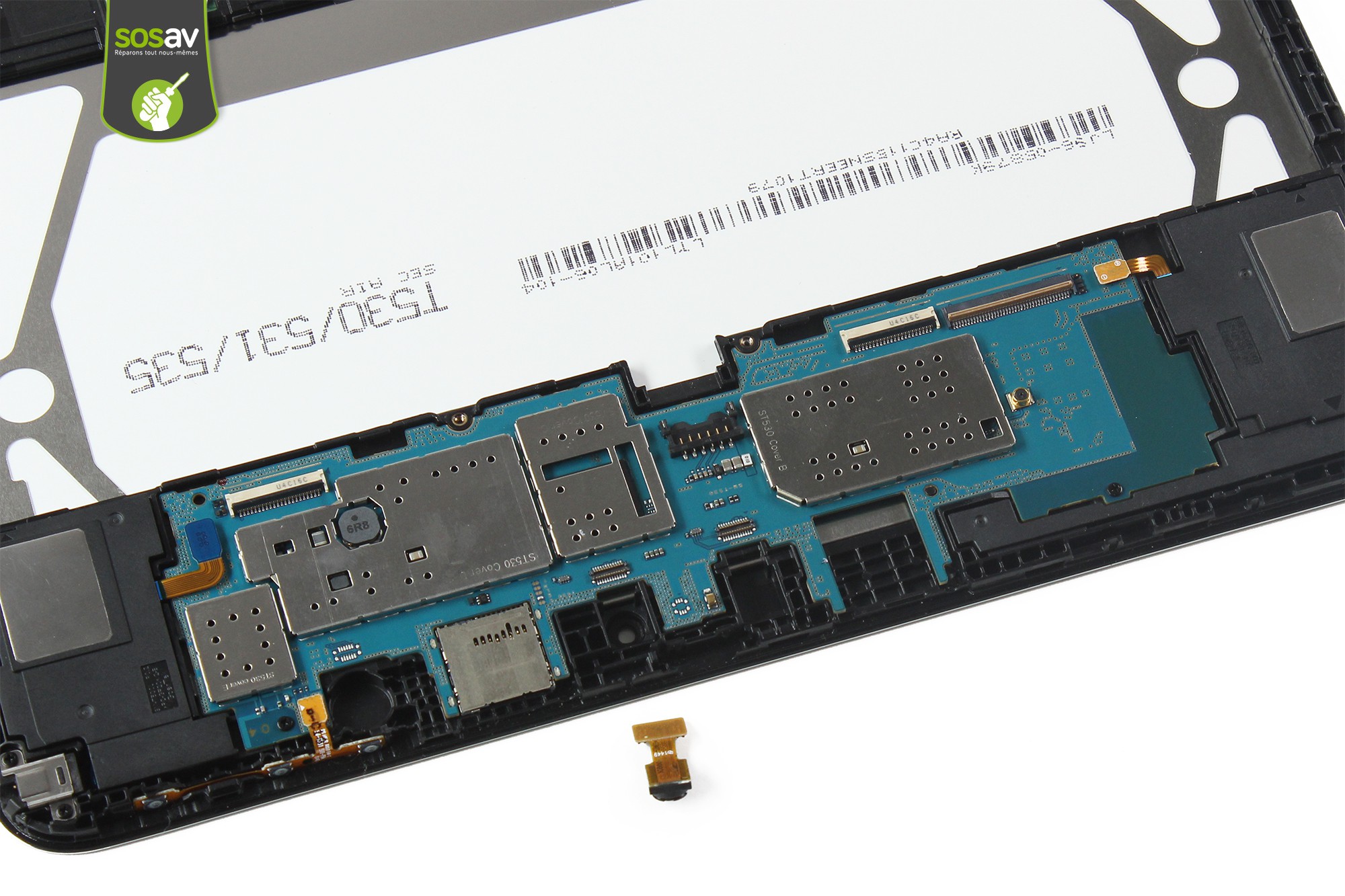

Déconnectez ensuite la caméra arrière à l'aide de la spatule en nylon.Saisissez et retirez la caméra avec la pince.
La caméra arrière de votre Galaxy Tab 4 est désormais démontée.

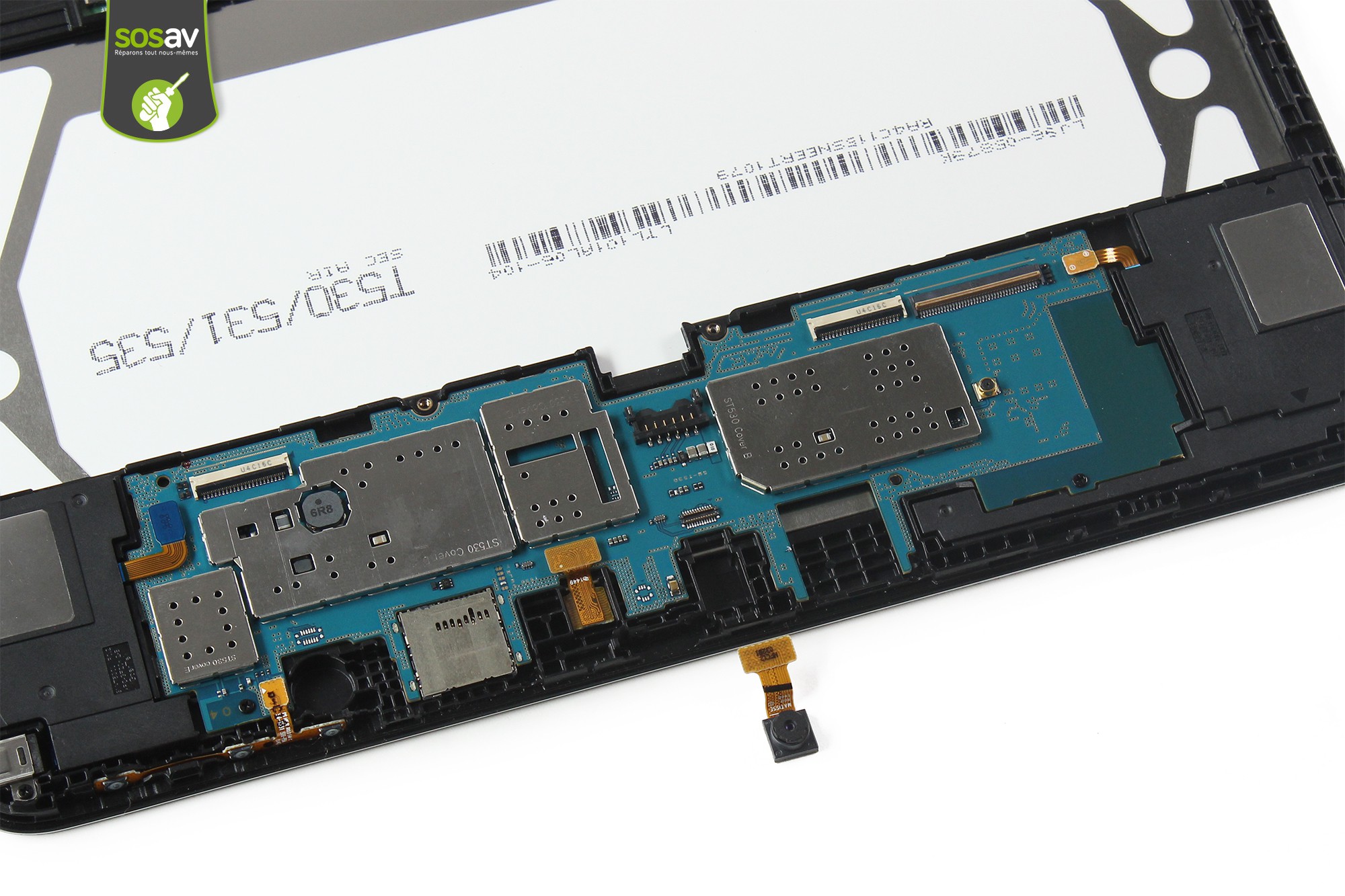

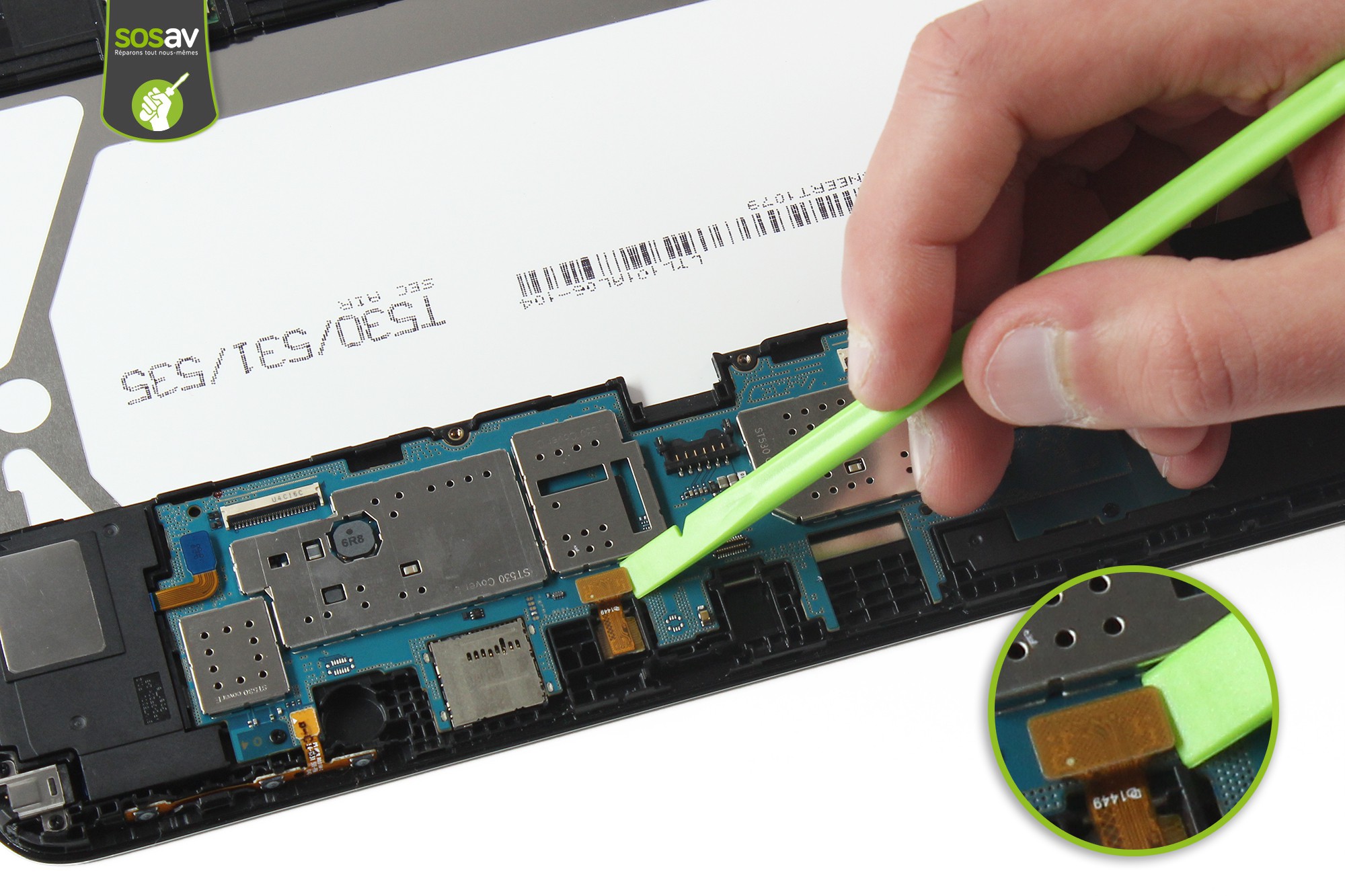

Déconnectez ensuite la caméra avant, toujours à l'aide de la spatule en nylon.Saisissez la caméra avec la pince et procédez à son retrait.
La caméra avant de votre Galaxy Tab 4 est désormais démontée.

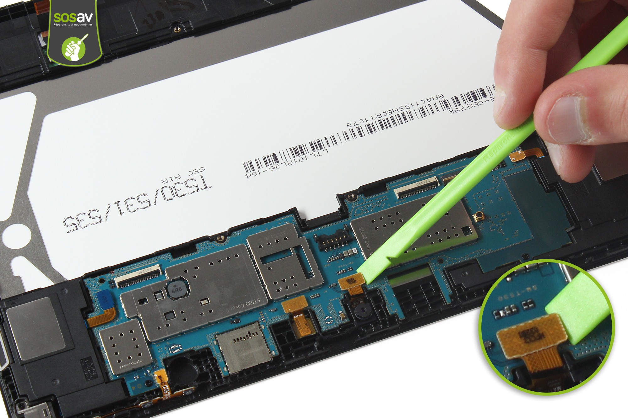

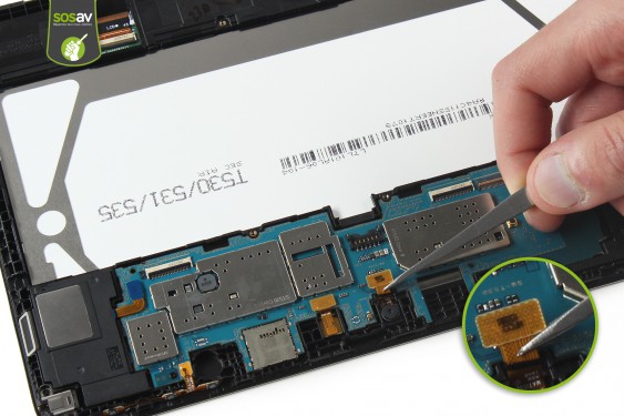

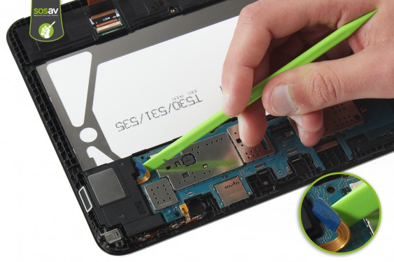

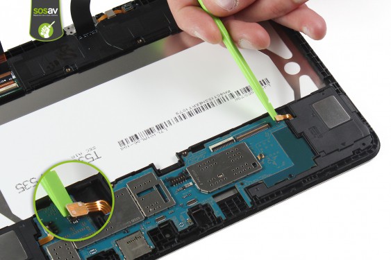

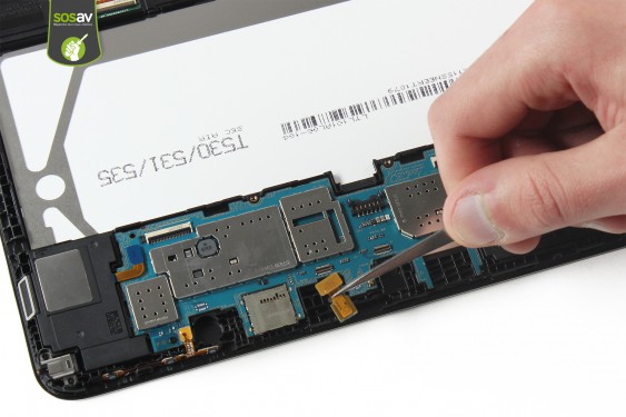

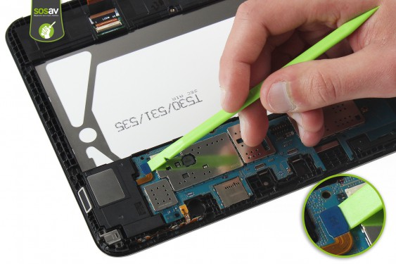

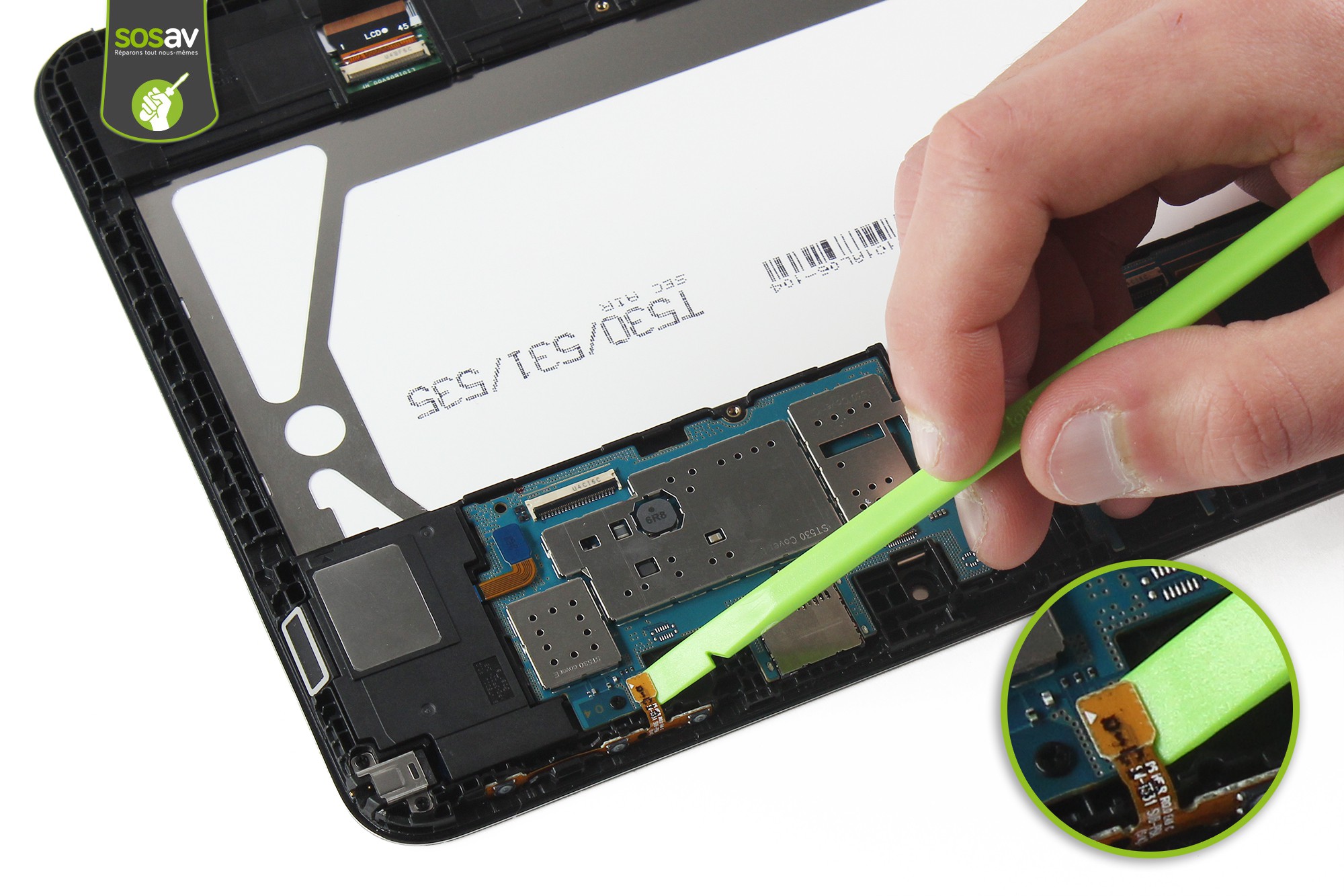

Utilisez la spatule en nylon afin de faire levier et déconnecter le connecteur de la nappe power/volume ainsi que le haut-parleur gauche.

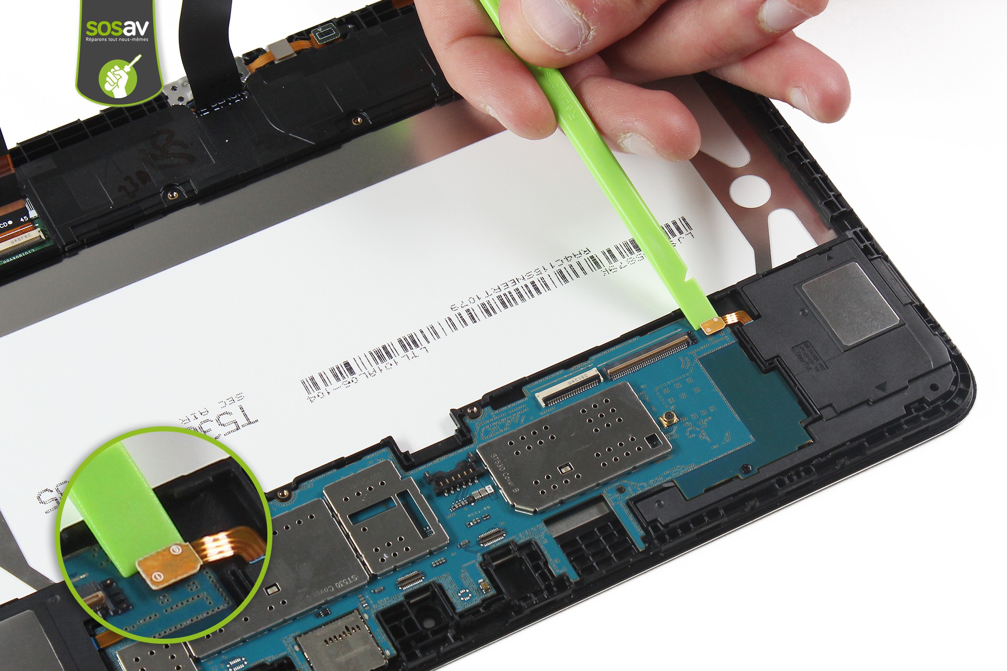

Poursuivez avec la spatule en nylon en déconnectant cette fois-ci le haut-parleur droit.

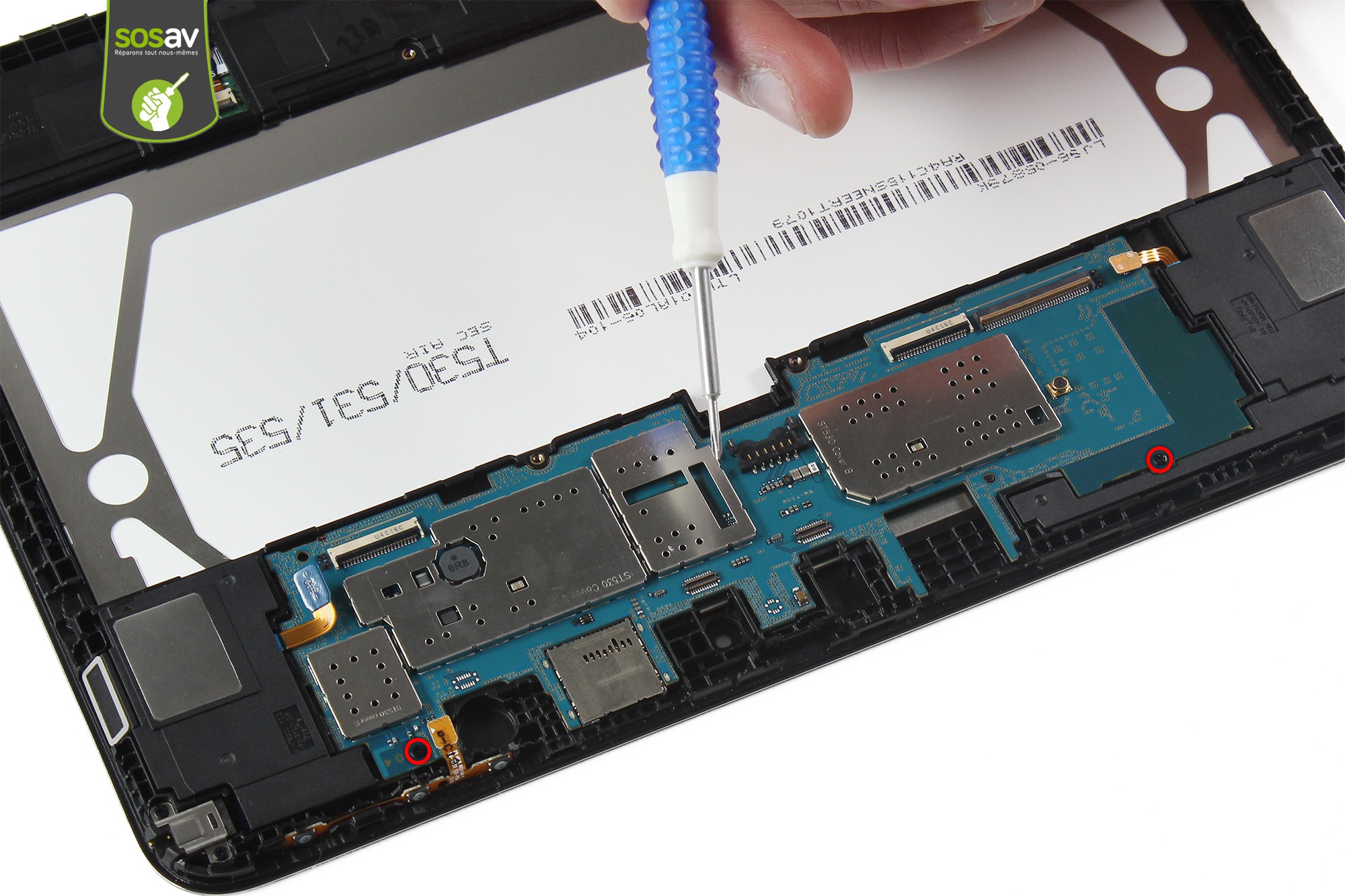

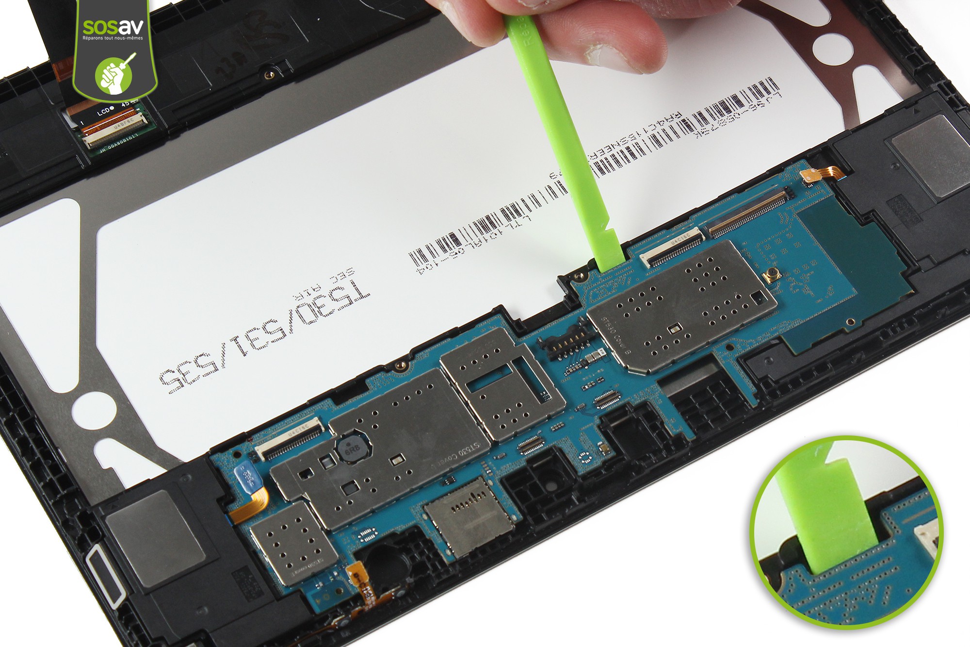

A l'aide du cruciforme, dévissez les deux vis entourées en rouge de maintien carte mère.

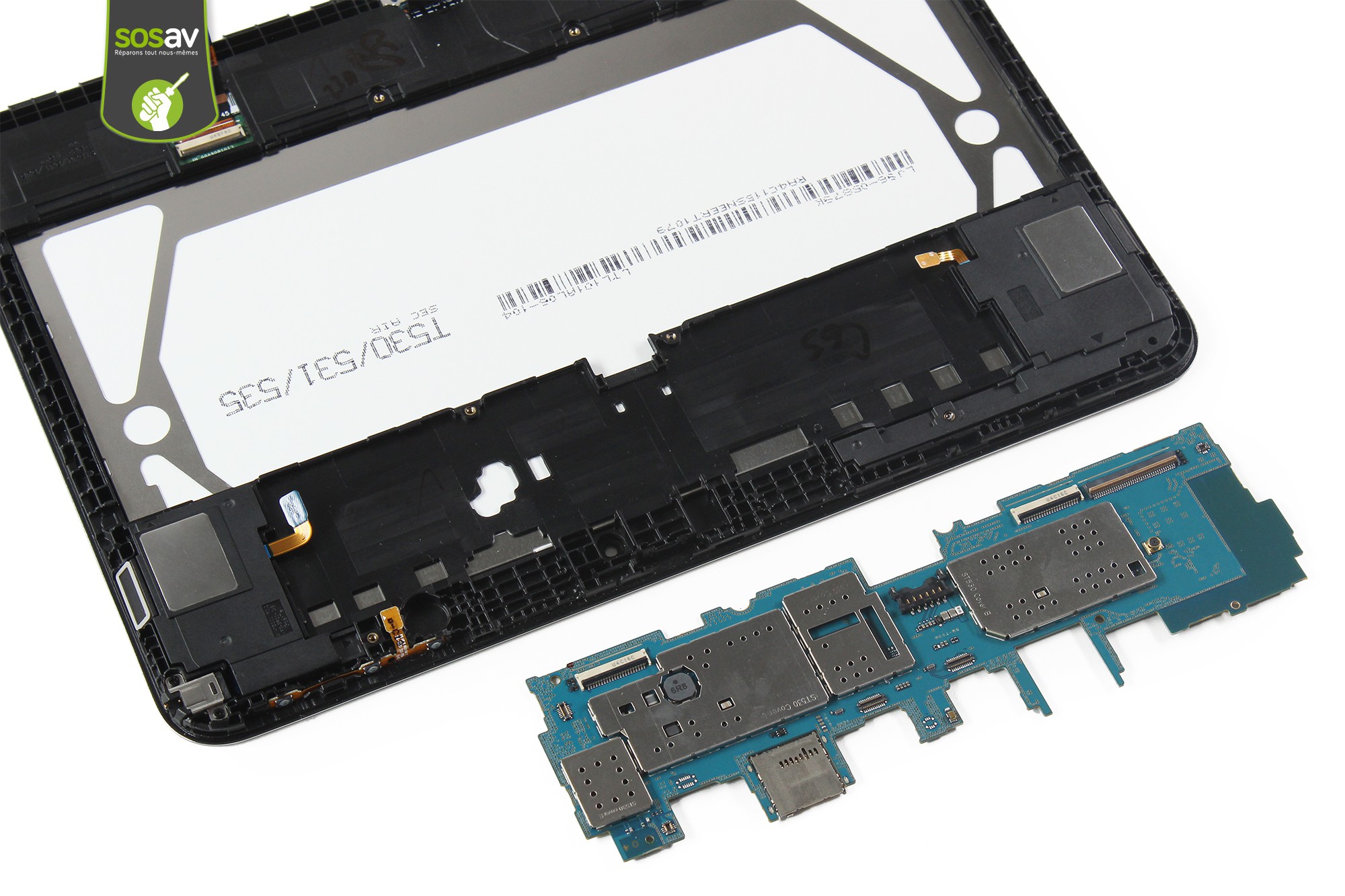

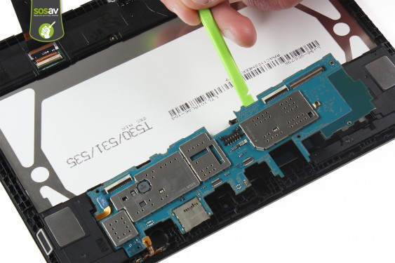

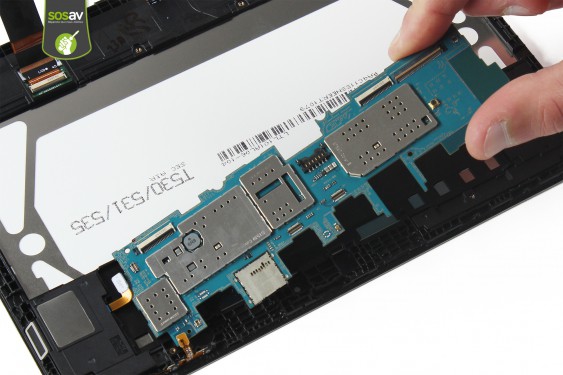

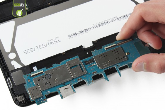

Insérez ensuite la spatule en nylon entre la carte mère et le châssis sur la partie basse et faites doucement levier pour la déclipser.Procédez à son retrait.
La carte mère de votre Galaxy Tab 4 est désormais démontée.

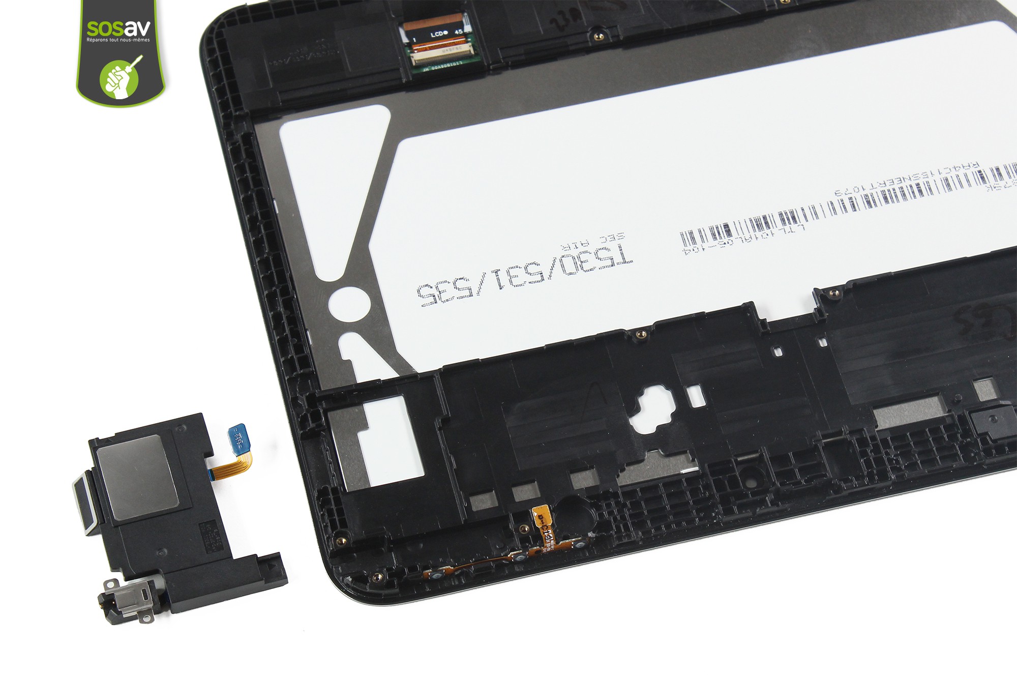

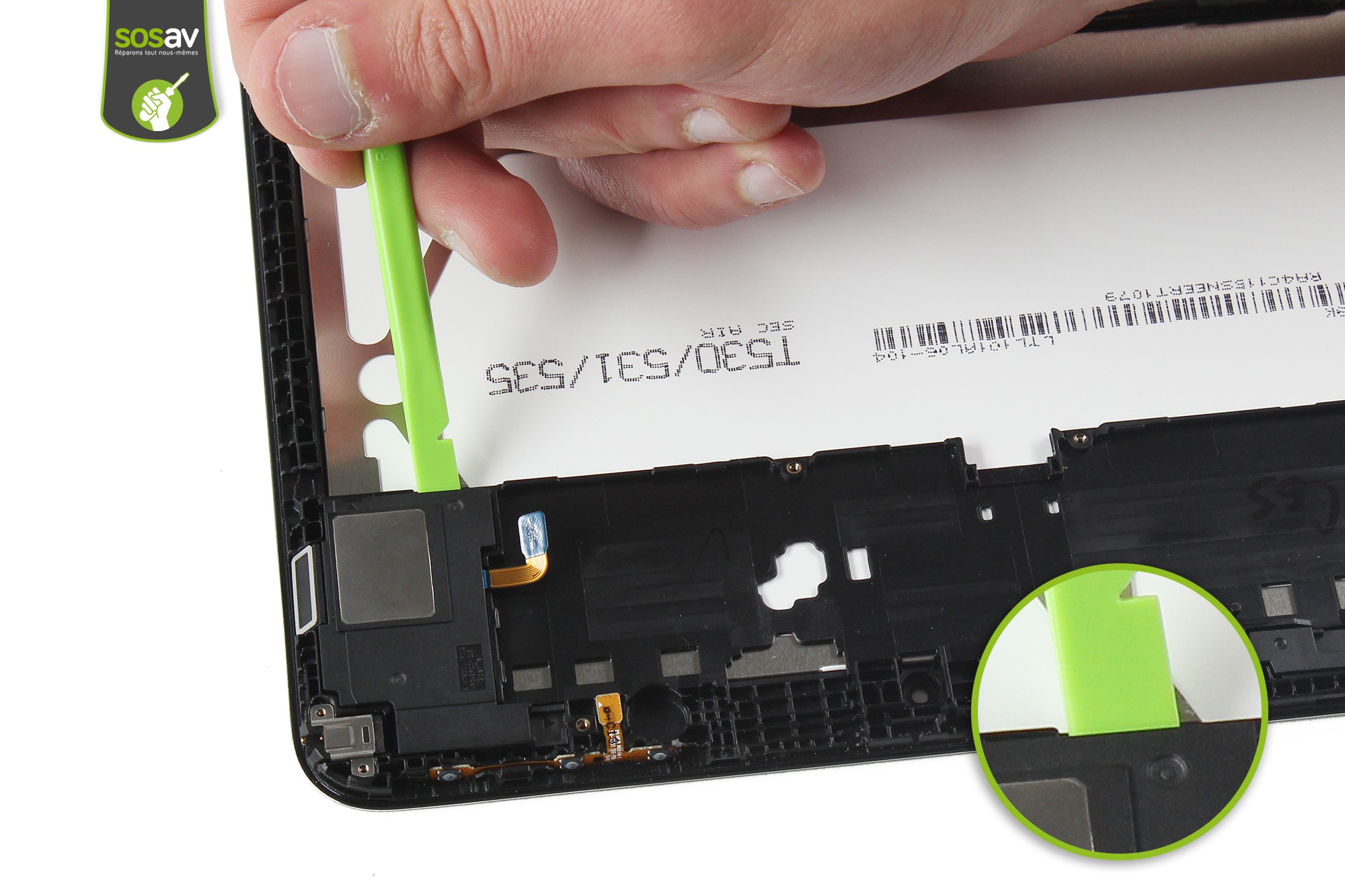

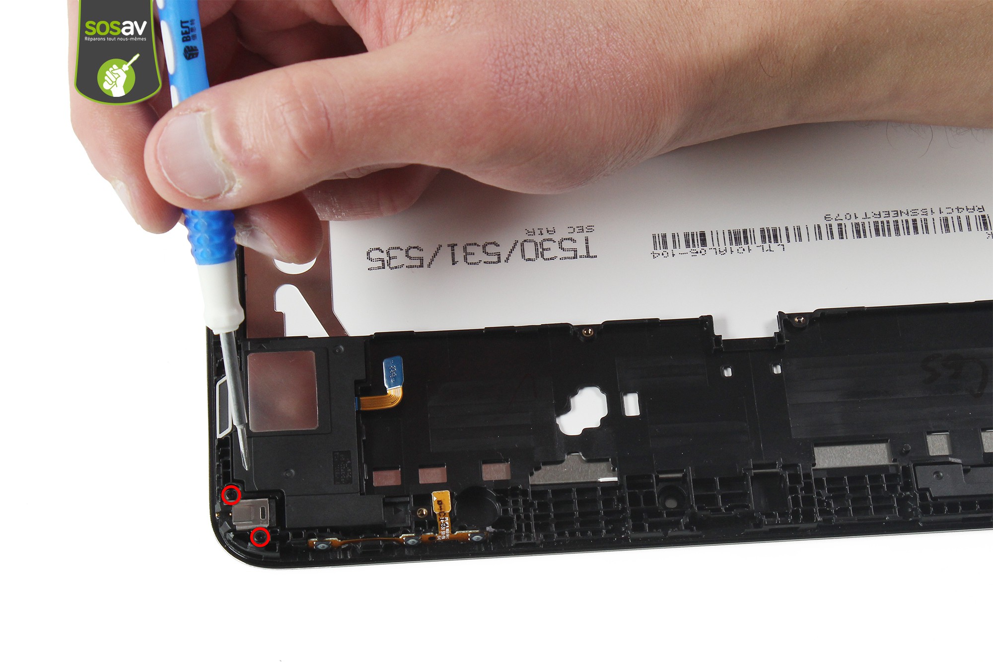

A l'aide du cruciforme, dévissez les deux vis entourées en rouge maintenant le haut-parleur gauche / prise jack.
Etape 24

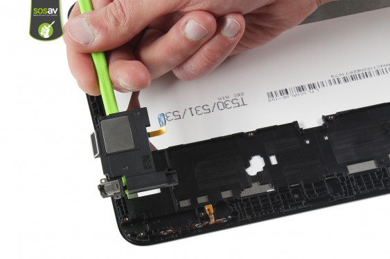

Aidez-vous ensuite de la spatule en nylon afin de déclipser le haut-parleur gauche.Procédez à son retrait.
Etape 25
Le haut-parleur gauche Galaxy Tab 4 est désormais démonté.Procédez à son remplacement par un haut-parleur neuf si cela est nécessaire.
