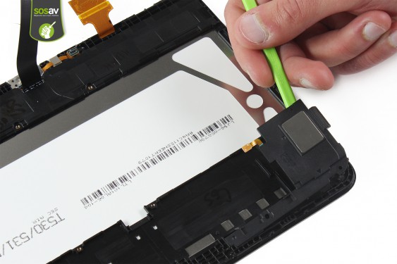

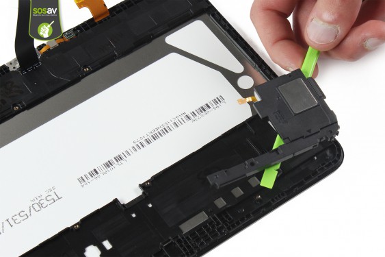

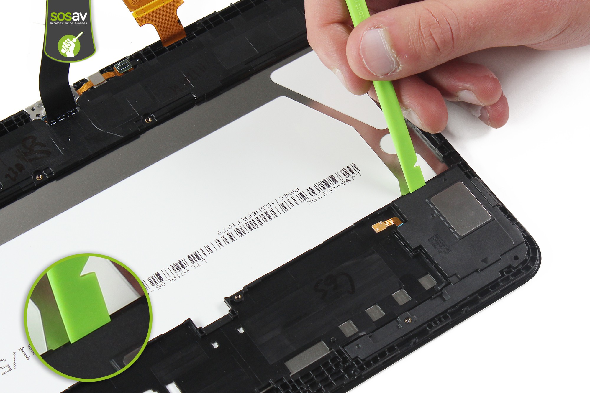

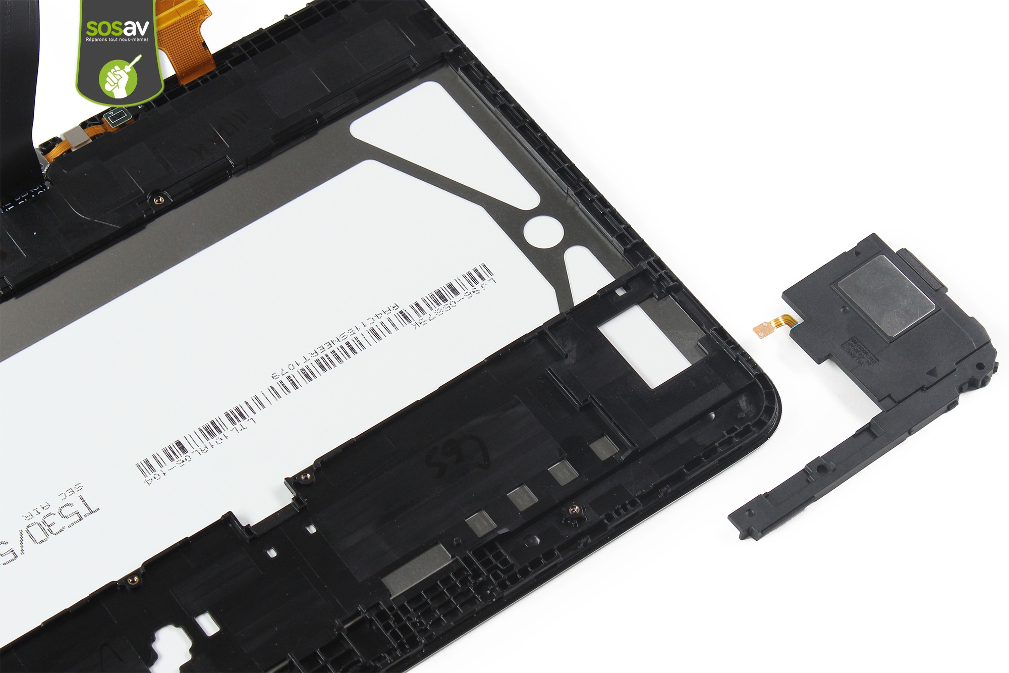

Aidez-vous ensuite de la spatule en nylon afin de déclipser le haut-parleur droit.Procédez à son retrait.
Etape 24
Le haut-parleur droit Galaxy Tab 4 est désormais démonté.En cas de problème de son stéréo, remplacez le haut-parleur défectueux par un neuf.
