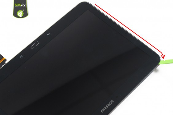

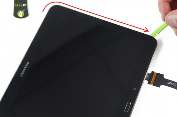

Insérez une spatule en nylon dans l'interstice supérieure gauche de la tablette puis faites levier afin de déclipser la première partie de la coque.Descendez ensuite la spatule sur toute la partie gauche de la tablette.

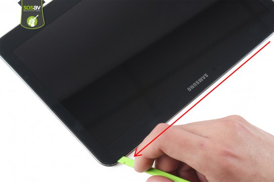

Déclipsez le côté inférieur, puis le côté droit, toujours avec la spatule et de la même manière.Effectuez l'ouverture progressivement, en faisant délicatement levier au fur et à mesure.

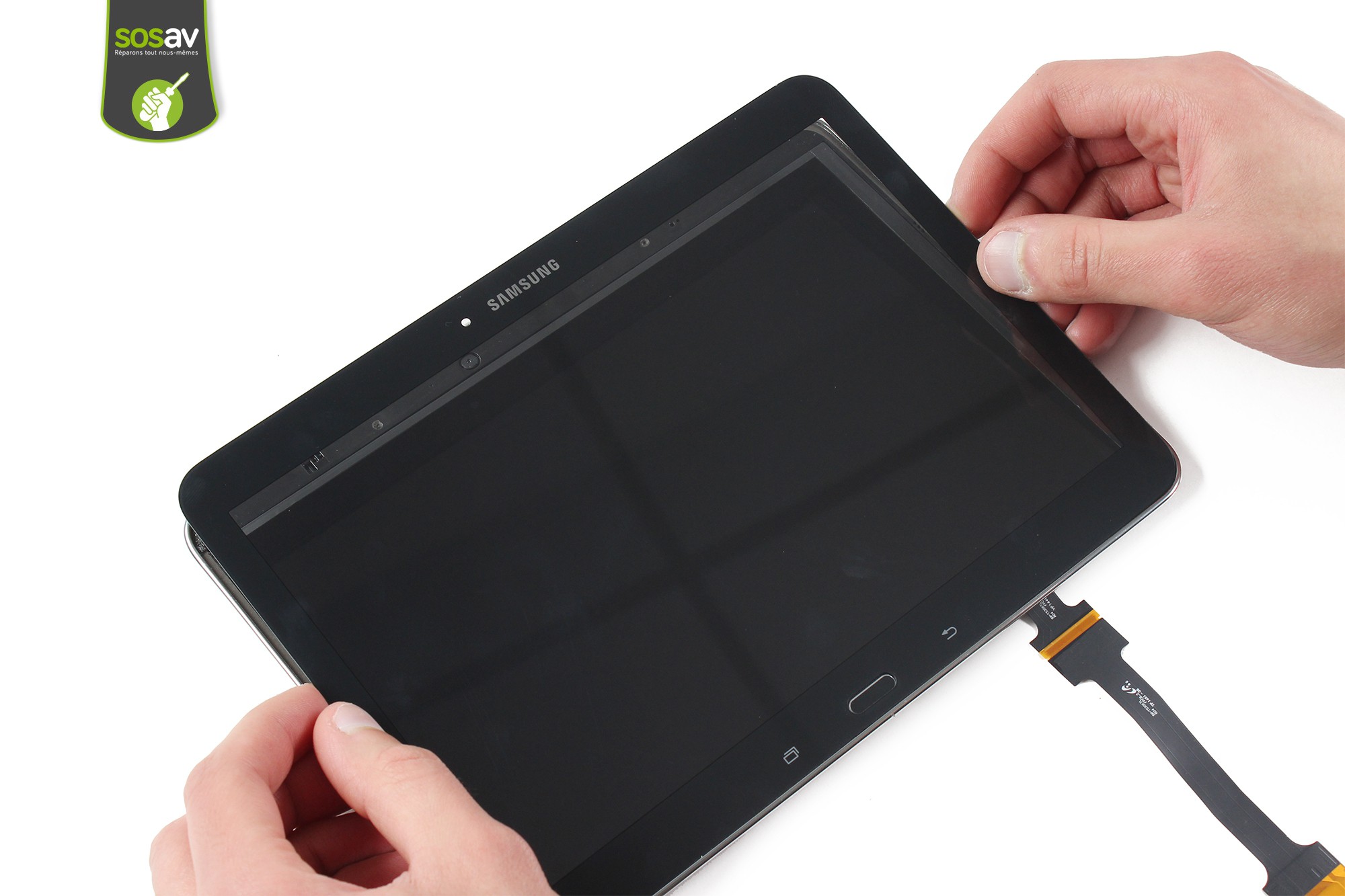

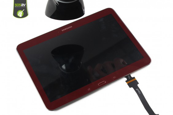

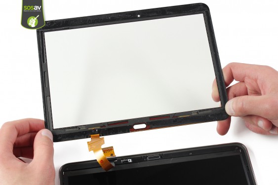

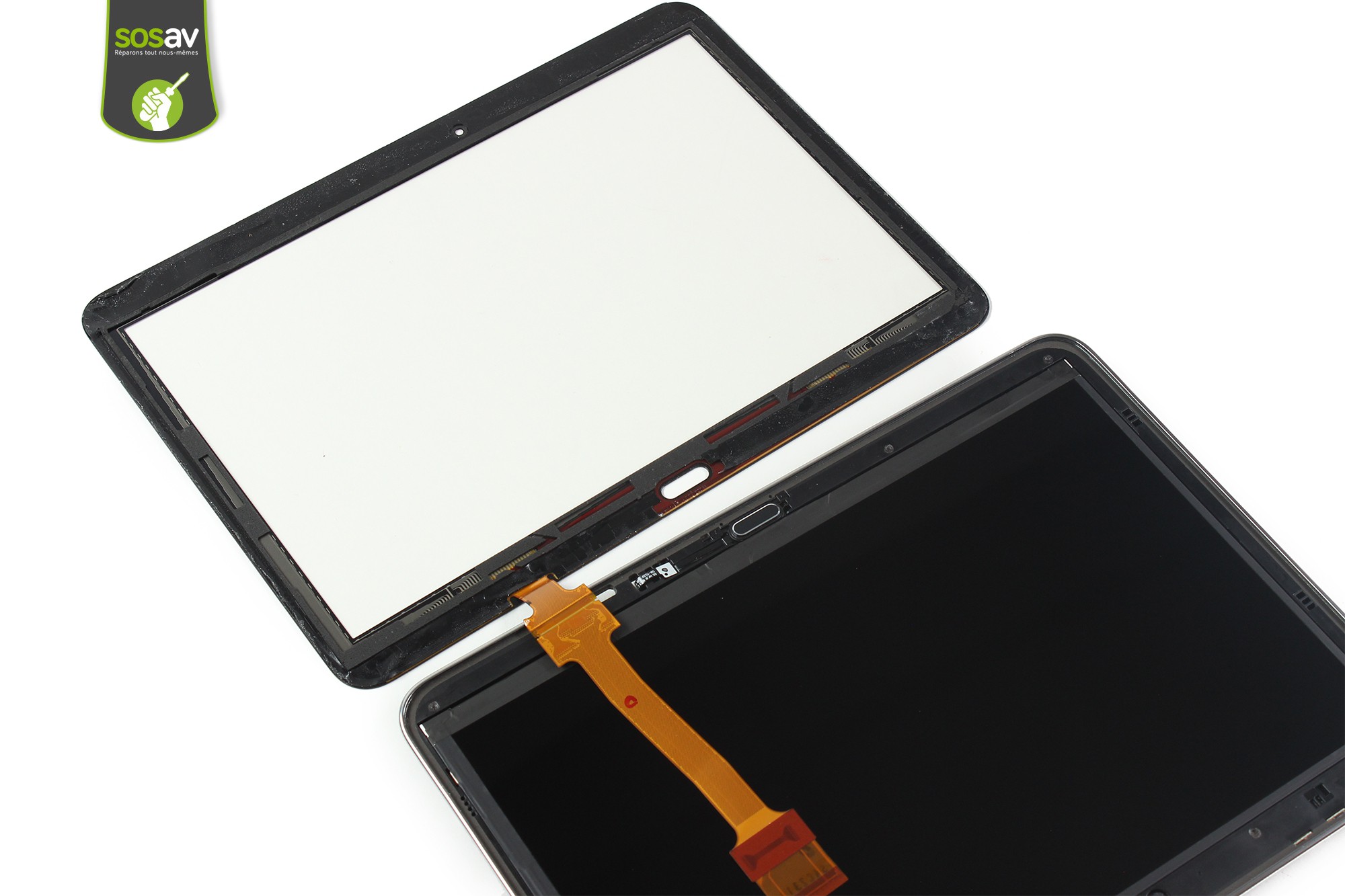

Afin de décoller la vitre tactile, il est nécessaire de la réchauffer durant 3 à 5 minutes à l'aide d'un sèche-cheveux (parties signalées en rouge sur la photo 1 de cette étape)La vitre tactile est très solidement collée au châssis. Nous vous suggérons de réchauffer régulièrement la vitre au fur et à mesure des étapes pour plus de simplicité. Soyez très délicats lors du décollement, la vitre étant en verre et relativement fragile et sensible, le risque de casse est élevé.

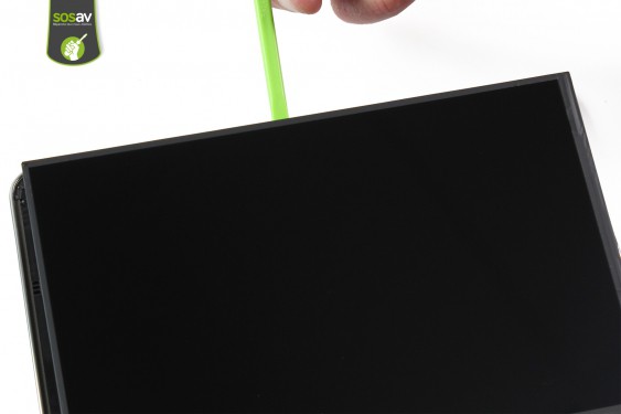

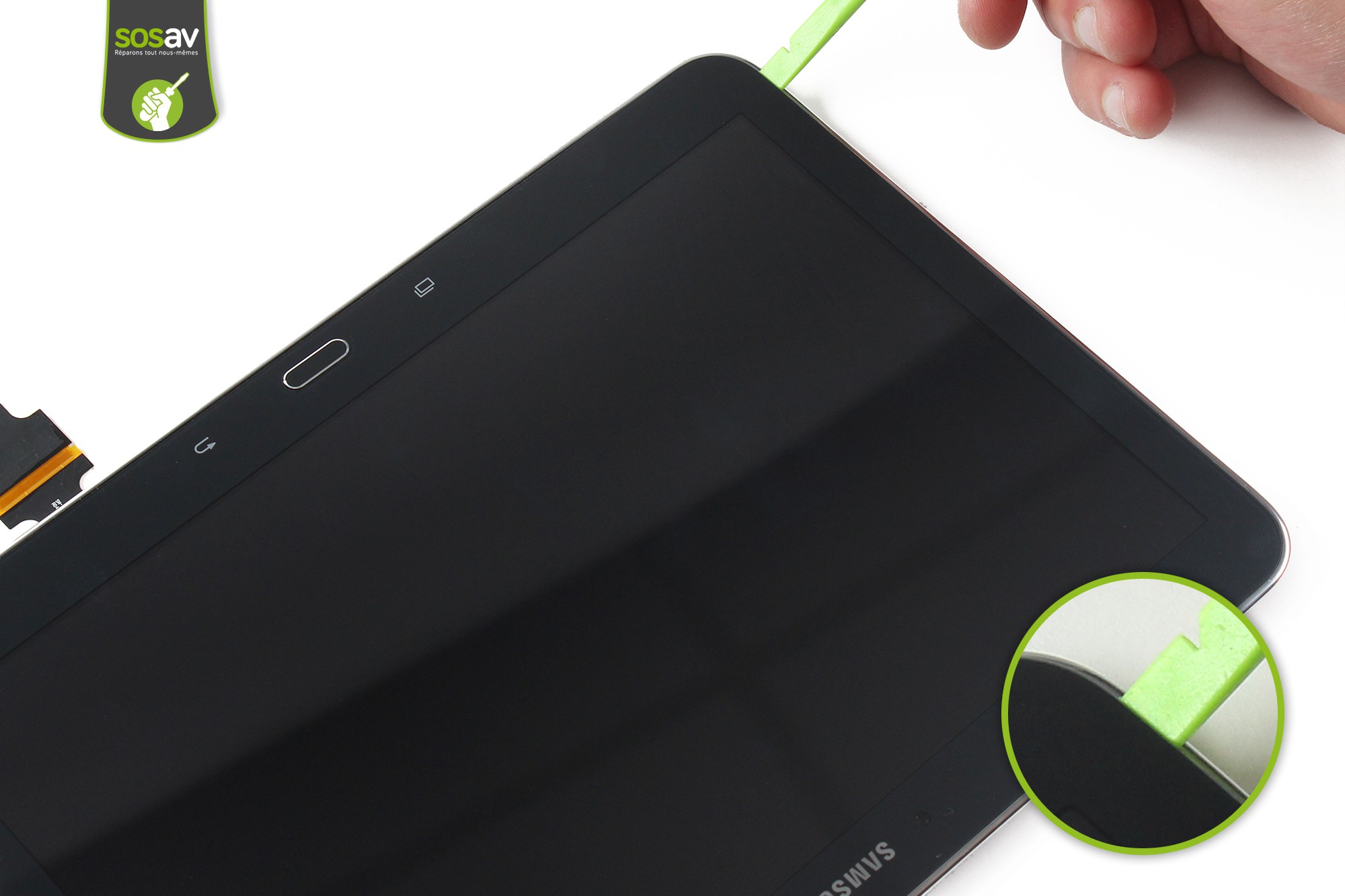

Insérez la spatule en nylon sur la partie inférieure gauche de la tablette puis faites-la tout doucement glisser vers le haut afin de décoller la partie gauche de la vitre.Répétez l'opération sur toute la partie supérieure de la vitre, puis sur la partie droite.

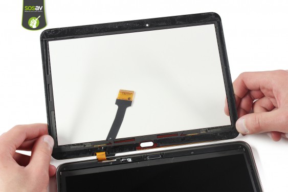

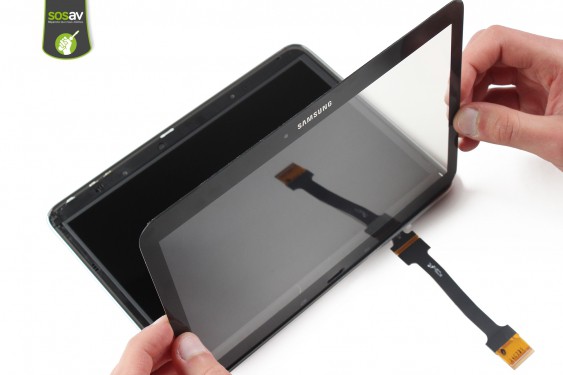

Saisissez la vitre et tirez délicatement dessus afin de la décoller.Procédez ensuite délicatement à son retrait.Si la vitre ne se décolle pas sur la partie supérieure, réchauffez de nouveau cette partie durant une à deux minutes.
La vitre tactile Galaxy Tab 4 est désormais démontée.

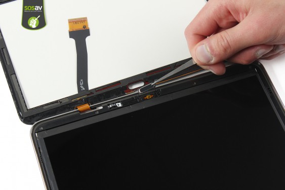

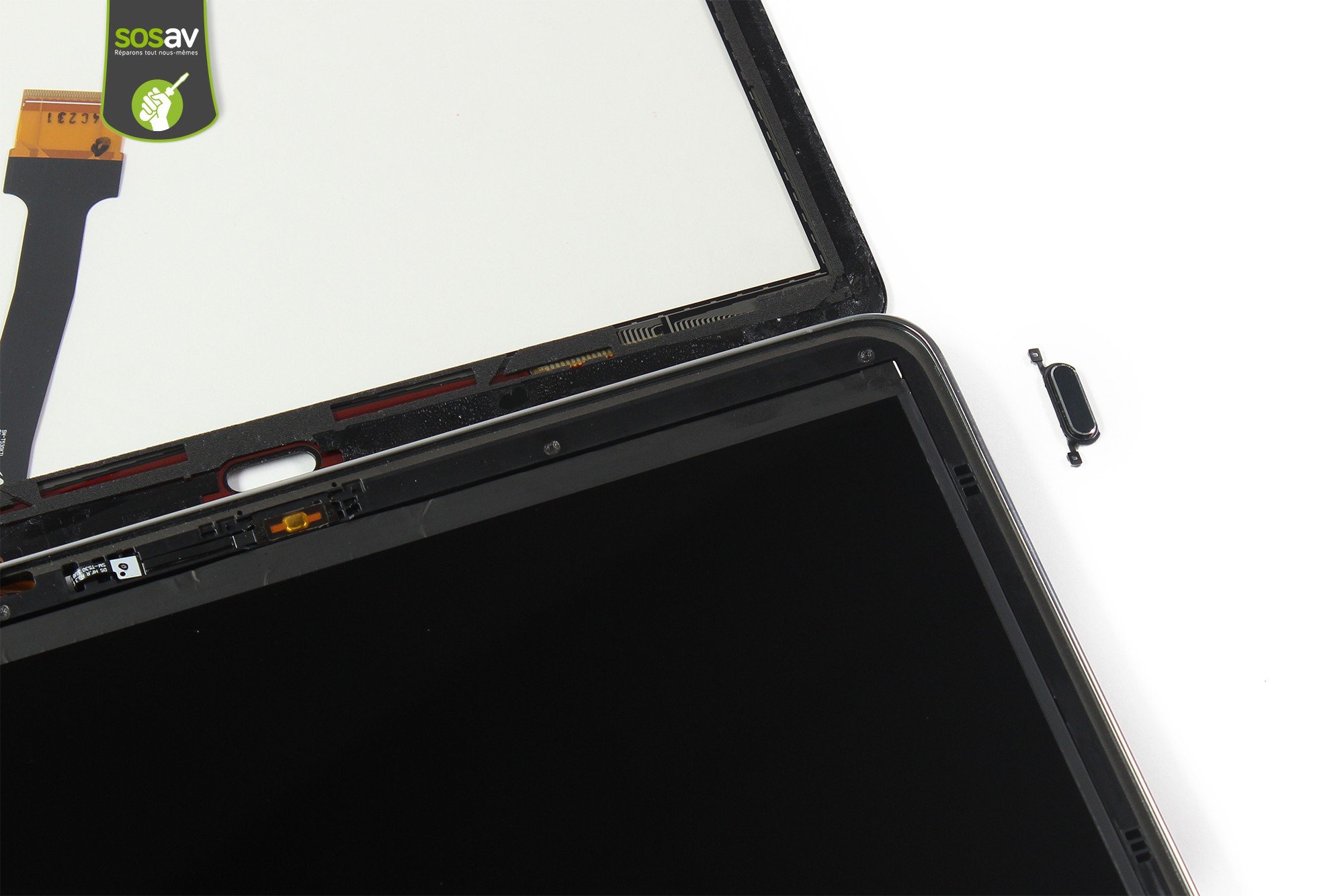

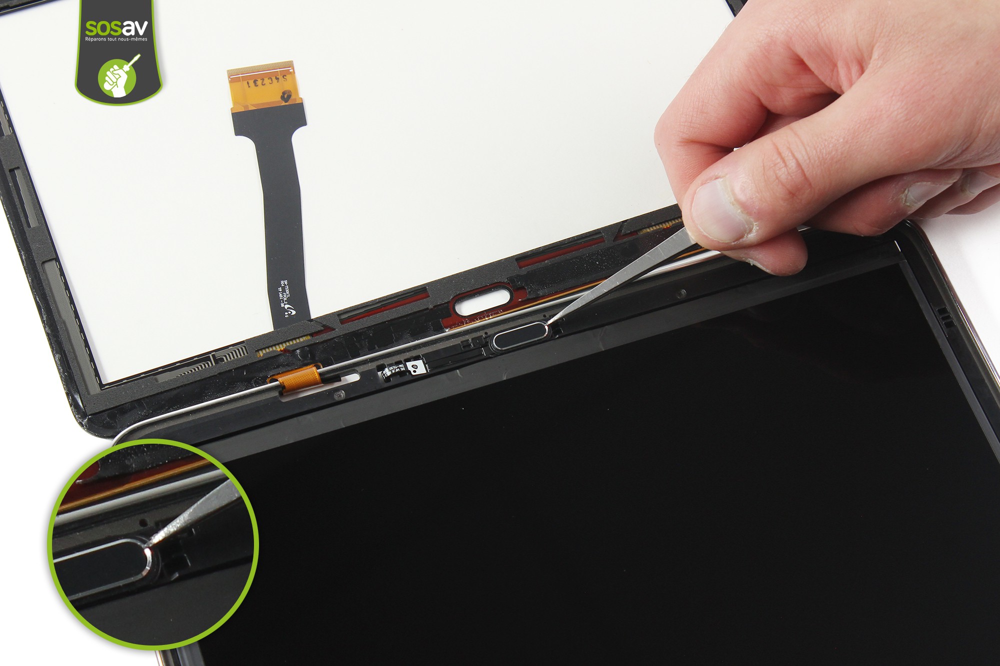

Saisissez le bouton home à l'aide d'une pince et procédez à son retrait.
Le bouton home de votre Galaxy tab 4 est désormais démonté.

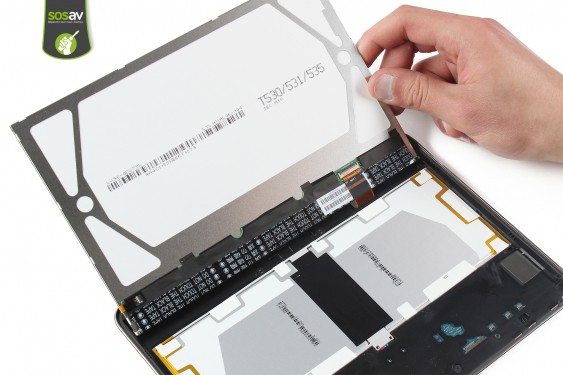

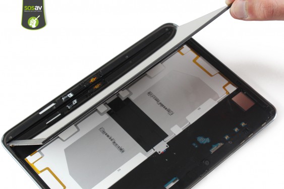

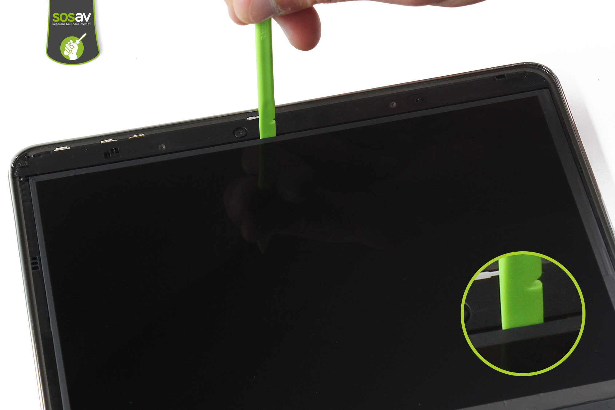

Glissez la spatule en nylon dans l'interstice écran LCD - châssis et faites très délicatement levier.Saisissez l'écran et basculez-le sur 90°

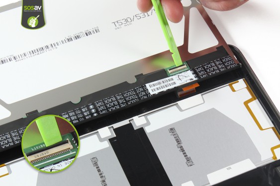

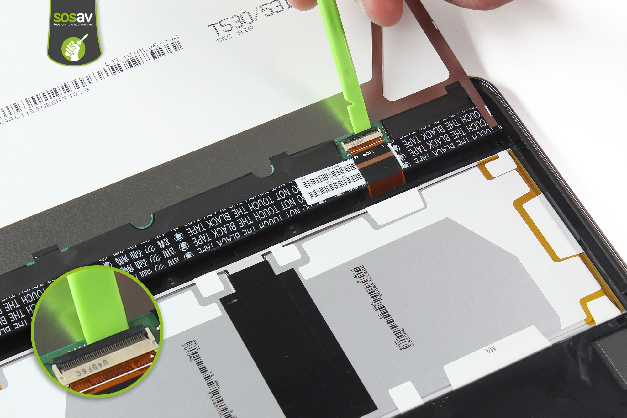

Déverrouillez le connecteur de l'écran LCD avec la spatule en nylon.

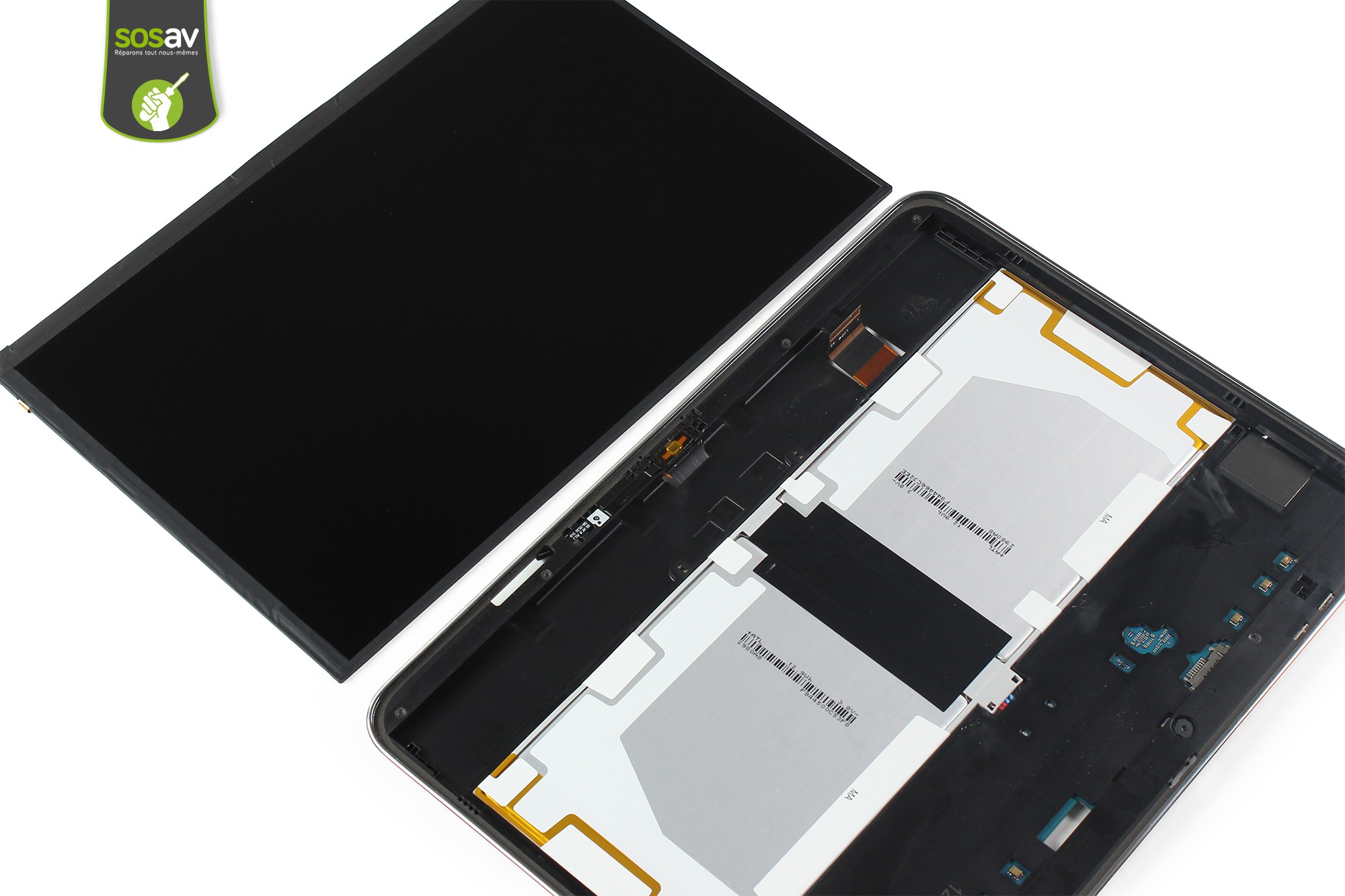

L'écran LCD Galaxy Tab 4 est désormais démonté.En cas de problème d'affichage ou d'écran cassé, remplacez l'écran LCD par un neuf.
