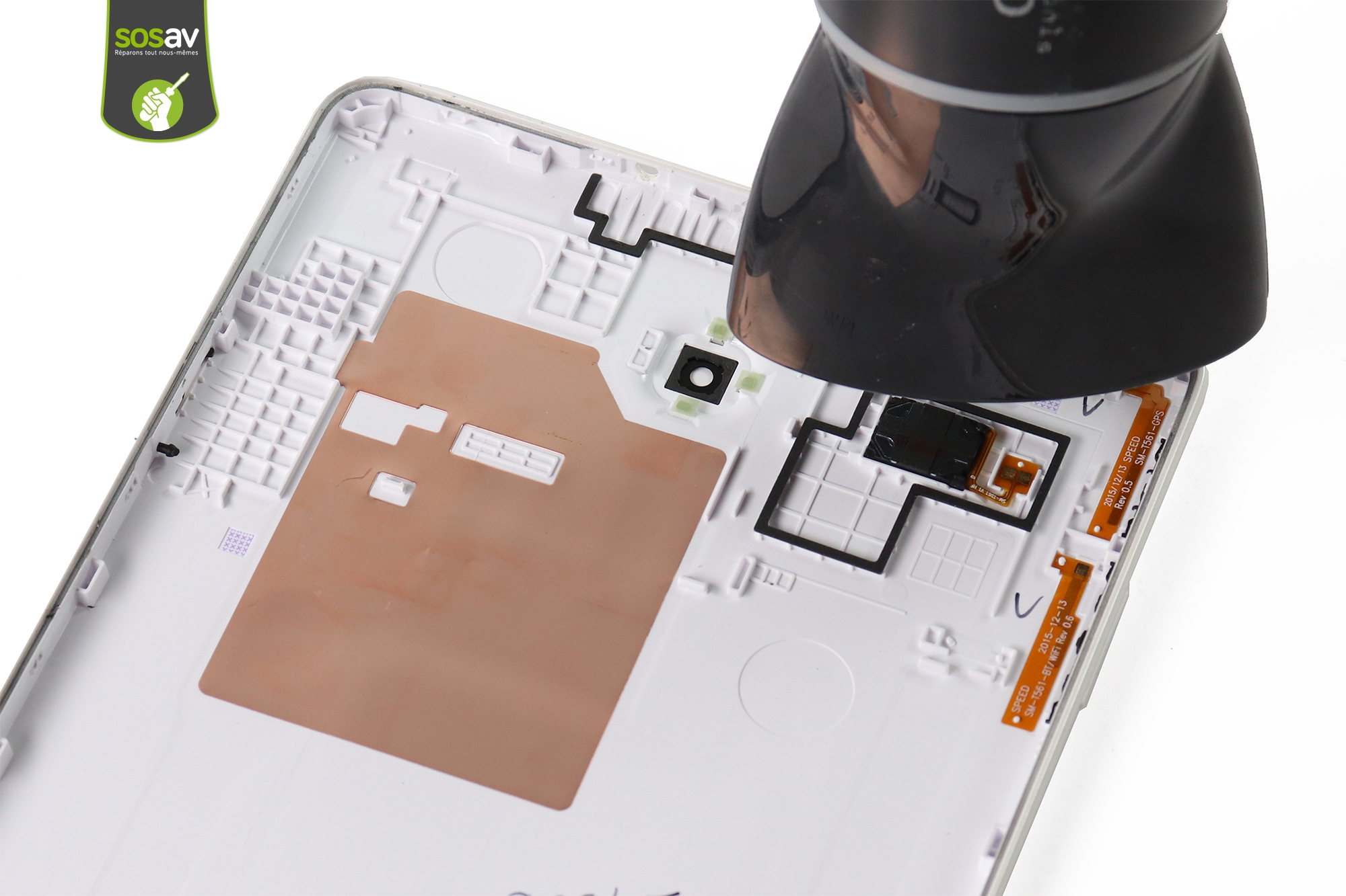

Chauffez quelques secondes le haut-parleur externe afin de faciliter son retrait.

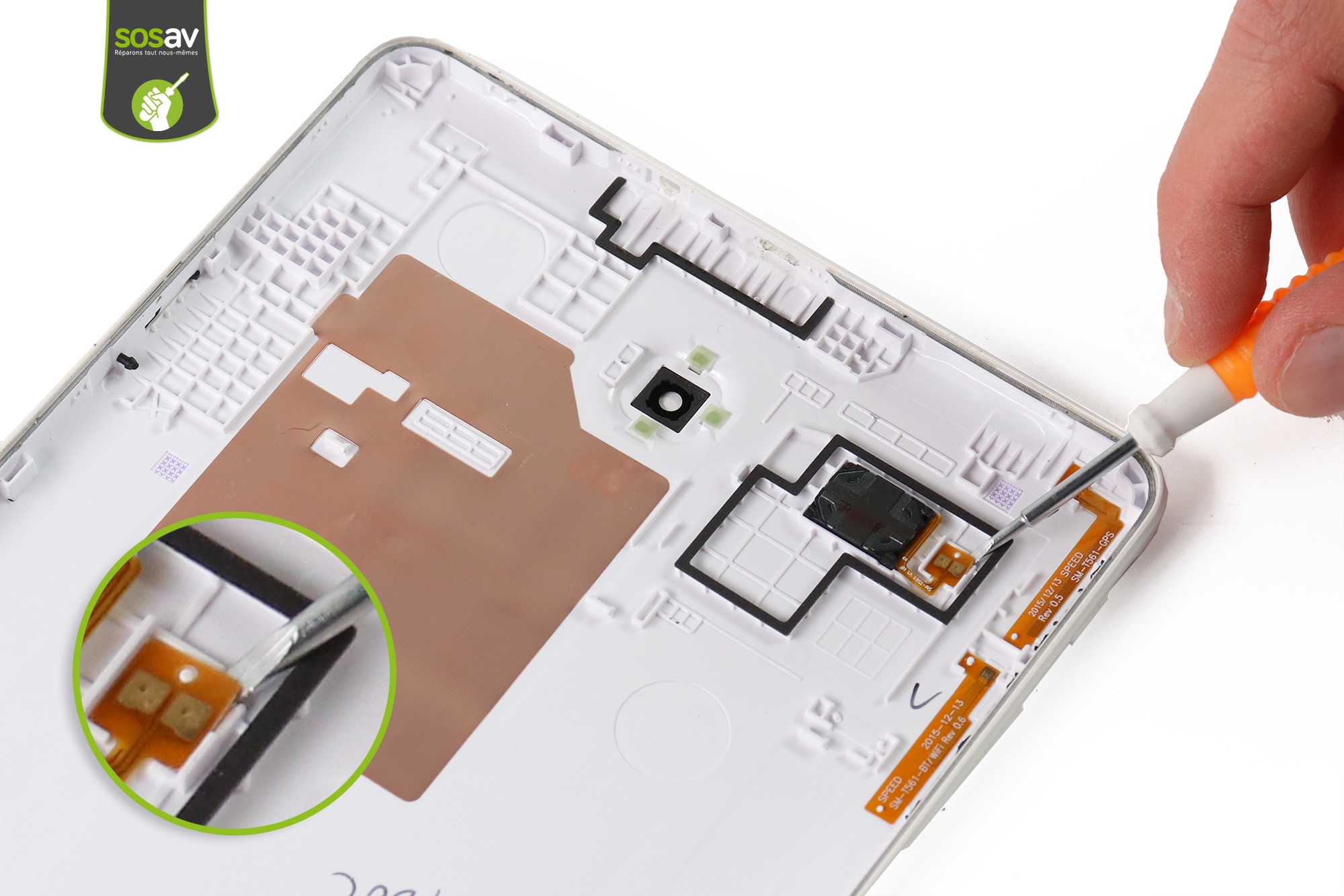

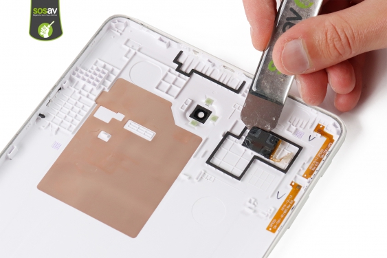

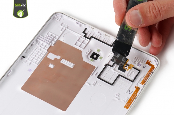

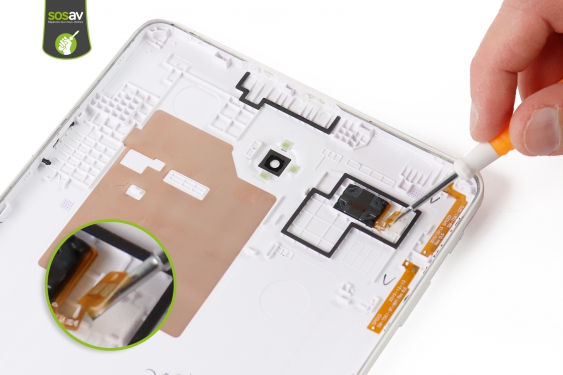

Décollez doucement la nappe à l'aide d'un tournevis plat.Puis sortez le haut--parleur grâce à la iSesamo.

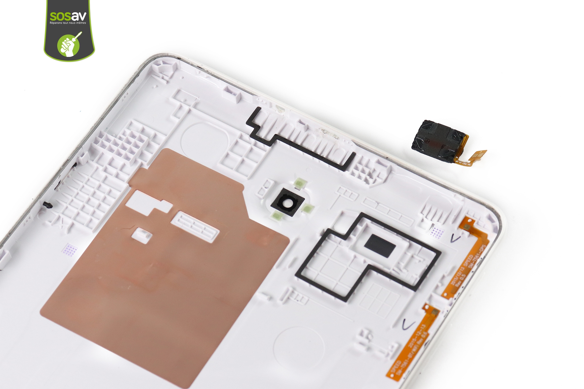

La coque arrière est entièrement démontée et le haut-parleur Galaxy Tab E 9.6" est séparé.En cas de coque cassée ou de problèmes de son, suivez ce tuto gratuit pour savoir comment faire !
