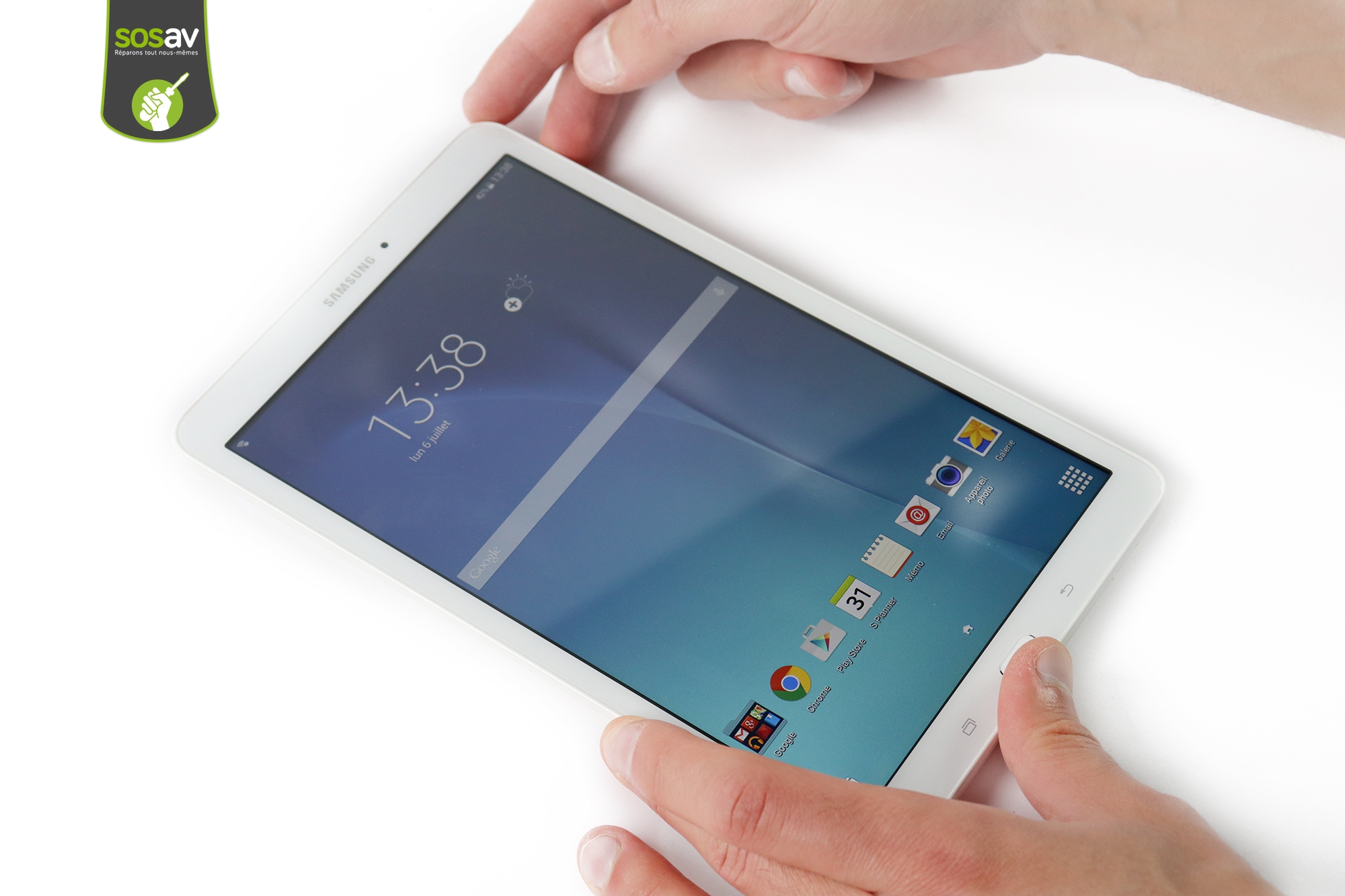

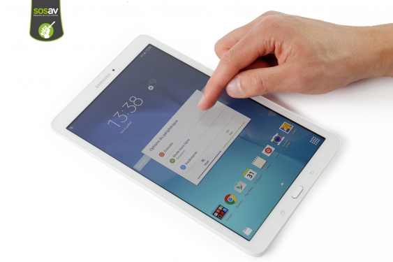

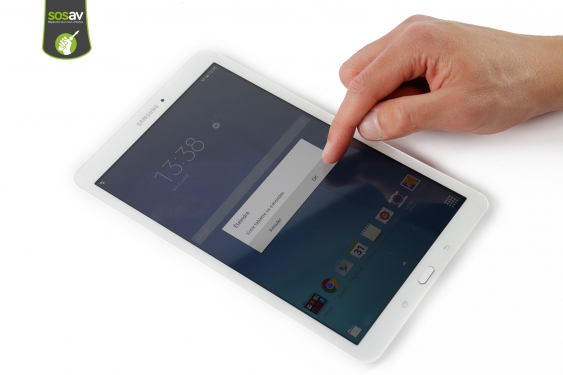

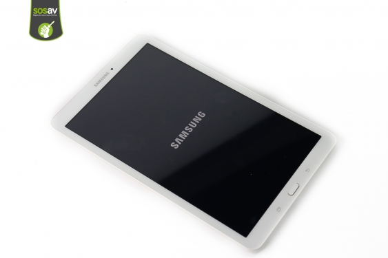

Avant de changer votre batterie Galaxy Tab E 9.6, veuillez éteindre la tablette pour des raisons de sécurité évidentes.Pour cela, appuyez quelques secondes sur le bouton On/Off situé sur la tranchez gauche.Puis validez par éteindre.

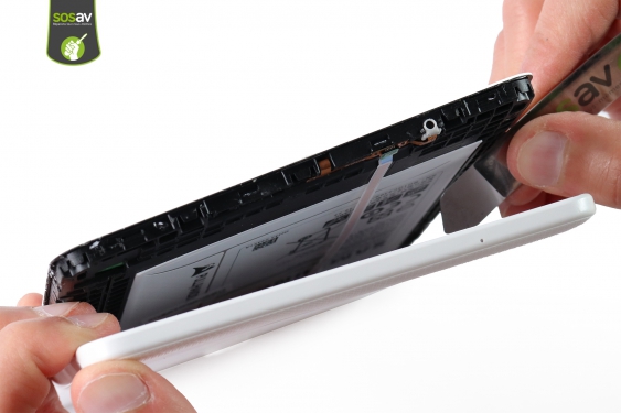

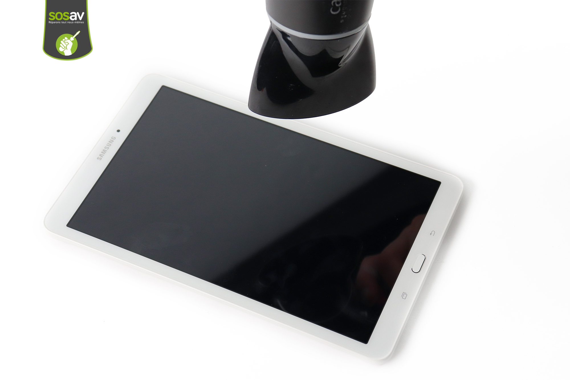

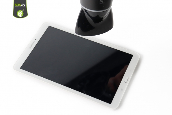

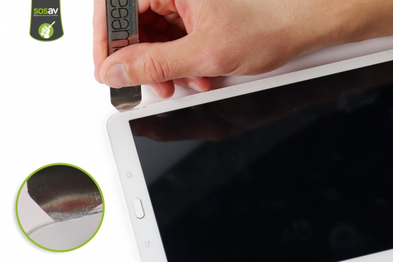

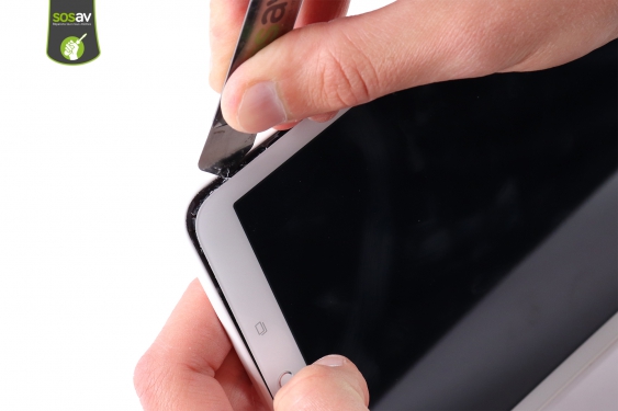

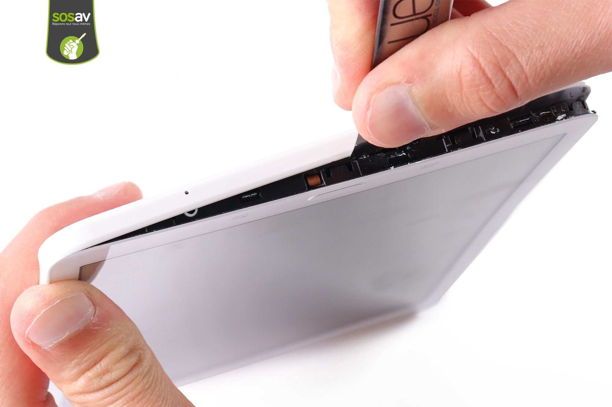

Chauffez une vingtaine de secondes la face avant pour ramollir la colle entre l'écran et la coque arrière.Introduisez délicatement la spatule iSesamo pour faire levier et créer une ouverture.

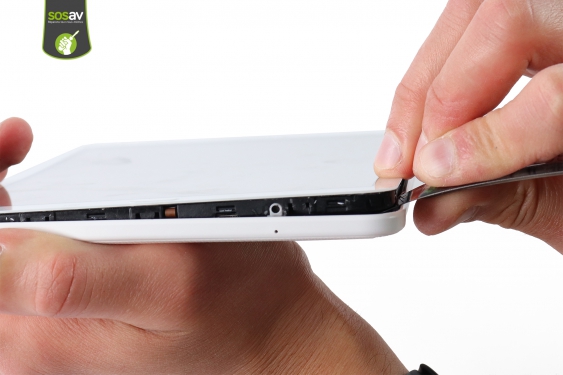

Déclipsez ensuite tout le bas de la coque arrière.

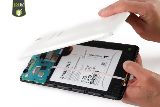

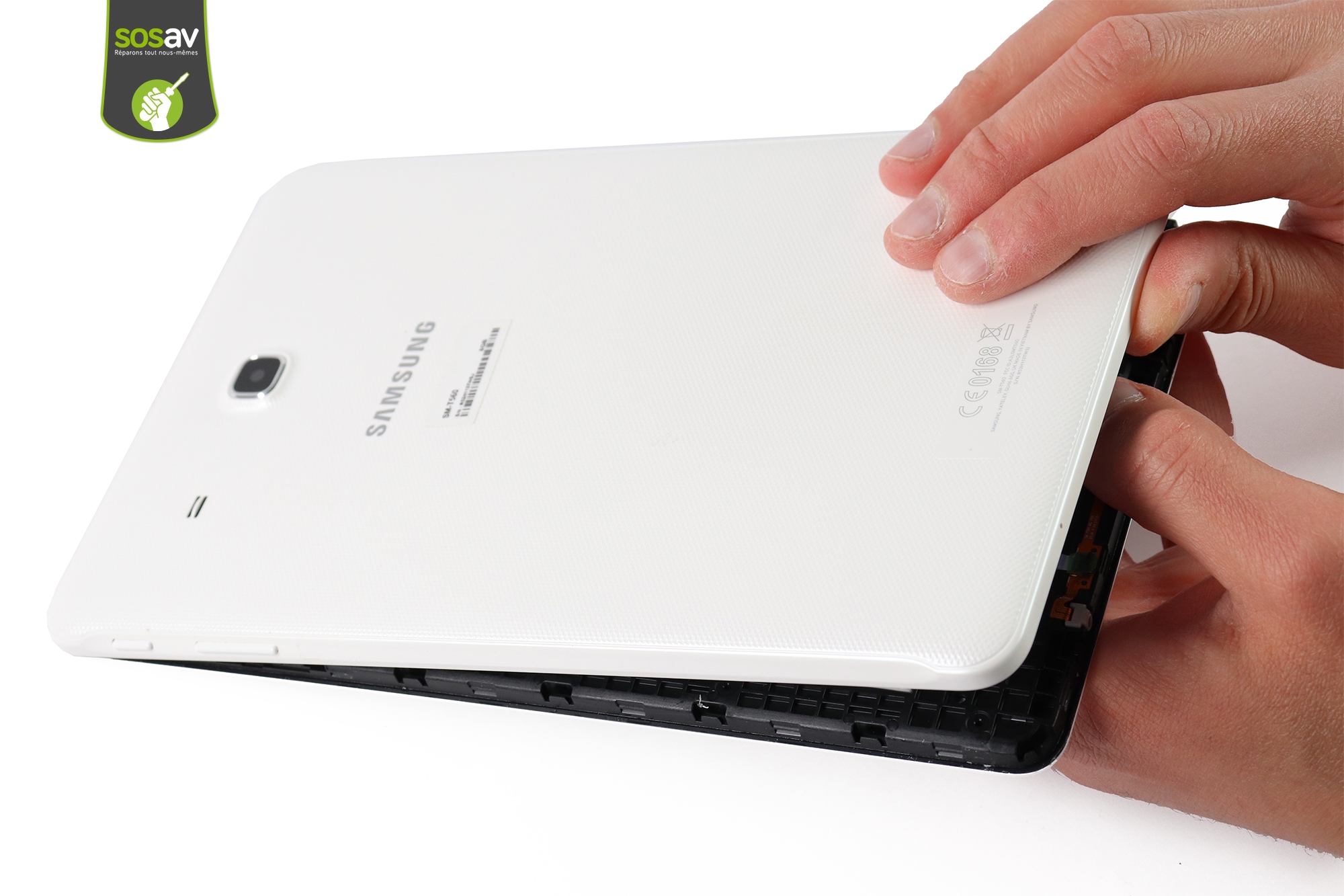

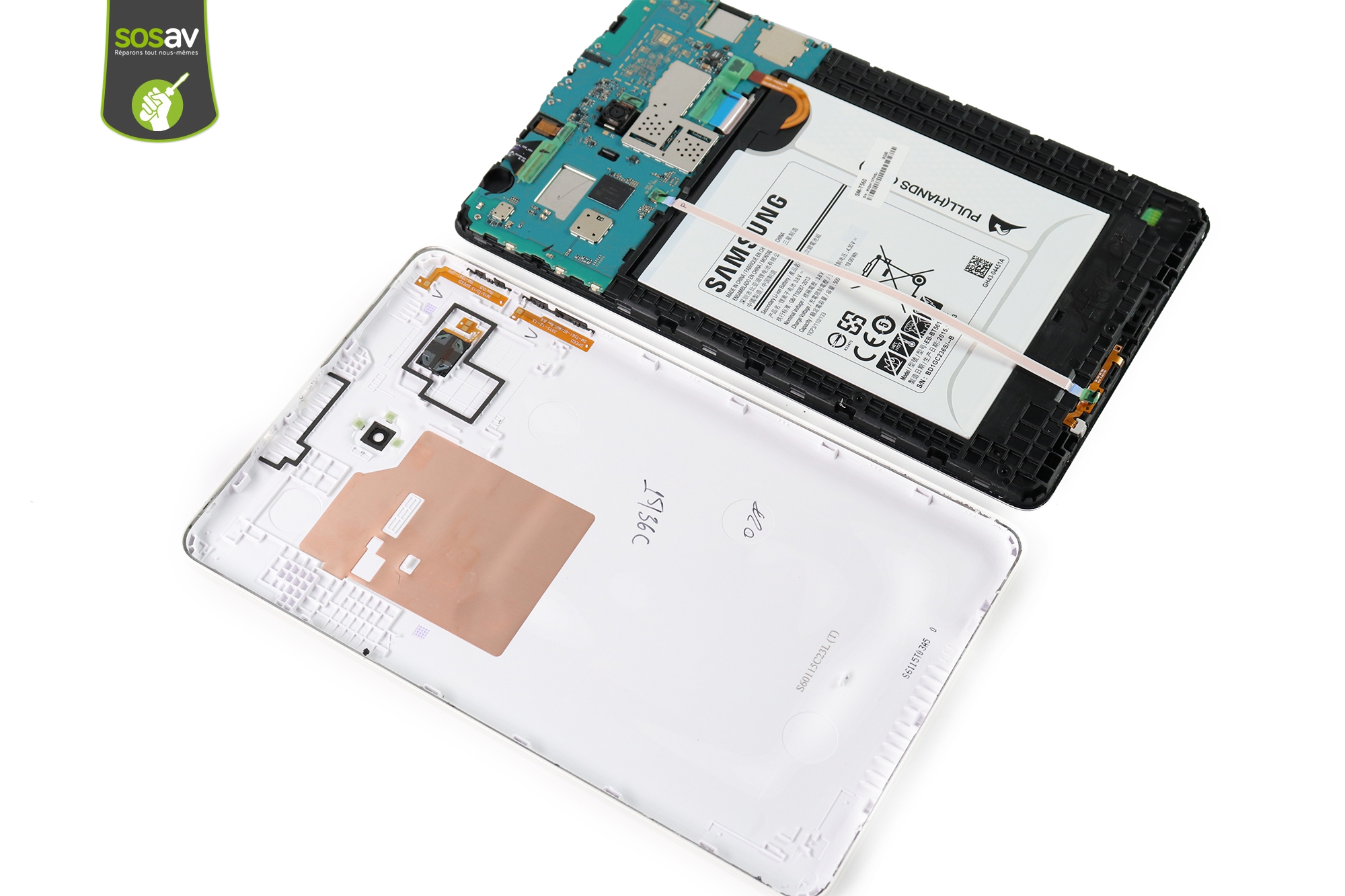

Vous pouvez séparer la coque arrière.
La coque arrière est séparée et partiellement démontée.

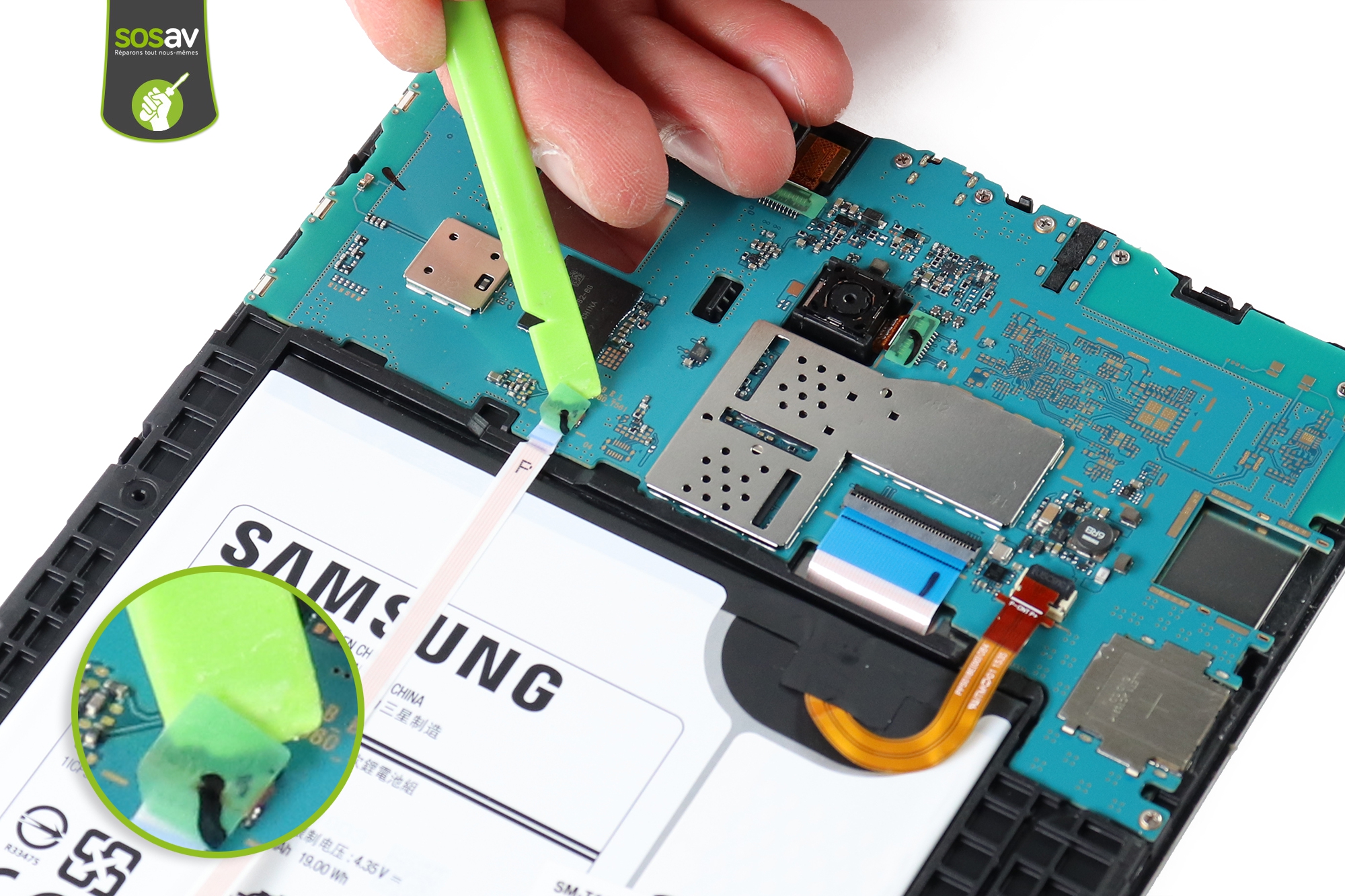

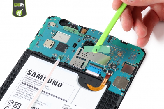

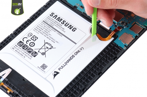

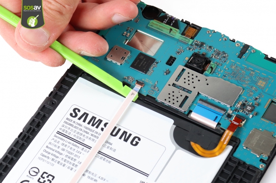

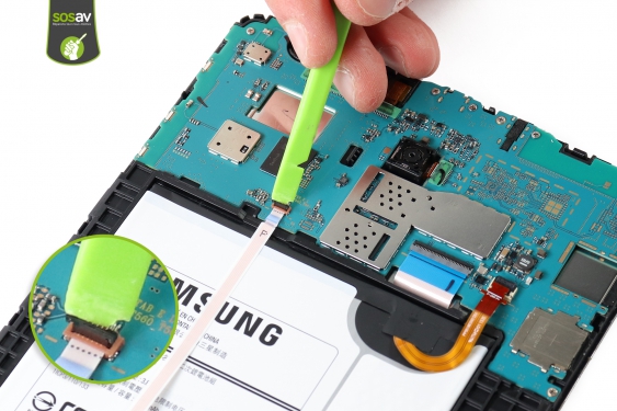

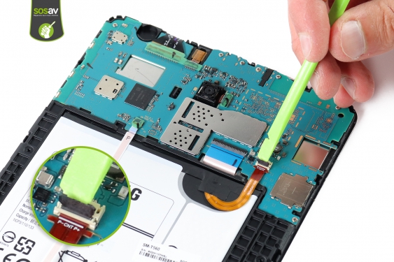

Servez-vous de la spatule en nylon pour décoller l'adhésif qui recouvre le connecteur de la batterie.

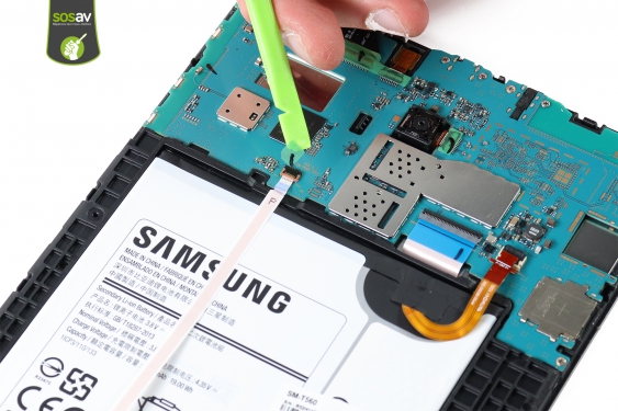

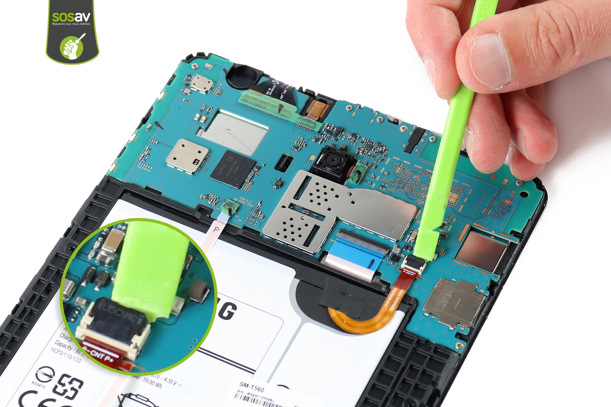

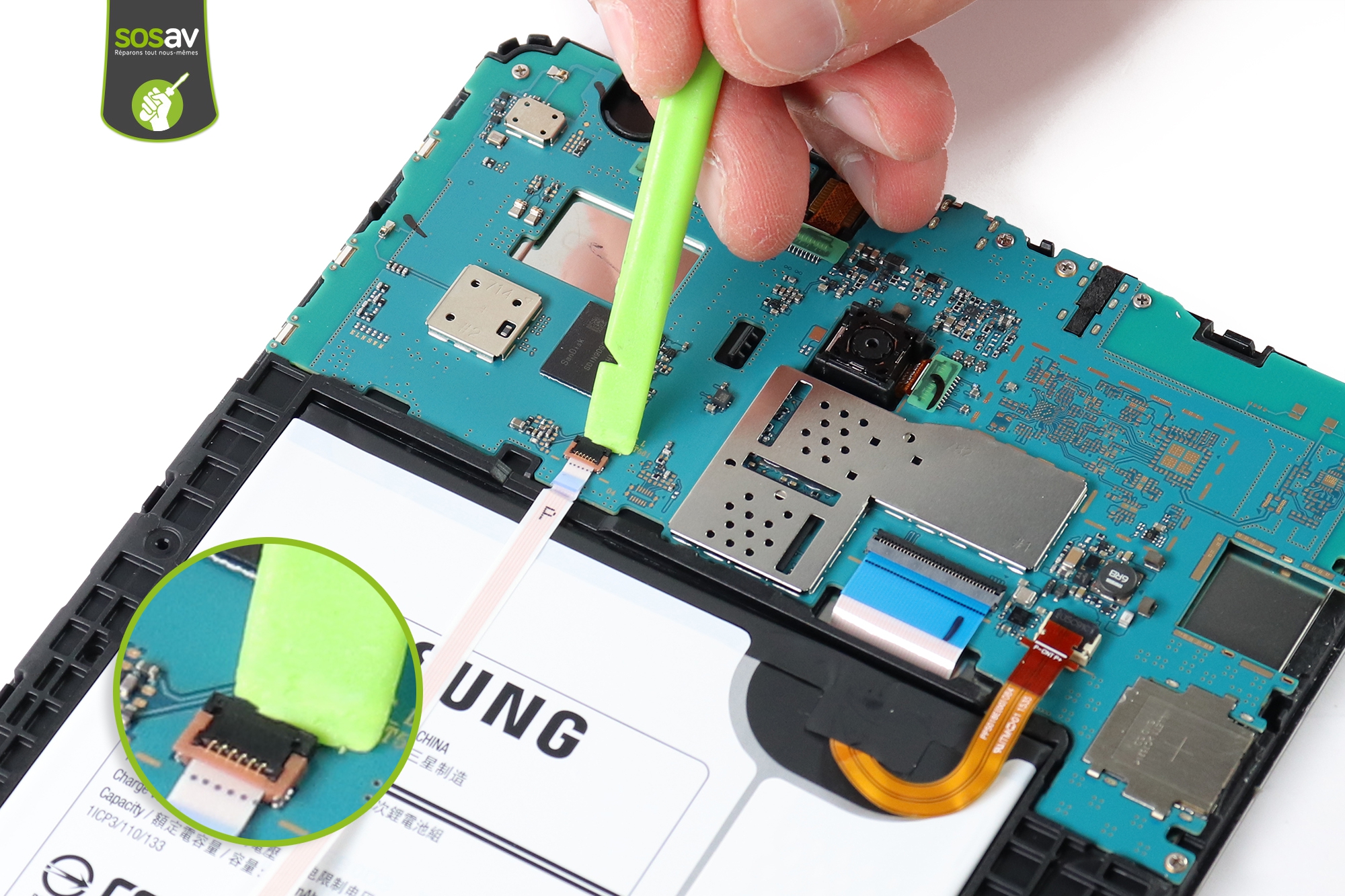

Déverrouillez le connecteur.Puis faites doucement glisser la nappe hors du connecteur.

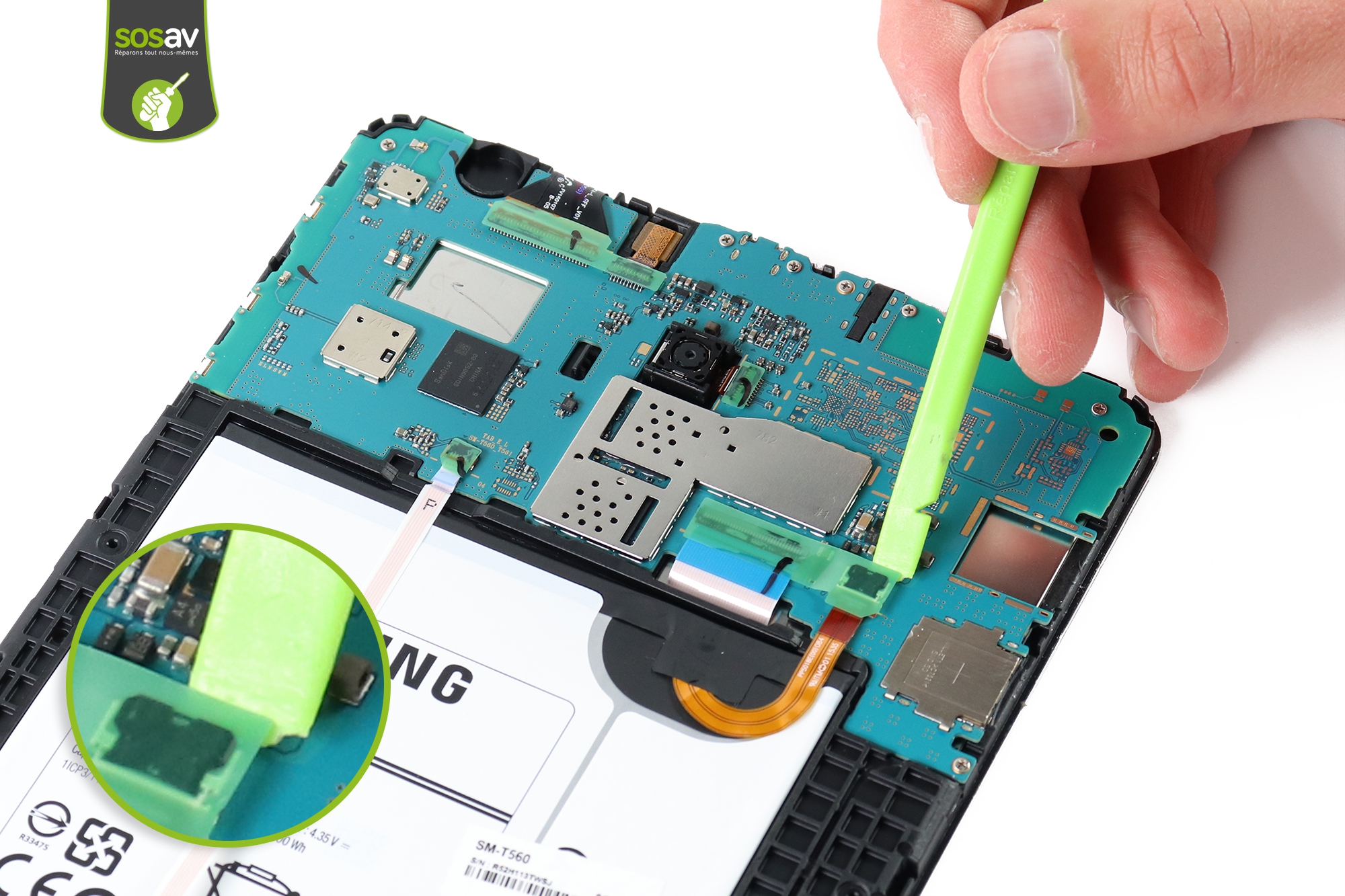

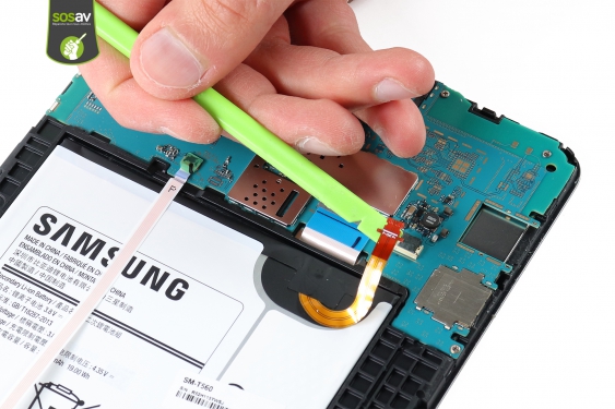

Décollez aussi l'adhésif recouvrant le connecteur de la nappe de liaison du bouton home.

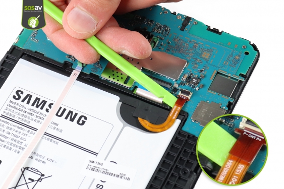

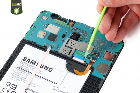

Dévérrouillez également le connecteur puis tirez en douceur la nappe.Repliez-la sur elle-même pour ne pas gêner le retrait de la batterie.

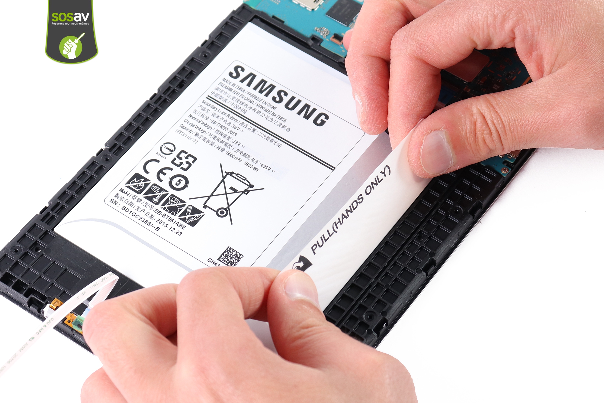

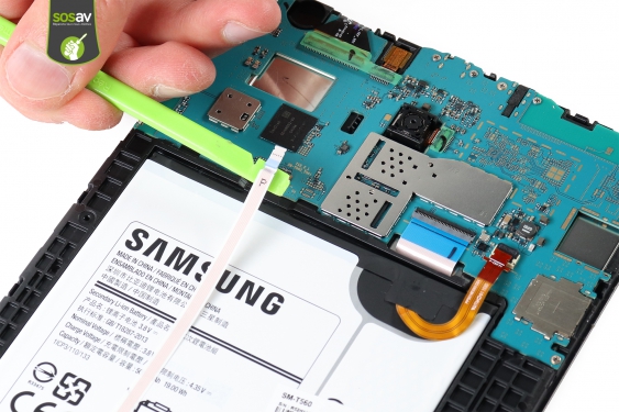

Décollez ensuite la languette de la batterie.

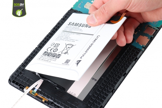

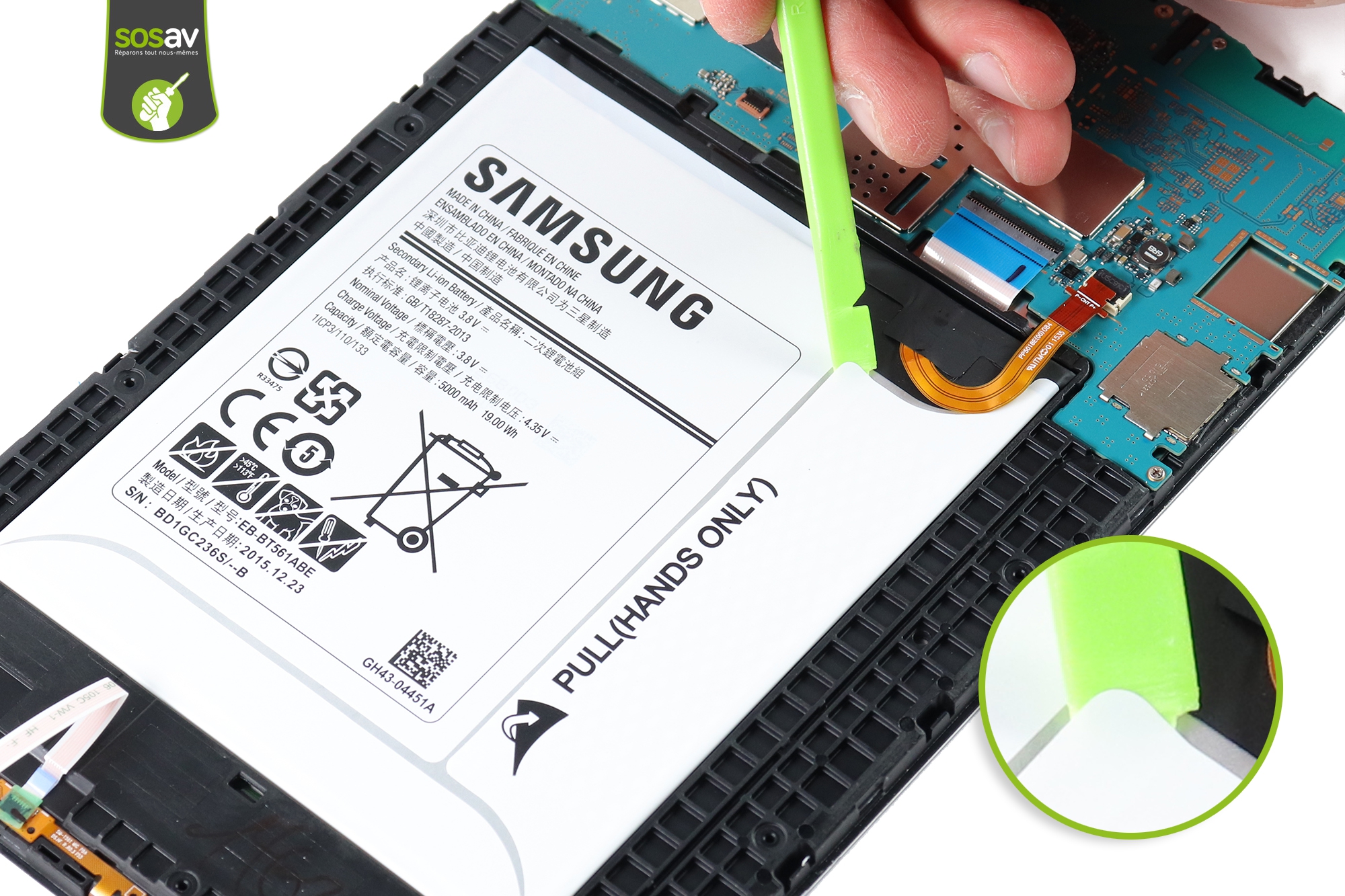

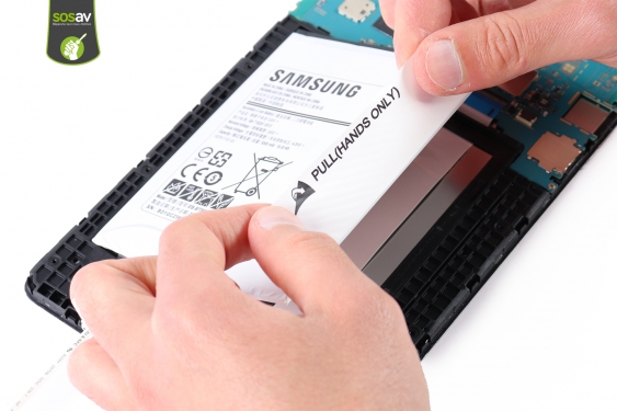

Saisissez-la et tirez délicatement afin de sortir la batterie.Attention à ne pas plier ni percer la batterie !Si une résistance se fait sentir, chauffez quelques secondes la face avant opposée à la batterie et/ou utilisez une spatule large et plate.

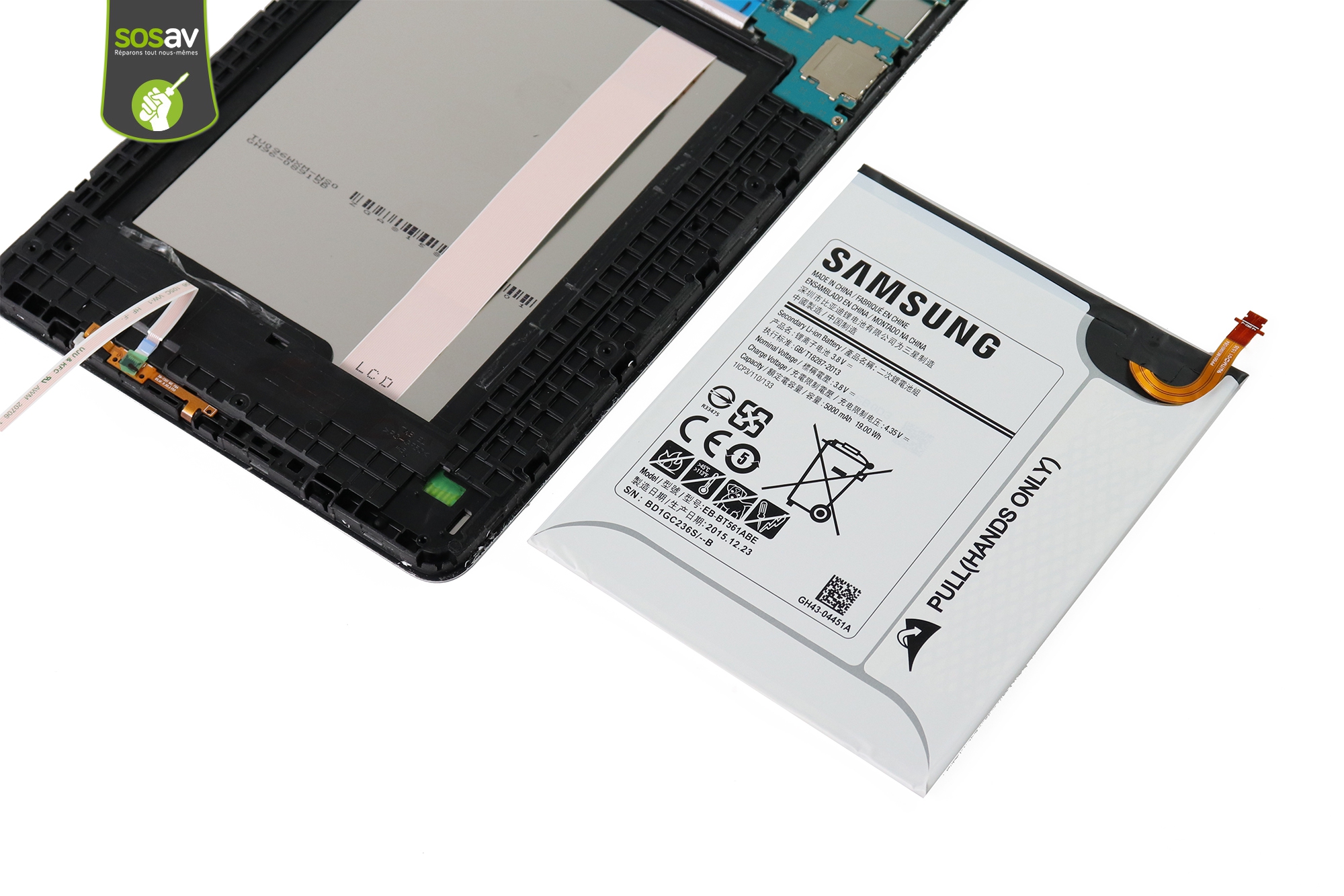

La batterie Galaxy Tab E 9.6" est extraite.En cas de problèmes d'autonomie, remplacez-la par une neuve grâce à ce tuto gratuit !
