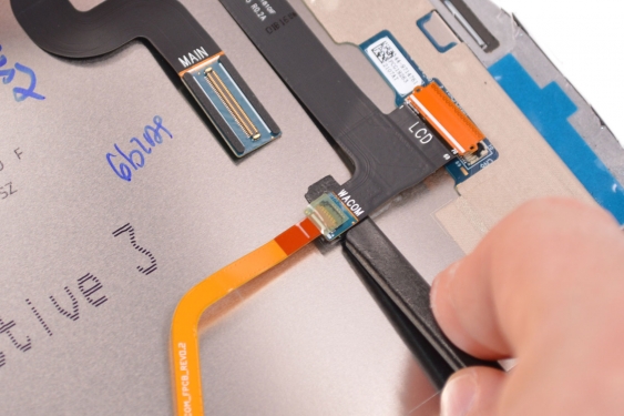

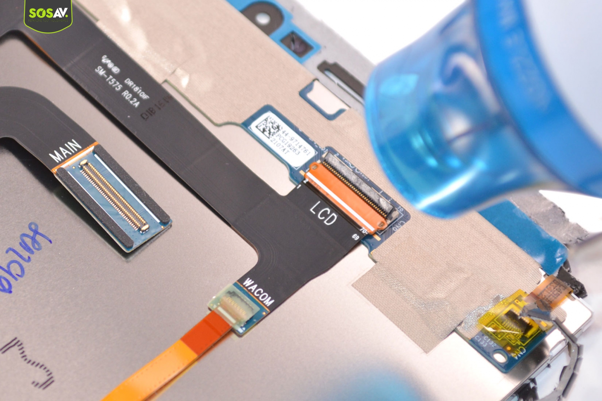

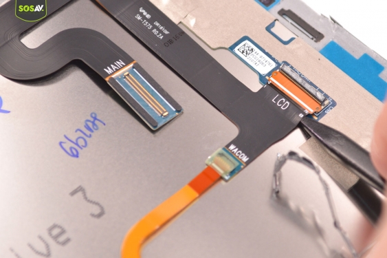

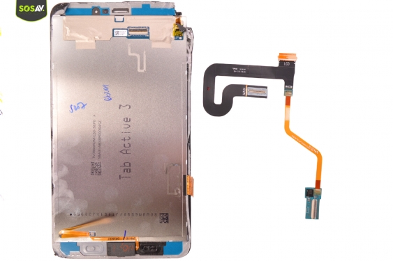

Veillez à être attentif aux nappes de l'écran pendant que vous le soulevez.
Retirez la protection plastique pour libérer les nappes du bouton Home et de la rallonge d'interconnexion.

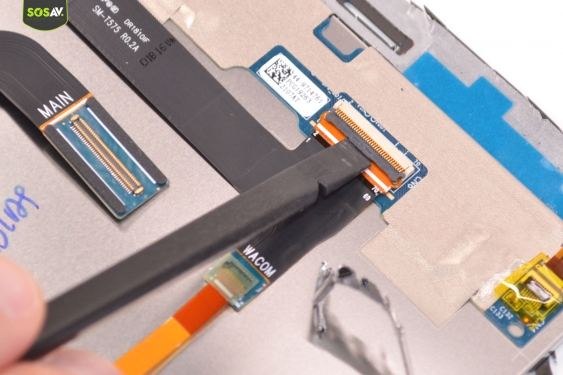

En utilisant toujours le levier, retirez la deuxième protection afin de pouvoir accéder à la nappe de l'écran.
Déconnectez cette nappe pour détacher l'écran du châssis.

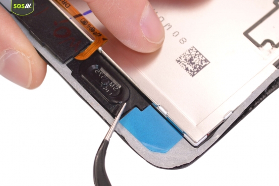

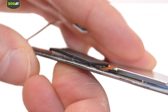

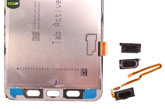

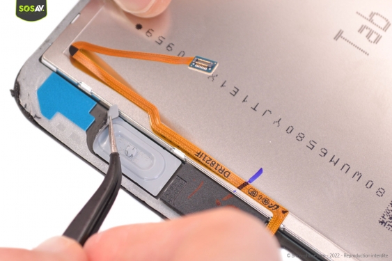

Pour faciliter le décollage des boutons, utilisez un décapeur thermique (ou un sèche-cheveux) pour chauffer la zone.
Ensuite, prenez une pince et détachez délicatement les supports en silicone se trouvant de chaque côté du bouton Home.
Une fois cette étape terminée, utilisez vos doigts pour le décoller.
Enfin, avec précaution, utilisez une pince pour positionner celle-ci sous le composant, puis soulevez le.

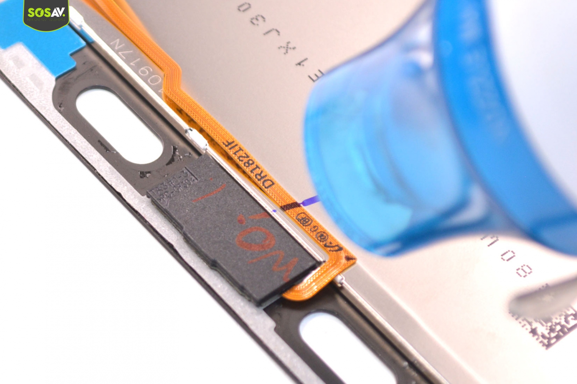

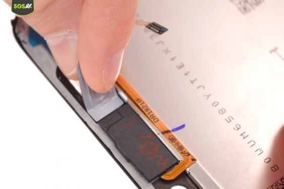

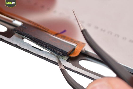

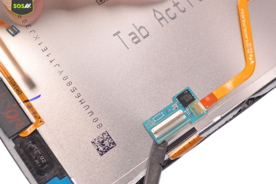

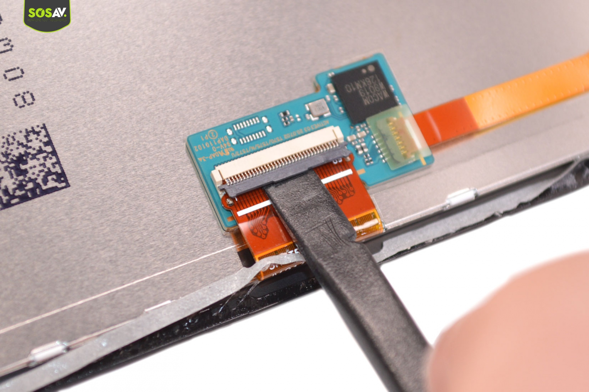

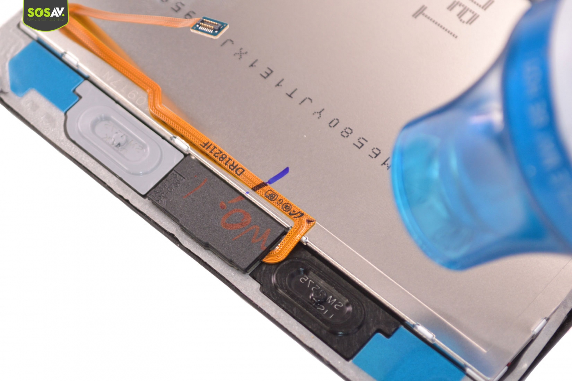

Grace au levier en nylon soulevez les deux protections pour libérer les nappes.
Utilisez un décapeur thermique (ou un sèche-cheveux), pour chauffer le sticker de la nappe.
Puis introduisez la pincette sous la nappe pour pouvoir la décoller.
Une fois cela fait, prenez votre levier afin de décoller la nappe.
Pour remonter votre Galaxy Tab Active 3 suivez ce guide en sens inverse.
