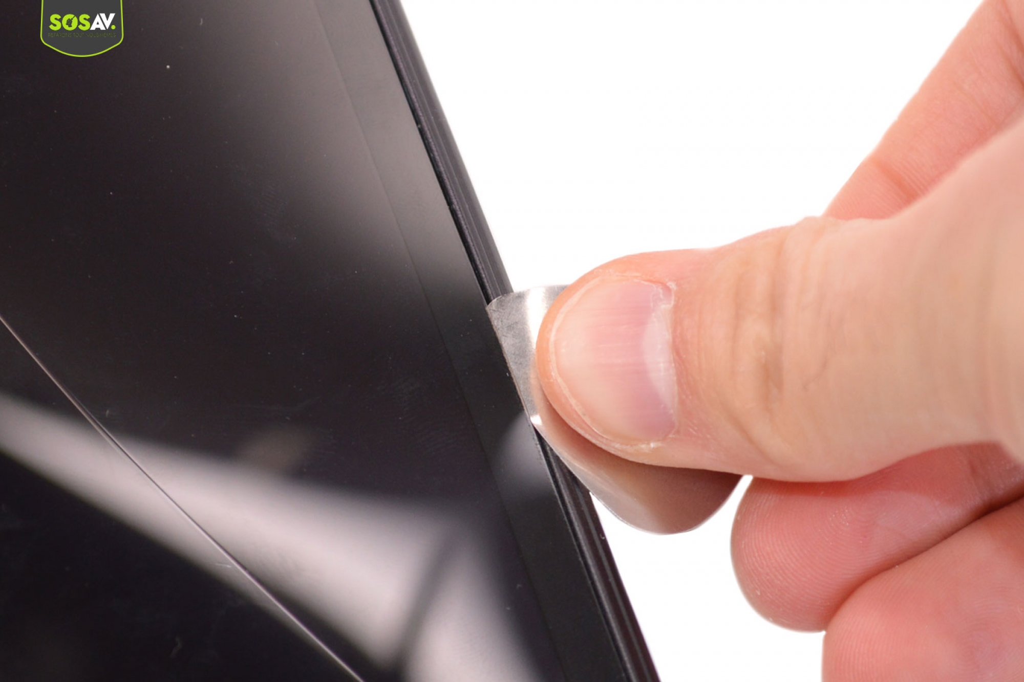

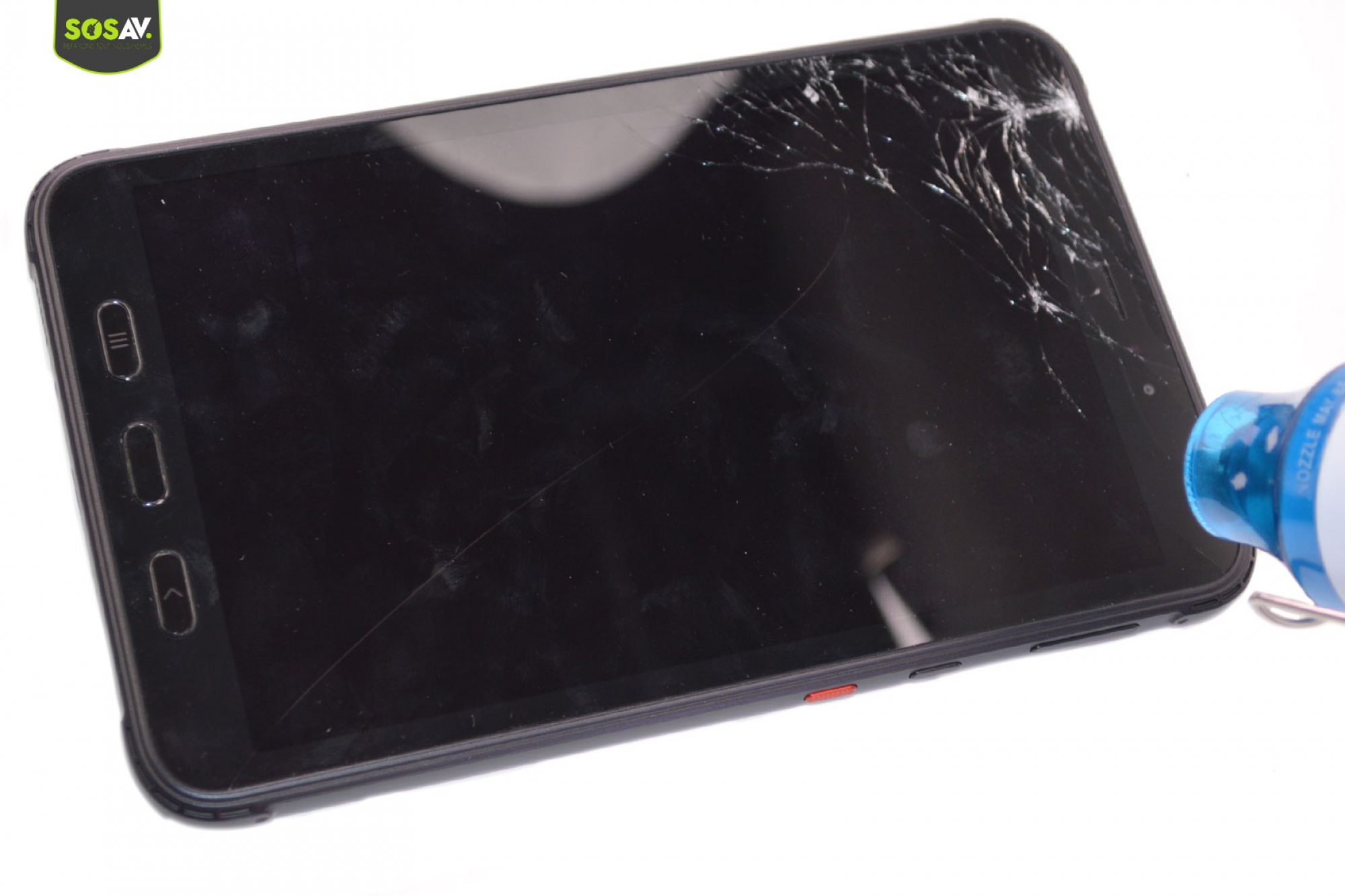

Pour ramollir les stickers de l'écran, utilisez un décapeur thermique ou votre propre sèche-cheveux.
Il vous suffit d'allumer le produit et de la passer sur tout le contour de la Galaxy Tab Active 3.

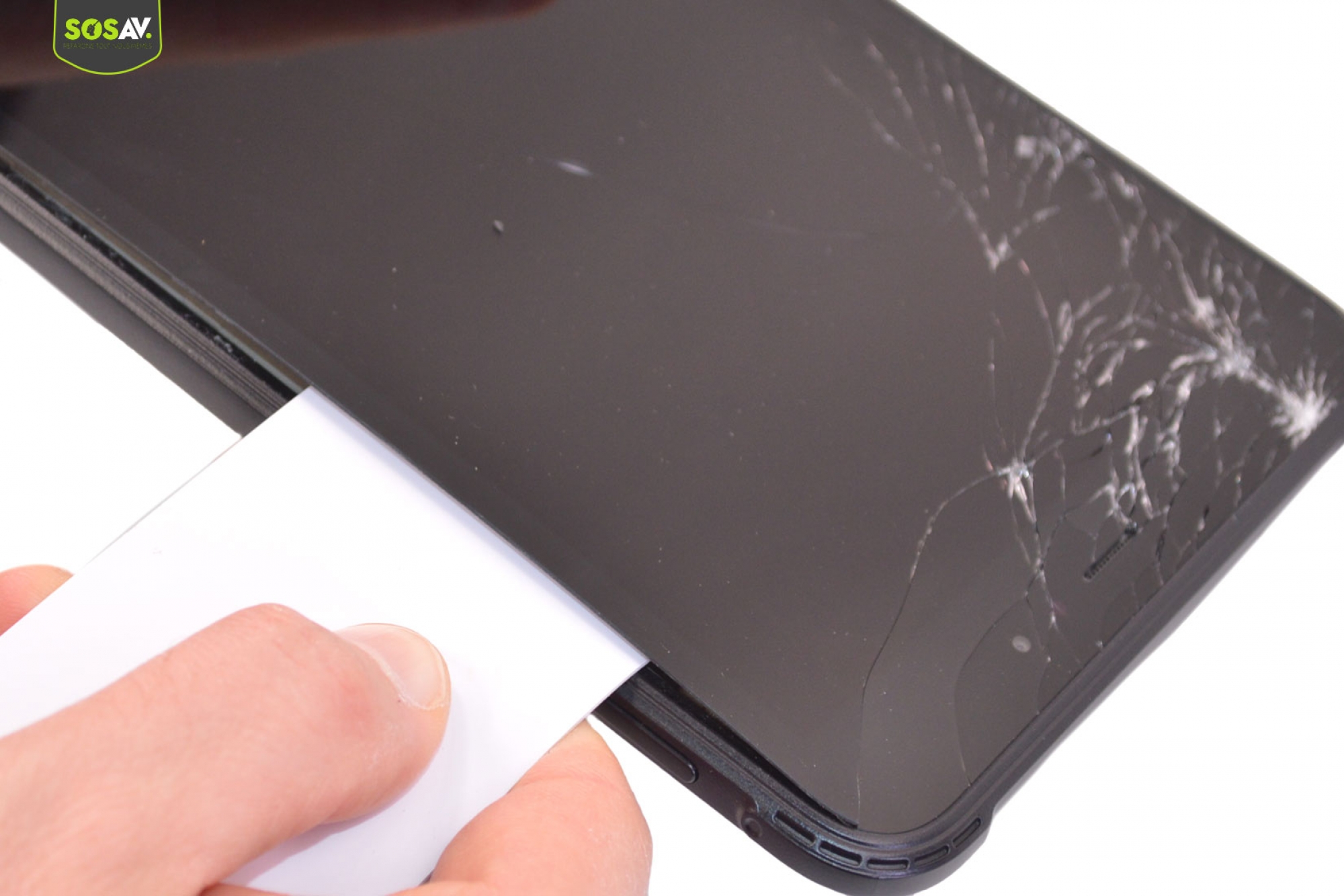

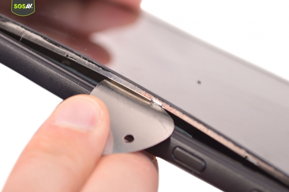

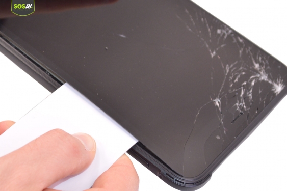

Placez délicatement le médiator en métal mince entre le châssis et l'écran pour séparer légèrement ces deux éléments.
Utilisez ensuite le levier en nylon pour vous aider à glisser sous le LCD.
Faites glisser le médiator sous la vitre et le LCD pour poursuivre le processus de décollage.

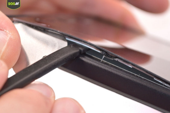

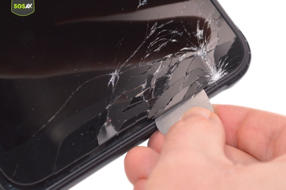

Une fois que vous avez suffisamment décollé l'écran, insérez délicatement la carte en PVC sous celui-ci.

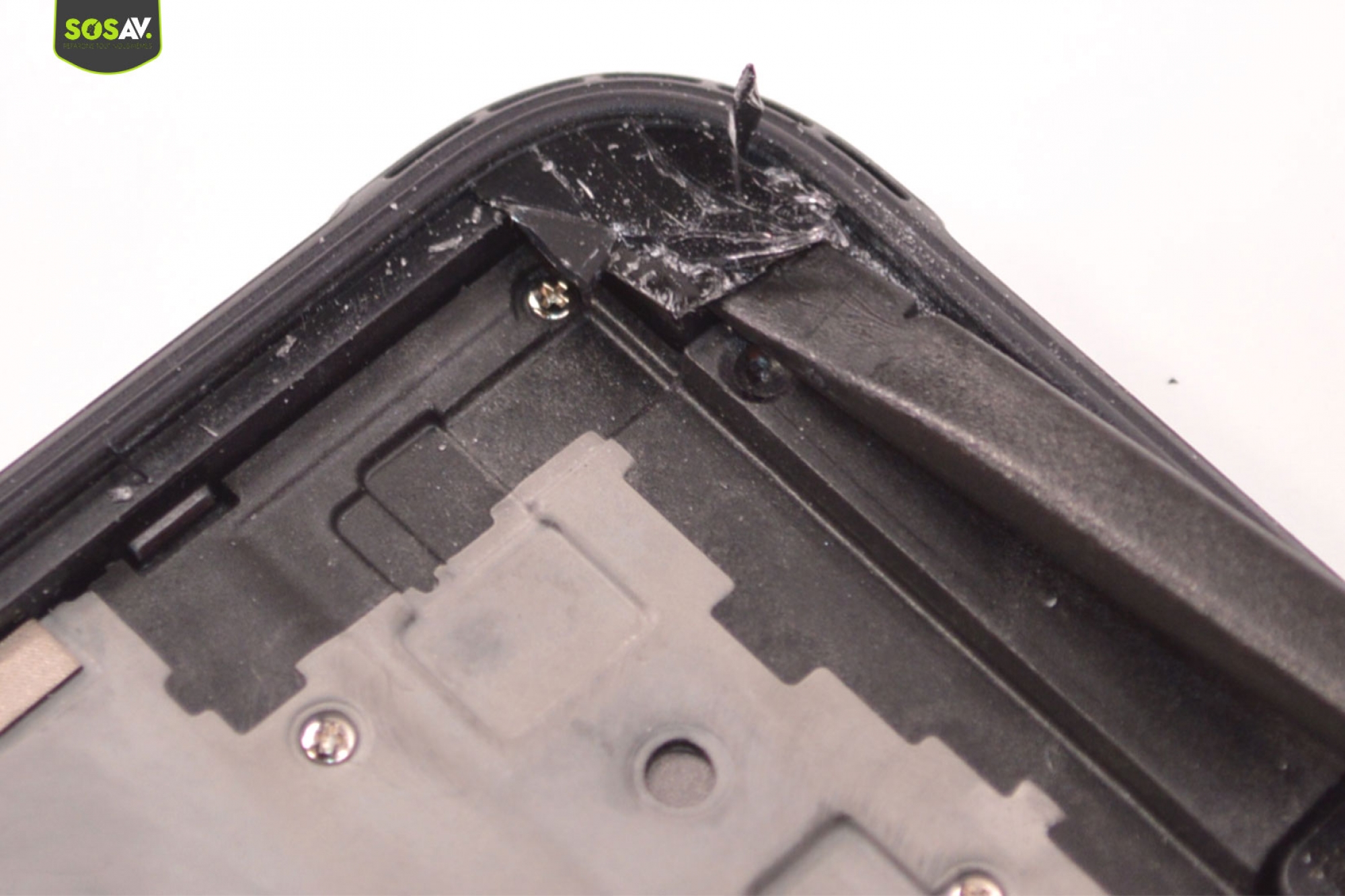

Si votre écran est gravement endommagé, il peut être nécessaire de séparer la partie abîmée en utilisant un médiator.

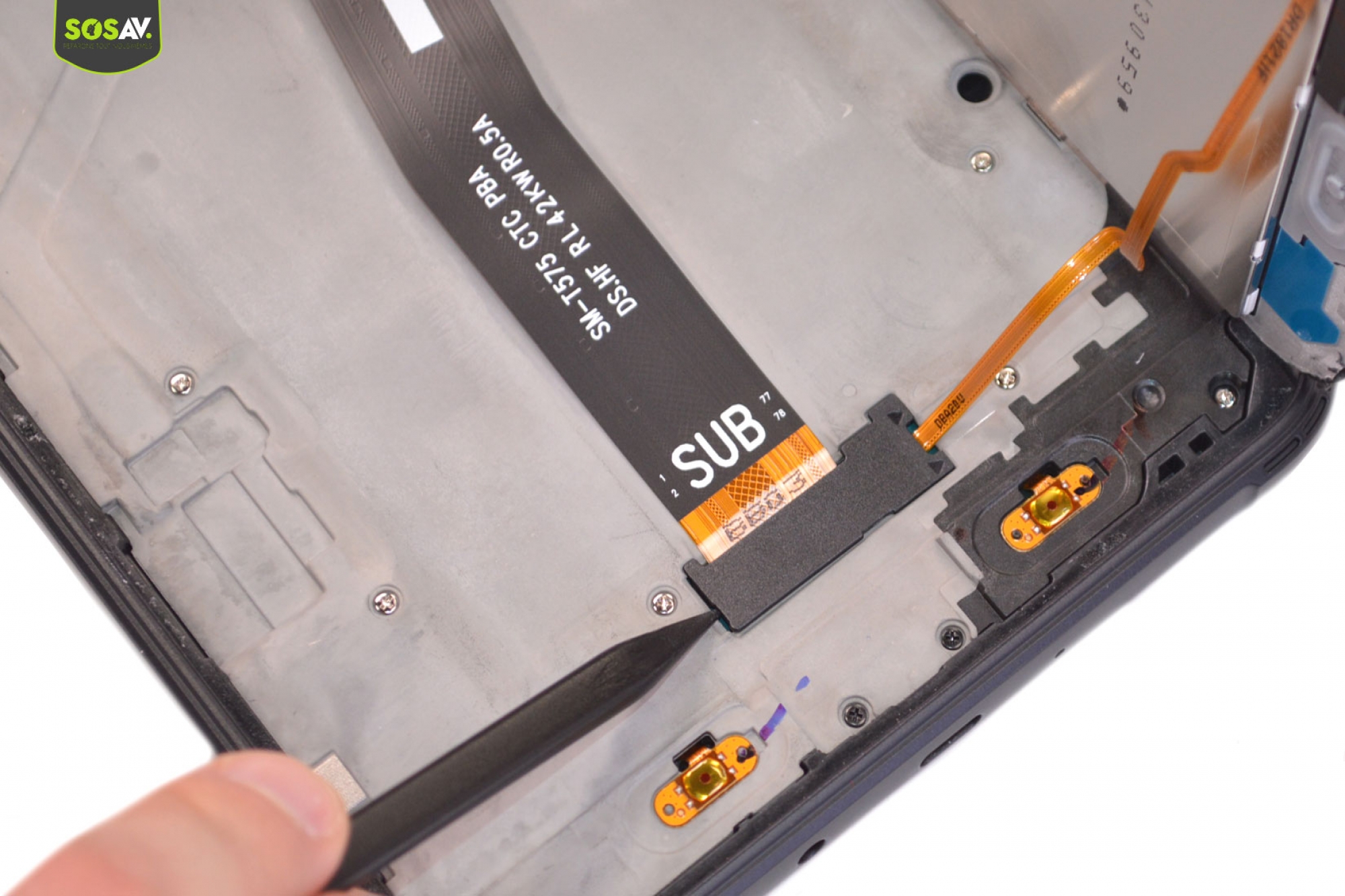

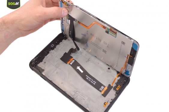

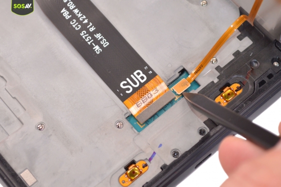

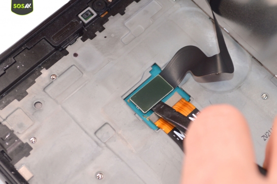

Soyez attentif aux nappes de l'écran pendant que vous l'ouvrez.

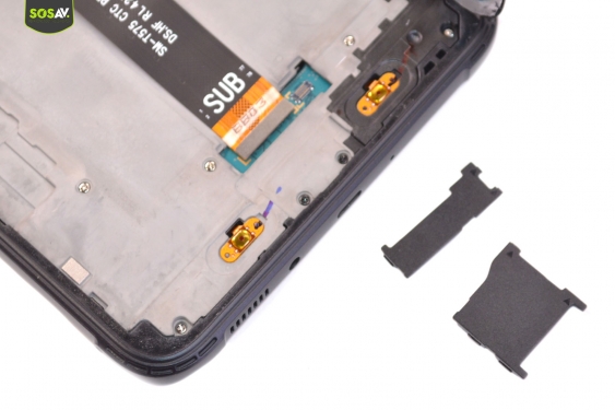

Retirez la protection plastique pour libérer les connectiques du bouton Home et de la rallonge d'interconnexion.
En utilisant toujours le levier, retirez la deuxième protection afin de pouvoir accéder à la nappe de l'écran.

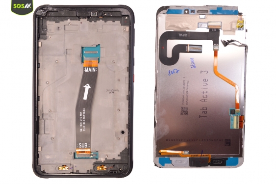

Déconnectez cette nappe pour détacher l'écran du châssis.

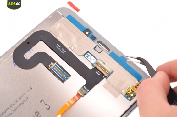

Voici quelques conseils pour le remontage :

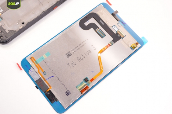

Avant d'installer le nouvel écran, assurez-vous de nettoyer soigneusement le châssis en éliminant tout débris de verre.
Ensuite, retirez tous les autocollants protecteurs de l'écran avant de le connecter au reste de la tablette.

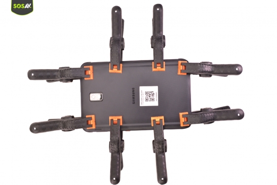

Une fois que tous les composants sont correctement installés, appliquez une pression sur la tablette pendant environ une heure à l'aide de pinces ou d'un gros livre.
Cela permettra aux autocollants de sécher et de bien adhérer au châssis.
Pour remonter votre Galaxy Tab Active 3 suivez ce guide en sens inverse.
