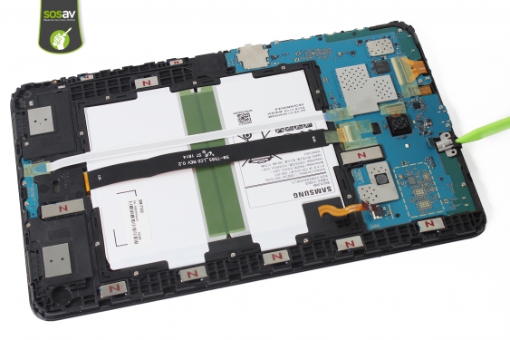

Déconnectez la nappe de liaison de la prise jack grâce à la spatule en nylon.

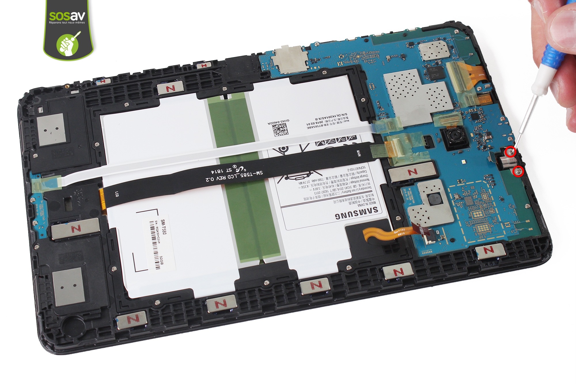

A l'aide du tournevis cruciforme, dévissez les deux vis entourées en rouge maintenant la prise jack.

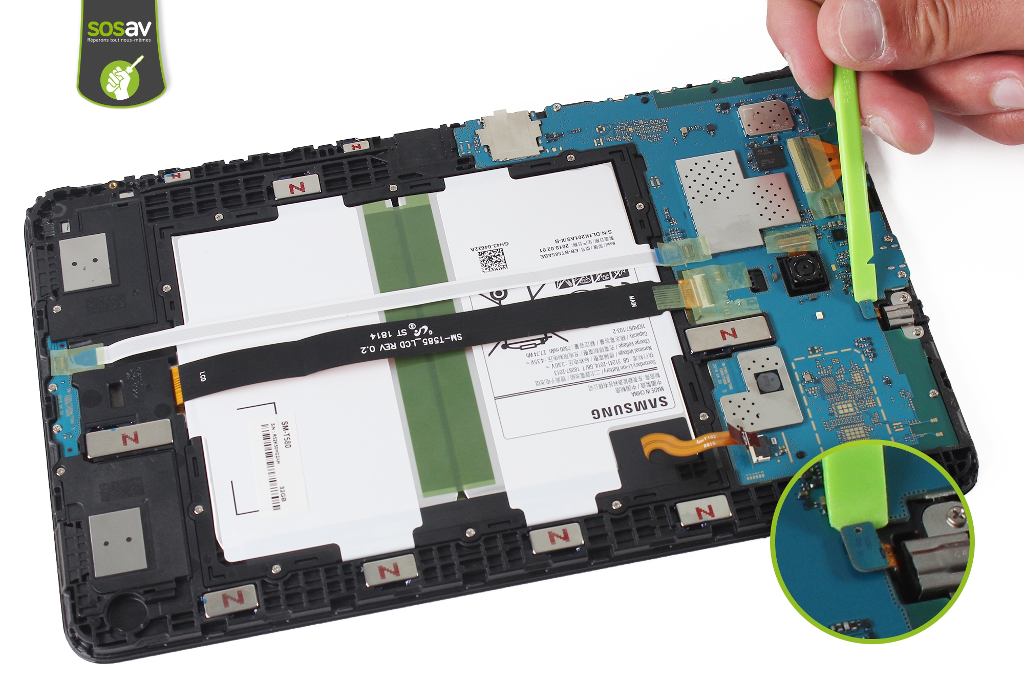

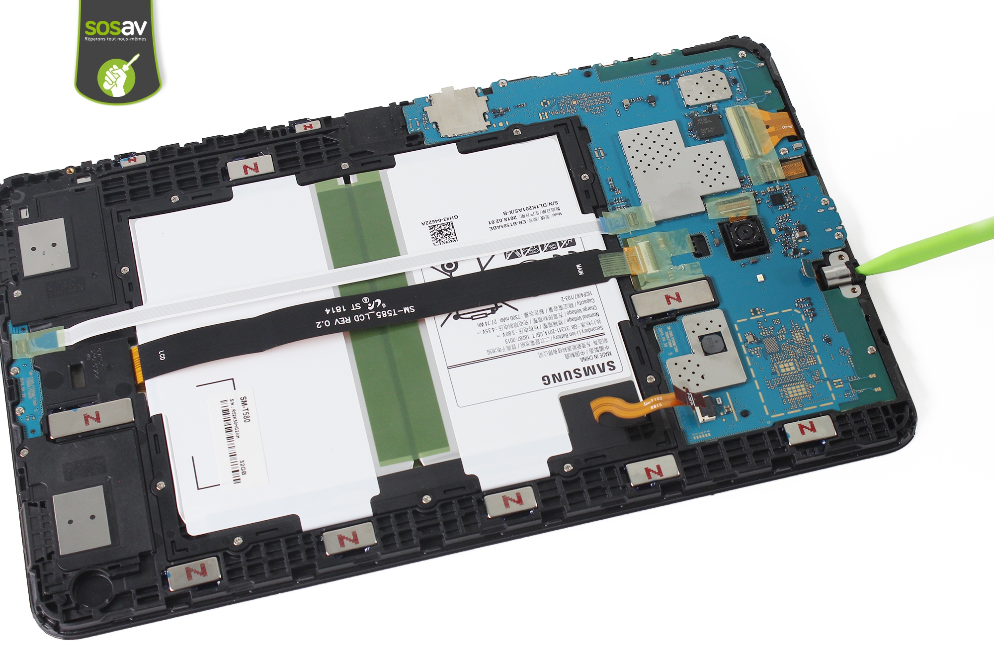

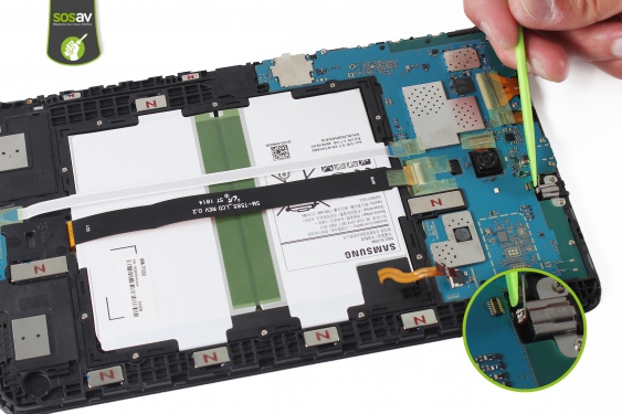

Aidez-vous de la spatule en nylon afin de décoller la prise jack.Procédez à son retrait.

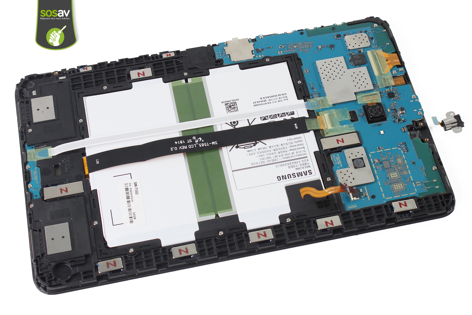

La prise jack Galaxy Tab A 10.1" 2016 est désormais démontée.Procédez à son remplacement par une prise jack neuve si cela est nécessaire.
