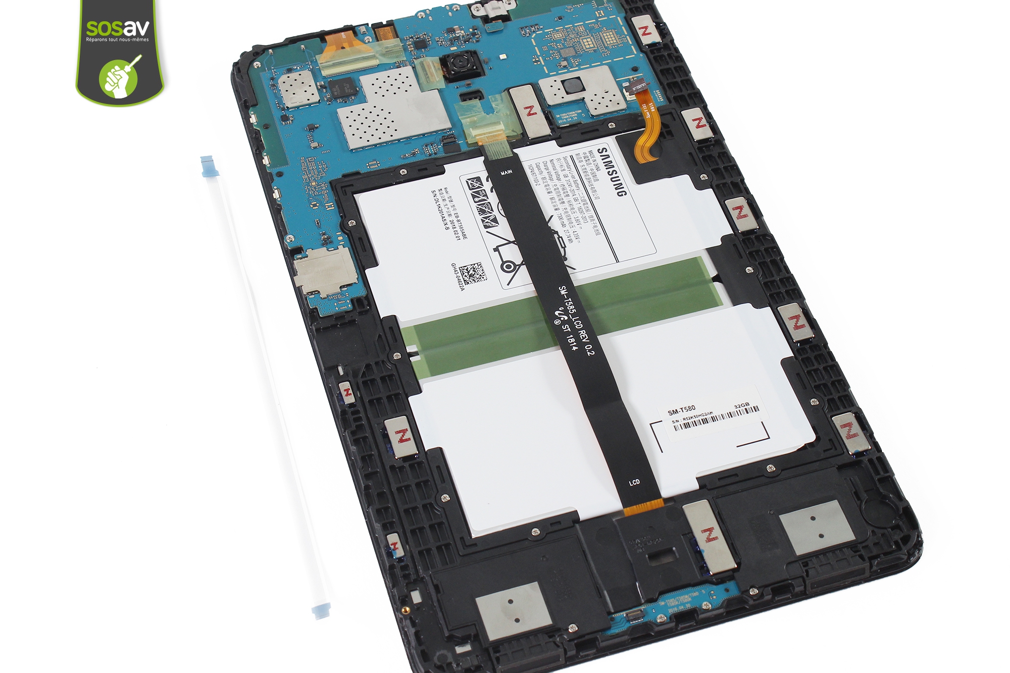

Saisissez la coque arrière et procédez à son retrait.
La coque arrière de votre Galaxy Tab A 10.1" 2016 est désormais démontée.

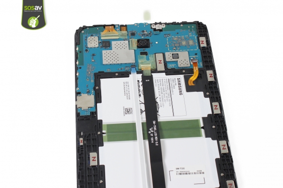

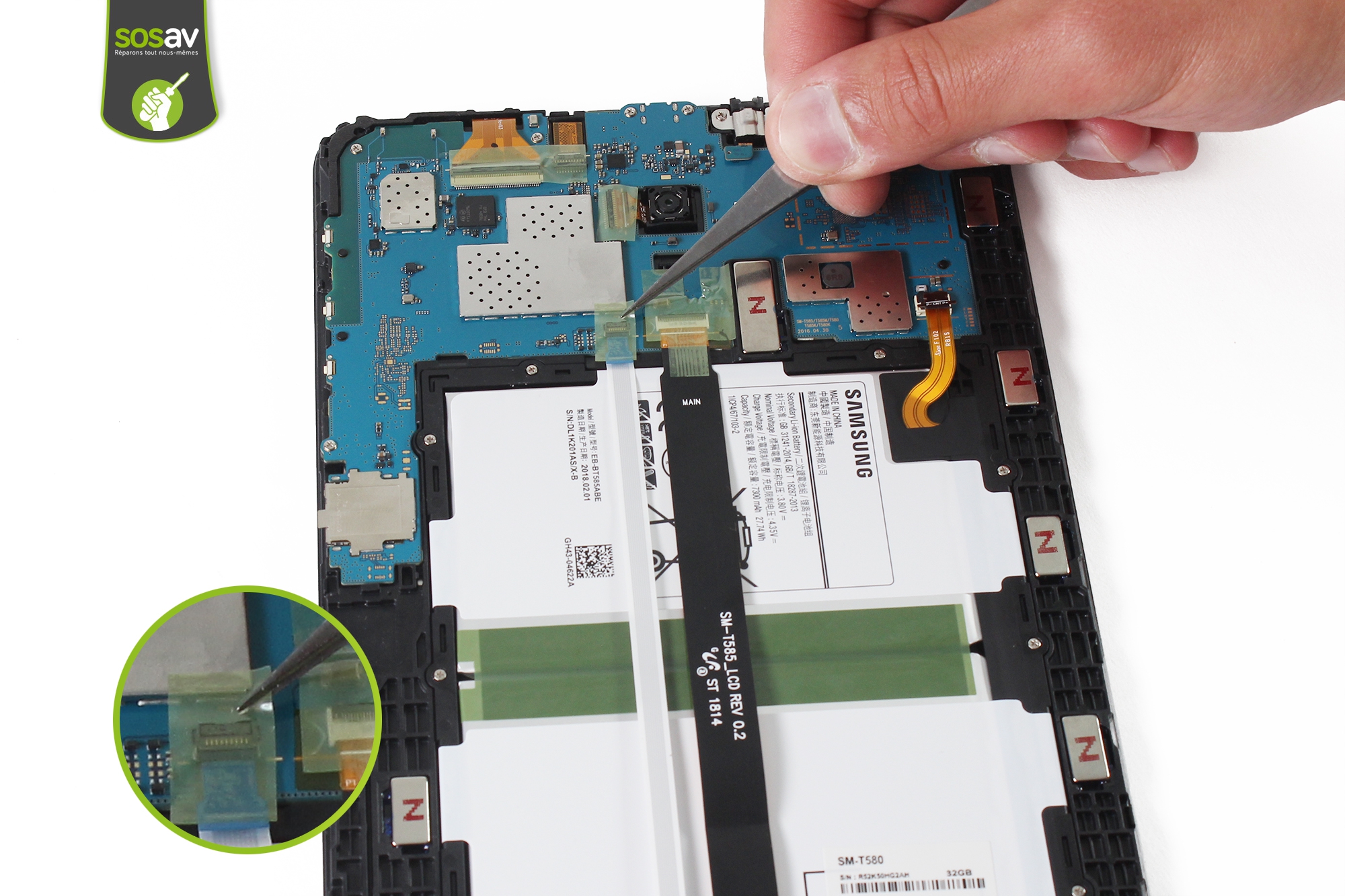

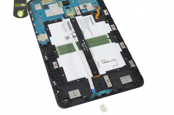

Retirez l'adhésif vert de protection du connecteur batterie grâce à la pince.

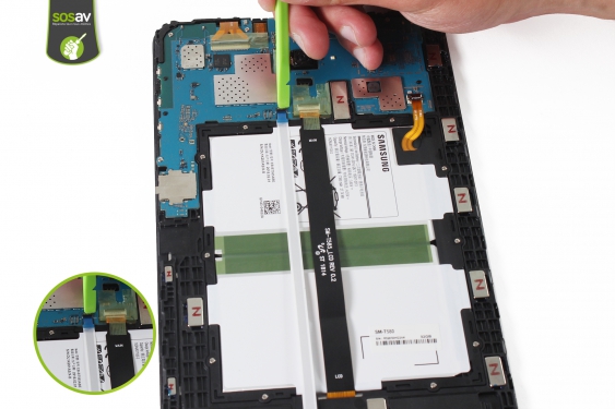

Déverrouillez le connecteur de la batterie à l'aide de la spatule en nylon.Sortez ensuite la nappe de la batterie de son connecteur avec la pince.Débrancher sa batterie Galaxy Tab A 10.1" (2016) est une simple mesure de précaution pour la suite de la réparation.

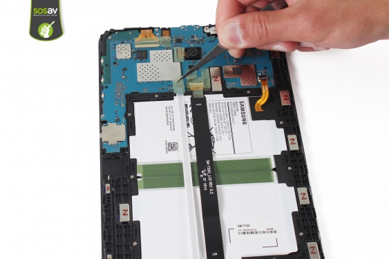

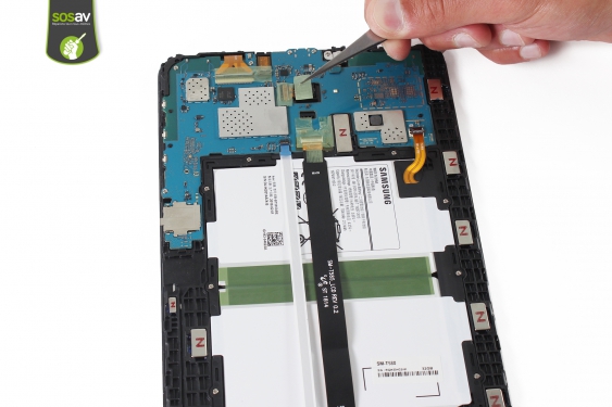

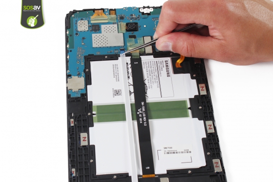

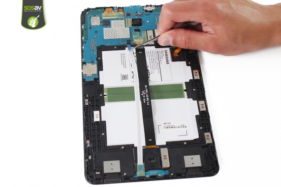

Saisissez l'adhésif de protection du connecteur de la nappe de liaison côté carte mère et procédez à son retrait.

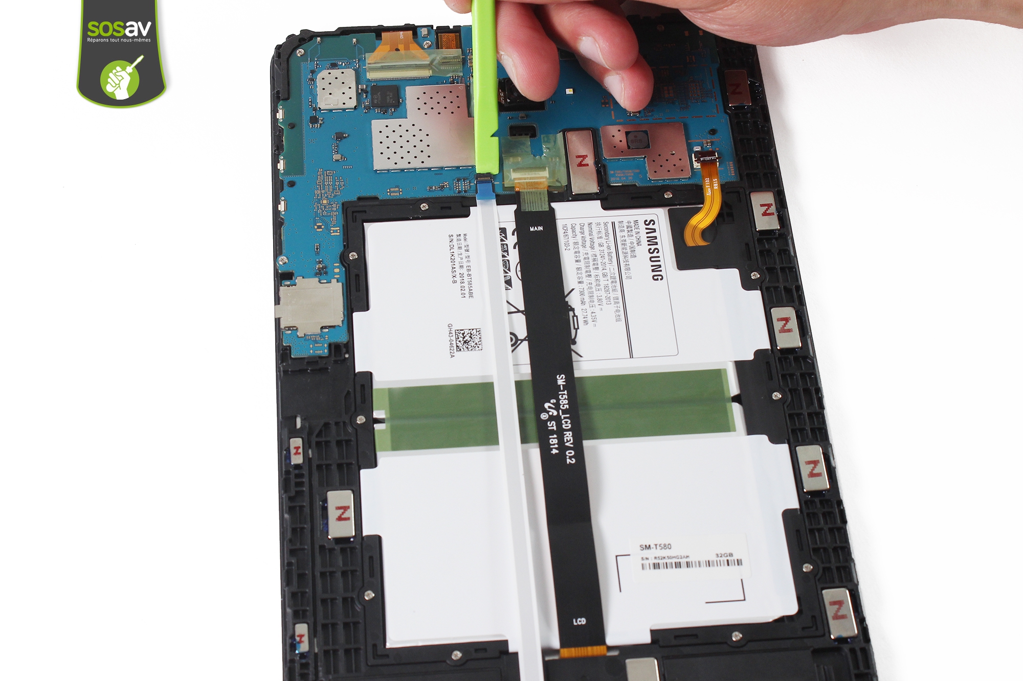

Déverrouillez le connecteur de la nappe de liaison, côté carte mère et sortez la nappe de son connecteur à l'aide de la pince.

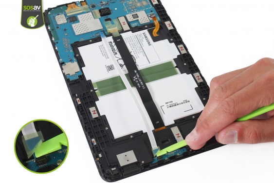

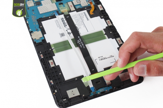

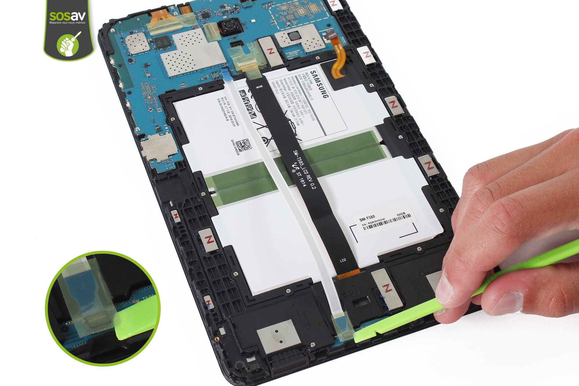

Réutilisez la spatule en nylon pour retirer l'adhésif de protection de la nappe côté carte bouton/haut-parleur.

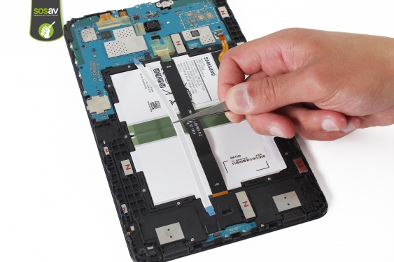

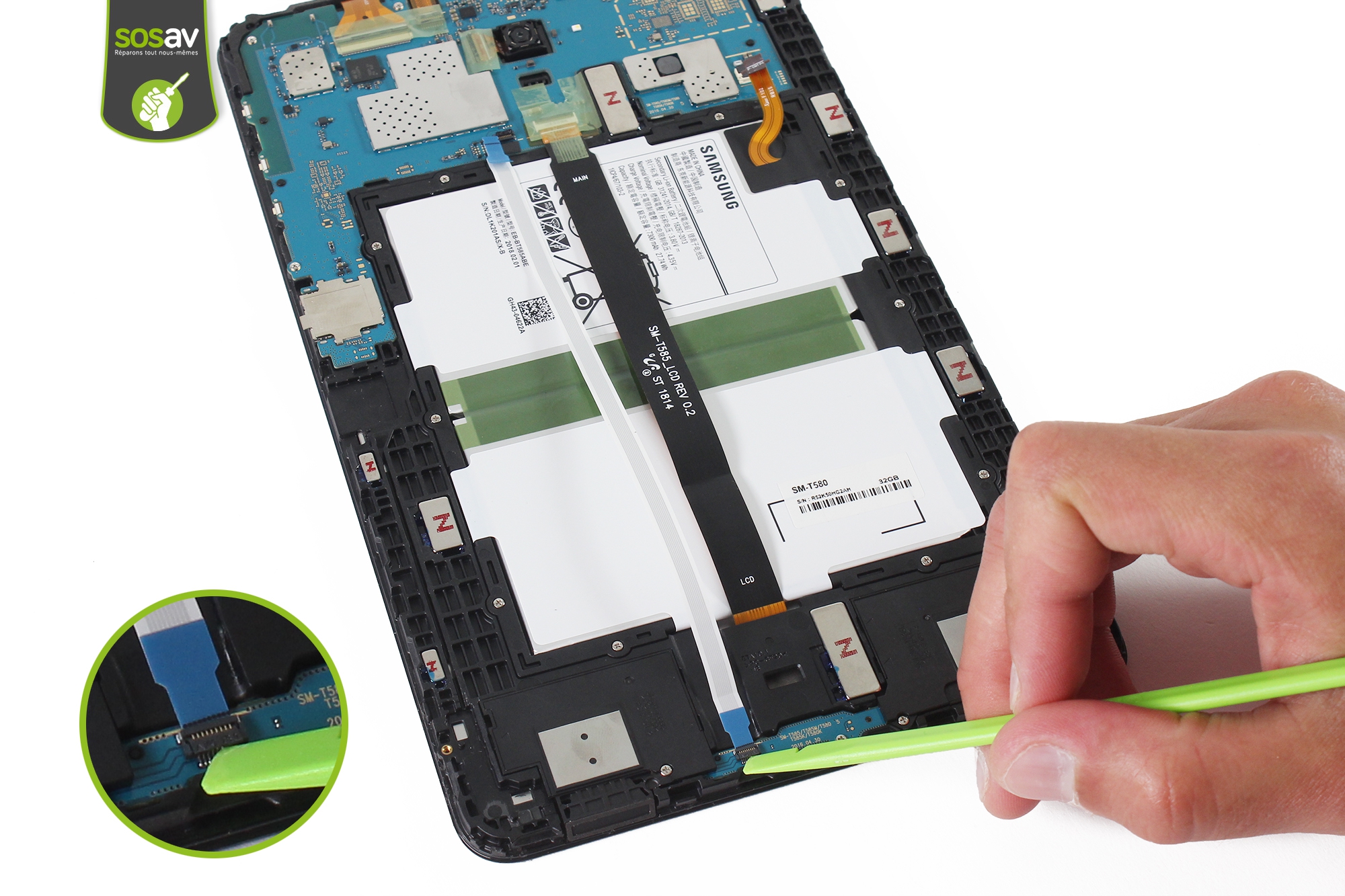

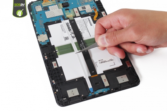

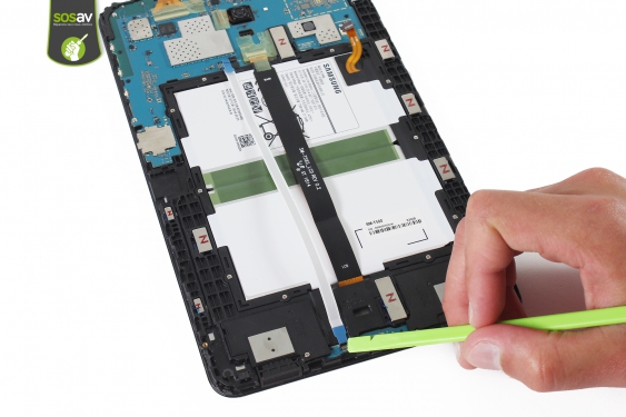

Gardez la spatule en mains pour déverrouiller le connecteur de la nappe côté carte bouton/haut-parleur.Saisissez la nappe avec la pince et procédez à son retrait.
La Nappe de liaison de la carte bouton home et haut-parleurs de votre Galaxy Tab A 10.1" 2016 est désormais démontée.Procédez à son remplacement par une autre nappe si cela est nécessaire.
