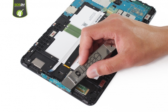

Insérez ensuite la spatule iSesamo dans l'espace entre la coque arrière et le châssis, sur la partie inférieure droite de la tablette et faites doucement levier pour déclipser cette partie.Poursuivez jusque sur la partie supérieure droite.
Déclipsez ensuite la partie supérieure de la tablette de la même manière, de gauche vers la droite.

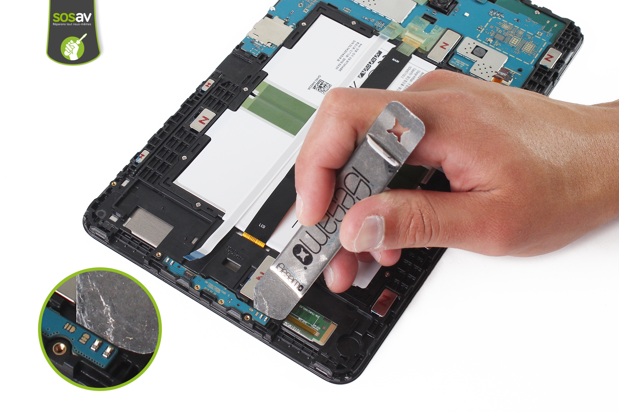

Enfin, déclipsez la partie inférieure de la tablette, toujours à l'aide de la spatule iSesamo.
Saisissez la coque arrière et procédez à son retrait.
La coque arrière de votre Galaxy Tab A 10.1" 2016 est désormais démontée.

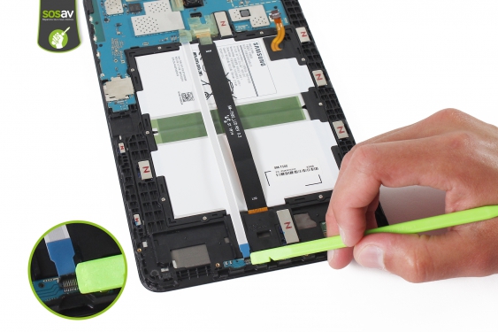

Retirez l'adhésif vert de protection du connecteur batterie grâce à la pince.
Déverrouillez le connecteur de la batterie à l'aide de la spatule en nylon.Sortez ensuite la nappe de la batterie de son connecteur avec la pince.Débrancher sa batterie Galaxy Tab A 10.1" (2016) est une simple mesure de précaution pour la suite de la réparation.

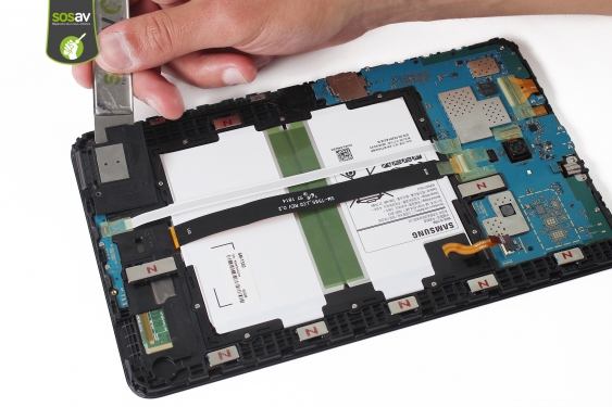

Dévissez la vis cruciforme maintenant le haut-parleur gauche.

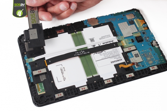

Aidez-vous à nouveau de la spatule iSesamo pour faire levier sur le haut-parleur gauche afin de le déclipser.Procédez à son retrait.
Le haut-parleur gauche est désormais démonté..

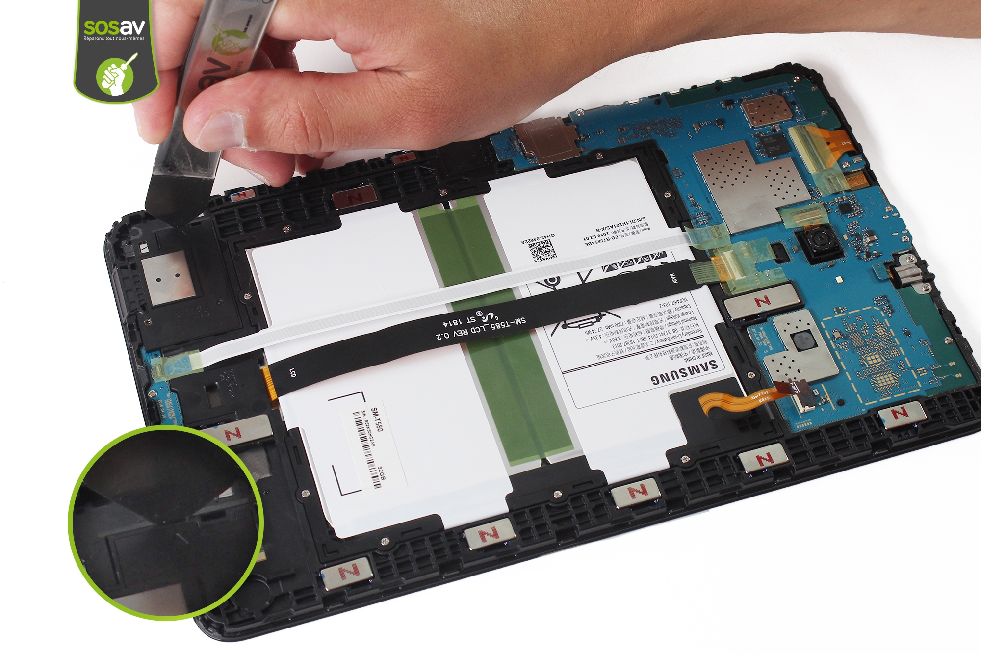

Dévissez la vis cruciforme maintenant le haut-parleur droit.
Aidez-vous de nouveau de la spatule iSesamo pour faire levier sur le haut-parleur droit afin de le déclipser.Procédez à son retrait.

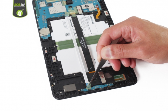

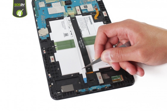

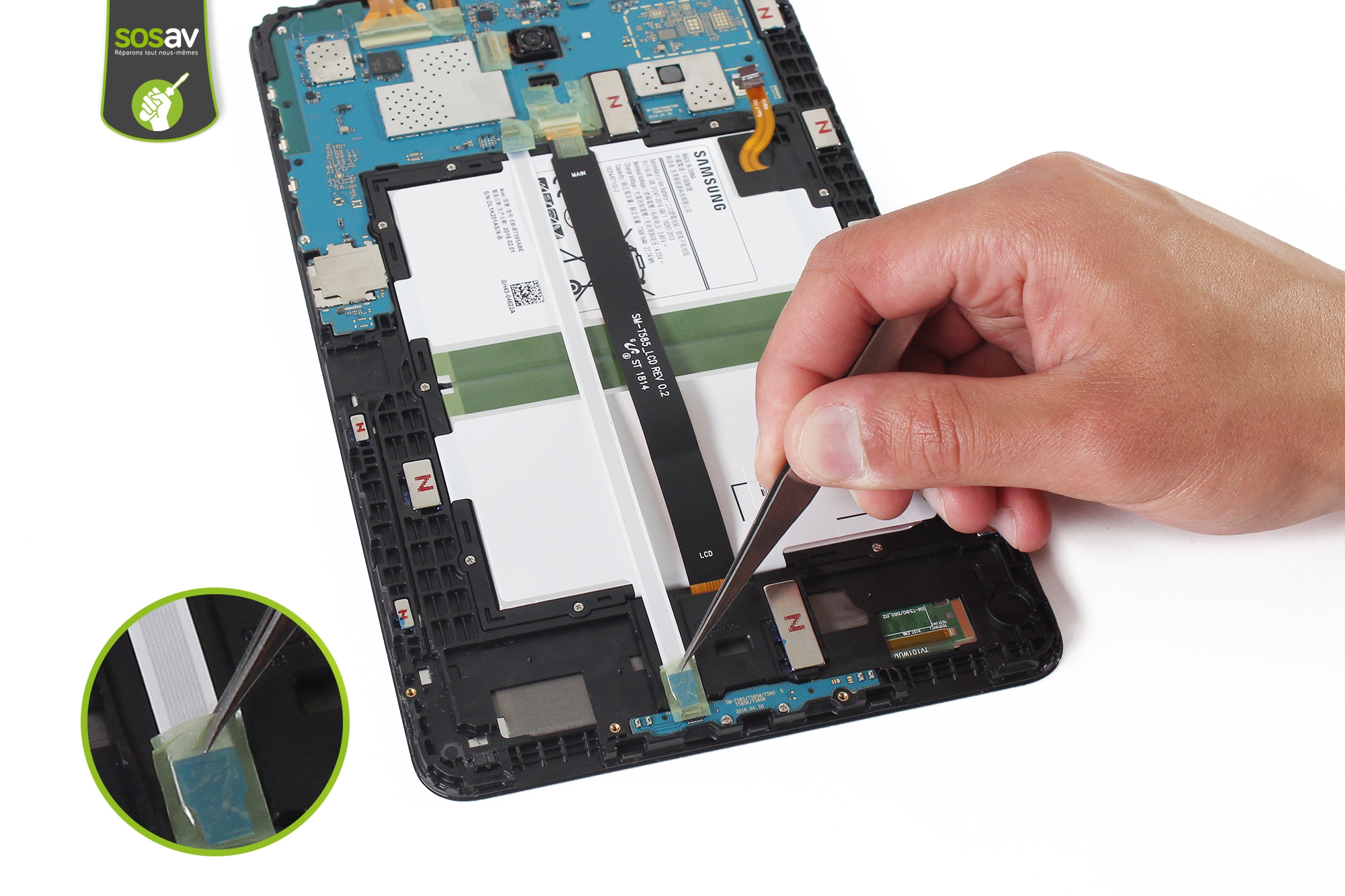

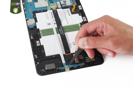

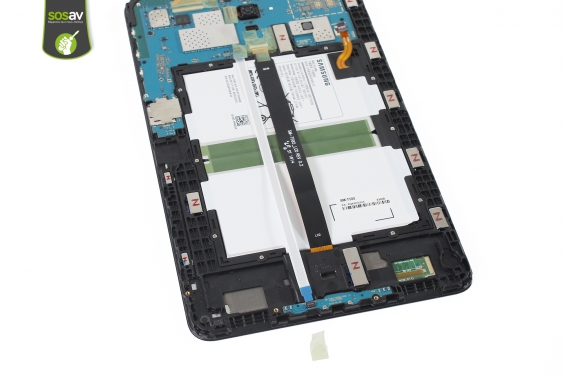

Saisissez l'adhésif vert de protection à l'aide de la pince et procédez à son retrait.

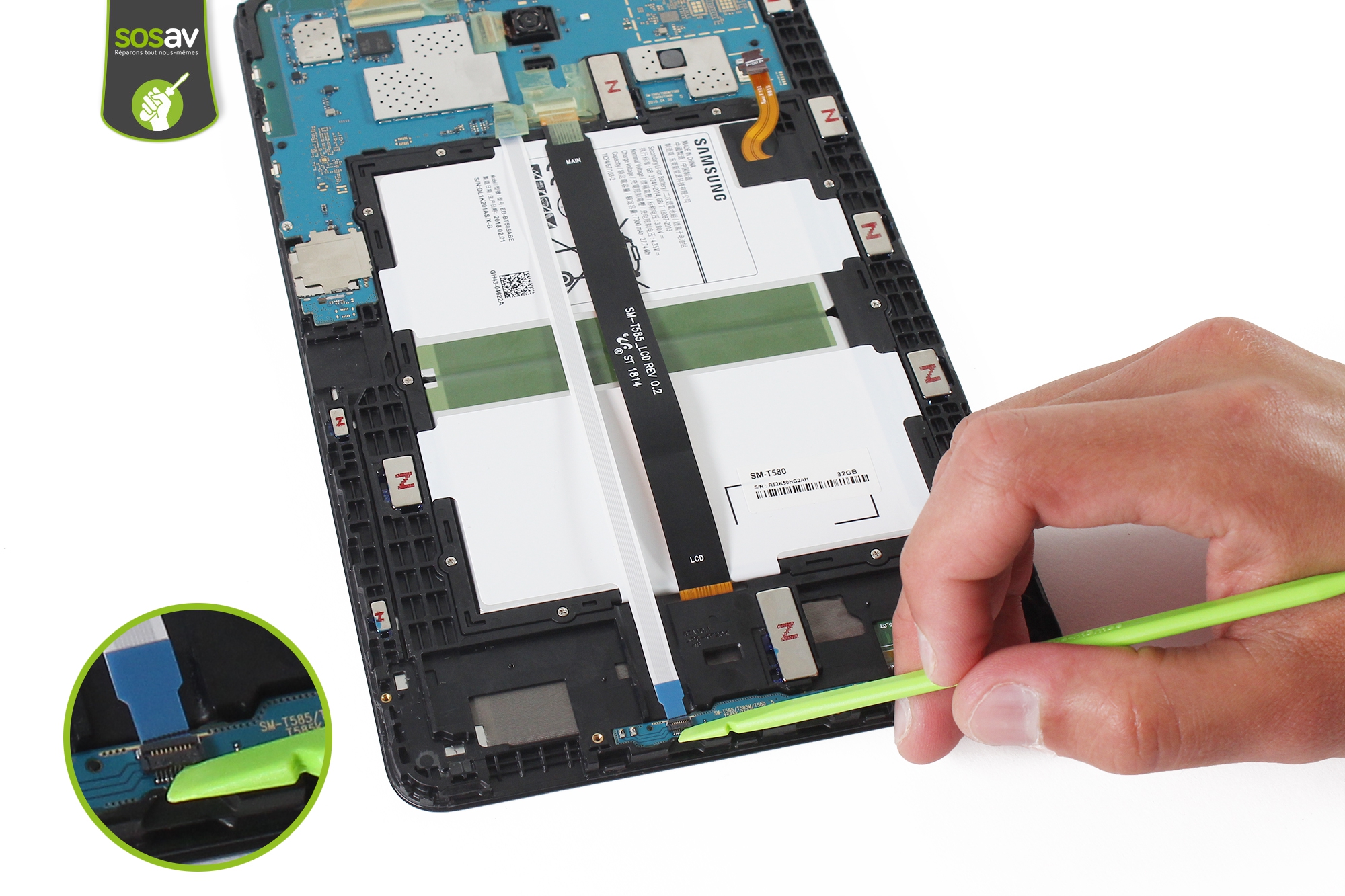

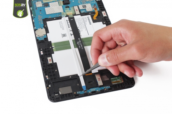

Déverrouillez ensuite le connecteur de la nappe de liaison de la carte bouton home et haut-parleurs avec la spatule en nylon.Saisissez la nappe et procédez à son retrait du connecteur avec la pince.

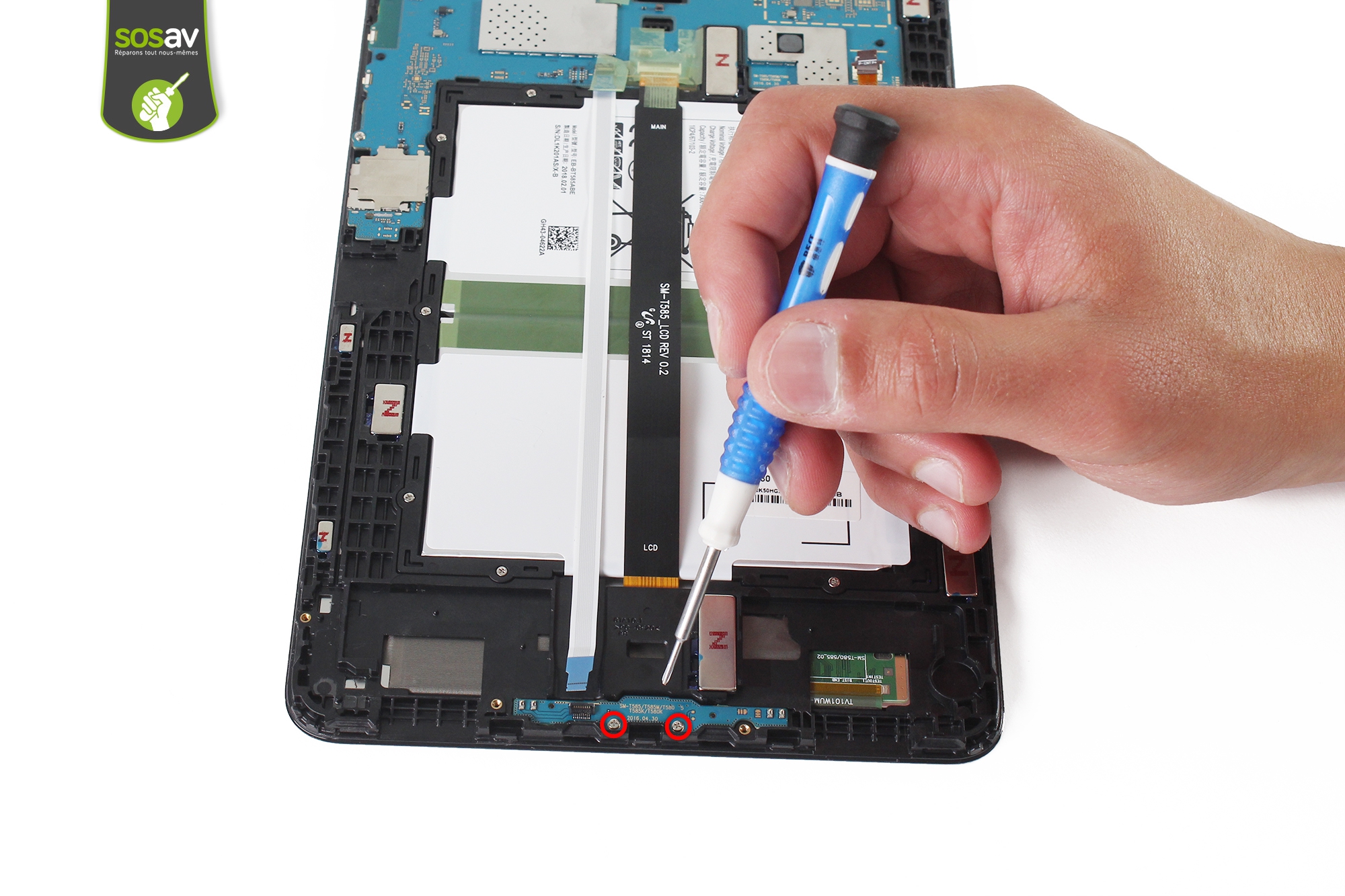

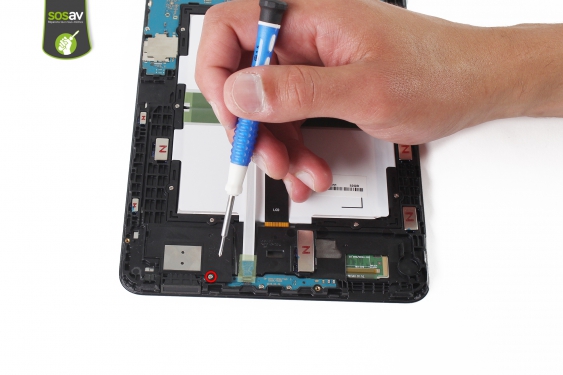

Dévissez les deux vis cruciformes entourées en rouge.

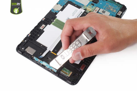

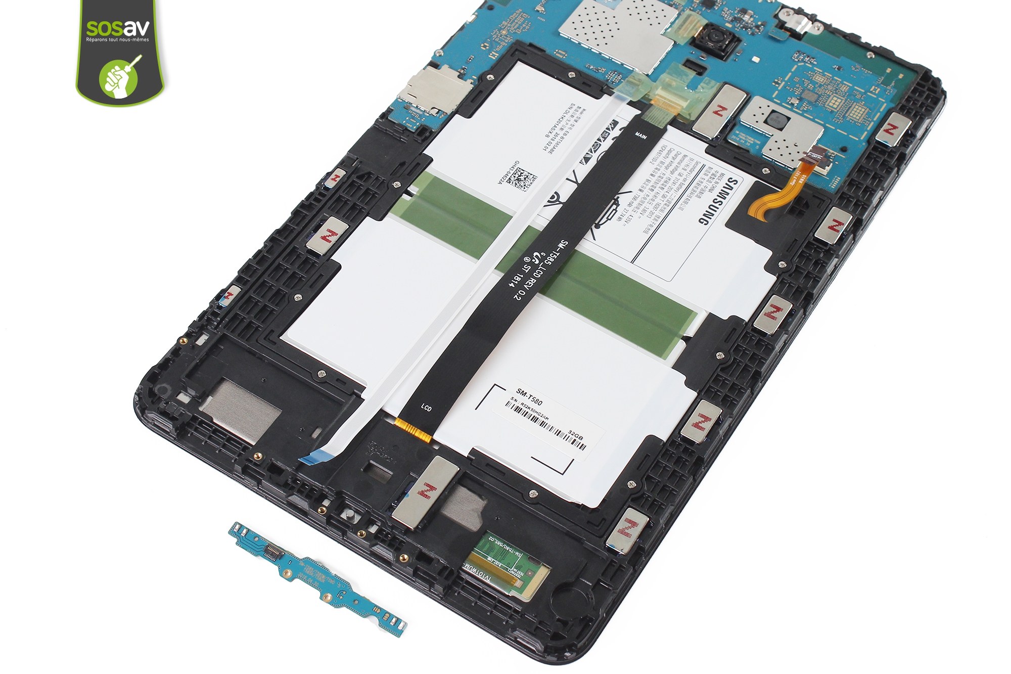

Prenez une nouvelle fois la spatule iSesamo pour déclipser la carte bouton home / haut-parleur et procédez à son retrait.
La carte bouton home / haut-parleur est désormais démontée.Procédez à son remplacement par une autre carte si cela est nécessaire.
