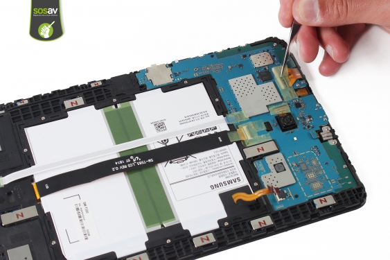

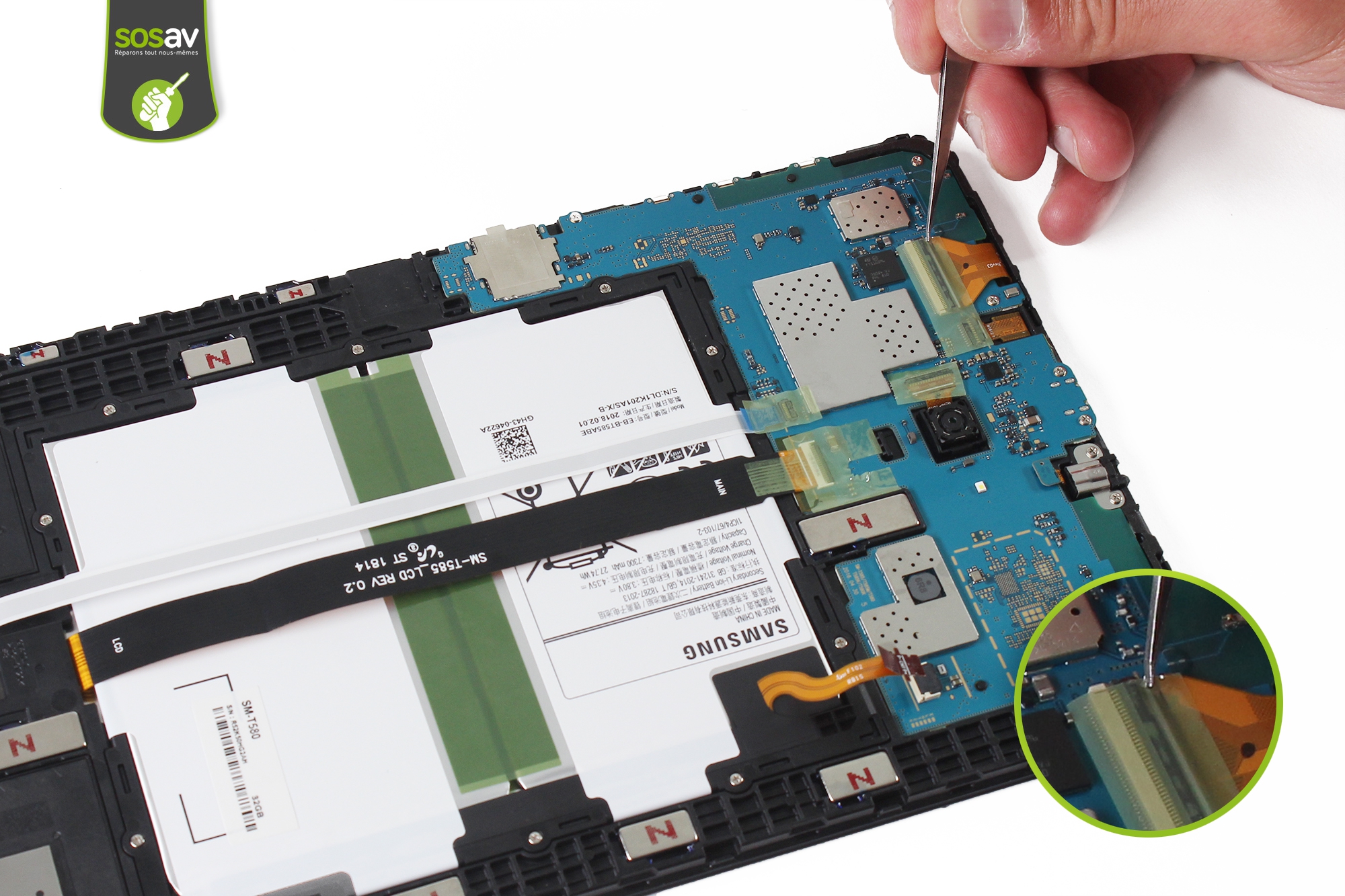

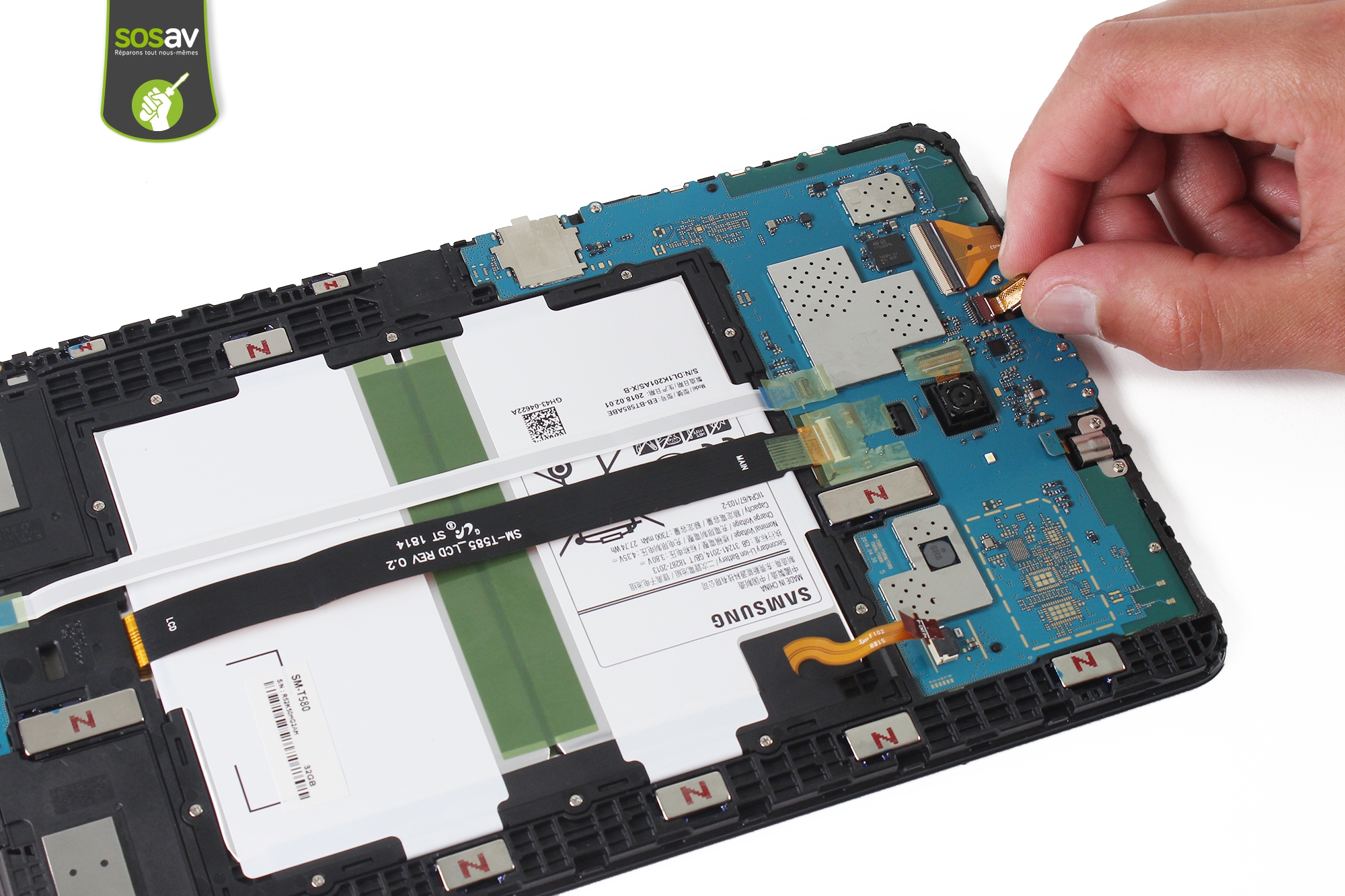

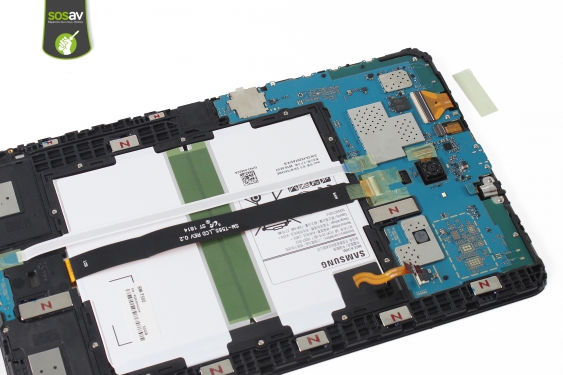

Retirez, à l'aide de la pince, l'adhésif de protection du connecteur tactile/caméra avant.

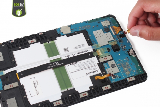

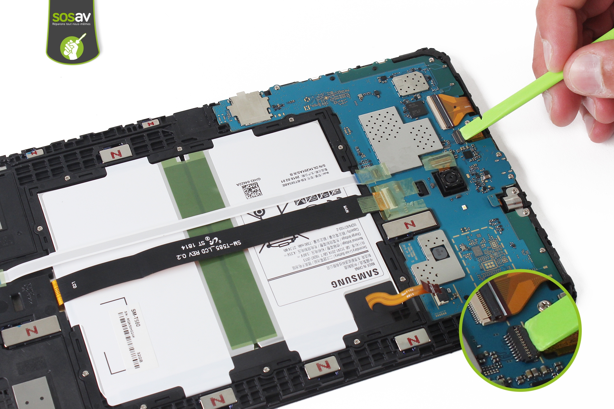

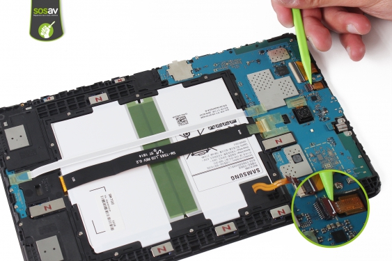

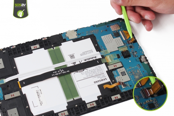

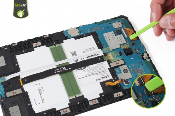

Déverrouillez le connecteur de la caméra avant avec la spatule en nylon.Poursuivez en sortant la caméra de son logement.

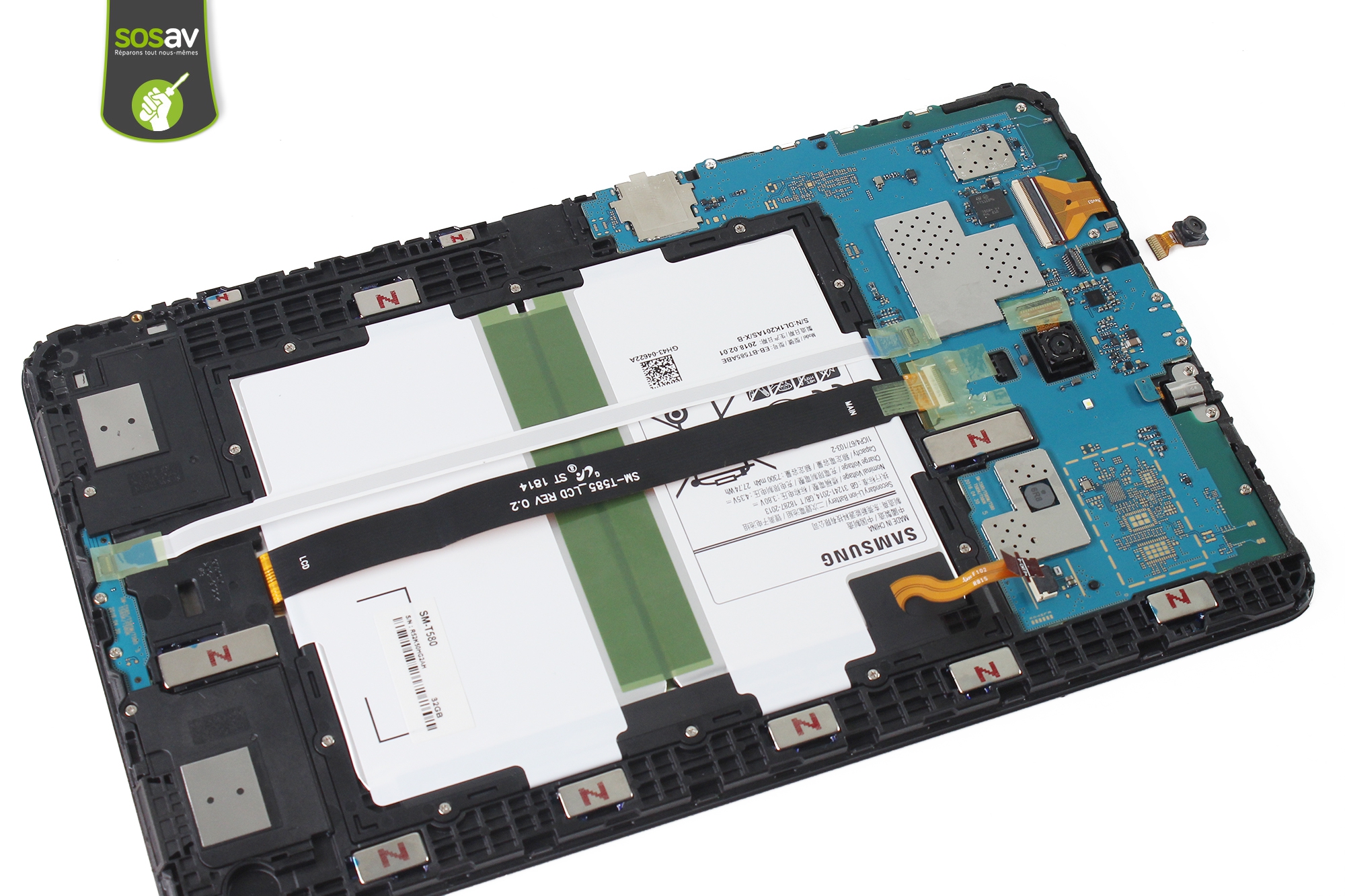

Saisissez la caméra et procédez à son retrait
La caméra avant Galaxy Tab A 10.1" 2016 est désormais démontée.En cas de problème avec les selfies, remplacez-la par une caméra neuve.
